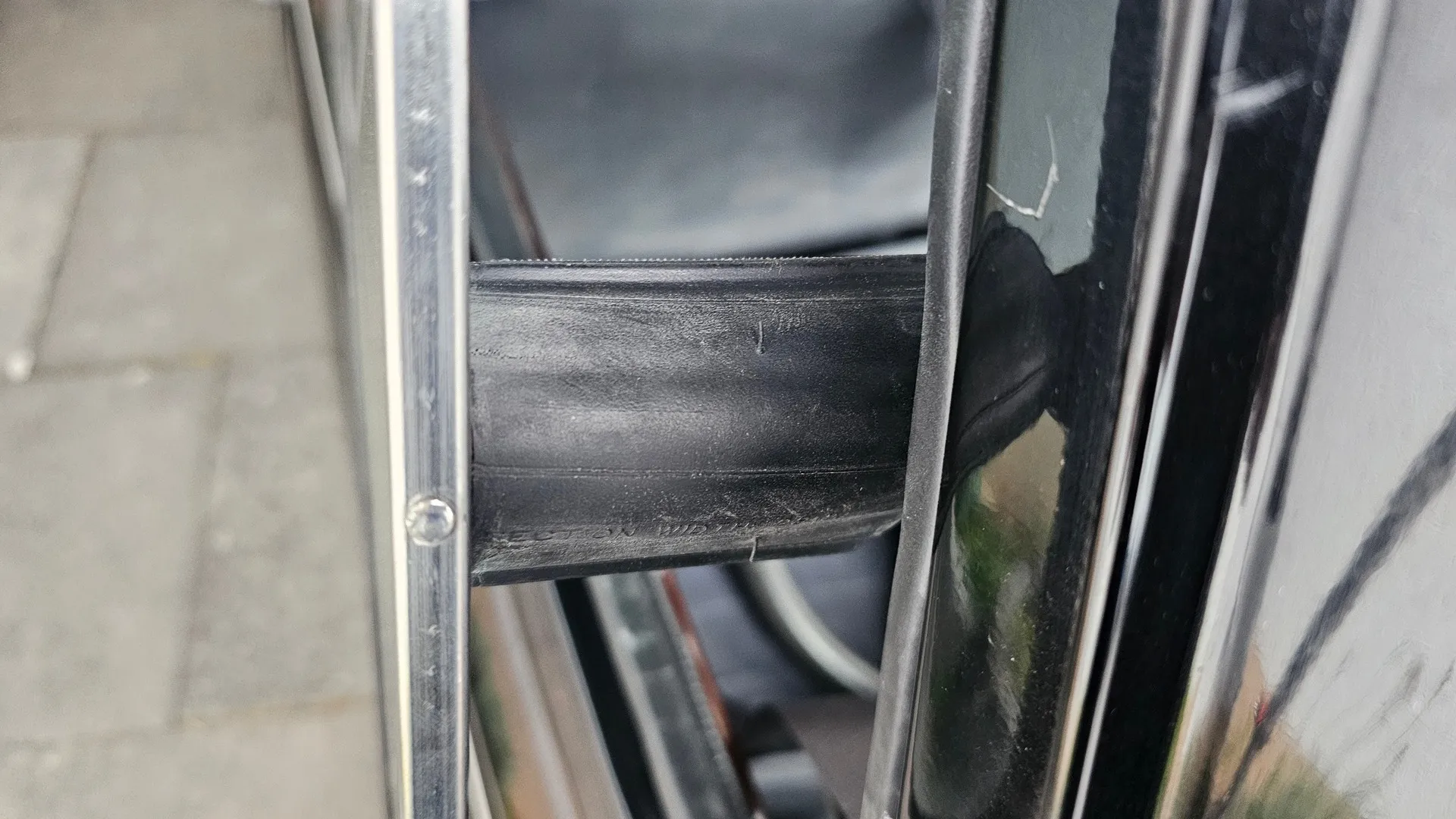

Total nervig:
Das Ausstellfenster hinten links klappt nach Montage einer neuen Scheibendichtung immer während der Fahrt zu.
Habt ihr Tricks dazu, das Fenster offen zu halten?

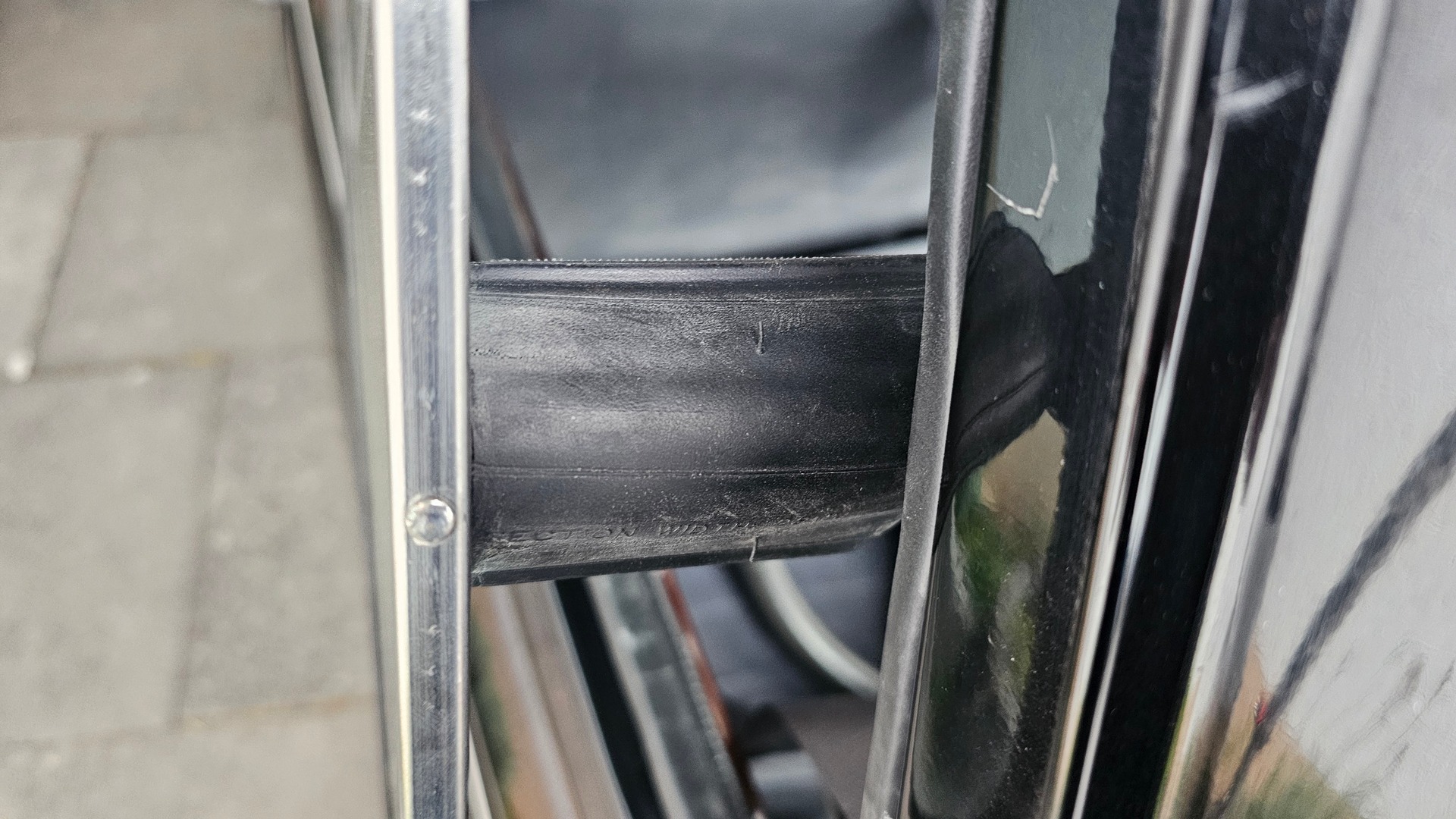

Total nervig:

Hilft bei mir bei der Elfe tatsächlich auch nicht ![]()
Vielleicht sollte man auch einfach den Wunsch nach zugfreier Autofahrt des Fensterbeschlags berücksichtigen? ![]()
Ne, die Blechdinger haben jetzt einfach zu wenig Reibung (Fachbegriff 'lommelig').
D.h. es kann helfen, den Stift (kopflose Niete
) wieder etwas stärker zusammen zu pressen. Mit einer Wasserpumpenzange im Auto oder ausbauen und mit einem Körner oben drauf klopfen.

Umbau auf Antrieb steht auch auf meiner (langen) to-do-Liste.
Dass der originale Mechanismus nicht mehr hält, liegt m.E. daran dass der mechanismus in der geschlossenen Position nicht mehr über den Bereich der maximalen Spannung durch die (dickere) Dichtung hinaus kommt, wo er dann gewissermaßen wieder einrasten sollte. Da könntest Du mit Blechunterlagen oder Zurechtbiegen etwas erreichen.
So wie ich es verstanden habe, schließen tut er schon aber nicht offen halten.
Stimmt! ![]()
