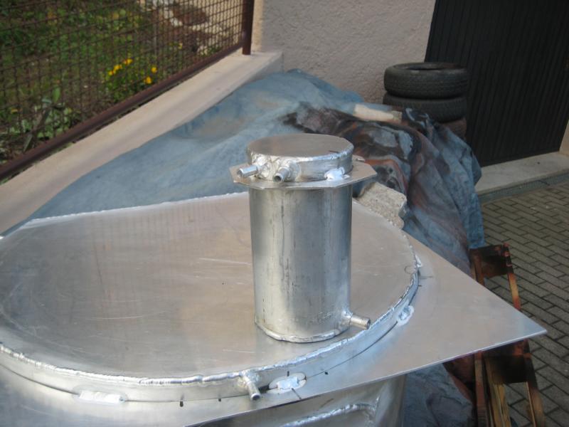

die beste Lösung wäre ein externer Catchtank, die Schwallbleche im originalen Tank sind nicht gut genug, um auch in langen Kurven die Spritversorgung zu gewährleisten.
Dann kannst mit einer guten Vergaserpumpe zum Catchtank versorgen, um von dort mit einer externen Einspritzerpumpe nach vorne zu gehen. Paar Filter noch dazwischen.
Diagramme gibt's im Netz genügend, wo was verbaut sein sollte ;).Gruß

Vorlauf an der Ablassschraube wird nicht ganz einfach weil diese gibt es nur an den Original Tanks. Ich würde Rücklauf auch in den Stutzen machen.
