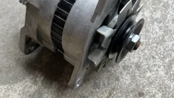

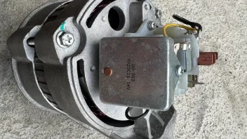

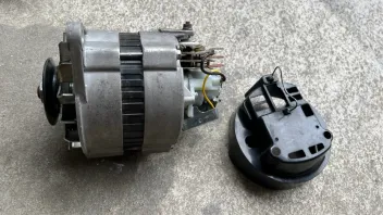

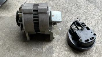

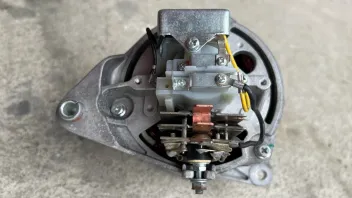

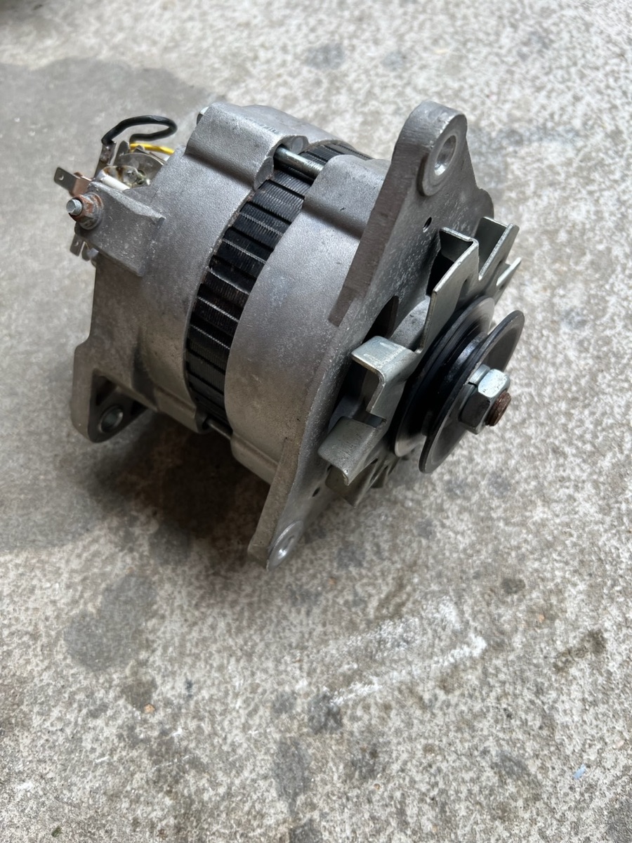

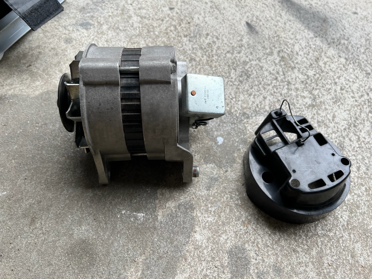

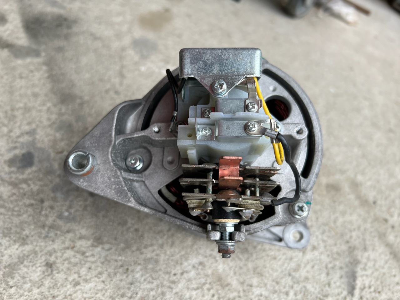

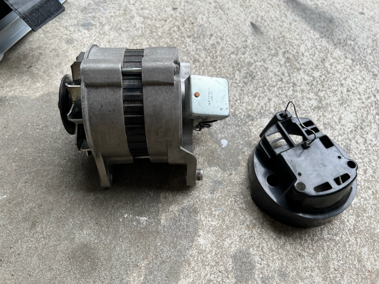

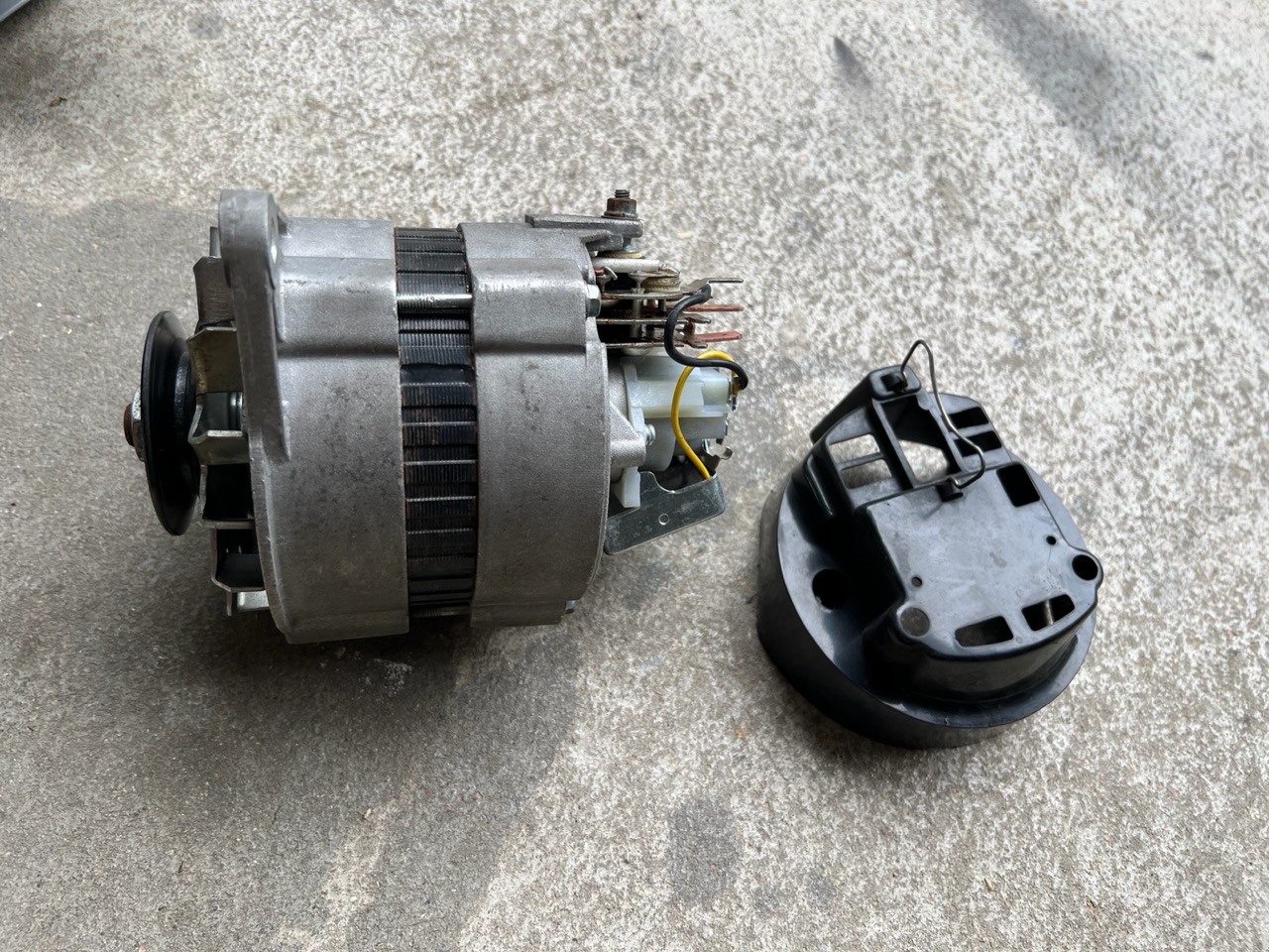

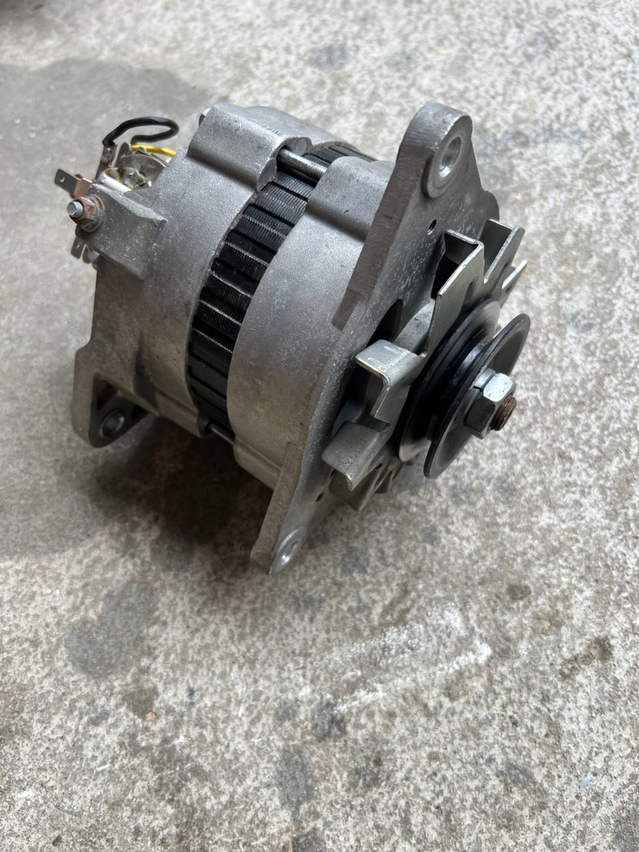

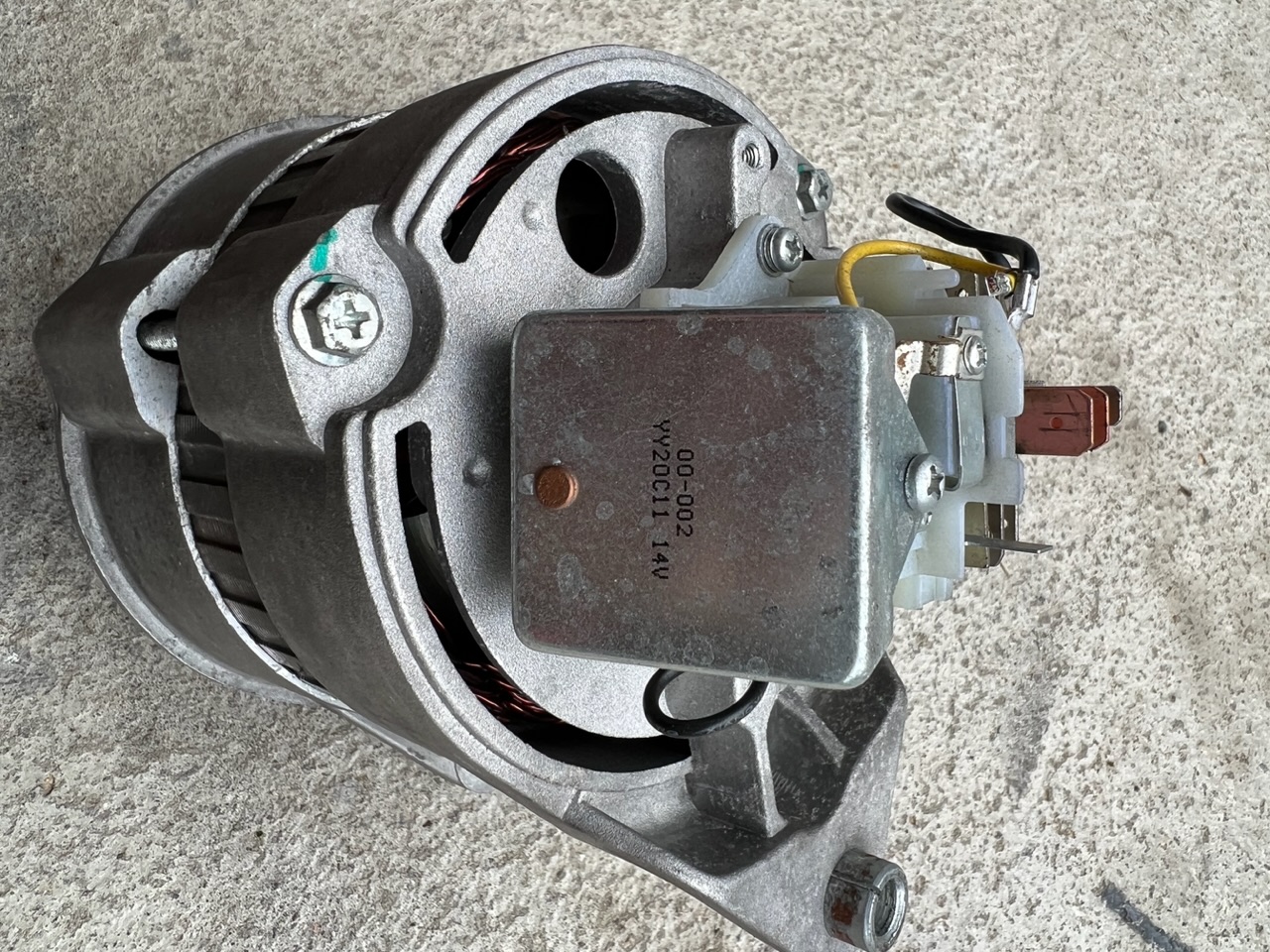

Das ist eine Lucas ACR18 mit 65Ah

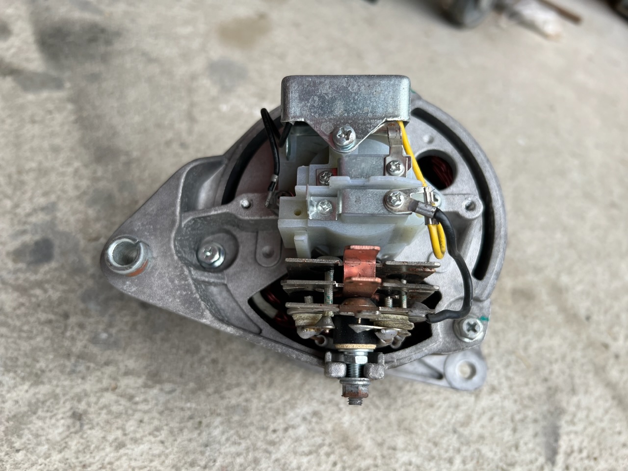

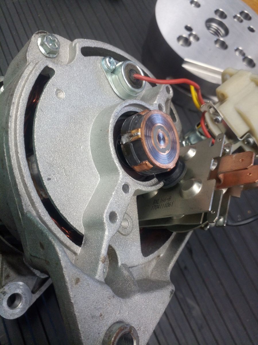

Da gibt´s keinen Regler, der alles in einem Bauteil enthält, wie bei Bosch und diversen anderen...
Da sind die Kohlebüsrten separat, die Anschluss-Garnitur separat sowie die Box mit den Dioden separat...
Da man nie weiß, was davon kaputt ist (Kohlen, Dioden, kalte Lötstellen), braucht man das Repair Kit, was alles enthält... In D finde ich es auf die Schnelle aber auch nicht... ![]()
