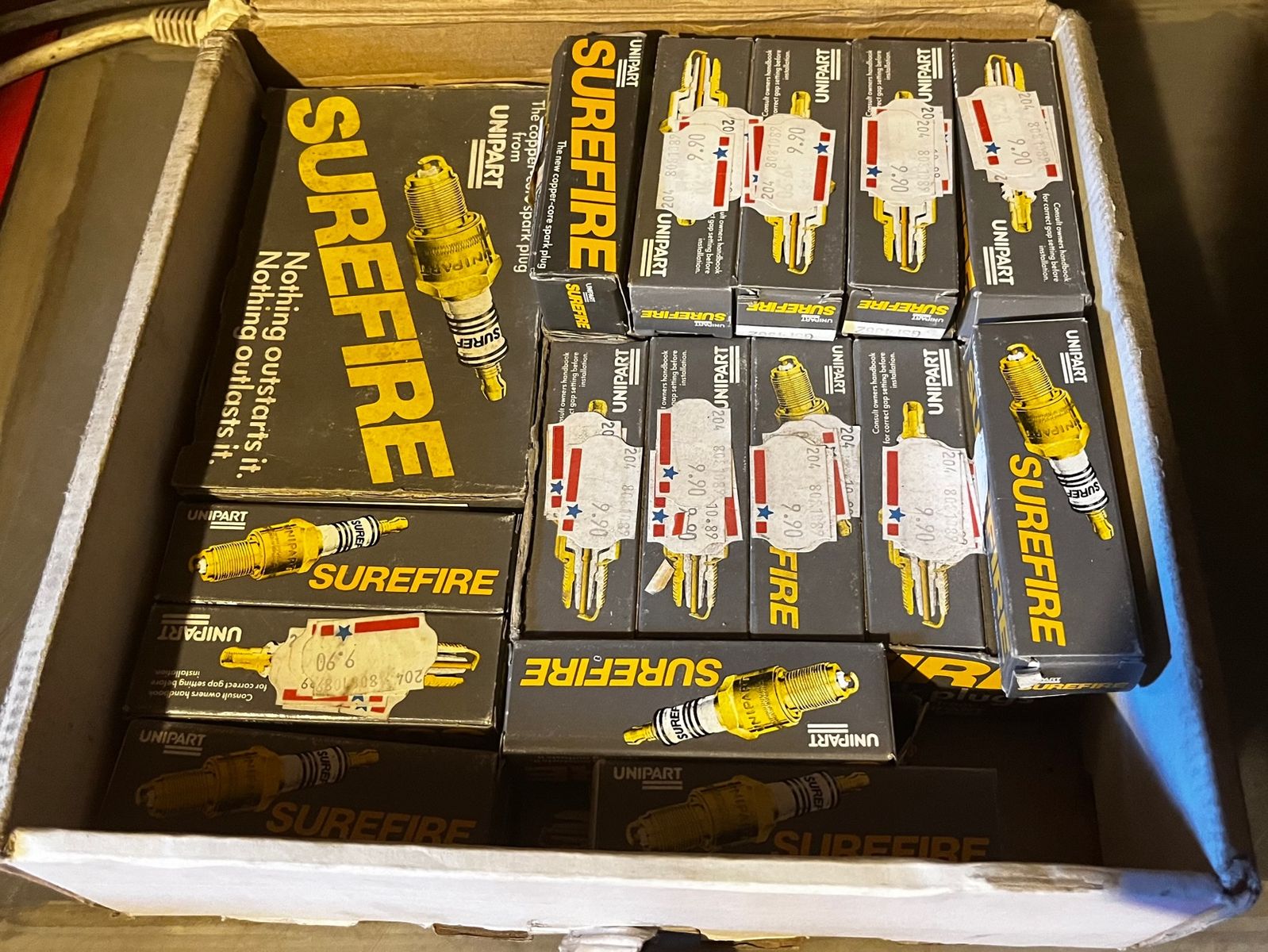

• NGK BPR6ES
  • Da waren keine NGK drin, sondern Denso weil Sponsor 😅 Aber Stellantis fährt auch NGK und ich verkaufe die täglich (also nicht die, aber andere Typen)
  • Schleichwerbung 😂😂😂
    Hab ich leider nix von, verkaufe nur an Händler 😂😂😂
  • Unipart Surefire natürlich - sonst ist's nicht original :cool:

  • War es GSP4362 oder GSP4462? Ich kann mich nicht genau mehr errinnern... :tongue:
  • Alter Schwede , ich kriegangst was das betrifft 😂😂
    Was ist falsch daran bzw. was macht Dir Angst? willst Du darüber reden?:wink:
    9,90 Schilling = 0,72€ = da musste ich damals einfach zuschlagen :innocent:

  • MiNiKiN
    Wenn's allerdings GSP4362 wäre, dann wären die für den SPI verkehrt, wie die genannten Championkerzen ebenfalls.
    GSP4462 oder das genannte NGK Äquivalent ist einzig richtig.

    Für mich haben die Unipart-Kerzen nur eine Funktion: meines Status als GRÖUKSAZ* zu manifestieren. Ich hab keinen Standardmotor von daher brauche ich auch keine Standardwärmewerte.
    *Größter Unipart-Kerzen-Sammler Aller Zeiten

  • Ich hätte auch vermutet Champion - glaube mich erinnern zu können, dass wir bei BL Austria auch immer mal Champion-Teile in deren Originalverpackung lagernd hatten.

  • Champion und NGK waren Zulieferer für Unipart :wink:
    Wer von beiden aber welche GSP-Nummern geliefert hat, kann ich nicht sagen...
    Anfangs bei den Vergasern waren es Champion (z.B. N9Y...) und irgendwann bei den späten Vergasern und Einspritzern dann NGK (z.B. BP6ES....)
    Vermutung: Wechsel ab bleifrei... Aber ob es stimmt...?
