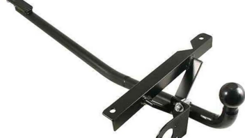

    Hat hier im Forum jemand die dansk gdw am Auto (estate) verbaut und kann mir Bilder schicken wo genau die am Fahrzeug verschraubt wird?
    Falls keine Fotos möglich sind kanns mir vielleicht jemand erklären??

    recht einfach, hinten an der Heckschürze die Mitte ausmessen.
    Dann den Abstand der Löcher an der Halteplatte der Kupplung.
    Jetzt wird es schwieriger, du musst von unten ca. 16 oder 18mm Löcher für die Hülsen bohren.
    Hier ist es wichtig, ungefähr abzumessen, wo die Löcher bei der Gegenhalteplatte sind, wenn sie unter der Reserveradmuldenabdeckung auflage liegen.
    Als nächstes dann die 10 mm Löcher für die Langen schrauben, die kommen dann unter der Auflagefläche der Reserveradmuldenabdeckung zum vorschein.
    Der hintere Halter sitzt dann im hinteren teil der Mulde.

    Wenn ichs also richtig verstehe wird die komplett nur am fahrzeugboden verschraubt?
    Nicht am Hilfsrahmen???
    Hab nur das nichts sagend Bild von der Einbauanleitung...

    die Kupplung wird nicht nur am Boden verschraubt...
    Die hintere Schiene / L Profil kommt an den Hilfsrahmen mit glaube 5 Schrauben angebracht und die Platte nach vorne wird mit der Gegenplatte am Fahrzeugboden / Ersatzradmulde mit Durchgangsschrauben befestigt.
    eigentlich selbsterklärend wenn man das Ding dranhält...

  • Da kann man aber ziehmlich genau sehen, das das mit dem Hilfsrahmen verbunden werden muß. Ist zwar fast 30 Jahre her, aber wir hatten die gleiche an einem Estate verbaut. Und es würd auch ernsthaft keinen Sinn machen, das nur an Blech ohne Rahmen zu verschrauben. :wink: Das sieht man aber schon am Bild. 2 Schrauben durch HIRA Quertraverse, dann kommt Heckschürze und dann danach eben der Haken.
  • Ich habe die selbst am Estate. Da wird nix am Hilfrahmen verschraubt!

  • An die "Hilfsrahmenlocher": Wie soll in den markierten Bereich noch der Tank passen beim Kombi?

    Wäre halt echt toll wenn jemand Bilder von einer am estate verbauten Kupplung hat...
    Wenn die nämlich "nur" am blechboden befestigt wird wäre das ein Ausschlusskriterium für mich...
    Am Hilfsrahmen wäre in meinen Augen halt auch sinniger....aber ich hab die halt noch nie in "freier Wildbahn" gesehen...
