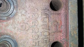

Keine Taschen, so wie ich das sehe auch kein 1275 Kopf (nur wirklich schnell geguckt) nicke sieht n man an hs nicht. Also Renn oder Tuning ist da mal nix, aber immerhin eine Basis für irgendwas besser als 850er. Schick mal mehr Fotos von Block, Getriebe etc
Sehr ernüchterndt, wenn Kopf und Taschen gemacht wären, wäre ja 1300er kopfdichtung verbaut, das ist nicht der Fall . Sieht man ja direkt . Zeig mal Bild von den Kolben oben. Due mästen ha mindestens d-Schabe hsben . Block zu hinten, jo, wusste ich bis die Tage auch nicht, dass das 998 Cooper relevant ist (1001 Inno ist Ofen) na ja XXX ansonsten….Ähem ernüchternd leider
Also für mich ist der Motor vollkommen ok. Wenn ich an den rostigen 1000der um 300,- denke
Tasche hin oder her, gibt zur Not auch Männerhandtaschen
Am Kopf steht 12G295 ist das kein 1275ger?
Hat zumindest doppelte Ventil federn und ist rot
Wie schon erwähnt bin ich nicht der der alles perfekt braucht, hat er halt paar PS weniger - so is er wenigstens standfester
12G295 ist zumindest ein 998 Cooper Kopf und gut . Dann müssen aber die Kolben passen. Rote Farbe sagt nix aus . Immerhin könnte das ein 998 Cooper / inno1001 sein, mit lcb und dioppel hs2 haben wir dann 55ps schon mal und geile Basis (wer 1000er mag) ich ja, bin Fan davon. Wenn Rest stimmt kriegt man da nette 65-70 Ps raus, für das Geld geil 👍 gute Basis wenn Rest passt. Zerleg mal, zeig Kolben und nocke und dann sehen wir weiter
ArtikelZylinderköpfe identifizieren
Dieser Artikel soll eine kleine Hilfestellung bei der Identifikation und Zuordnung von Zylinderköpfen sein.
Bitte beachten, daß die Gussnummer, nach der die Köpfe aufgelistet sind, nicht mit der Teilenummer gleichzusetzen ist. Auf Angabe der Teilenummer wurde bewusst verzichtet, da je nach Lieferzustand (mit/ohne Ventile) und je nach Baujahr zu viele Varianten entstehen.

Man kann anhand der bisherigen Bilder zwar nicht sicher beurteilen, ob der Kauf gut war, aber die Anzeichen erscheinen mir gut. Im Getriebe können sich auch noch Schätzchen verbergen, vielleicht ein Cooper S oder 1275 GT Rädersatz? Ich bin gespannt auf die Bilder von den Innereien. Trotzdem werden da ohne weiteres noch mal mindestens 1000 € reinfliessen, vorausgesetzt alle wesentlichen Teile sind OK. Wenn das so eintritt ist das eine günstige Alternative zum 1300er. Ich drück die Daumen.
Der Motor hat nicht mal die Original Kolben, daher muss der Kopf geplant sein.

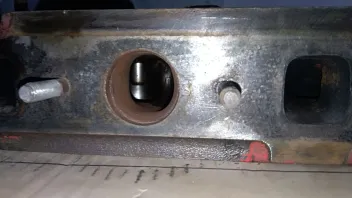

Der Kopf ist auf jedenfall älter wegen den Ventilen, ist er hinten bei den Kanälen Glatt oder hat er noch die alte Form?

Wg. der Frage nach den Kanälen - werden innen ziemlich glatt. Kolben sind oben gerade-flach.

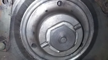

Brauch ich spezialwerkzeug um das Schwungrad abzuziehen?
Bzgl Getriebenummer, wo finde ich die?
Lg
Ja, du brauchst Abzieher für die Kupplung. https://www.limora.com/de/abzieher/30…bBoCbk0QAvD_BwE
Als Beispiel. War aber jemand schon dran, siehr recht frisch gemacht aus. Da du ja anscheinend (oder Vorgänger) Automat schon abgebaut, ist da Markeierung wie der montiert war (wegen wuchten) .
Wegen Kupplung abziehen (bzw. Schwungrad) - auf OT stellen...infos zur Demontage Kupplung findest du hier reichlich unter der Suchfunktion. Muß nicht extra neu hier gepostet werden.
Kanäle im Kopf: ist anscheinend ein "neuerer " Kopf, (siehe Post und Frage von Meister-Mini) und so wie ich das sehe auf bearbeitet im Kanalbereich. Kann mich aber auch täuschen. Suche mal original Foto raus
