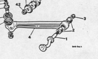

    vor ein paar Jahren hatte ich neue Bolzen für die unteren Querlenker gekauft. Soweit ich mich erinner waren es Nachbauteile. Leider passten die nicht so wie die Originalen. Es scheint, dass die Scheibe nicht an der richtigen Position angeschweißt wurde. Dadurch steht grade so viel Gewinde über, dass die Mutter noch voll wird. Der Federring passt nicht mehr. Aus Verlegenheit habe ich die Dinger damals trotzdem montiert. Den Mini musste ich aus Zeitmangel dann länger wegstellen. Jetzt kann ich solche Sachen mal wieder angehen. Kennt hier jemand das Phänomen? Ich tendiere dazu mir neue originale Bolzen zu besorgen, weil der aktuelle Zustand sich nicht richtig anfühlt. Um es vorweg zu nehmen die Buchsen sitzen richtig im Querlenker.

  • Die original Bolzen sind nicht länger. Lass den Federring weg und nimm A+ Kopfmuttern mit grüner Schraubensicherung.

  • Moin, ich hab die Excenterbuchsen von Minispares verbaut. Die waren vorher mit den Orignalbolzen auch drin. Was ich vergessen habe zu erwähnen: Vorne stehen die Bolzen ca. 2 mm aus der Bohrung, daher meine Vermutung mit der falsch angeschweißten Scheibe. Jetzt habe ich Sicherungsmuttern verwendet.

  • Ich habe mir nun neue Bolzen nach Originalspezifikation bestellt. Der Abstand zwischen dem vorderen Zapfen mit der Abflachung und der USchheibe ist tatsächlich kleiner. So geht der Bolzen jetzt etwas weiter rein. Hinten beim Gewindeüberstand hat sich aber nichts geändert. Nun habe ich das einfach mit einer neuen selbstsichernden Mutter, FG Lacher UScheibe und blauer Schraubensicherung zusammengebaut. Ich glaube original ist da ein Federring und eine normale Mutter vorgesehen was ungefähr so hoch wie eine Stoppmutter ist.

    die Bolzen sind gegen verdrehen ( Bewegungen des u. Tragarmes beim Einfedern) durch die Fläche
    an der dicken Scheibe gesichert.
    Das Gewinde des Bolzen,s selbst,.. ist von seiner Steigung her fein genug dass es eine ausreichende
    Selbsthemmung hat.
    Wenn die Mutter (im Handbuch ohne Sicherungsscheibe) richtig angezogen und diese Montageeinheit auch auf "Block" montiert ist kann da eigentlich nix passieren.
    "Abfallende Muttern" haben ggf. vorher schon nicht richtig gesessen....sorry .....oder der Bund des Bolzen war wegen Maßlich nicht korrekter Hülsen, Konushülsen oder Gummie,s nicht am Rahmen anliegend und durch das zu geringe Anzugsdrehmoment nicht vorgespannt.

  • Im Minispares Katalog ist auch eine Scheibe zur Mutter abgebildet. Original war es eine normale Mutter mit Federring. Es gibt auch 2 Sorten von Stopmuttern, eine etwas flachere ähnlich unseren metrischen und eine höhere. Mir wurde bisher immer die höhere Mutter geschickt. Damit wird das Gewinde sehr knapp wenn man noch eine Scheibe verwenden will. Wo wir grad beim Thema sind, welches Drehmoment ist dafür vorgesehen? Im Original Werkstatthandbuch habe ich keine Angabe gefunden.

    "Welle unterer Querlenker, Mutter 45Nm"

  • Noch kleiner Tipp, denn wenn die Mutter den Rest in Position ziehen soll, wären die 45Nm alsbald vorab erreicht. Ich habe vorher schon ein wenig trocken alles in Position gezogen. Dann noch Kopf des Bolzen mit in Aussparung HiRa gedrückt, dabei immer auch den Querlenker unten bewegt auf und ab. Vorher die Buchsen als auch die Führung in den Buchsen ein wenig gefettet, bzw silikonspray benutzt, da mit es besser pflutscht. Und dann mit Mutter normal vorgespannt, dabei wieder Querlnker auf und ab bewegt, und erst am Ende, wenn alles gut sitzt, stopp Mutter mit Drehmoment anziehen. Dann sollte das fluppen
