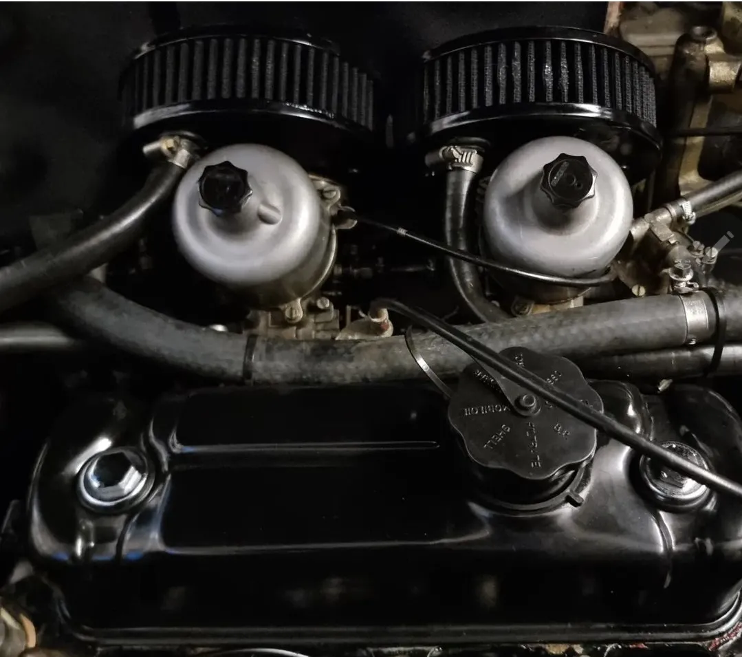

  • Ich würde, abseits von allem was Dieter bereits gesagt hat, was einfach Hand und Fuß hat, mal BCE Nadel nehmen die müsste bei dem set up immer passen eigentlich. Zzp auf 10-12 grad bei 1500 u/min müsste passen (abgeklemmter Unterdruck.
    Da muss ich mal schauen ob ich noch eine BCE irgendwo her bekomme. Im direkten Vergleich zur BDL fällt auf, dass die abgesehen vom Leerlauf über die gesamte Länge etwas fetter ist, sprich kleinerer Durchmesser. Die von mir bestellte BDR ist unten rum wie die BDL und wir erst oben raus fetter, auch fetter als die BCE.
    Zündung habe ich glaube ich jetzt ca 12° bei 1000RPM (habe keine Unterdruckverstellung) Der Zündverteiler sollte der HHS001 von Minispeed sein, also für leicht getunte Motoren. Prüfe ich aber noch mal nach und schau mal wie er sich mit 12° bei 1500RPM anfühlt. Sollte ja etwas Zündung über dem gesamten Drehzahlband rausnehmen, wobei er nicht klopft, was aber auch an der falschen Steuerzeit liegen kann^^
  • Ich weiß, es gibt Vergaser, die mühsam mit Regeltechnik zugeschüttet werden, um Abgasvorschriften einzuhalten.
    Man stelle sich einen wilden Hengst (also im Falle des umgebauten SPi eher einen störrischen Esel) vor, der mittels einem an einer Drohne hängenden Lasso eingefangen werden soll. Klappt eher geht so...
    Der Vergaser lässt keinen aktiven Regelkreis zu. Daher ist das wohl eher ein konservativ eingestelltes System, damit es irgendwie überhaupt funktioniert.

  • Da gebe ich dir absolut recht. In meinem Fall ist die Reglung aus und mit einer funktionierenden Nadel ist auch die Reglung nicht möglich. Der müsste am ende viel magerer laufen also quasi aus und nur für die AU an und das missfällt mir schwer.
    Weg A klingt für mich auch sehr spannend aber ich weiß nicht wie das so recht gehen soll bzw. verliere ich ja alle Eintragungen auf meinem (SItze, Bremse, H-Gurte etc. und bräuchte natürlich auch noch Papiere und ein Typenschild von dem Vergaser um das bewerkstelligen zu können. Eröffnet aber in jeder Hinsicht deutlich mehr Freiheiten, insbesondere wenn man gleich einen "Spender" aus den 70ern nimmt...nur eben die Frage: Wie?
    Weg B ist der für mich gangbarerer bzw "legale" und hat auch seinen Reiz. Am Ende ärgere ich mich sehr, damals dank anhaltender Probleme mit meinem Einspritzer mit UMS auf Vergaser umgebaut zu haben. Hat viel Zeit und Geld verschlungen und am Ende ist es anders nie richtig zufriedenstellend gewesen. Aus heutiger Sicht hätte man wohl "nur" den Motorkabelbaum frisch machen müssen aber man lernt eben immer dazu.
    Also wenn Erfahrungen zu Weg A bestehen, dann gerne her damit auch über PN wenn das besser ist. Ansonsten geht für sowieso nur Weg B, da der einzig legale.
