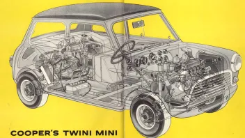

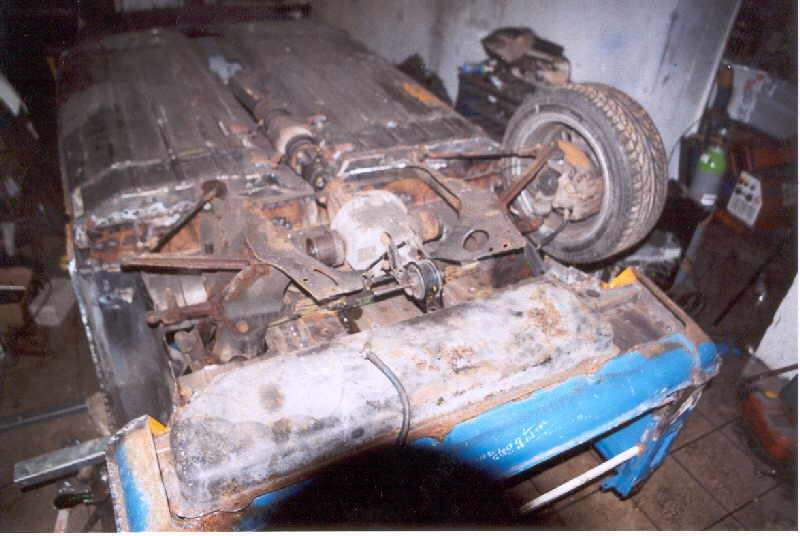

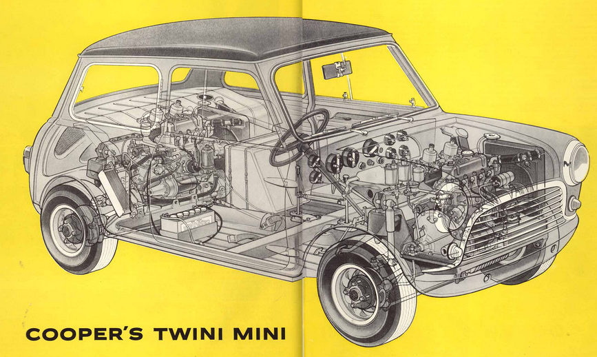

    Information zum Verlegen des Frontrahmens nach hinten zwecks Heck- oder Allradantrieb gibt es scheinbar nur spärlich (oder ich bin zu doof zum Suchen).
    Am meisten konnte ich noch aus diesem Bild herausholen:
    Hat das schon mal jemand erwogen, oder gar schon gemacht?
    Mich interessierte zunächst das "Mechanische", also Platzbedarf, wo Befestigen, ...

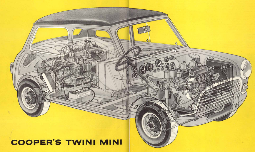

  • In Mini Kit Cars wie z.b. GTM ist Motor hinten auf vorderen HiRa verbaut. Ansonsten werden gerne mal Motorrad Motoren etc. hinten verbaut, aber dann nicht unbedingt auf vorderem HiRa. Inwieweit das mit tüv jemals betrieben werden kann, keine Ahnung. Es gab auch einmal ganz früher den Twins-Mini , mit 2 Motoren (vorne und hinten. Wenn es lief, zu der Zeit vor 1970 sehr schnell, aber meistens lief es nicht wirklich gut.
    Welche Idee schwebt dir da im Kopf rum?

  • Ziemlich nach dem Prinzip der erwähnten Twini-Minis: einen (weitgehend) originalen Frontrahmen nach hinten versetzen. Kann sein dass ich mal ein Heckteil und Frontrahmen nehme und probiere, wie das passen könnte.
    GTM & Co. haben vermutlich wenig mit dem original-Chassis gemein, wird mir vermutlich wenig weiterhelfen.
    Die Motorradmotor-Umbauten könnten zumindest helfen was die Aufhängepunkte an der Karosserie angeht. Heißeste Kandidaten sind natürlich die originalen, also vorne das senkrechte Blech unter der Sitzbank, hinten das Bodenblech, und die Stoßdämpferaufnahmen (die sitzen ja auf den sehr stabilen hinteren Radhäusern).
    Und ich suche jetzt nach weiteren Ideen, die anderen im Kopf herumschweben.

  • Das Englische Militär hat mal den Versuch mit Moke gemacht auf Allrad mit 2 Motoren .
    Nächstes Problem ist das ganze zu synchronisieren mit 2 Getrieben und Motoren.
    wird wohl eine Art von schieben und ziehen als Fahrgefühl geben.

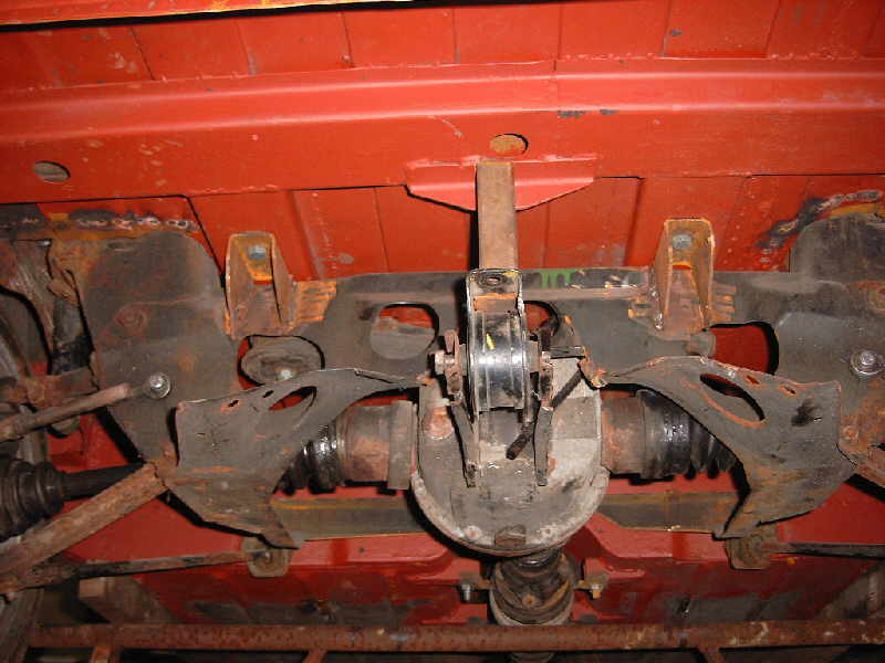

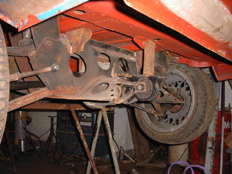

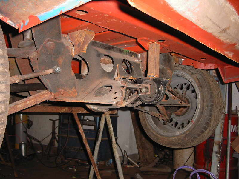

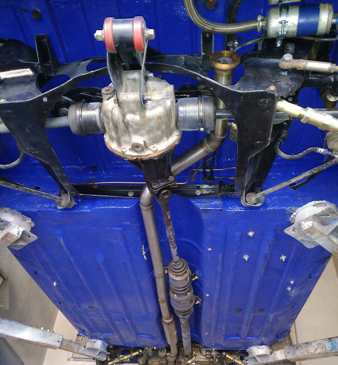

  • Ringmini hatte im Pickup auch einfach den Vorderachsrahmen nach hinten.
    Das ist doch schon mal eine gute Info!
    (Die anderen Berichte sind eben nicht sehr detailliert was die Realisierung angeht.)
    Danke.

  • ...meine mal in einer britischen Minizeitschrift gelesen zu haben, dass bei einer Testfahrt mit zwei Motoren der Mini in der Mitte durchbrach, sich überschlug und eine dahinterfahrende alte Dame so einen Schreck bekommen haben soll, dass sie vor einem britischen Gericht Schmerzensgeld einklagen konnte.
    ...und es gab mal eine Doku über ein Minitreffen in GB, dort wurde ein Mini mit zwei Motoren (und zwei schmalen Gaspedalen nebeneinander) kurz gefilmt.
  • ...und es gab mal eine Doku über ein Minitreffen in GB, dort wurde ein Mini mit zwei Motoren (und zwei schmalen Gaspedalen nebeneinander) kurz gefilmt.
    Ja das stimmt mit den beiden Gaspedalen,hab ich auch gesehen. Ist auch garnicht so lang her.
    Es war kein anderer als John Cooper himself hatte den Unfall ….https://www.classicandsportscar.com/news/csc-featu…-tested-in-full
    Ich glaub im großen Mini Buch stand geschrieben, das eben hinten eine der geschweißten Zugstreben gebrochen ist und somit es zum mehrfachen Überschlag kam.
    Wenn so ein Teil lief, war es damals unglaublich schnell.
    Aber alleine der Aufwand und das noch viel größere Fragezeichen auch noch Tüv (ob mit einem oder 2 Motoren ) überhaupt zu bekommen, lässt mich eher an der Durchführung zweifeln. Aber Achim hat es ja auch hinbekommen…..
