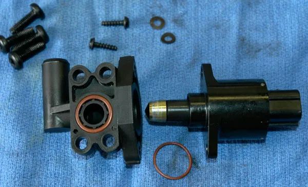

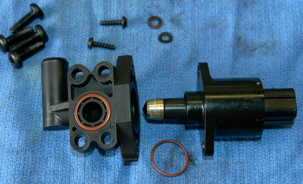

  • Der MPI leider ab und an unter einem schwergängigen Leerlaufventil.
    Kann man ausbauen und reinigen...
