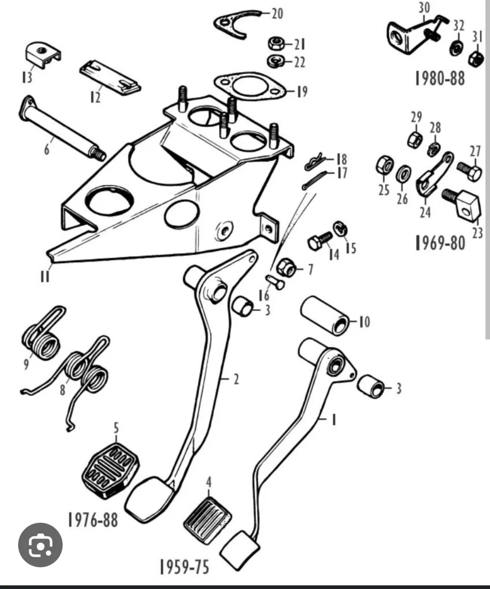

    Hast Du eine Idee wo ich eine chematische Skizze/Zeichnung finden kann?
  • Fetten. Gerne laufen aber die Büchsen auf der Welle ein beim Inno (kenne das Problem eigentlich nur beim Inno)
    Die Welle kriegst du raus, aber macht keinen Spaß sich im Fußraum zu verenken 🫣🫣🫣
  • So sieht das aus ...

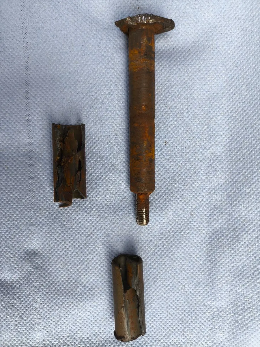

  • Beim inno buchsen gegen englische aus messing wechseln und zwar zeitnah, wird immer schlimmer werden. Fetten bringt da nichts.

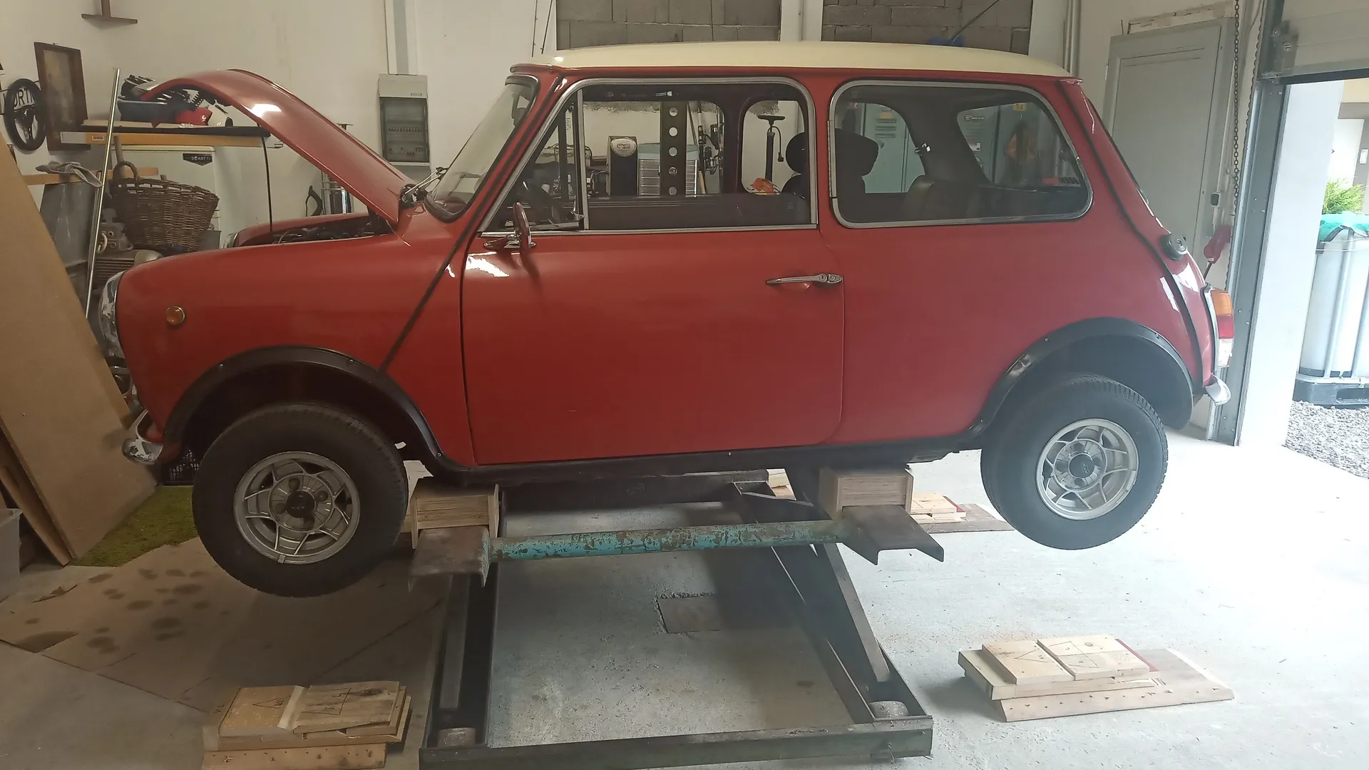

  • Männer, damit kann ich arbeiten.
    Ich habe Gottseidank die Möglichkeit den Kleinen hochheben zu können. Vielleicht komme ich stehend ans Problem.
    Ich prüfe auch mal ob die Feder stark genug ist. Obwohl die sicher nur das eigentliche Problem kaschieren…..

  • Viel Spass beim rauswuchten der Welle und sicherheitshalber nicht nur die Buchsen sondern auch die Welle zur Hand haben , die verfluchten Plastikbuchsen binden eben immer etwas Feuchtigkeit , die Anhaftung kann eklig sein , Sitz raus dickes Polster zum Ausruhen aufs Bodenblech und dann das schwere Hauruck Material bereitstellen . Als Kirsche auf der Torte vorher den Kupplungsbolzen ganz entnehmen , wahrscheinlich auch tapfer eingelaufen - fluchen erlaubt bei dem ganzen Kampf
