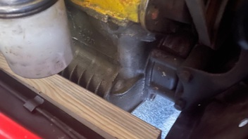

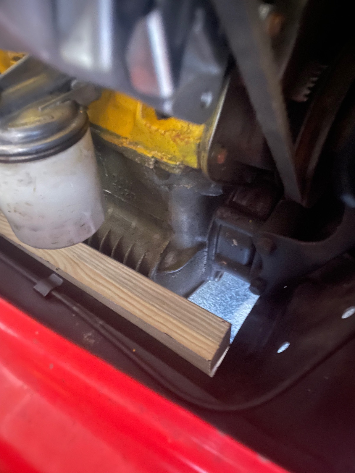

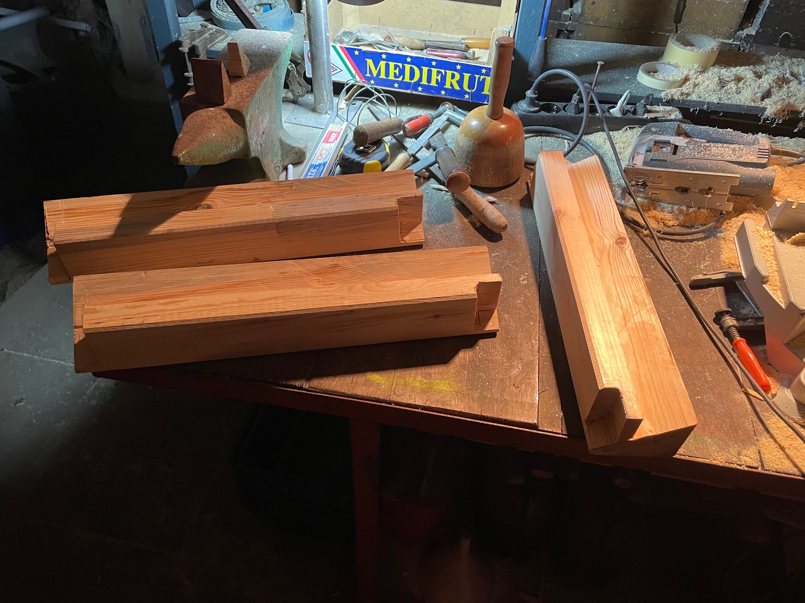

Ich würde mich dem Wagenheberbock morgen mal annehmen und mir einen bauen. Wenn ernsthaftes Interesse besteht, kann ich auch gleich 2/3 machen.

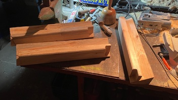

Heute habe ich schonmal 3 gemacht, morgen werde ich noch einen vierten bauen. Die Tage werde ich das ganze dann nochmal am Mini probieren und eventuell anpassen und schleifen. Die Blöcke sind alles andere als perfekt aber sollten auch jeden Zweck alle mal erfüllen.
Ich denke 10€ plus Versand sind fair um meine Zeit und das Holz grob zu bezahlen oder?

Hi an alle! Hab jetzt erstmal 4 gemacht, einen davon würde ich behalten und die anderen drei an theRocker, lüdder und Austin Mini abgeben, da diese sich zu erst gemeldet haben. Wie gesagt sind sie alles andere als perfekt, eigentlich ist mir bei jedem ein Fehler passiert leider.. eventuell setze ich mich demnächst nochmal ran und lasse mir etwas mehr Zeit etc. :)

Welchers K-Maß und welches F-Maß hast du genommen?

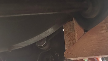

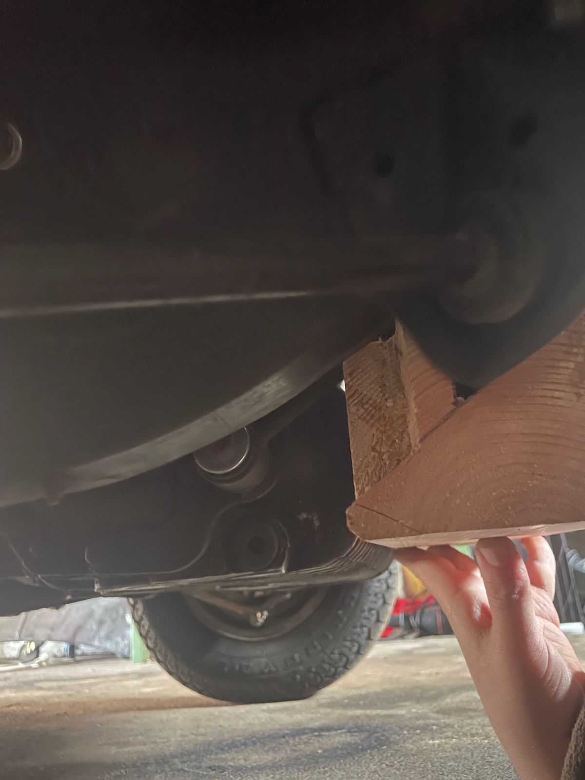

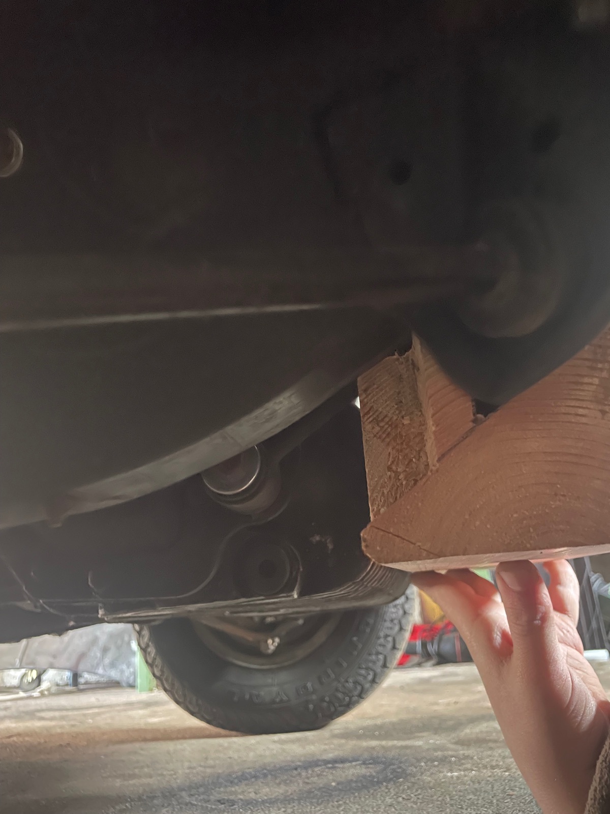

Hi Tim, ich habe F = 60mm und K = 100mm genommen. Habe heute am Mini aber festgestellt, dass ich noch etwas nacharbeiten muss.

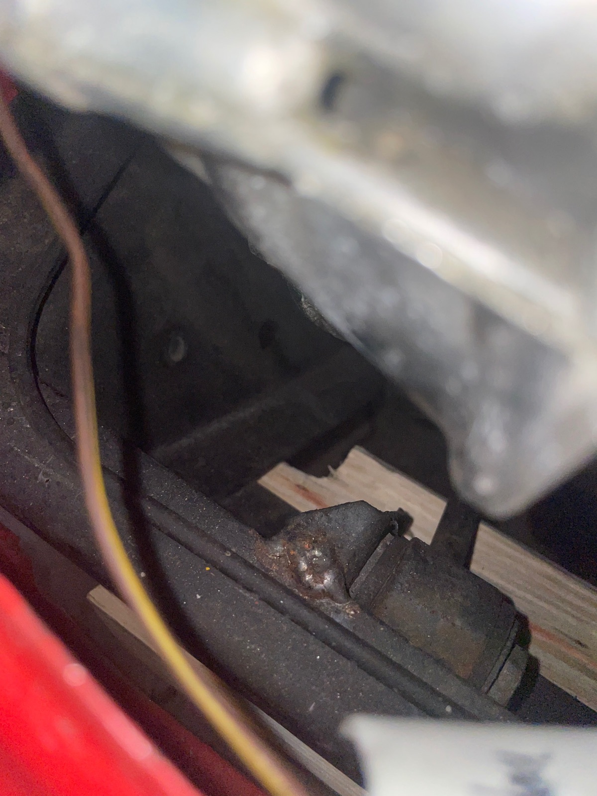

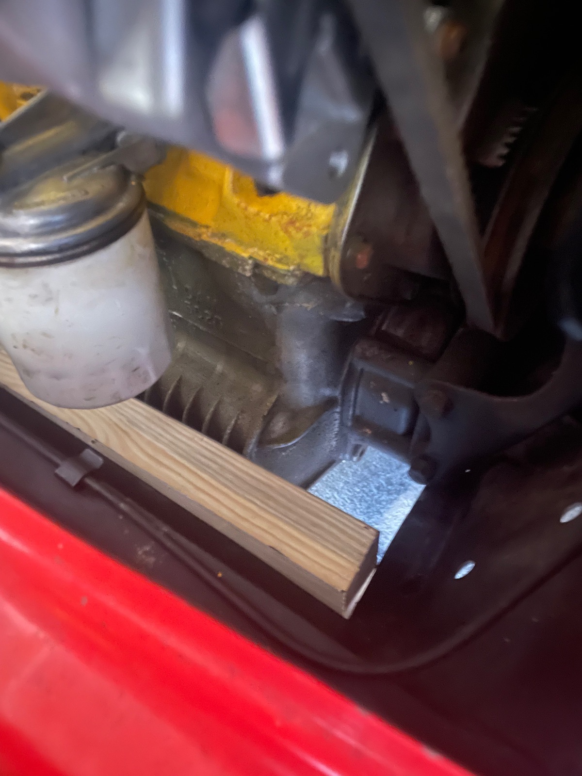

Waren die alten Hilfsrahmen vorne breiter?

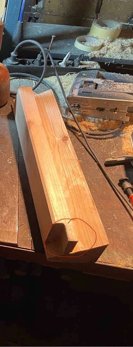

Die markierte kante schlägt nämlich an.. außerdem möchte ich noch einen streifen für den unteren Motorhalter ausfräsen.
