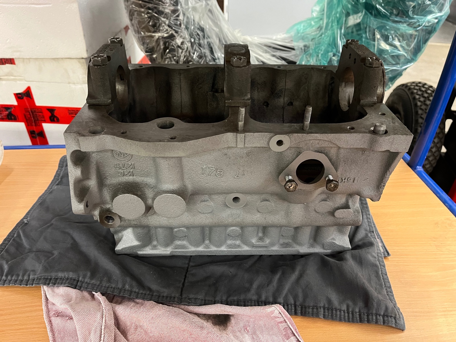

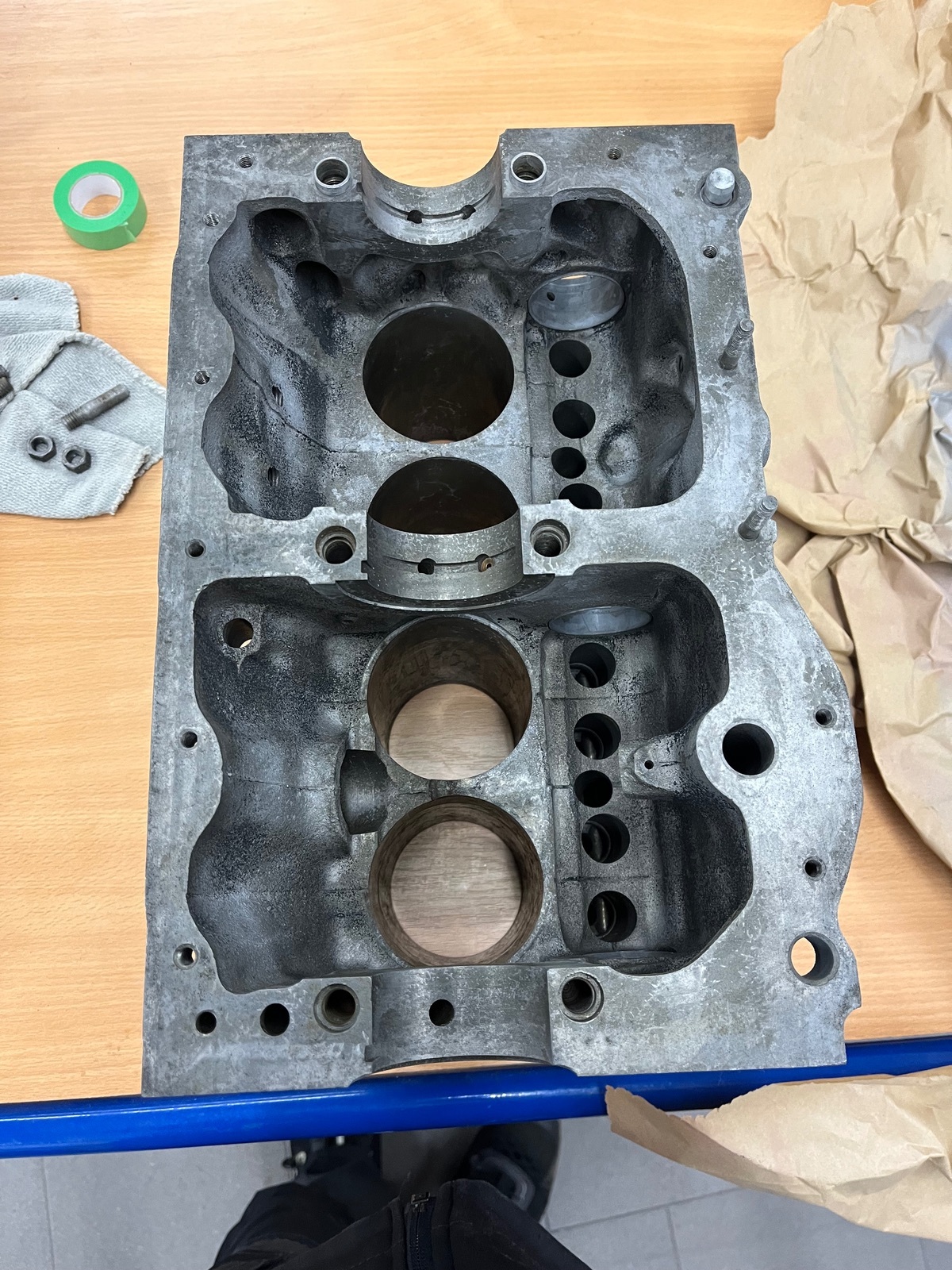

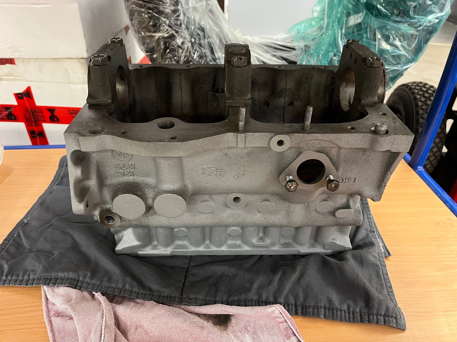

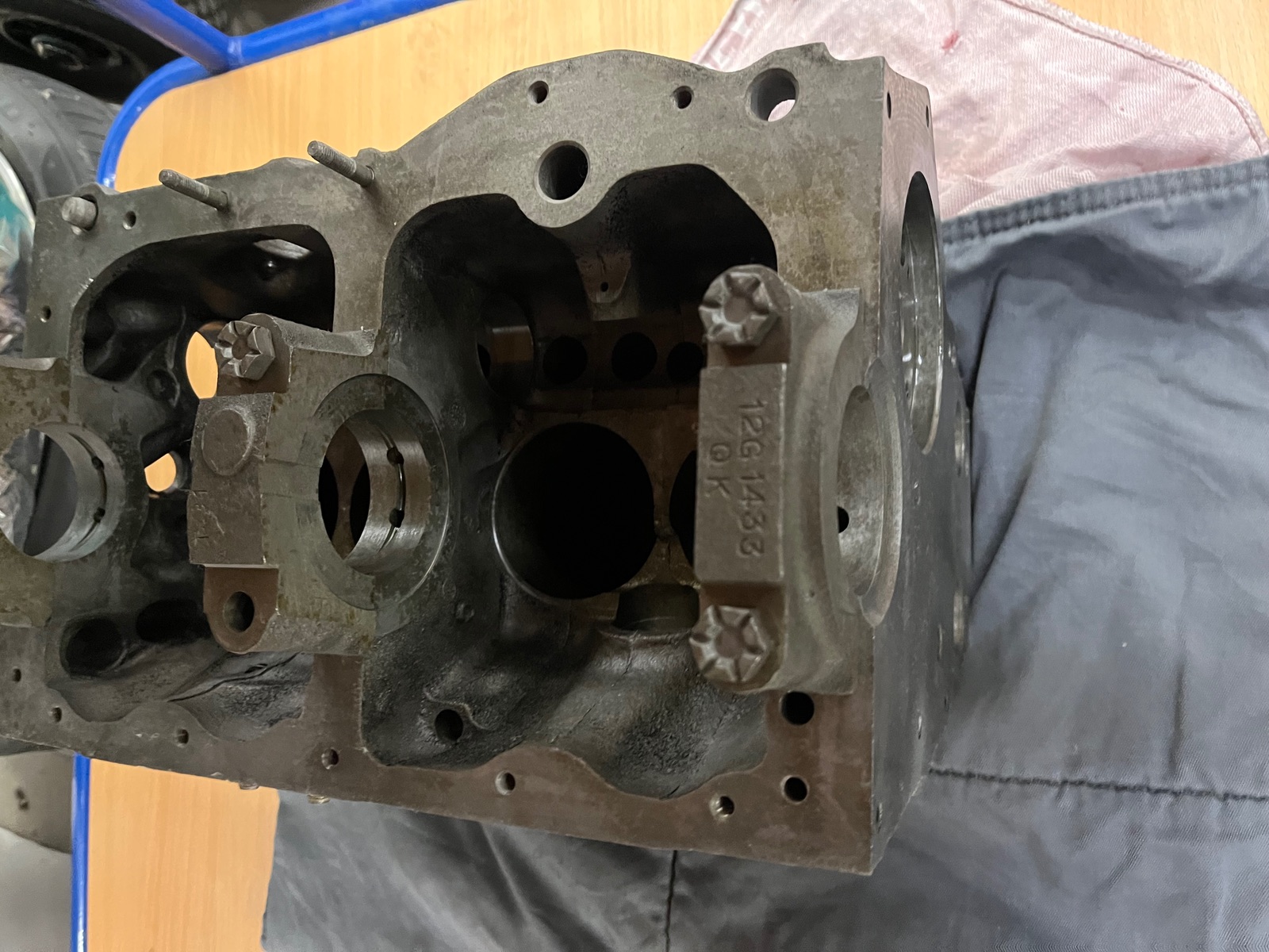

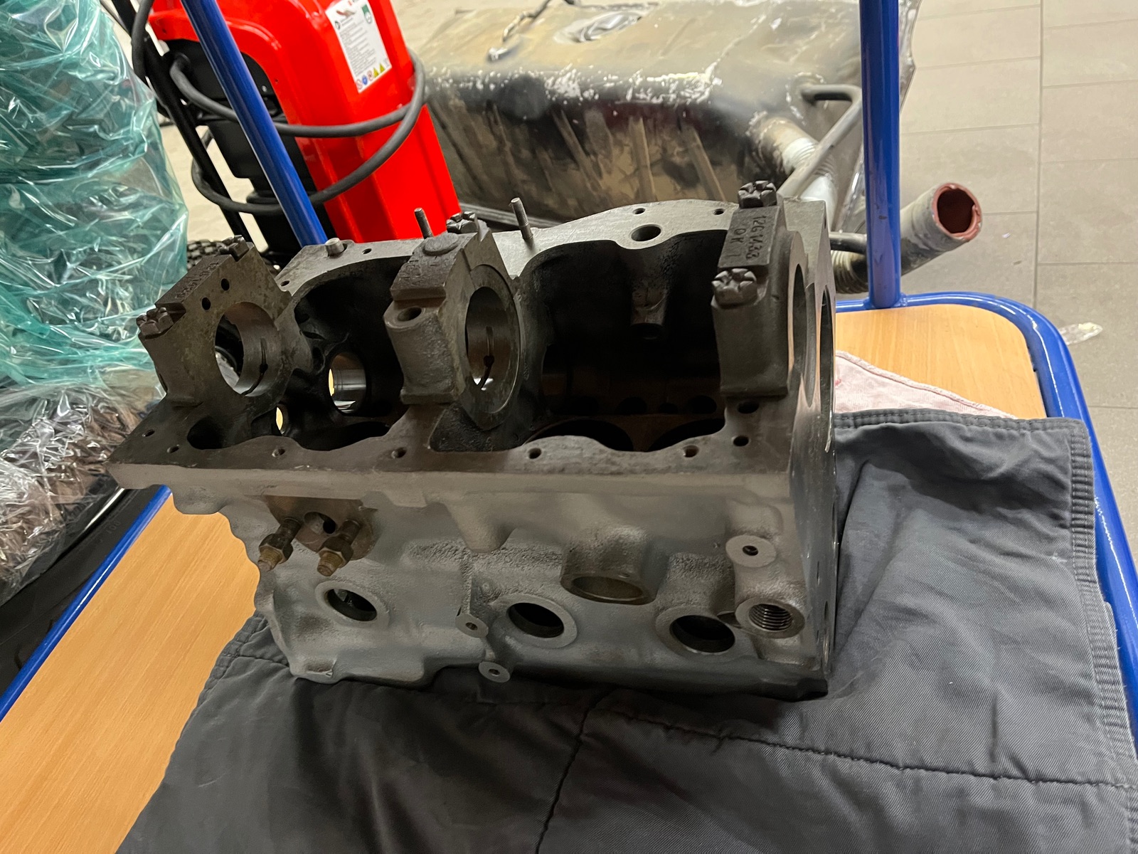

  • Sooo. Der erste Block ist sauber. Ultraschall, Kärcher und Rostio Gel haben auch die Wasserkanäle schön sauber gemacht. Jeweils ein paar Runden und zum Schluss Quattro Roststopp auf die Außenflächen. Innen gabs Öl.
    Nun folgt die Tage der zweite Block. Hab da gestern die Stopfen schon gezogen.

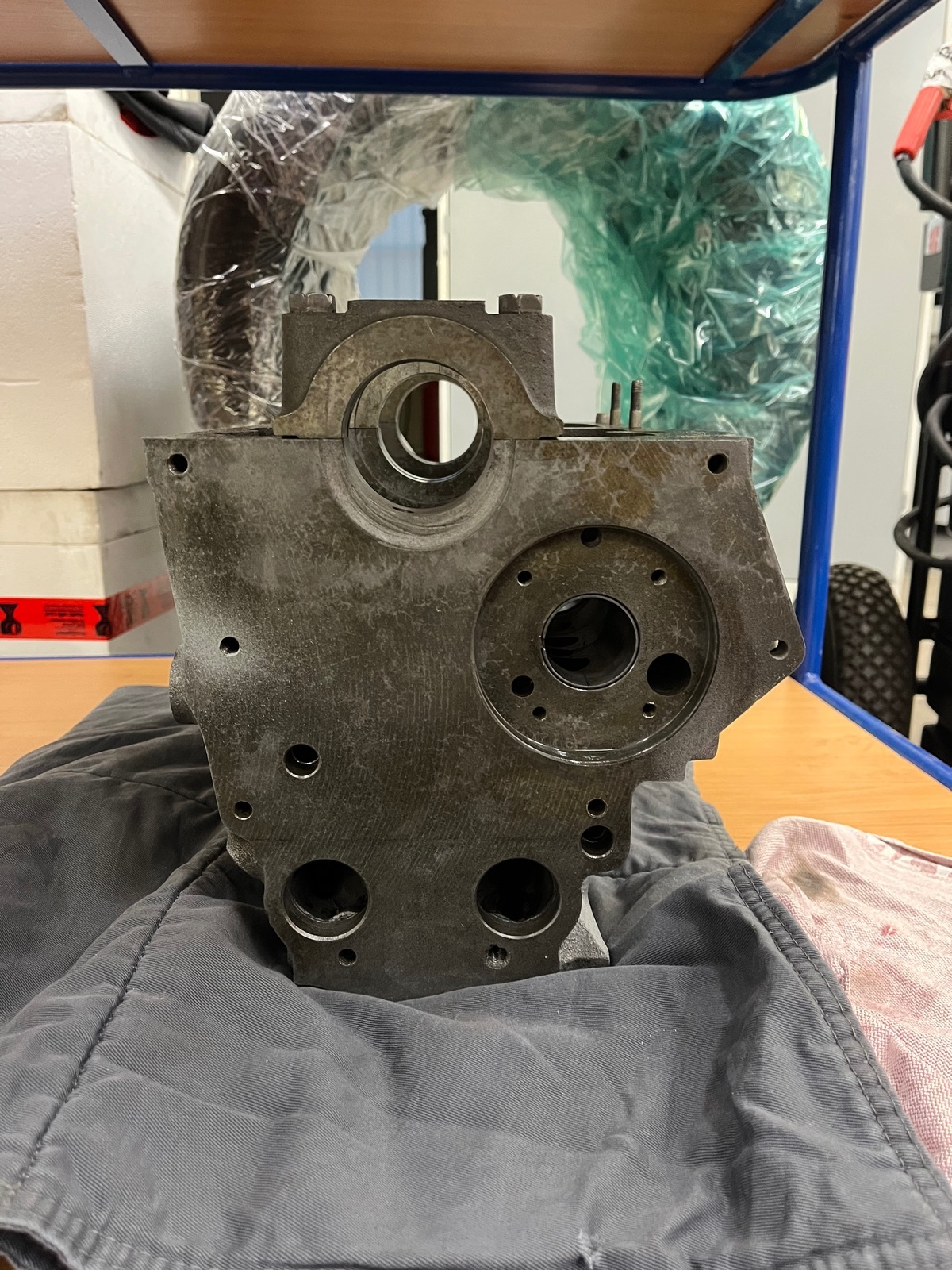

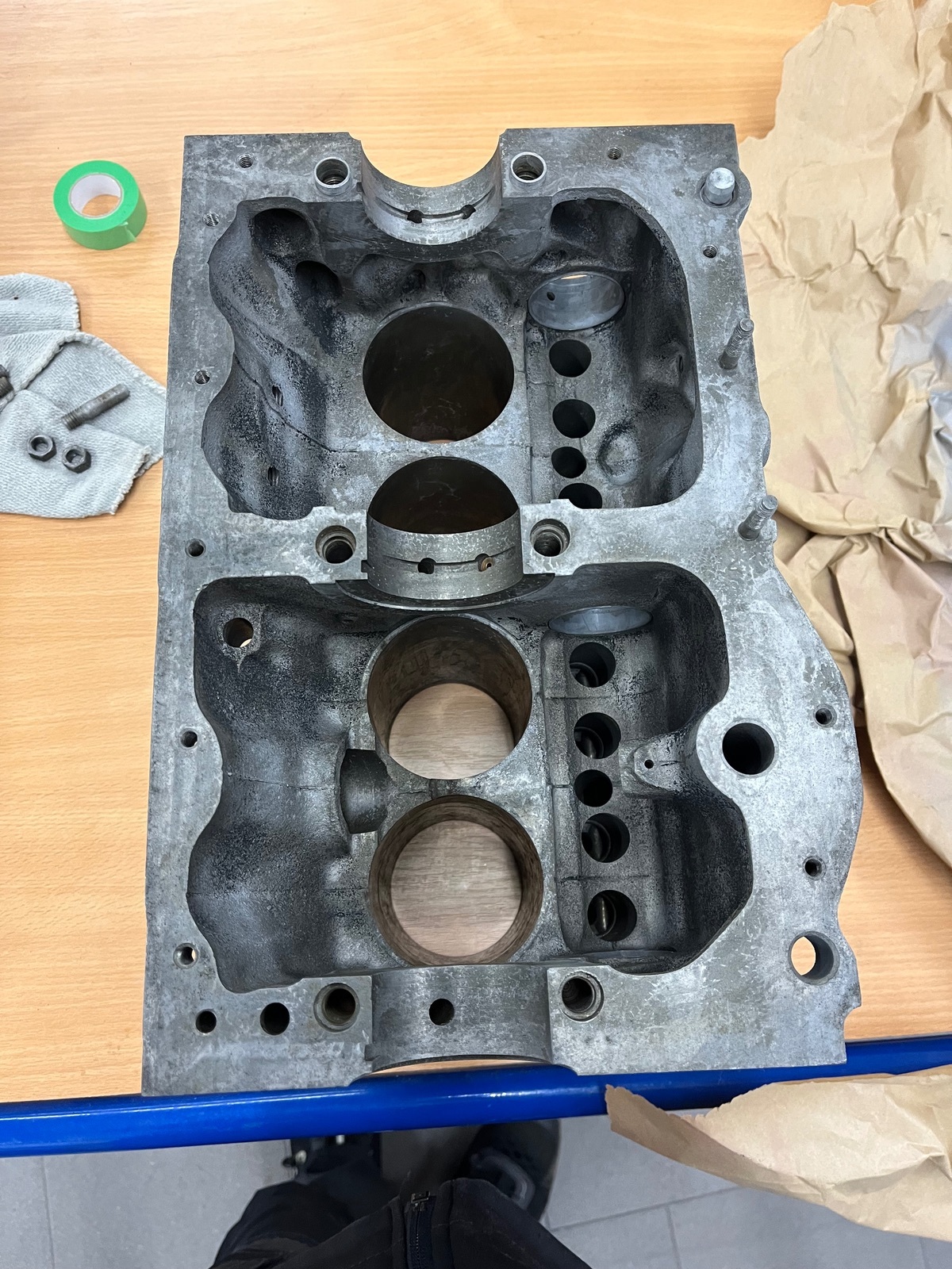

    Heute hab ich den zweiten Block die erste Runde entrostet. Die Tage dann nochmal ne zweite Runde und dann schön 4h im Ultraschall kochen. Danach Grundieren und Konservieren, bis es zum Motorenbauer geht.
