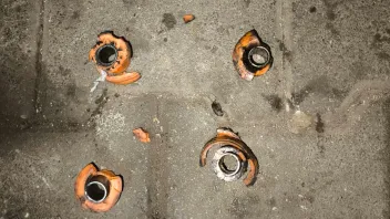

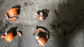

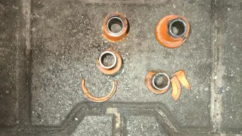

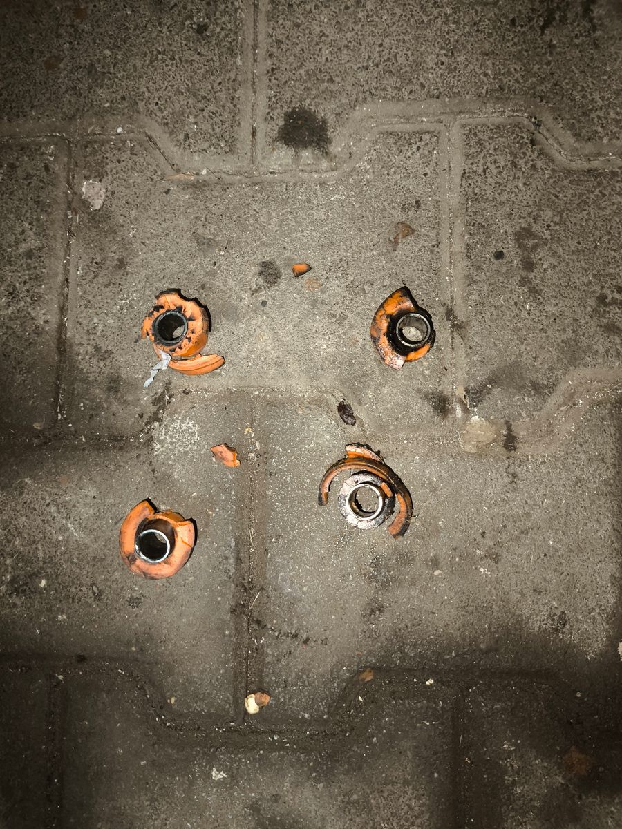

    Lass bloß die poly buchsen aus den querlenker weg!!!! Die sind nicht ungefährlich. Die drückt es zusammen und brechen aus, so daß nach kurzer Zeit sehr viel Spiel hast. Auf jedenfall originale Gummis rein die sind sehr zuverlässig.

  • Da siehst die poly Qualität..... Die unteren waren nicht mal 7000km im Einsatz.
