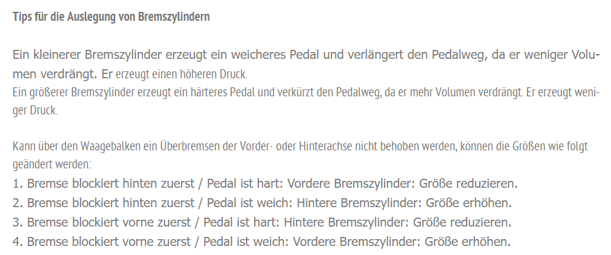

  • ...und über die Reibwerte der Bremsbeläge kann man auch eine Balance einstellen.
    Man muß ja nicht immer einen Waagebalken oder andere RBZs verbauen.
    Nach der Definition oben habe ich ein sehr weiches Pedal mit ca. 1,5 Vollhüben :facepalm:

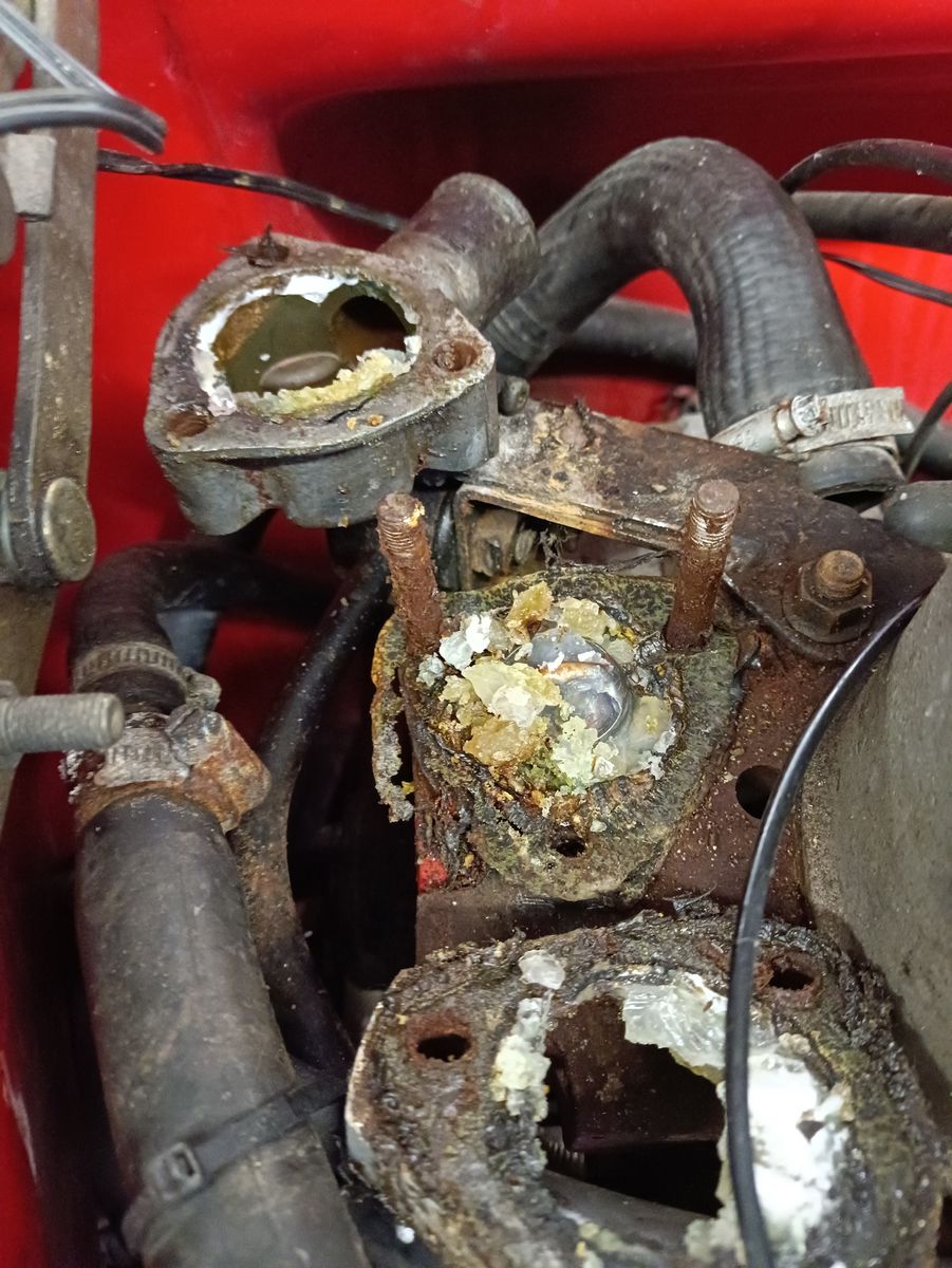

  • sodele...paar Bilders....

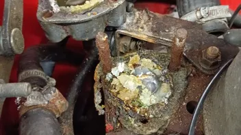

    Kühlmittelallergie im Endstadium.
    Vorbesitzer klagte über heiß laufenden Motor.
    Kann ich glaub bestätigen.
    Inzwischen geputzt, gespült etc...
    Neuer Kühler liegt auch parat. Aber Front ist sowieso grad ab.

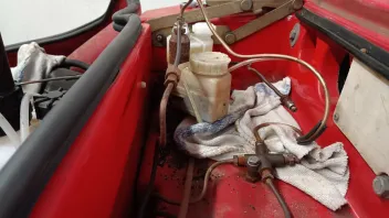

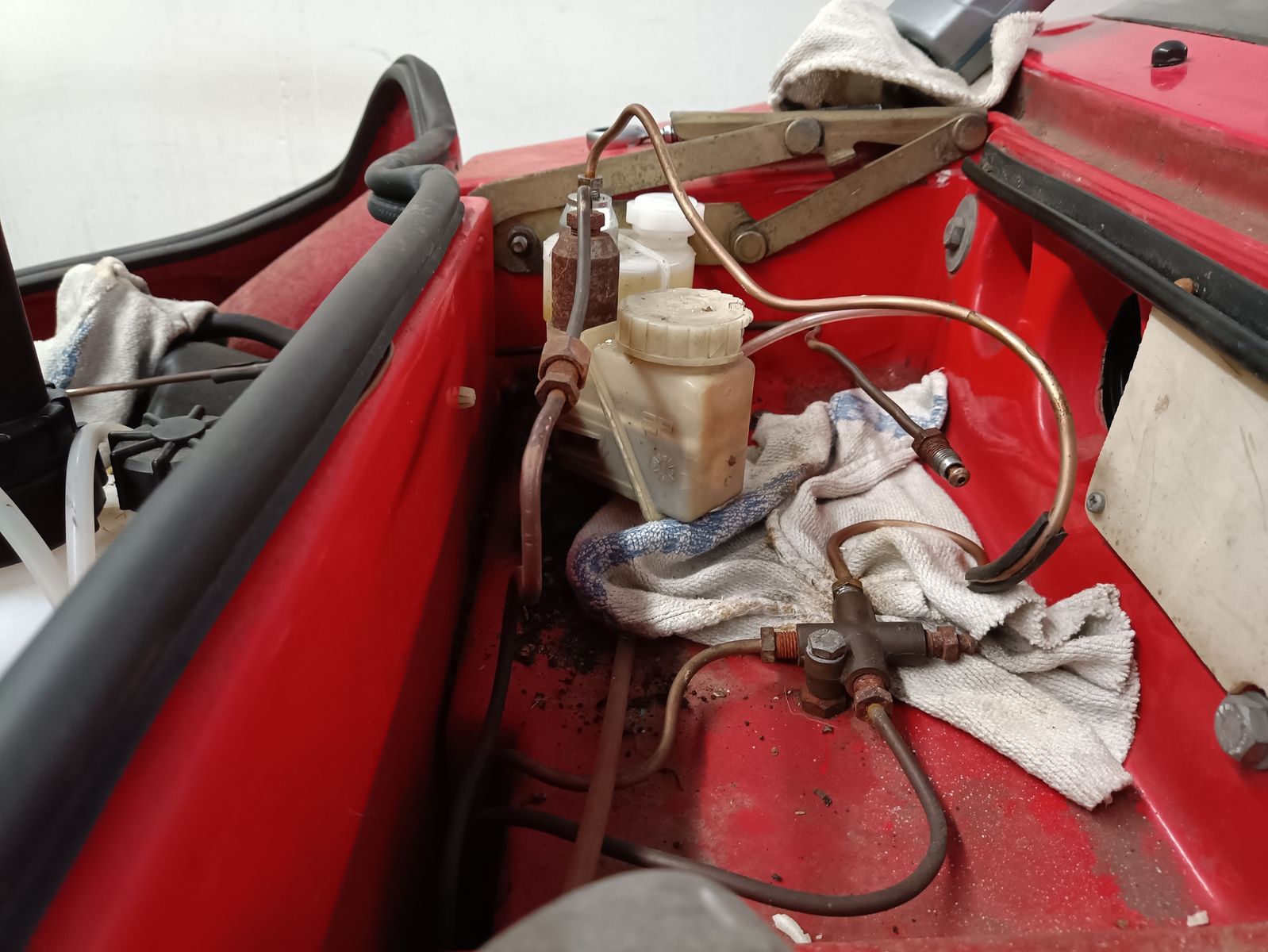

    Einkreis HBZ (hinten)

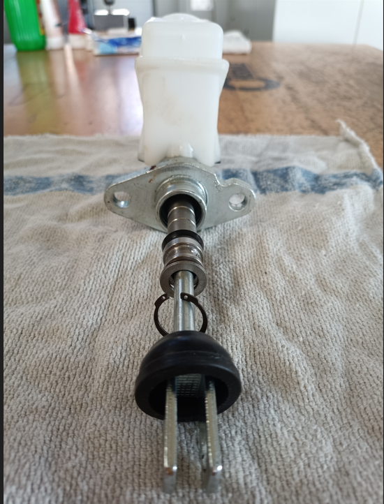

    Kupplungsgeberzylinder:
    Funfact: Der Deckel ist unter einem Gitter der Haube und entsrpechend kommt Sonnenlicht dran.
    Fazit: Der Kunststoff ist nciht lichtecht udn zerbröselt wie ein alter Gartenstuhl.

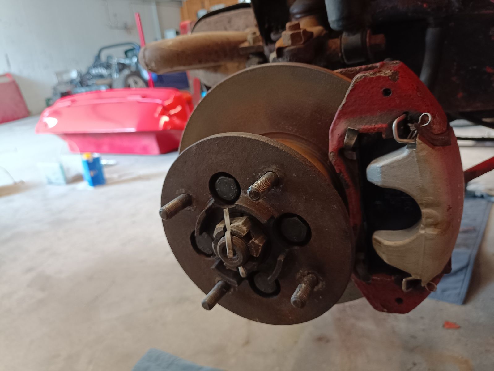

    Il freno Italiano (oder so)

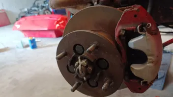

    Vom Fiat 128(?) und Barchetta mit Handbremse.
    Neue Sättel, weil kosten eh nur 65.-- St. Da fängt man keine Reparatur an.

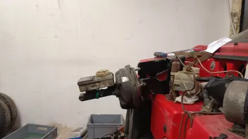

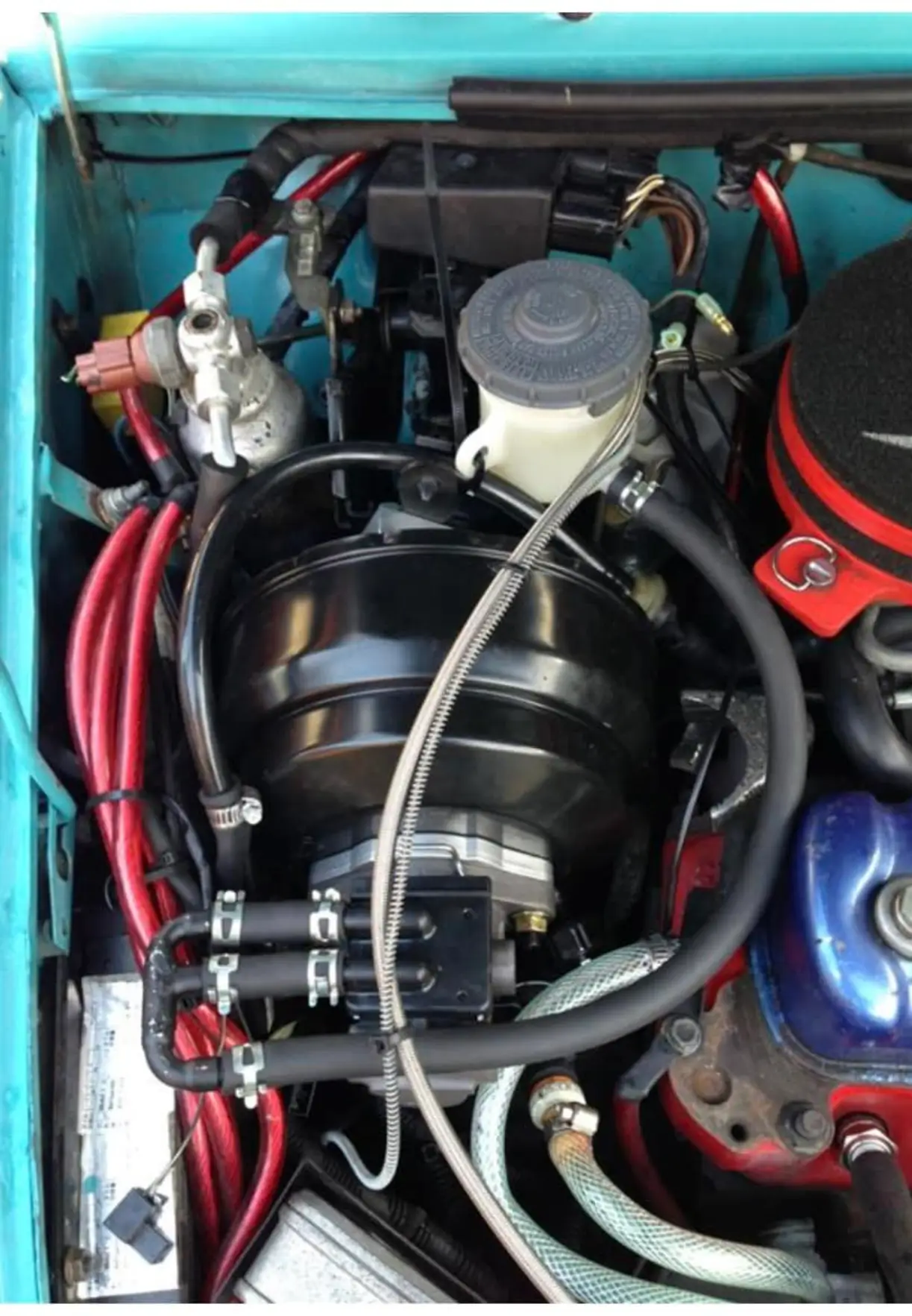

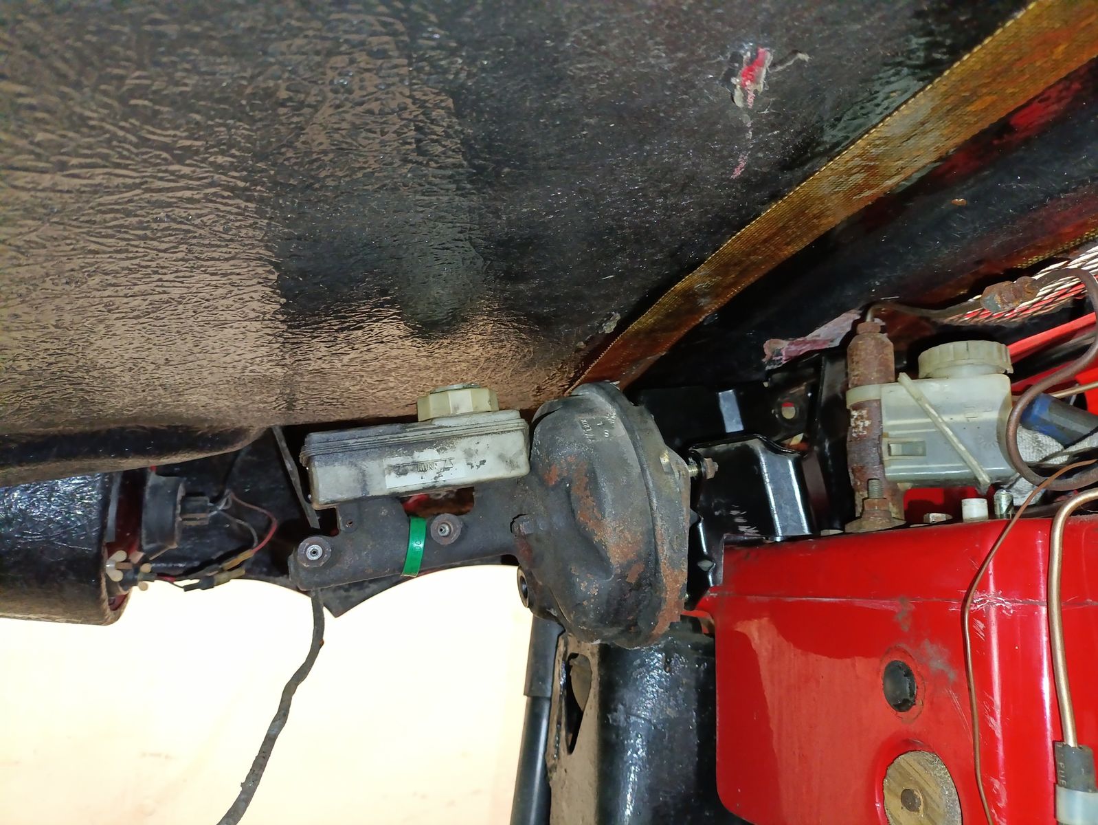

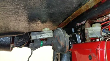

    So....BKV und 2-Kreis HBZ vom Mini. Halter wurde umgeschweißt und noch etwas schräger gestellt als beim Original. Statt so 3-4° sind es jetzt ca. 10°.
    Passt perferkt unter die Haube. Muß nur noch jemand anschließen und testen....

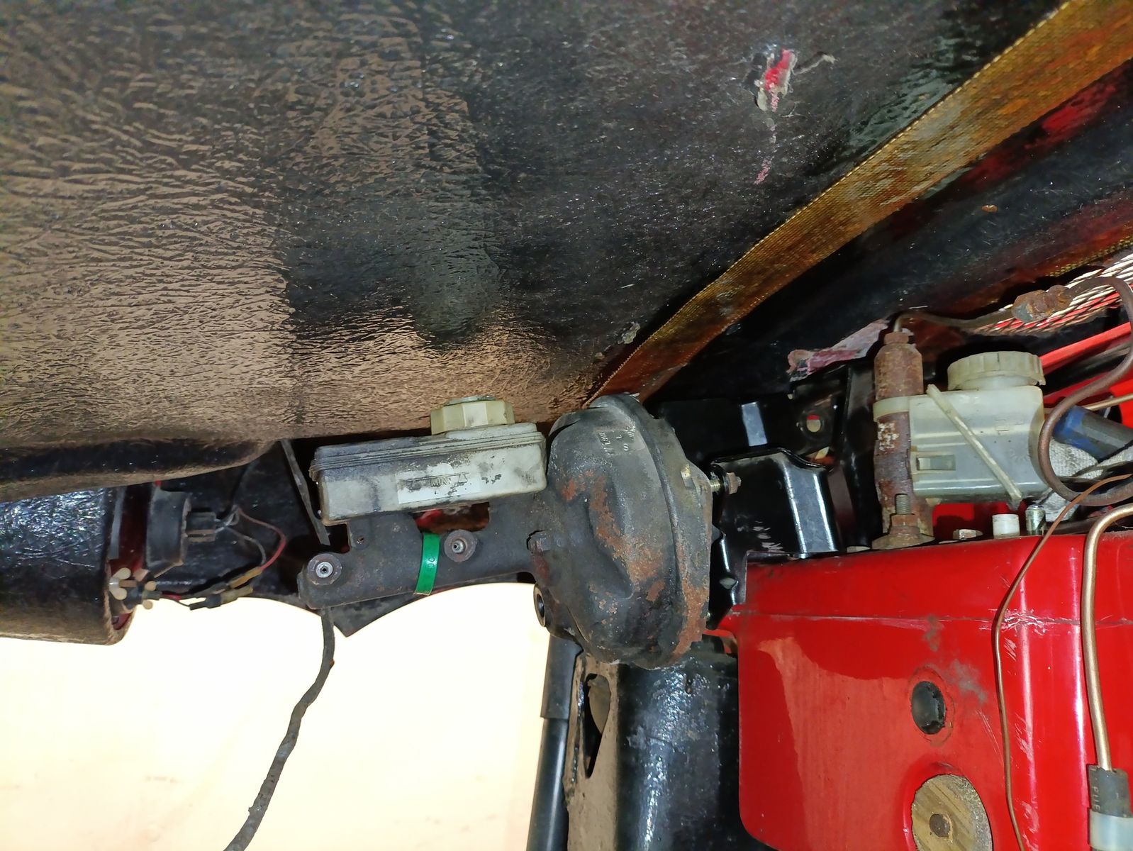

  • So....BKV und 2-Kreis HBZ vom Mini. Halter wurde umgeschweißt und noch etwas schräger gestellt als beim Original. Statt so 3-4° sind es jetzt ca. 10°.
    Mach lieber wieder Einkreis.... Bisschen Flüssigkeitsverlust dann zieht der ja gleich Luft....
    Kannst den nicht irgendwie Tiefer und dafür gerade setzen? Musst doch nur die Umlenkung ändern. Oder noch besser GT Bremskraftverstärker und liegender HBZ, sollte mit dem normalen 2 Kreis der mitte 80er und anderem Behälter machbar sein.
    Auf Erfahrung vertrauen
  • Ist in der Tat ein Argument.
    Im Prinzip fährt der HBZ jetzt ständig ein Gefälle mit 10%.
    Tiefer und gerader geht nicht. Die Haube fällt dazu zu steil ab und würde am Behälter anstehen.
    Ggfs. könnte man den Behälter versetzen. Dann könnte ich wieder etwas gerader kommen.
    Ich teste das jetzt mal. Vielleicht passen die Volumen immer noch nicht.
    Dann brauchts eine andere Lösung.

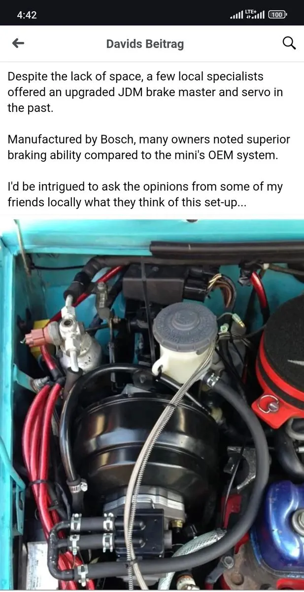

  • Mir gefällt das einfach nicht. das hat so nen Nachgeschmack.... beim Motorrad hast das zwar auch, da ist aber eine Membrane dabei, die dann die Bremsflüssigkeit immer konstant hält an den Löchern. gibt es keinen alternativen BKV? Würde da vlt sogar der CRX Zylinder auf die Mini BKV Membran drauf passen? der Behälter hat einen runden Anschluss an den Zylinder, da ließe sich sicher was basteln...
  • @ andi,
    wenn du schon dran bastellst und von Grani erwähnt auf den Honda HBZ hingewiesen wurdest, dann mit Servo
    einmal verbaut = nie mehr Probleme damit und ein Servo der sich servo nennen darf.

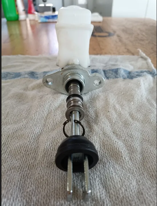

  • Die Membrane ist beim Honda aber wesentlich größer, das könnte dann wieder ein Problem geben. Daher der Gedankengang, die zwei zu kombinieren
  • Grani, ich weiß dass die größer ist,...habe davon schon 4 Stck. angefertigt = Basteln, bedeutet für mich auch das unterzukriegen.

  • Der Originale HBZ im Mini zeigt ja auch nach unten. Nur hier ja etwas mehr.
    Problem ist der fehlende Platz nach oben. Klar, man könnte auch eine Delle in der Haube á la Opel GT machen...

    Das mit dem angeflanschten Behälter sieht ja interessant aus :smile:

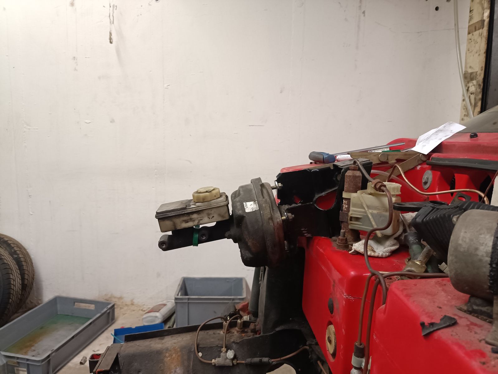

    Bin grad dran, den originalen BKV der späten Minis einzubinden.
    Habe es konstruktiv geschafft, daß der BKV nicht mehr so schräg steht.
    (Ausrede, warum es sich so zieht: War zu kalt in der Halle)
    Warum ich keinen Remote-BKV will hatte ich schon an anderer Stelle erwähnt.
    (Für mich eine Art Stille Post. Pedal bewegt Kolben #1, über eine Leitung wird Kolben #2 angeschoben, der BKV wacht auf und schiebt nach. Ist mir zu autonom mit zu viel Fehlerpotenzial.)
    Klar, es ist einfacher umsetzbar und erfüllt auch den Zweck.
    Aber ich hab nunmal gerne eine direkte mechanische Verbindung der lebenserhaltenden Komponenten.
