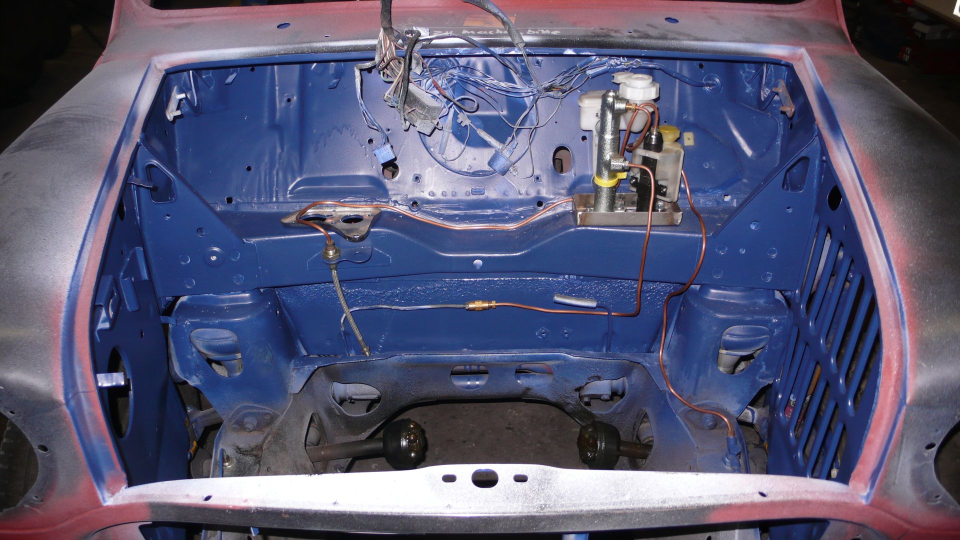

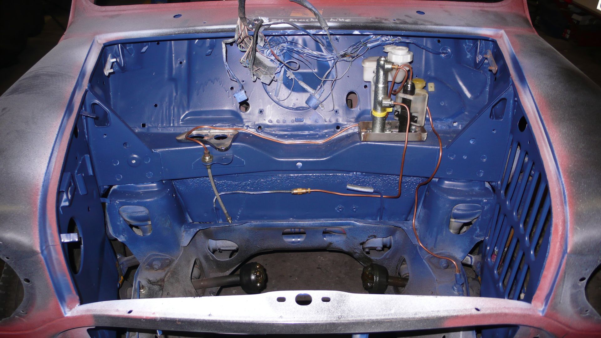

    So sieht mein Setup aus:
    Die obere Leitung vom HBZ geht zum Verteilerblock, wo auch der Druckschalter ist. Von dort aus seitlich an den BKV und dann auf die Vorderachse.
    An der Hinterachse ist das Bremsdruckregelventil verbaut.

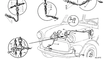

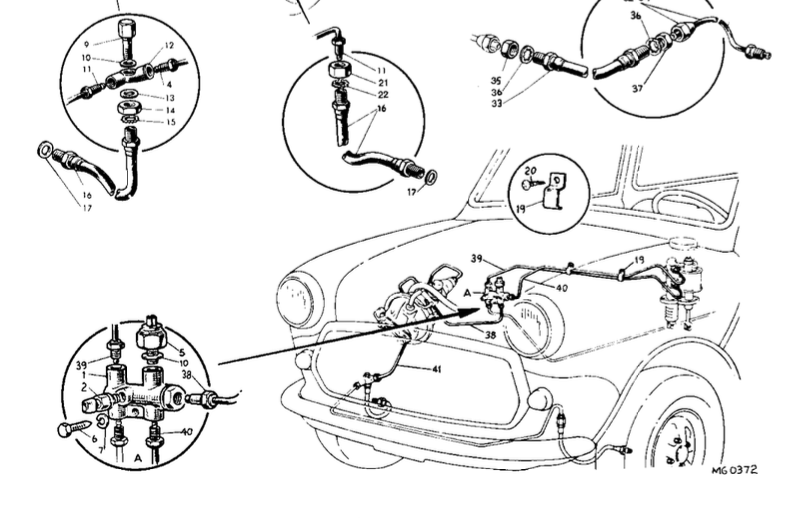

  • Die obere Leitung vom HBZ geht zum Verteilerblock,
    Ich habe keinen Verteilerblock bei meiner Inno-Bremse!
    HBZ - BKV - rechte Vorderrad - linke Vorderrad. Superdruck!
  • Das ist aber bei Druckabfall in einem Kreis nicht wirklich gut…Oder hast du 1kreis Bremssystem?🤔 Inno B39 hat 2kreis normalerweise..und wo hast du den Bremslichtschalter montiert bzw. den Drucksusfallschalter??
  • Bremslicht kann man ja wie bei allen andern machen, am Rahmen oder Pedal. Den Verteiler wegzulassen macht überhaupt keinen Sinn, dadurch ändert sich nix an der Bremswirkung

  • Der BKV hängt unter dem Armaturenbrett, links über den Pedalen.
    Deshalb geht die Bremsleitung nach innen und kommt von innen zum Rahmen.
    Hinten den Druckminderer. Mehr nicht.
    Sollte von mir aus beim Innocenti etwas anders aussehen...
    Ich meinte den Verteilerblock unten links. Dort gehen die Leitungen vom HBZ hin und von dort zu den Achsen resp. BKV
