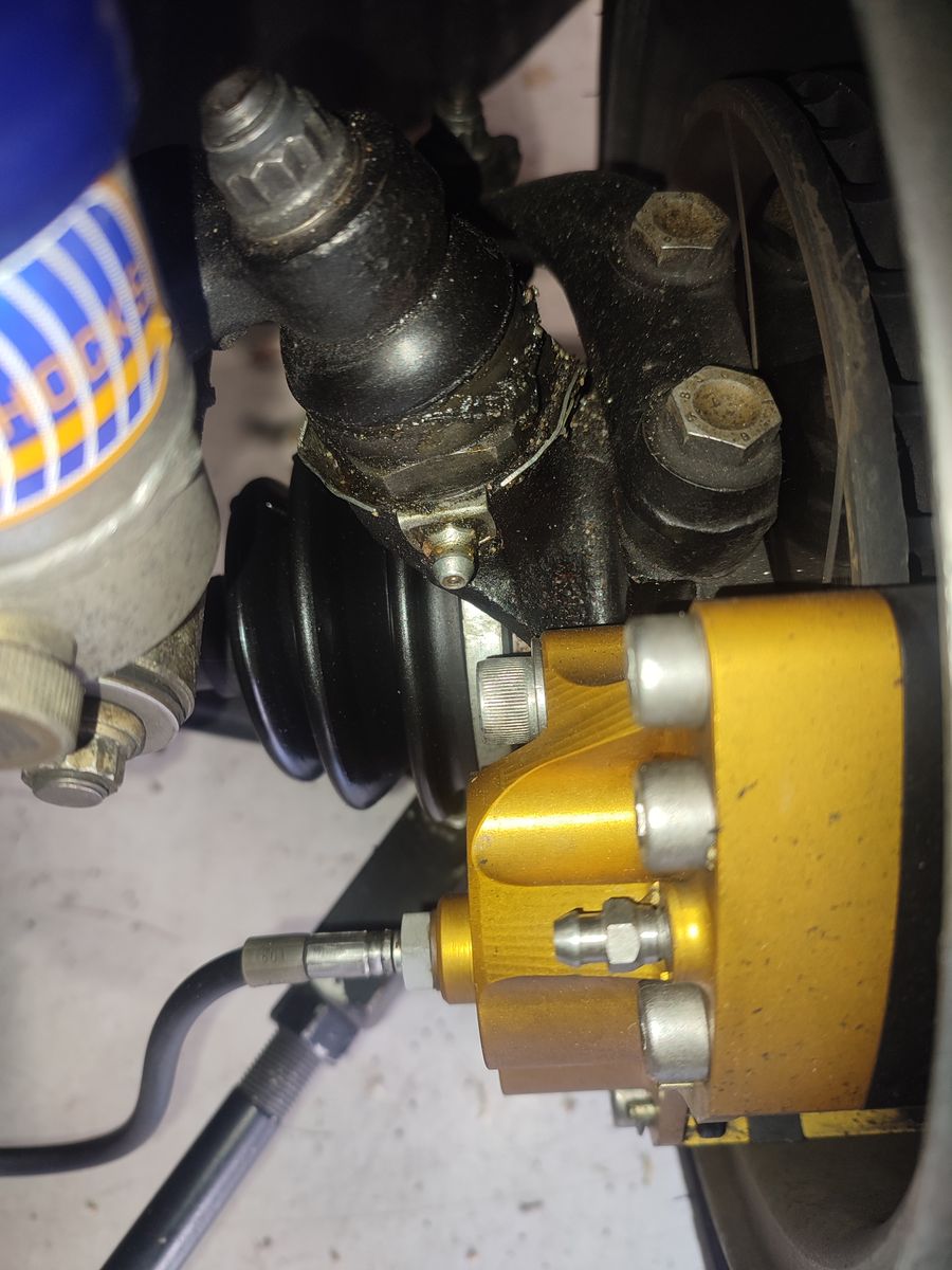

  • Die Sättel fahre ich selbst...
    Die Scheiben werden innen an der Rückseite der Flansch Befestigung ausgedreht, damit sie weiter zur Fahrzeugmitte auf den Radträger passen.
    Die Befestigungsbohrungen vom ORIGINAL 8,4" Antriebsflansch müssen auf 10,5 mm aufgebohrt werden, da die innenbelüftete Scheibe ein M10 Gewinde hat.
    Noch Fragen? 😁
    Gruss Andy

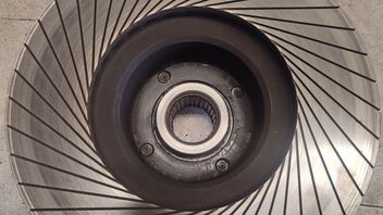

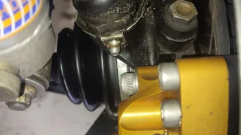

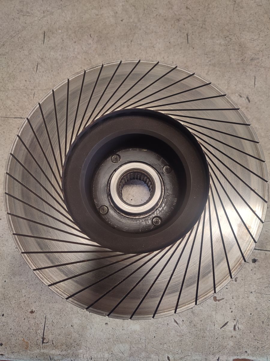

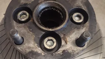

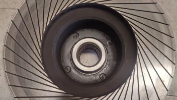

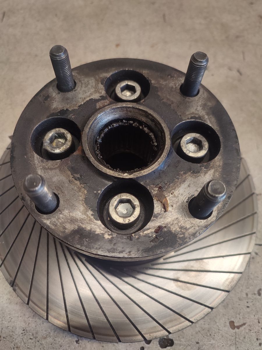

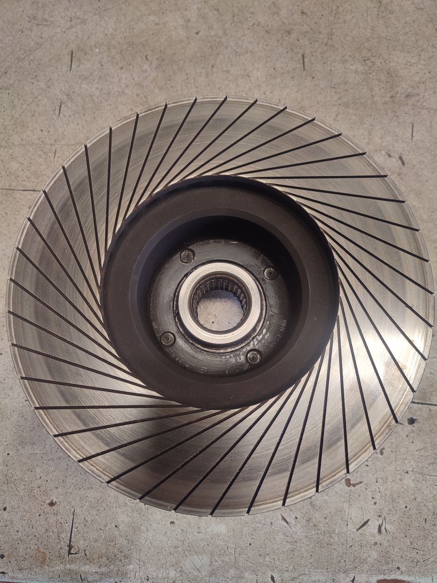

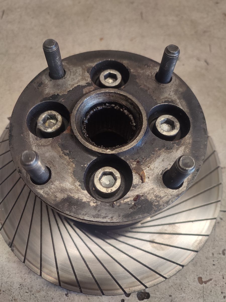

  • Hier noch ein paar Bilder zur Info:
    Innen ausgedreht, von der Scheibeninnenseite zum Flansch 53mm
    Original Flansch
    Der Platz zwischen Scheibe und Lenkarm ist sehr knapp, manche Lenkarme muss man etwas nacharbeiten.
    Gruss Andy
