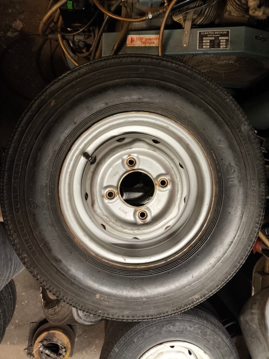

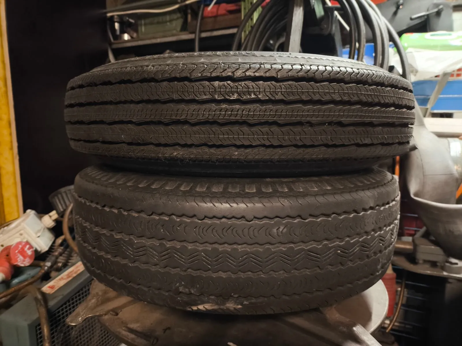

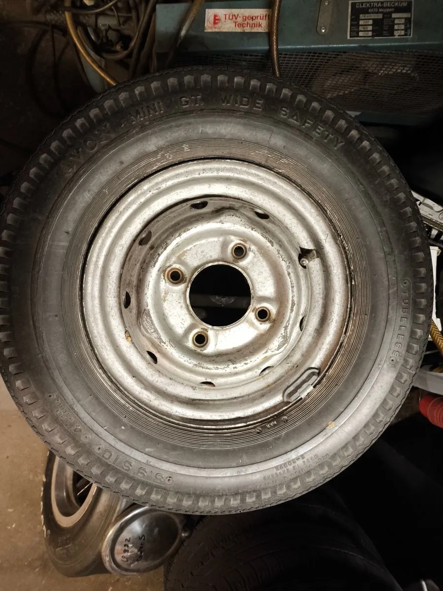

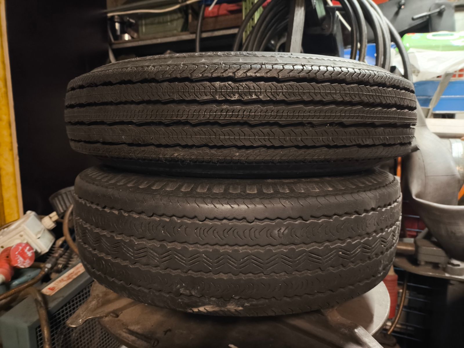

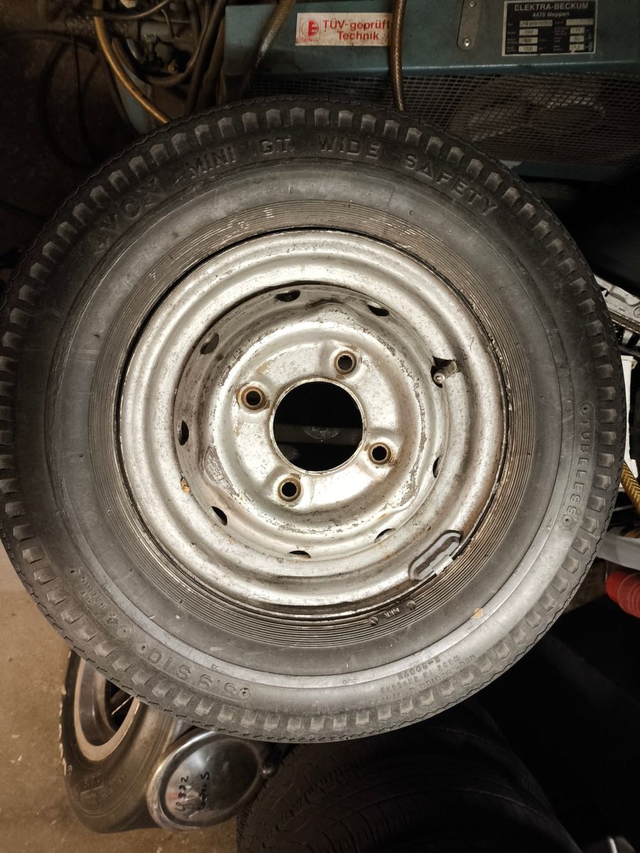

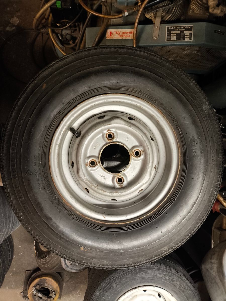

  • Reserverad braucht eh keiner. Wenn es gut machen willst dann nimmst einen uralt Reifen mit Historischem Profil passend zum Mini.
    Schläuche gibts fast überall wo es Reifen gibt anonsten eben https://www.minispares.com/product/Classic/Wheels/Tyres/10/TYRE06.aspx?200201&ReturnUrl=/shop/classic/Wheels/Tyres.aspx|Back%20to%20shop
    Beispiel für Scheibenbremse
    Für Beide
