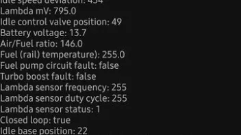

Im englischen spricht man vom IAC und meint damit das Leerlaufluftsystem im Allgemeinen. Also beim SPI den Stepper!
Spricht man vom IACV so ist ein Ventil gemeint. (IntakeAirControlValve) das hat bei den minis nur der MPI.

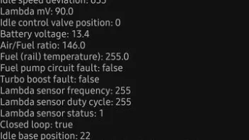

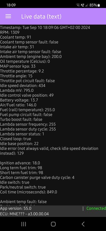

Betrachtet man das beigefügte Bild fallen wieder zwei Werte auf.
idle controlvalve position mit 49 ,throttle angle mit 15 und idle base mit 22
(Da der Programmierer sein Werkzeug universell gestaltet hat spricht er von einem IACV was in diesem Fall jedoch den Stepper meint.)
Da minirobse anscheinend weder der Einstellanleitung auf memsfcr.co.uk noch der Anleitung von whynot? vertraut wird ihm der Weg zum Testbook wohl nicht erspart bleiben.
IAC runter auf 22 dann schließt auch die Drosselklappe (Standard 5-6 Grad) und der Motor sollte mit vorgegebener Drehzahl laufen.
Exzellent erklärt;…und noch eines - hier wird vom „Drehen an der Leerlaufschraube“ gesprochen. Es ist nicht korrekt.
Es ist keine Leerlaufschraube; dies ist für die Grundeinstellung des Schrittmotors; diese Information wird dann an MEMS übergeben und MEMS regelt den Leerlauf.

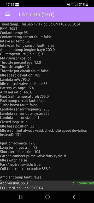

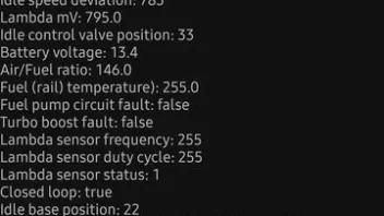

Idel Control steht bei 33, sollte sie Drehzahl dann nicht runter gehen?
Wie messen wir den Stepper Motor aus?Welche Punkte der Wicklung müssen gegeneinander gemessen werden.?
ArticleMesswerte SPI Sensoren
Messwerte der im SPI verbauten Sensoren zum Vergleich und zur Fehlersuche

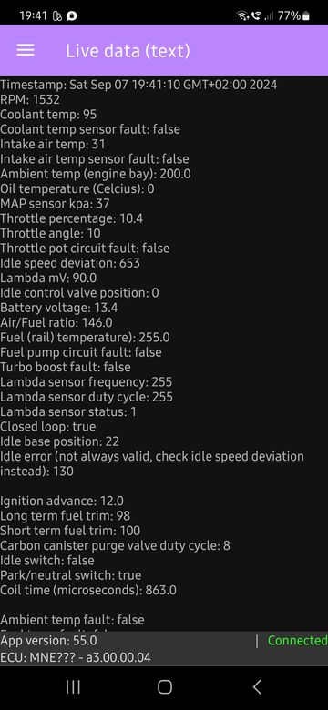

black_britaxAugust 11, 2020 at 11:53 AM DK steht bei 10 Grad…das ist min. doppelt so viel, wie es sein soll…
Stepper bei 33 in Leerlauf ist auch zu hoch…
