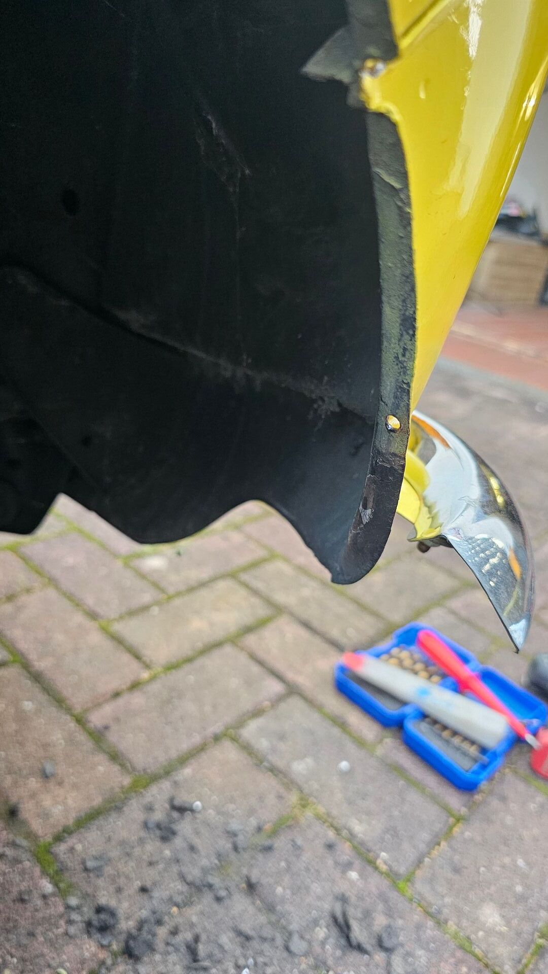

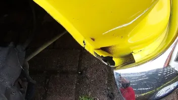

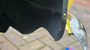

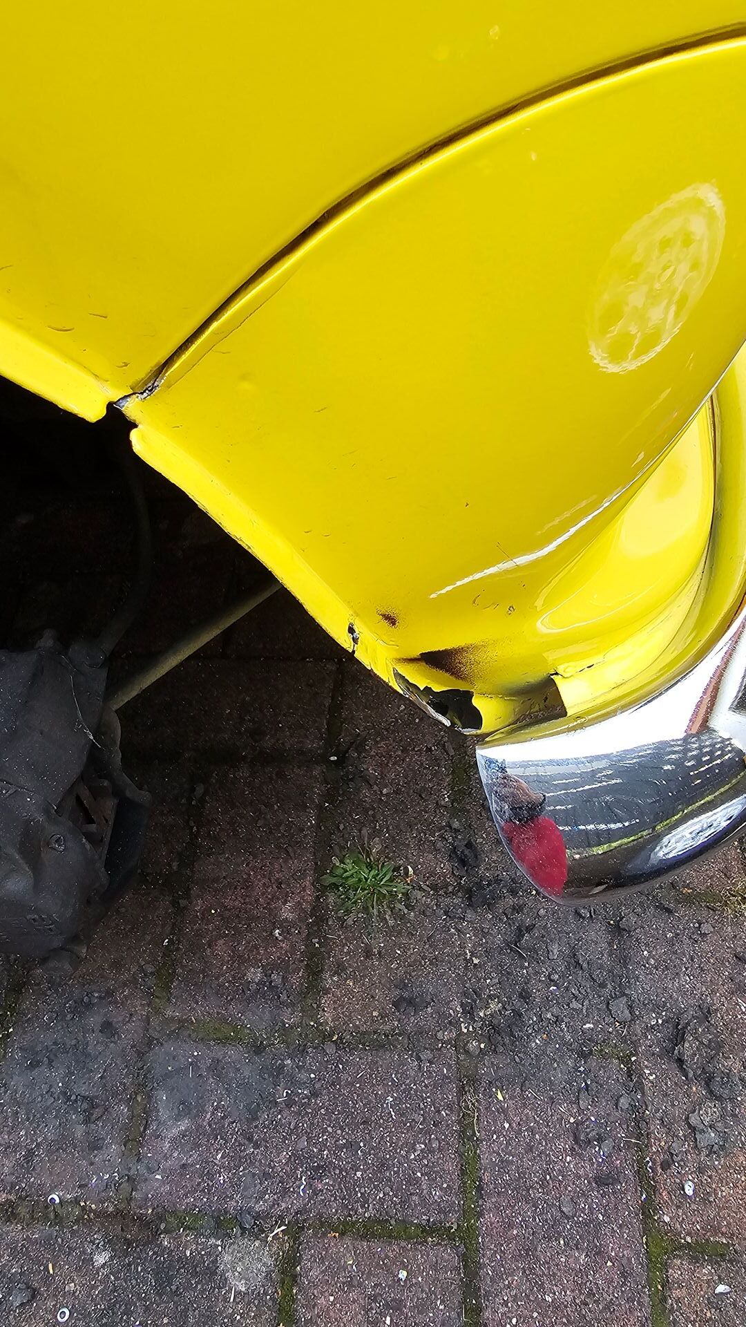

  • Hi zusammen,
    Wie ihr es mir ja prophezeit habt schleifen die neuen 5x12 vorne im Radhaus beim Einschlagen. Da ich die Alu Verbreiterungen ja eh runternehmen wollte, hab ich eine Seite mal gestrickt. Soll ich das Blech vorne an der Kante besser umlegen oder ausflexen?
    Gruß, Niels
  • Beides.... abschneiden und wieder eine Falz herstellen, so behält der Ausschnitt seine seitliche Stabilität.
    Gruss Andy
