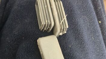

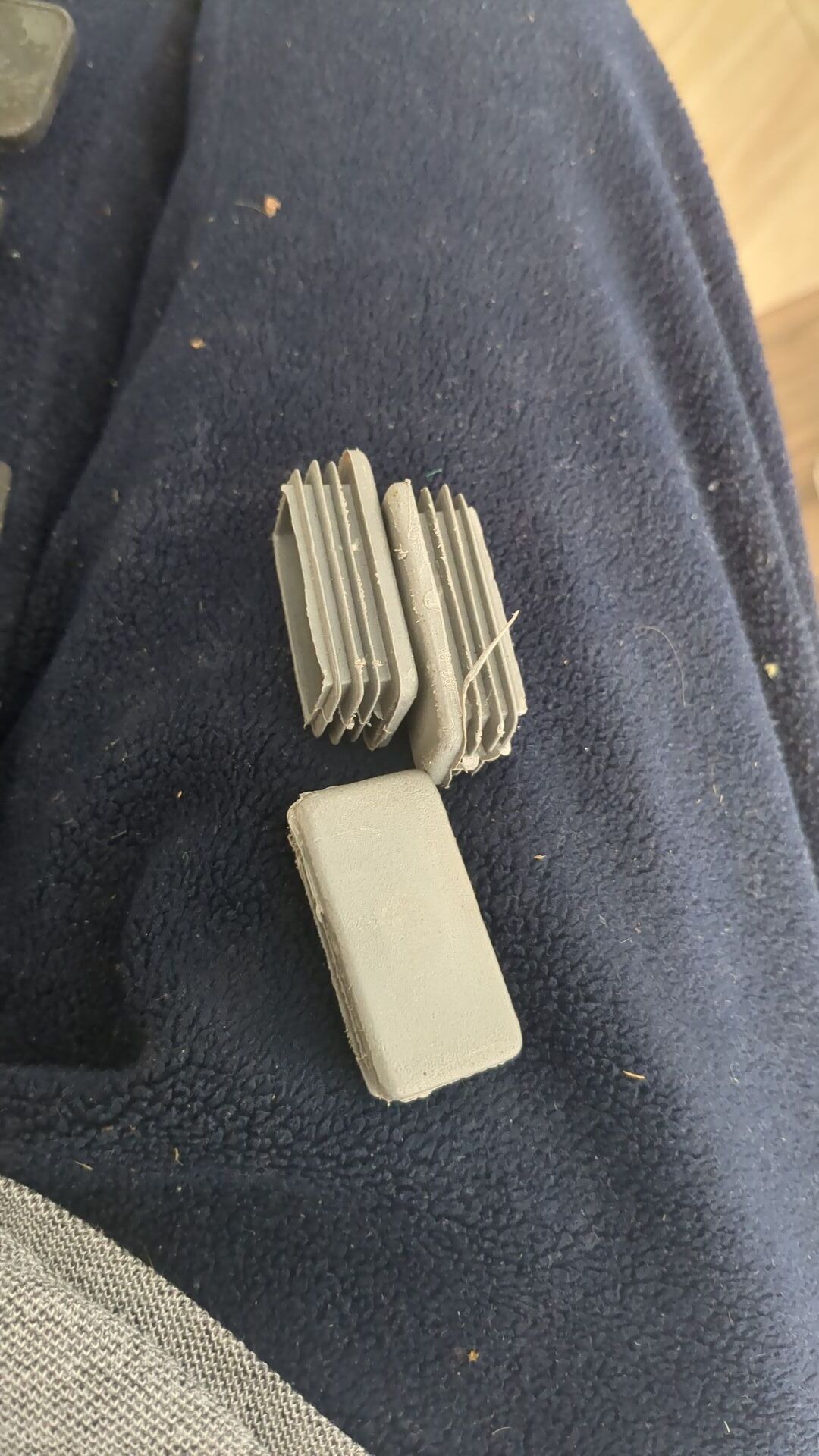

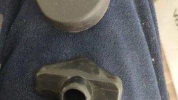

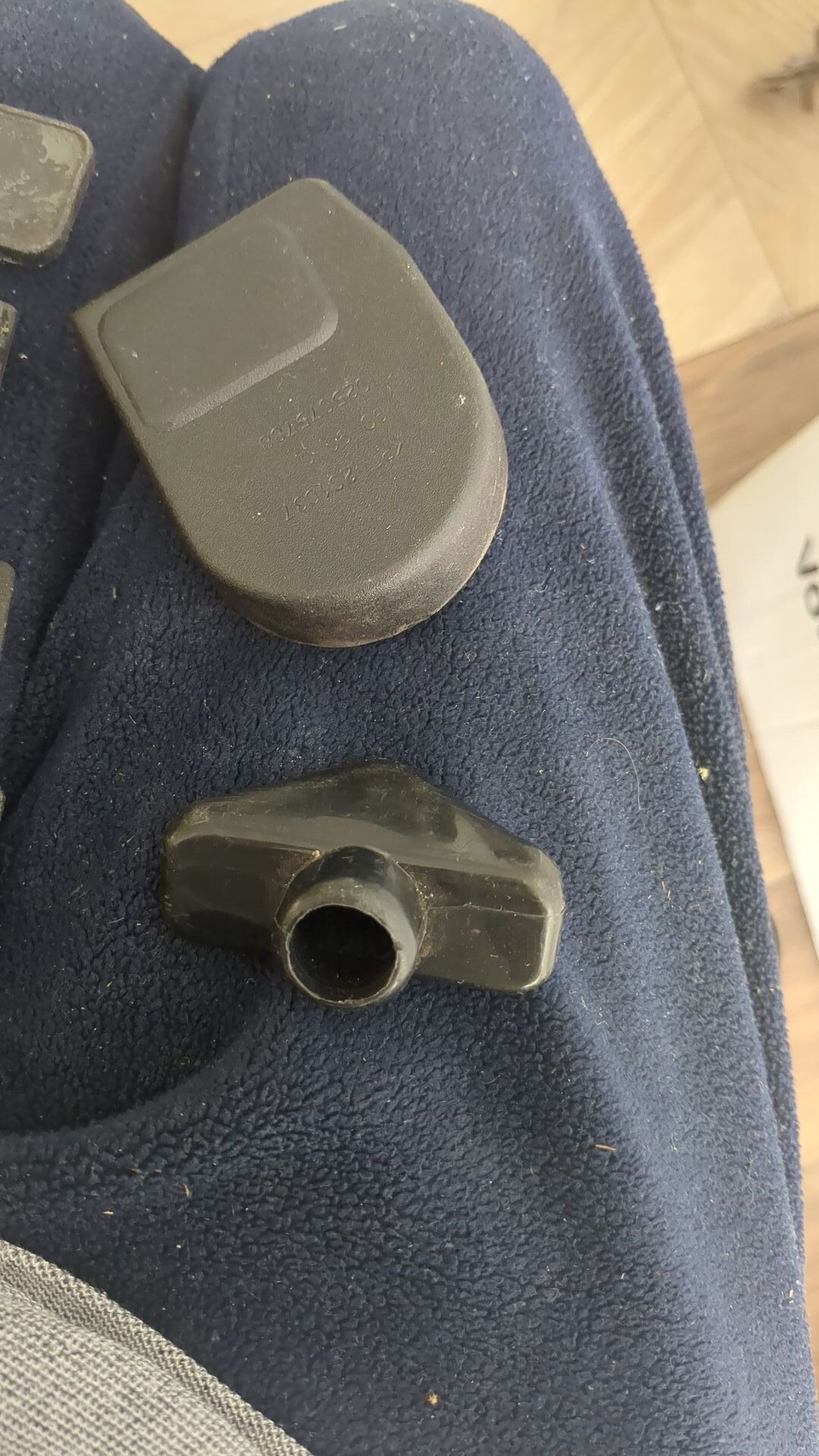

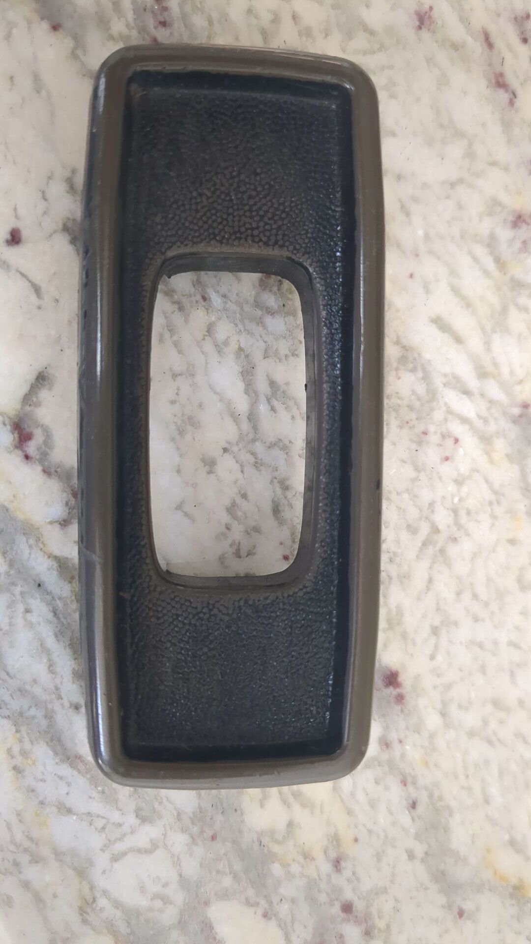

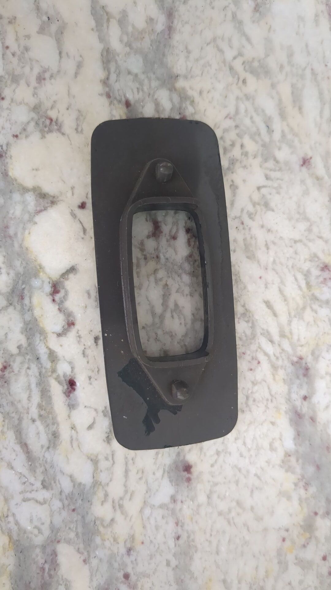

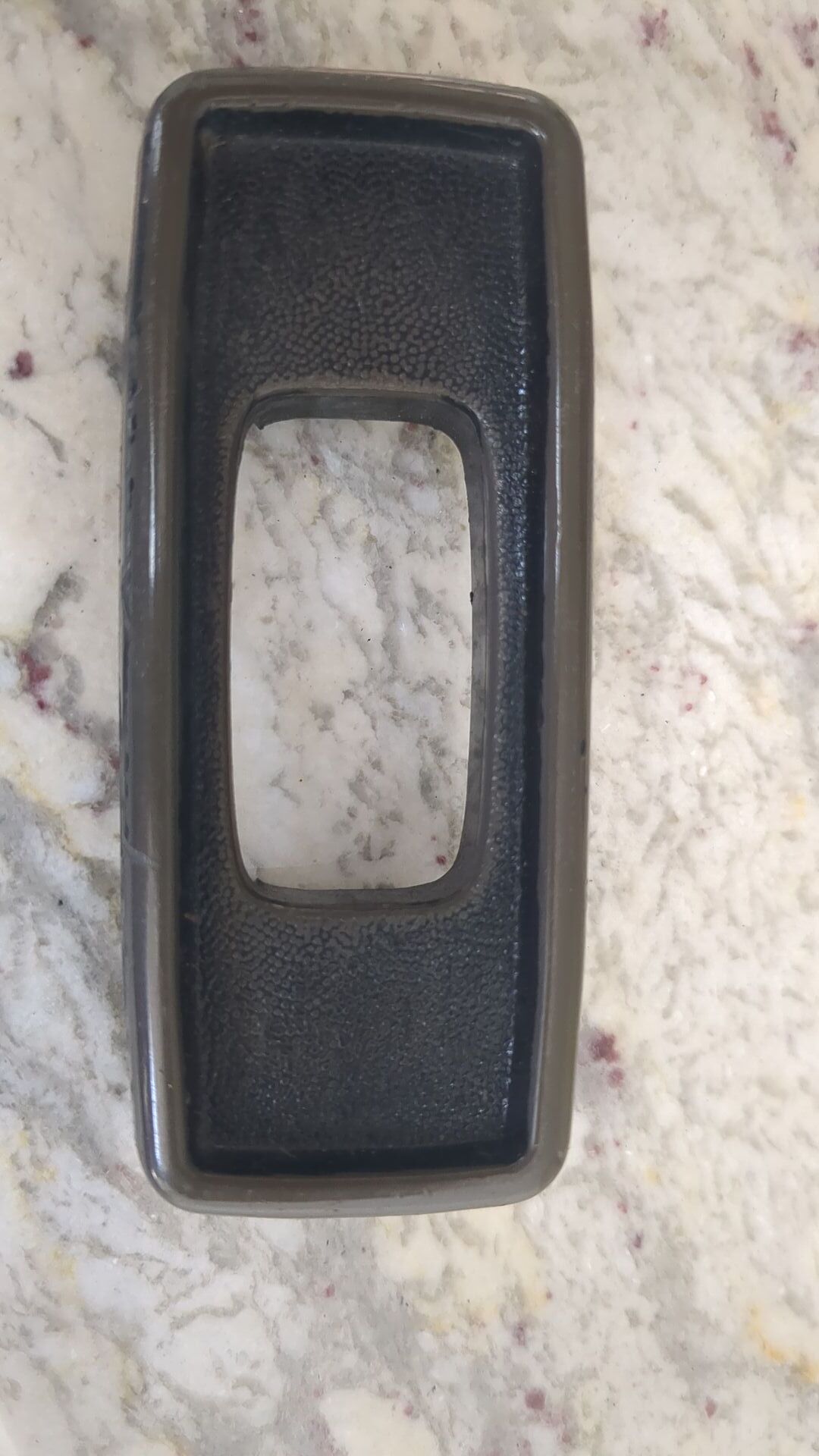

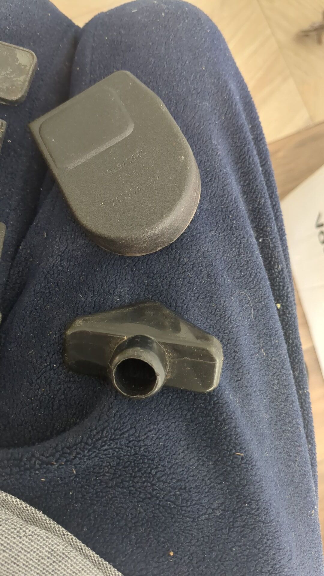

    da mit der Karosse nichts vorwärts rollt, schickte ich diverse Teile zum Lacker; der gab mir jetzt bezüglich des Armaturenbrettes eine Abfuhr, da keine Farbe auf Dauer halten wird.
    Nun fanden sich noch diverse Plastikteile, die sich nicht zuordnen lassen (man sollte alles beschriften :redface: :facepalm: )
    Die beiden dunkelgrauen sollten Furtabdeckung und irgendwas vom Heckschloss sein.
    Drei hellgraue und das Teil vorne und hinten abgelichtet, was x schwarz angepinselt wurde (keine Ahnung von wem) würde ich gerne identifizieren.
    Besten Merce
    Stefan/Poschi
    Es gibt keine Probleme, nur Lösungen

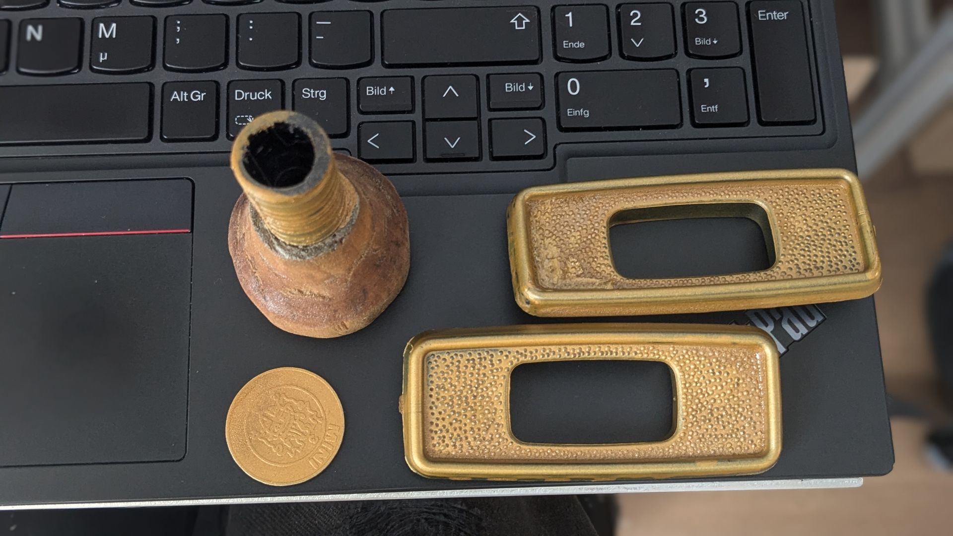

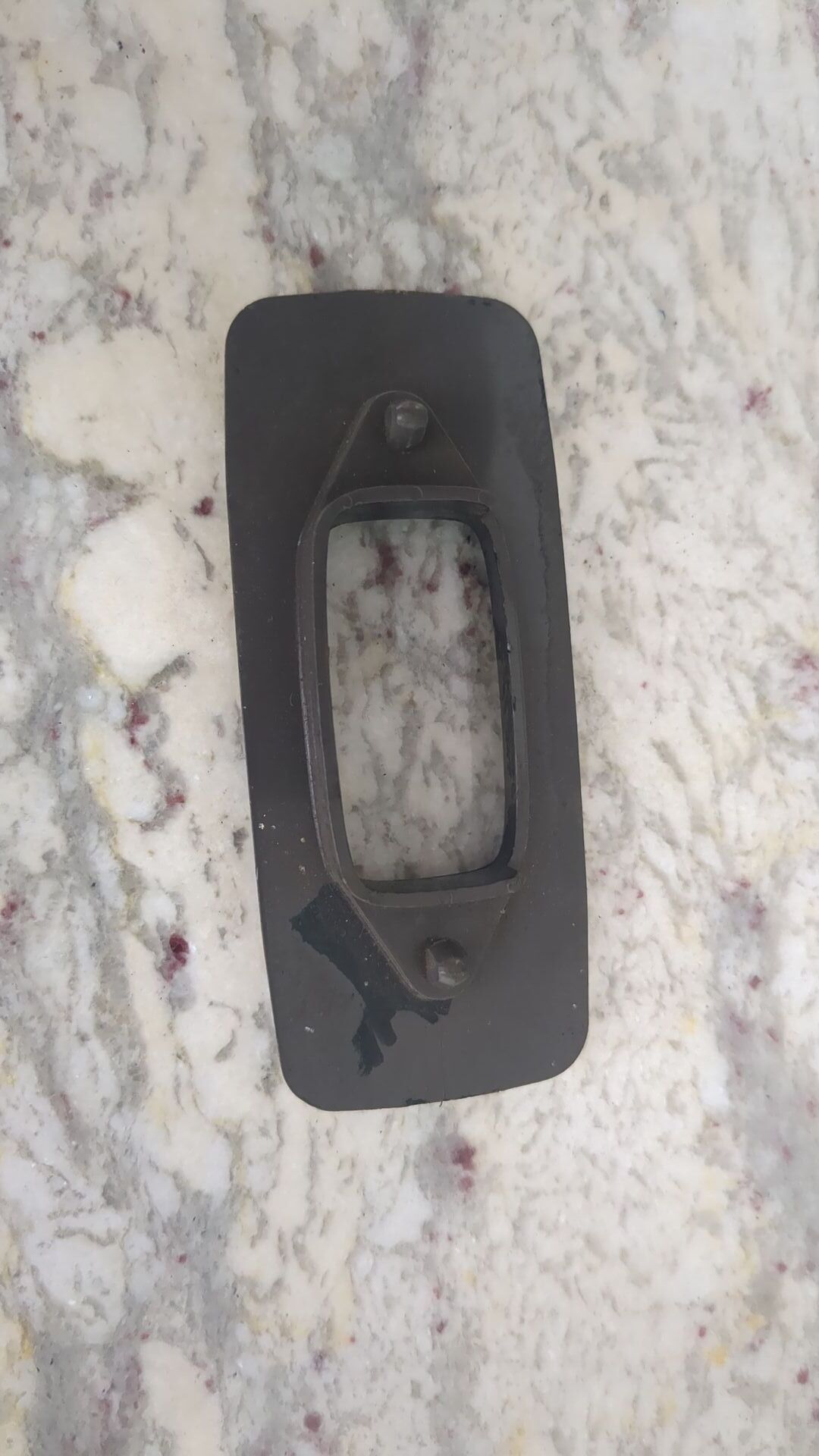

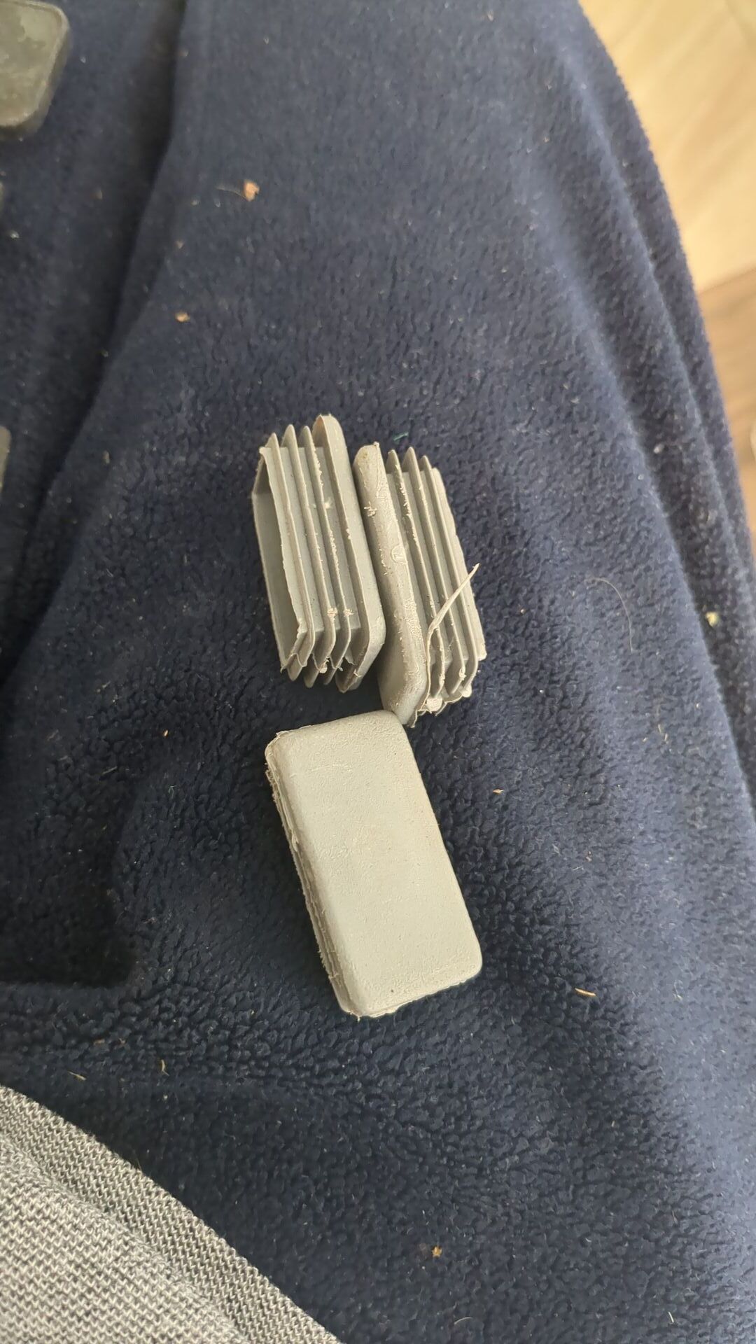

  • Die letzten sind die Riegel Blenden für die Türverriegelung vorne innen. Die Gummitüllen sagen mir gerade Nix,. Auf dem ersten Bild ist richtig, die Dichtung unter dem Heckklappen Knebel.
    Und diese Gurtabdeckung müsste eigentlich seitlich am Sitz sein
  • Stimmt, wenn man das Foto groß macht, sieht man es genau.👍 gehört zum Innenspiegel
  • Vielen Dank euch

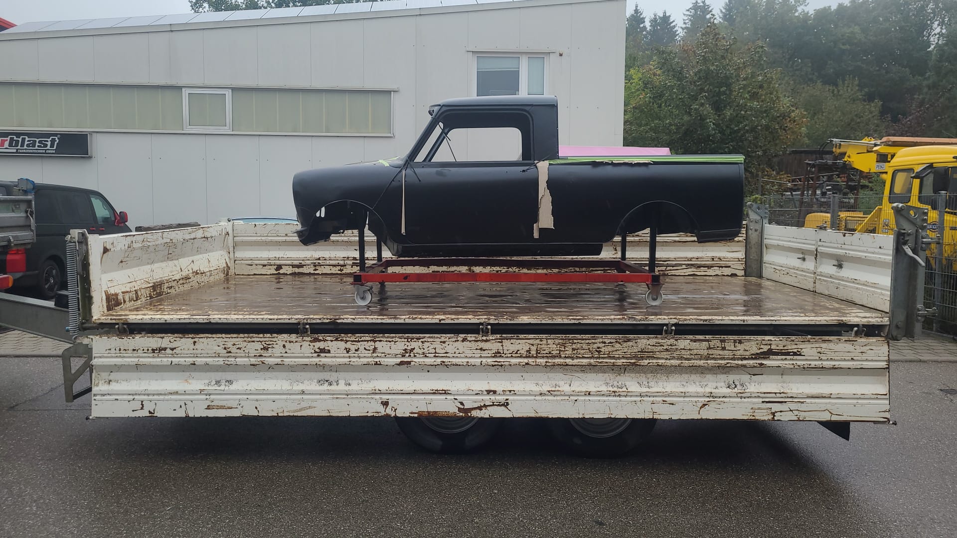

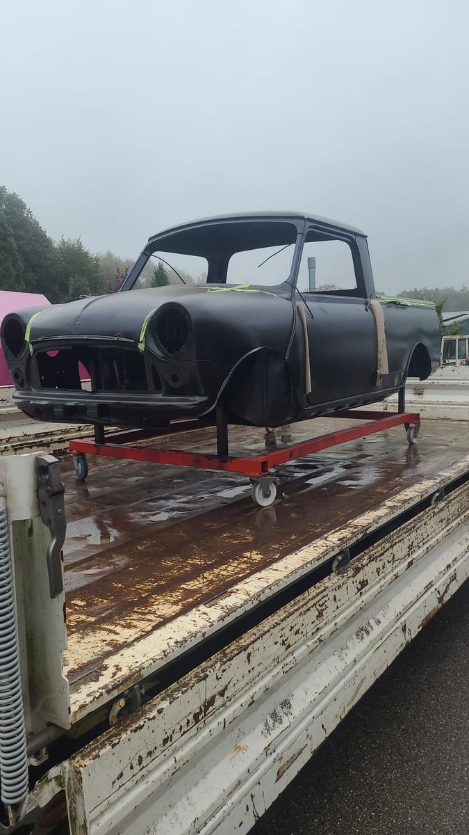

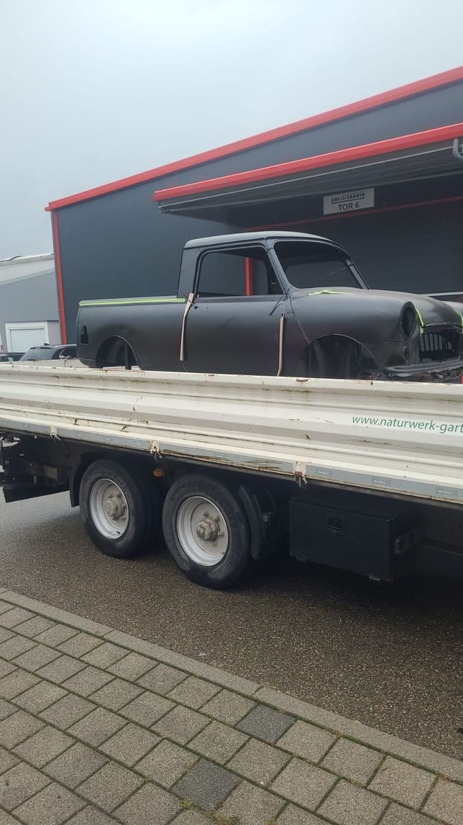

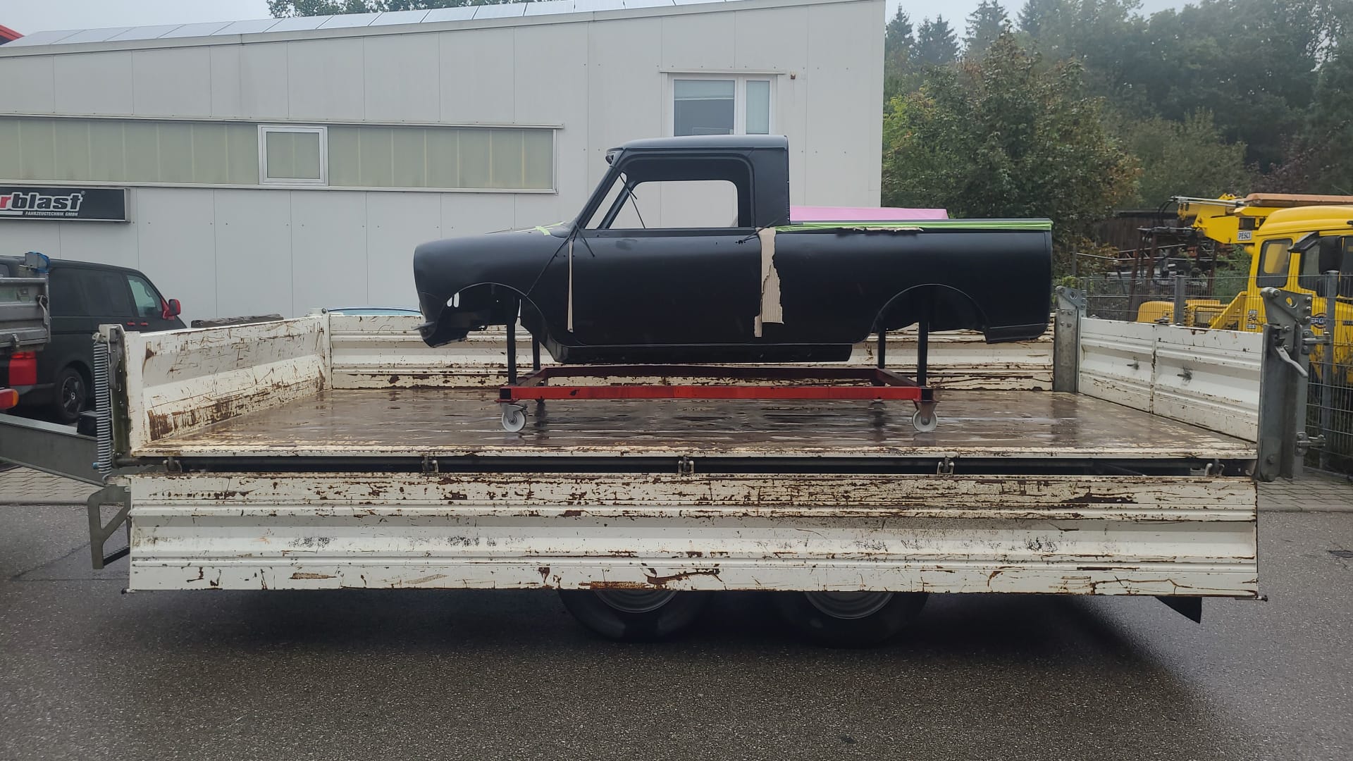

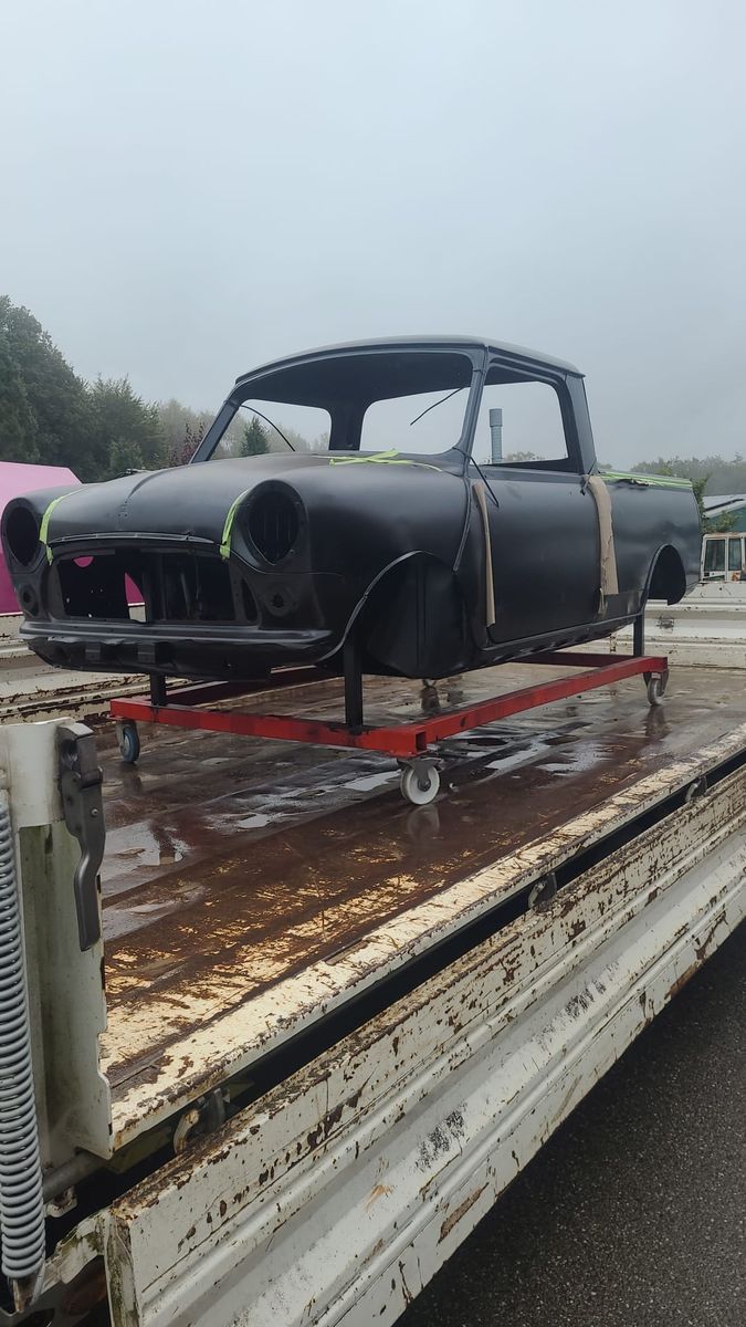

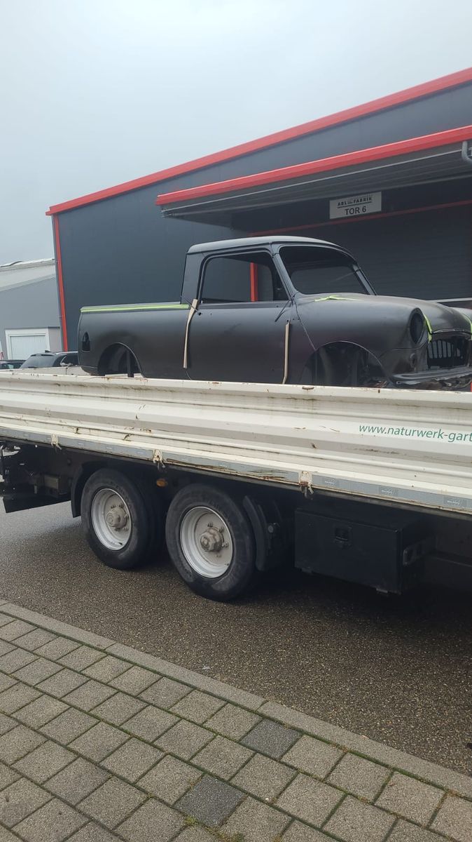

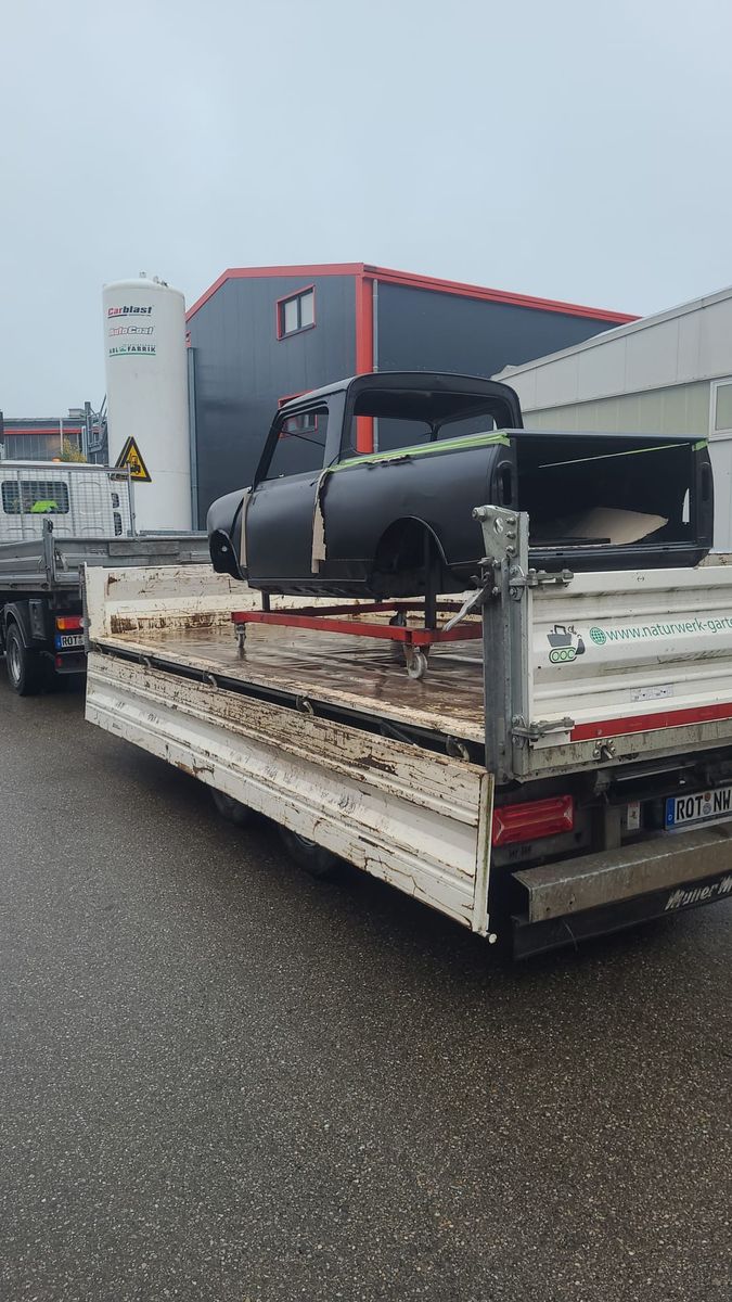

    Btw: wenn er einen versierten Schweißer in/um Regensburg kennt; bitte laut geben 😃
    Wollte thermisch entpacken, was aber den Rost nicht mit entfernt>bringt folglich nur bedingt was🙂‍↕️
  • Hallo Stefan,
    bitte etwas VORICHTIG mit dem Strahlen sein !
    Unter Umständen können sich Bleche verziehen, da die Oberflächenspannung verändert wird, eigentlich strahlt man nur Ecken und Falze.
    Grüße Holger

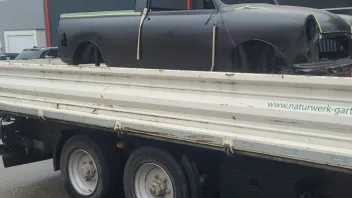

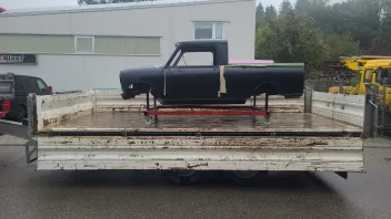

  • Danke, Holger; wertvoller Tipp :thumbs_up:
    Die schonenste + teuerste Methode ist wohl dieses Bad in einer Flüssigkeit, welches den Lack löst.
    Das Thema, die Karosse war original Steingrau oder so; wurde mit irgendwas über geduscht und wohl nichts abgeklebt...
    Stefan/Poschi
  • Mit einer Wärmebehandlung im Ofen hättest du die Karosse zwar vom Lack befreit, aber vollständig mit Rost überzogen (es sei denn der Ofen arbeitet mit Schutzgas), das Teil in alle Himmelsrichtungen verzogen und jegliche Festigkeit herausgenommen. M.E. vielleicht noch als Hühnerstall verwendbar.
    Bzgl. Strahlen hat Holger ja schon was geschrieben; Finger weg von den Flächen, wenn die erst mal krumm sind, dann brauchst du viel Spachtel und richtig gut wird es nicht mehr. Finde einen Strahler mit Erfahrung (der weiß das schon).
    Natürlich kann man im Tauchbad beizen, und danach KTL-beschichten,...aber da gehen die Kosten ganz stell nach oben.
  • Das mit dem thermischen Entlacken geht schon, auch bezüglich Verzug in Festigkeit der Bleche gibt es da keine Probleme. Man schaue nur mal bei Carblast, was die mittlerweile machen.
    ABER! Danach muss die Bude durch das KTL-Bad gezogen werden, sonst rostet es, wie Schelle schon schrieb.
    2021 habe ich bei Carblast angefragt… Entlacken, chemisch entrosten, passivieren und KTL sollten für den Mini 5000€ kosten.
    Die Strompreise sind in den letzten Jahren ja eher nicht gesunken…
  • Ein schicker Laden. Tolle Leistungen, knackige Preise. Nicht meine Liga.
    "Thermische Verfahren...je nach Konsistenz des Lackes...ergänzend..." irgendwo ganz versteckt erwähnt.
    Ich mach auch schon mal an einer kniffligen Stelle den Lack mit einem Fön weich, dass er besser abzukratzen geht.
  • Ganze Karossen strahlen ist null Problem. Muß nur den richtigen Druck wählen und das richtige Material....
    Besser chemisch entpacken und entrosten und KTL
    Nich ganz billig aber es ist überall hingelaufen die Brühe und der beste Start für eine komplette resto

    ...nennt man übrigens ablaugen (-: ....ist irgendwas wasOH- produziert und Protonen aufnimmt :wink:

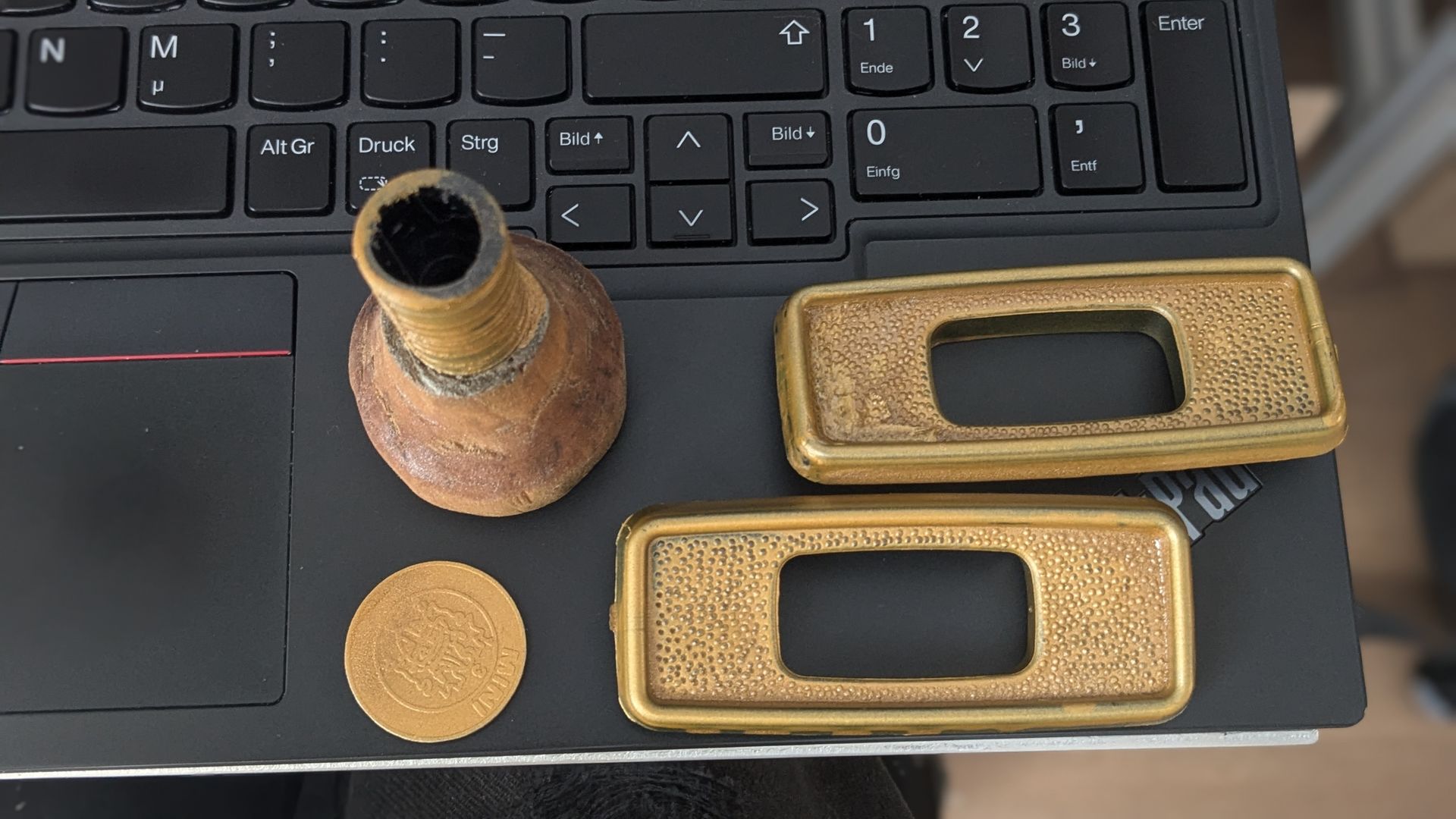

  • So, meine Talentfreiheit x wieder unter Beweis gestellt 🙄🫣🤣
    Kunststoffprimer silbrig (das Emblem ist Metal)
    Klarlack matt
    Farbe 008 Ceylon Gold (BMW) aus der Spraydose
    Stefan/Poschi
