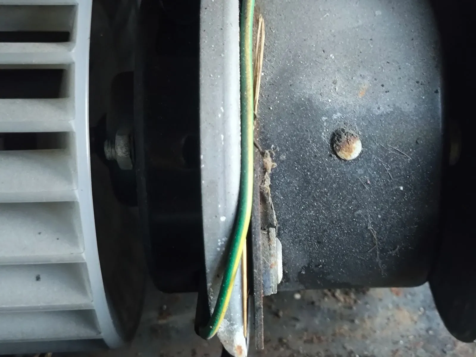

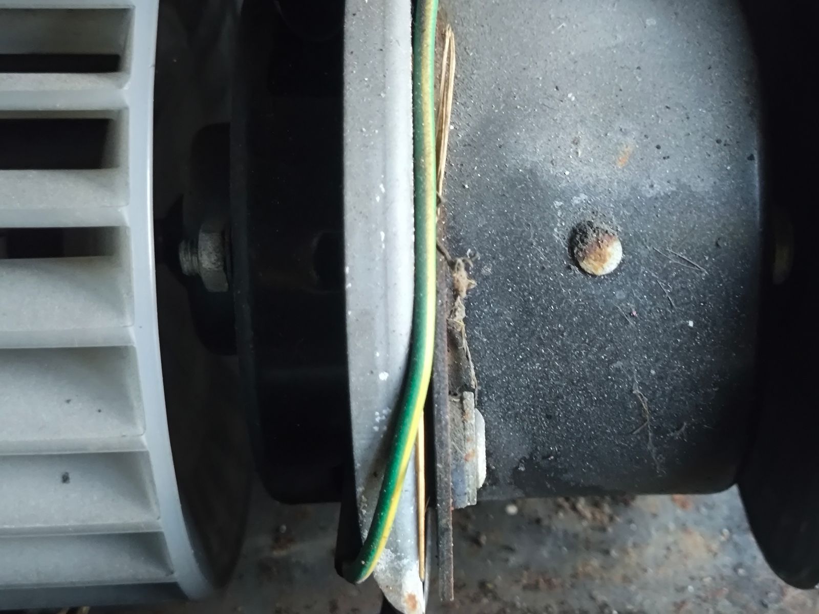

• Mein Lüftermotor quitscht fast immer. Mal mehr mal weniger. Nach schnellem Lauf runterschalten auf Stufe 1 (Eigenkonstruktion) ist es oft weniger.
    Wie das Heizungsteil ausgebaut und zerkegt wird, ist mir klar.
    Nur wie komme ich in die Innereien des Lüftermotors selbst? Zum schmieren oder so.
    der Michael
  • Normal reicht es, wenn du ihn im Ganzen mal eine Dusche WD40 gönnst, das kriecht schon in die nötigen Ritze und meist hilft das schon aus. Zumindest hab ich damit nie Probleme danach gehabt
  • Einfach auseinander Schrauben... Gut ganz einfach ist es nicht die Plastik Räder müssen ab.
    Die Mutter links neben dem weißen rad
    Auf Erfahrung vertrauen
  • ersetze WD40 gegen Schmiermittelspray. Klar soweit.
    Mal sehen ob ichs doch mal zerlege und richtig fette.
    Die 2stufige Schaltung ist mit Vorwiderdtsnd realisiert. Der hängt zur Kühlung im Luftstrom. Wärmerückgewinnung quasi.
    der Michael
  • WD40 nimmt man, wenn es verharzen soll (z.B. Rostschutz)
    Ballistol wenn es leicht laufen und nicht verharzen soll.
