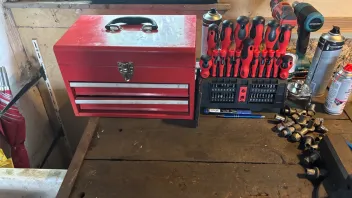

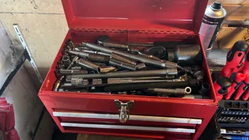

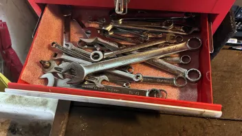

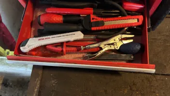

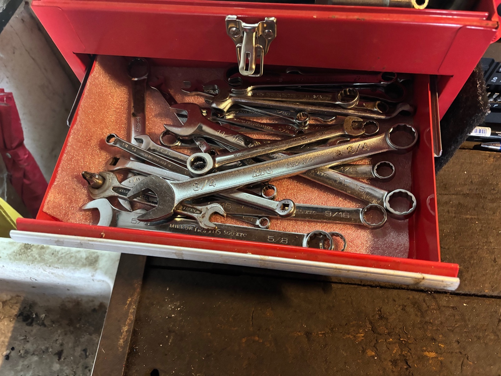

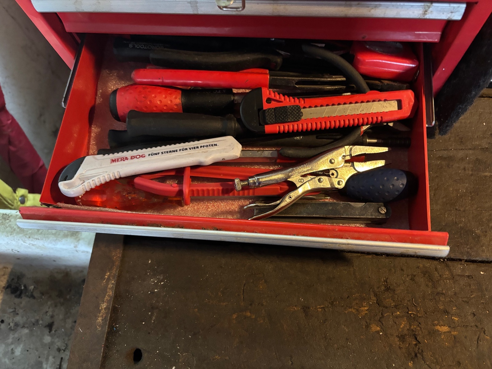

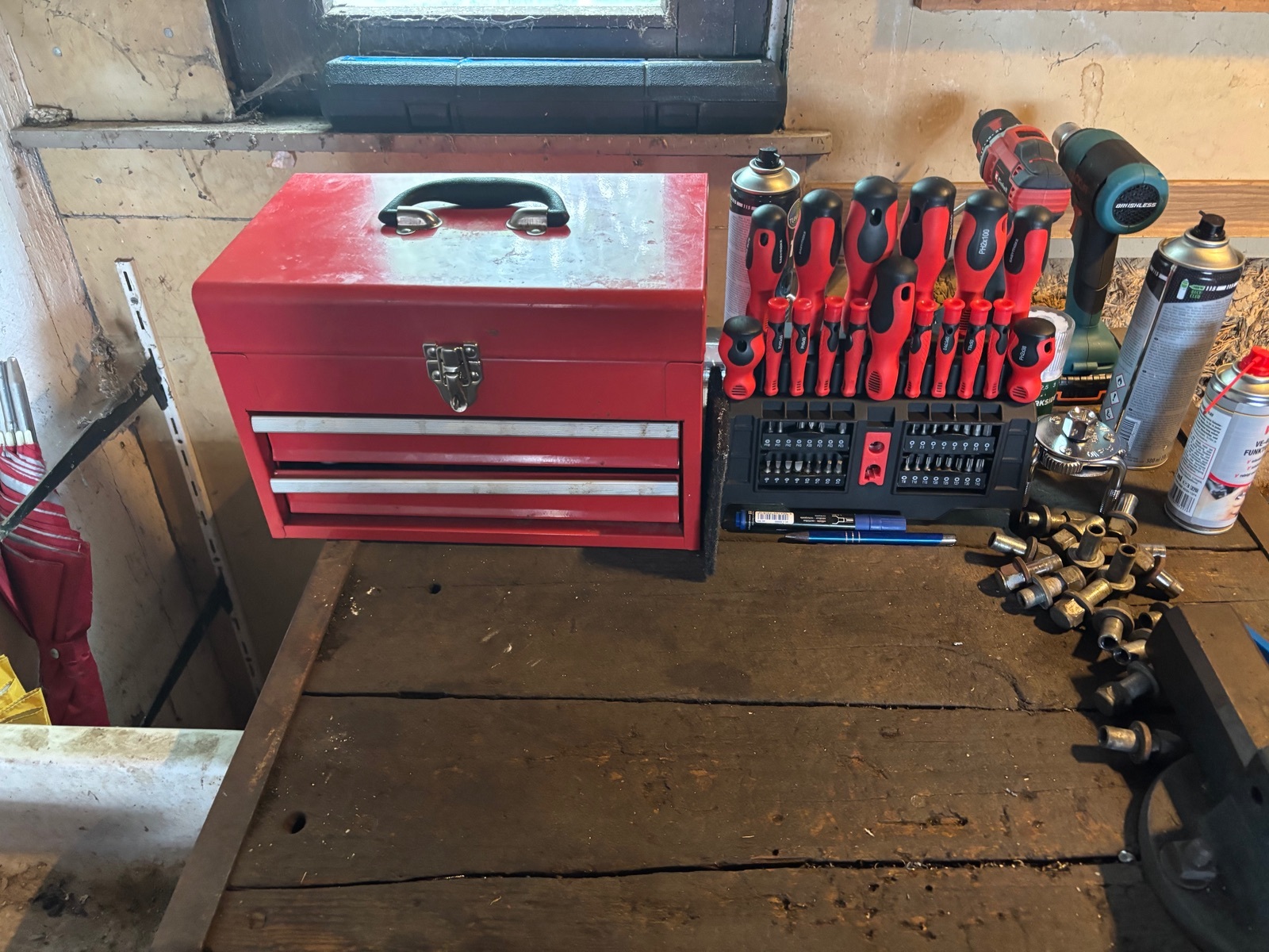

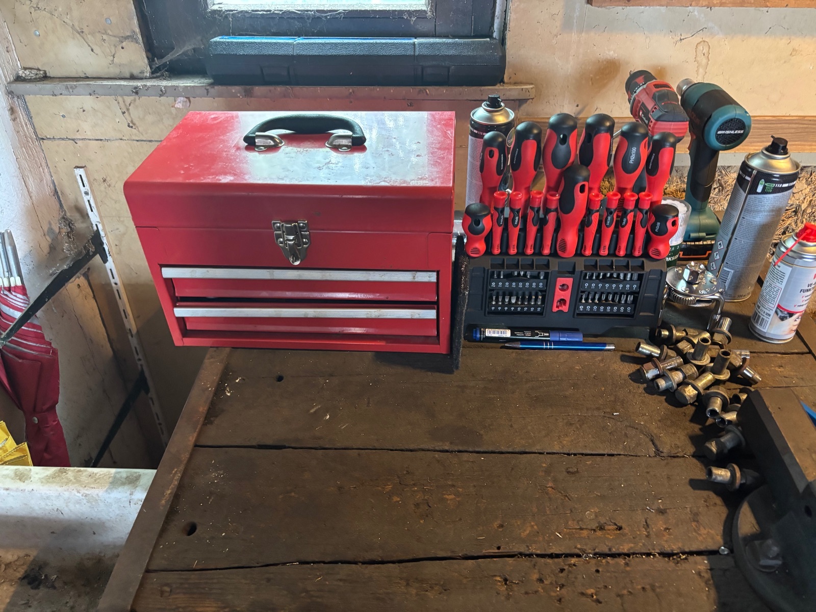

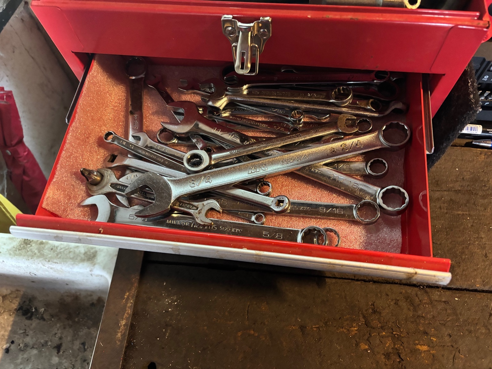

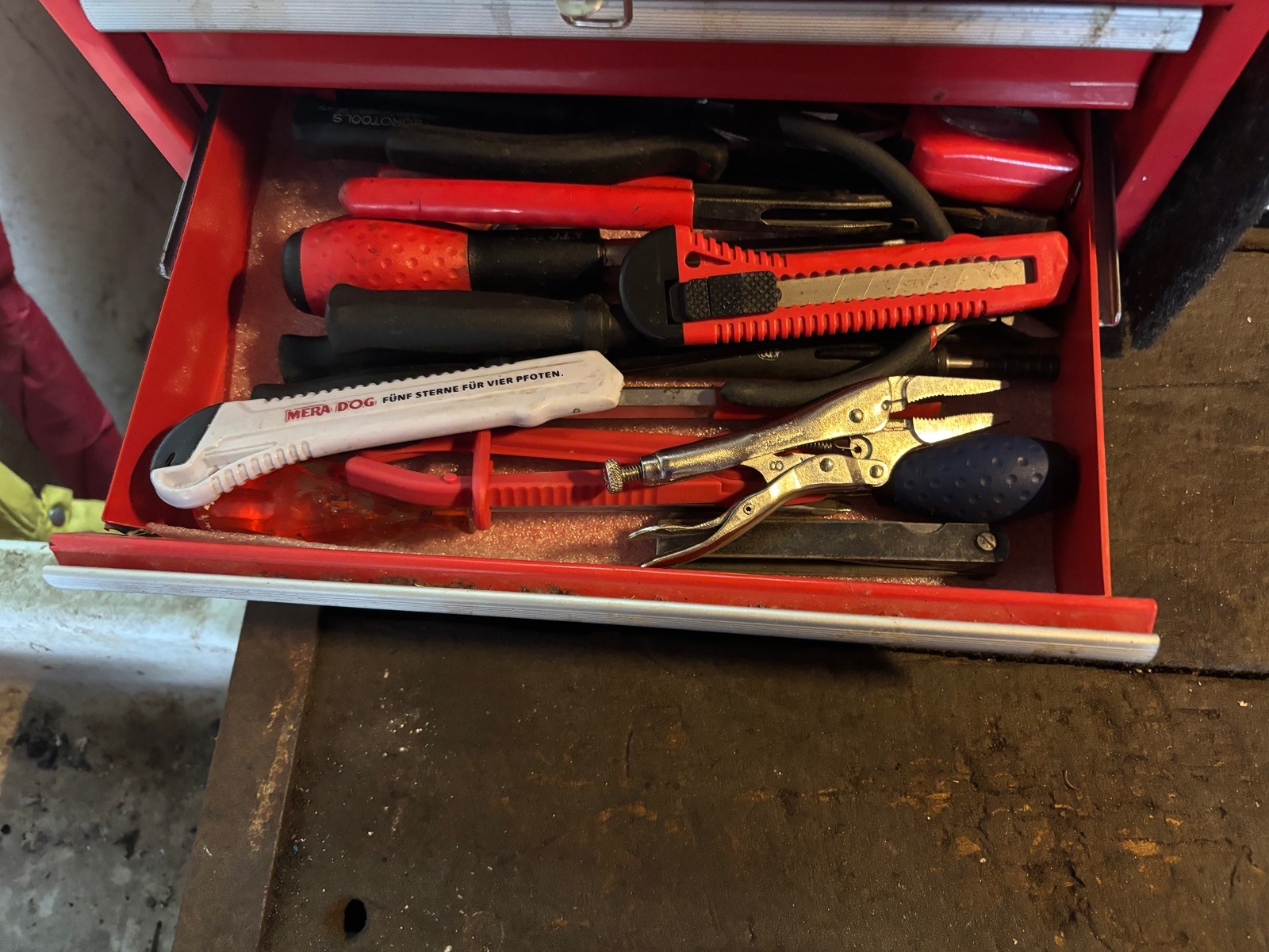

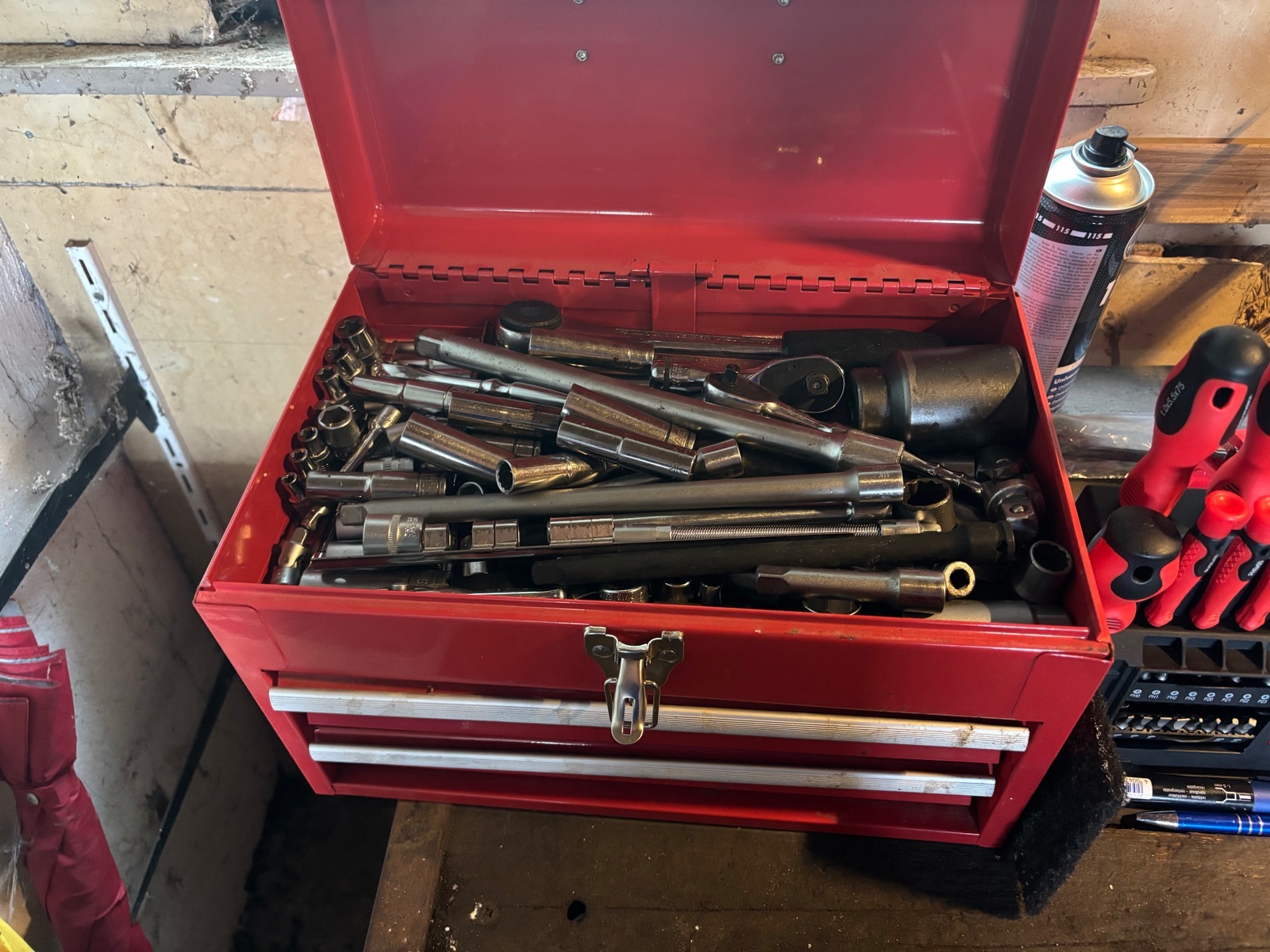

  • Sodele, nach Einkaufen und gutem Frühstück ging es in Garage. Erstmal 1.5 h Werkzeug sortieren (nur das absolute Notwendigste), da mir ja der Werkzeugwagen noch abgeht. Aber eine kleine Kiste hab ich ja noch. Zum neben das Auto stellen und nicht immer zur Werkbank laufen müssen, reicht es erstmal. Dabei fiel mir dann auf, dass ich noch lange Stecknüsse in AF mit 3/8“ Antrieb brauche 😀. Ist zwar fern von wie ich es gerne hätte, aber Not macht erfinderisch.
    Jetzt Espresso und dann geht es an die Spritleitung. Vorher noch kurz Spiel in der Vorderachse checken und hintere Schwingenwinkel schon mal mit WD40 benetzen .
    hab die 16te Revo Mutter auch wieder gefunden 😅
  • Tagesziel erreicht, Benzinleitung draußen, Auspuff ab (bis auf Frontrohr - das wackelt aber schon - noch mal ordentlich eingeweicht), alles was raus oder verdreht werden muss mit Rostlöser behandelt. Vorderachse auf Spiel geprüft, alles topp, nur die oberen Achsschenkel Bolzen müssen nachgestellt werden. Da das noch gute alte Originale sind, nehm ich da nur 1-2 Scheiben raus. Hab zwar neue hier liegen, aber die Qualität kenn ich nicht und die alten haben ja max nur 15.000 km, wenn überhaupt runter. Spurstangenköpfe sind auch noch gut und Faxe meinte, die gehen auch mit Negativ vorne - es braucht keine längeren . War mir neu, aber dann bleiben die auch drin und die neuen im Regal. Qualität hier auch - s.o.
    Die Tage dann mal beim bösen Grünen L. (🤣) vorbei. Auspuffgummi Mitte/eckig hab ich vergessen bei Faxe zu kaufen. Und ich brauche die Nuss für die A-Wellen und co, also 1.5/16. und ein Emblem für den KAD Schaltknauf hol ich dann auch bei der Gelegenheit. Mal gucken, was noch fehlt bzw von mir vergessen wurde.

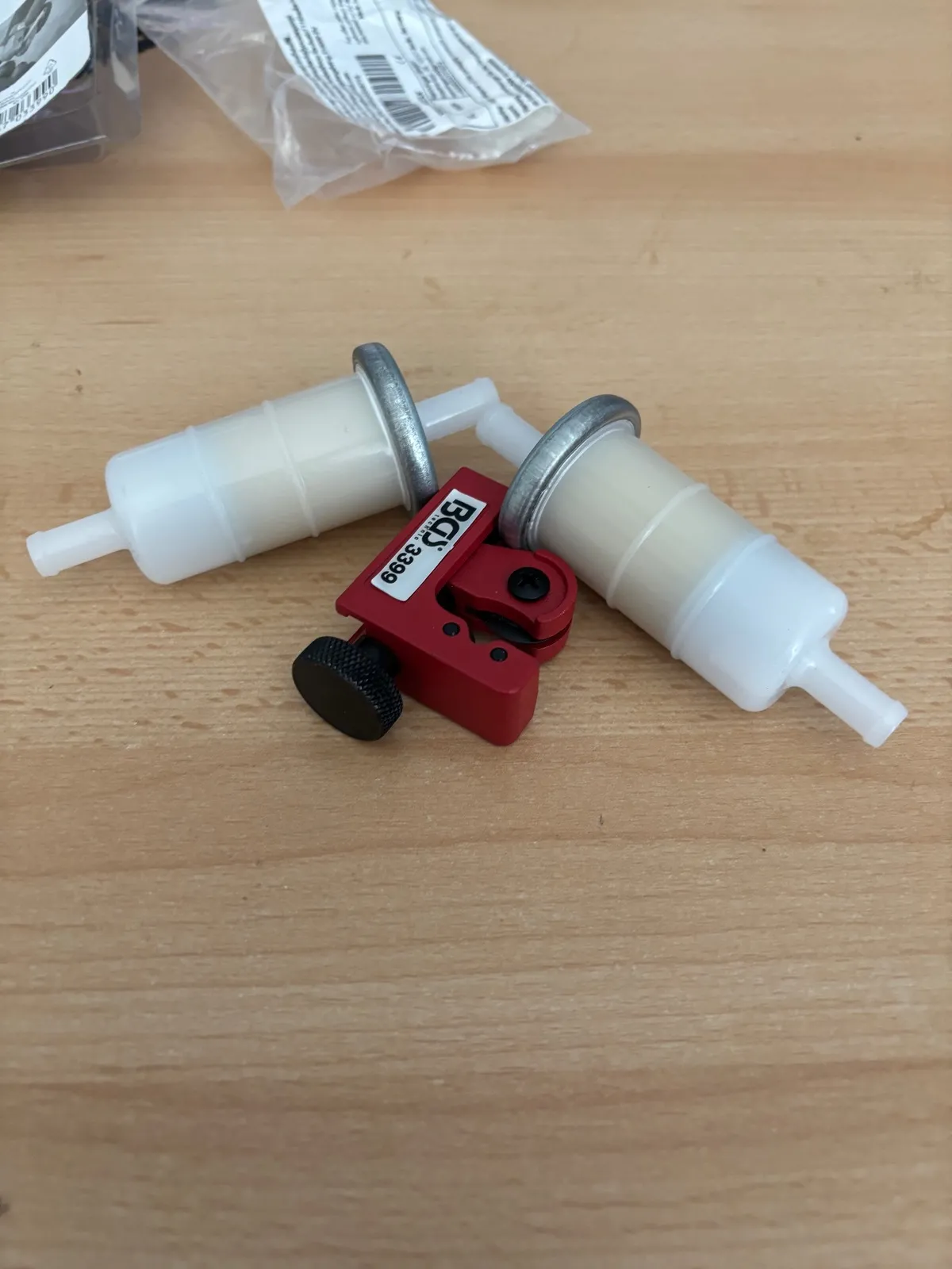

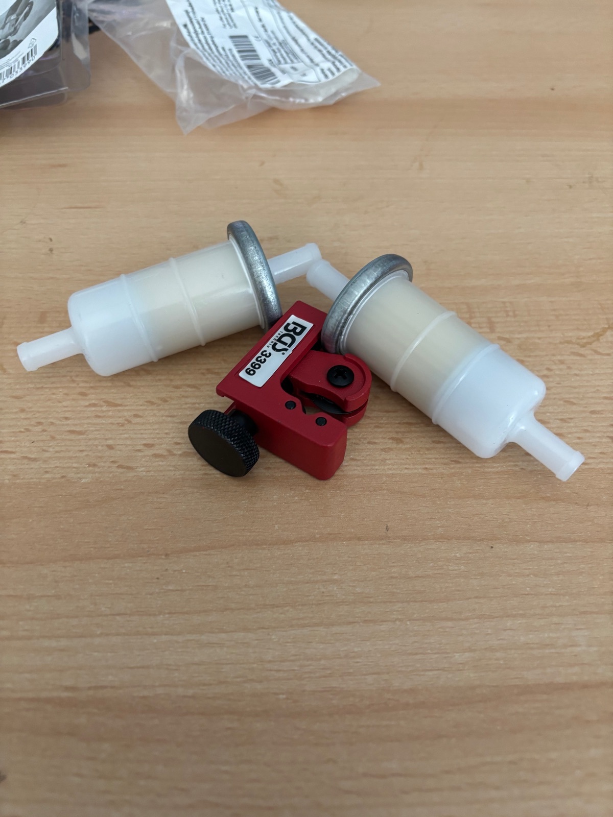

  • Rohrschneider für Benzinleitung und nun auch passende Benzinfilter (hatte ich einen kleinen Denkfehler beim Anschlussdrm. 🤪🫣) auch angekommen
