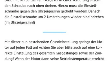

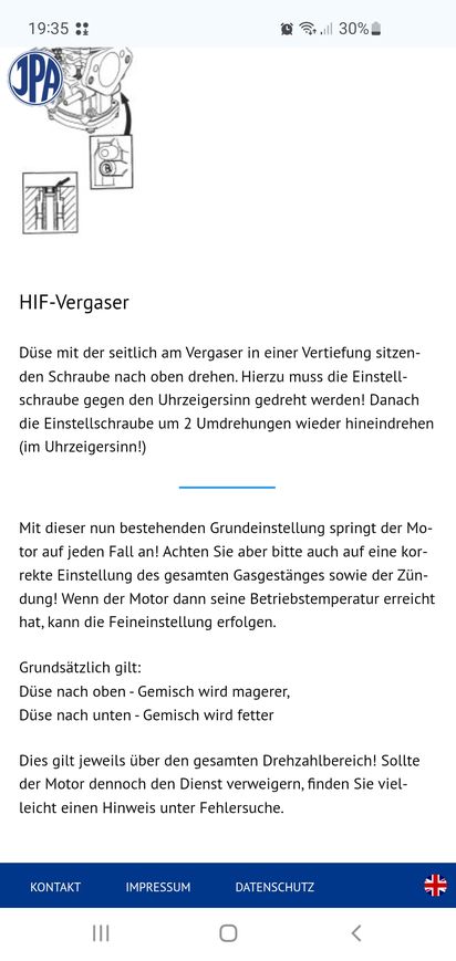

  • Höflichkeit vorausgesetzt (Forumsregeln) hat es bei mir genau so funktioniert. Es ist sowohl hier in einem Artikel "Leistungsprüfstand für den kleinen Mann" beschrieben, wie das Gemisch eingestellt werden kann; zumal nicht jeder über einen Leistungsprüfstand verfügt. Als auch auf der SU-Infoseite beschrieben, dass der Düsenstock das Gemisch für den Drehzahlbereich einstellt: "...dies gilt jeweils über den gesamten Drehzahlbereich!" (Zitatende, siehe Screenshot). Sowie ein Anruf und eine Beratung damals bei MiniMania, bei der man mir ebenfalls dazu empfahl, bevor ich eine M-Nadel kaufen soll.
    Zu argumentieren, dass das "Mist" sei und "PUNKT!" sehe ich zu verkürzt und nicht dienlich in einem Forum, bei dem es darum geht anderen Menschen mit gleichem Hobby Tipps zu geben. Aber gut, hier darf jeder seine Meinung haben und seine Erfahrungswerte teilen. Zumal ich meine, dass bevor ich neue Düsennadeln bestelle oder Nadelprofile vergleiche doch "erstmal so zu versuchen sinvoller wäre" (Auch wenn nicht jeder diese Art des Probierens teilen muss.) Letzten Endes darf der Fragensteller selber entscheiden, wie er vorgehen möchte.
