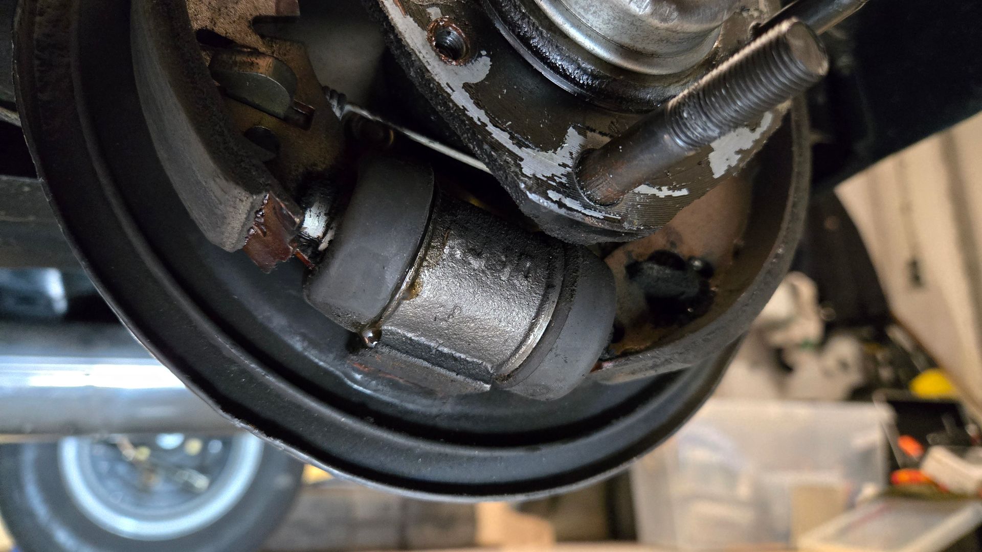

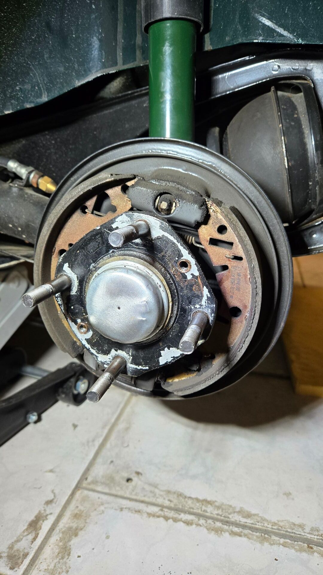

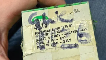

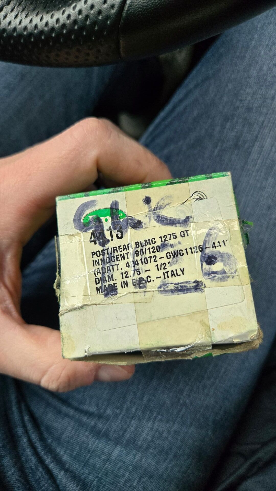

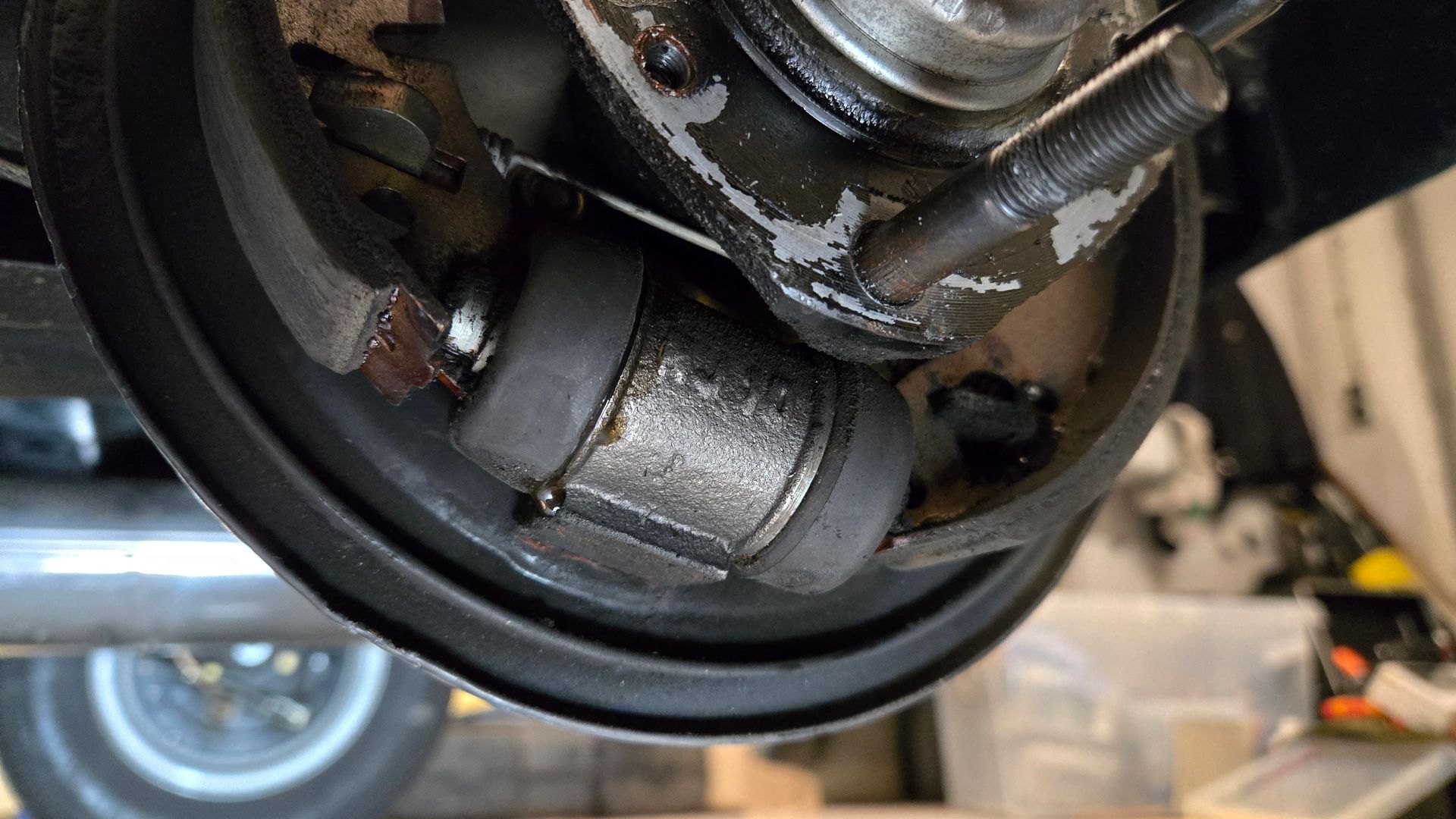

Hab grad nochmal geguckt. Hab die 12mm Version
Wat nu 12 oder 17
ne ich hatte gerade zu weit vorne gemessen. und dann hab ich die Gummimanschette noch etwas weggedrückt und dann ging es runter auf 12 😂
Eigenartig ... 12.7 sind für Diagonalsystem ....
Inno hat 17.46
Späte 15.88
hilft die Nummer vielleicht? NJ 10?
NEIN !!!

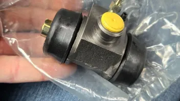

Ich konnte gerade diese formschönen Zylinder ergattern. Hoffentlich passt das alles 😊
Von AUTODOC? Hey, sehen Sie sich LPR Radbremszylinder in der AUTODOC App https://m.autodoc.de/lpr/2362284 an.
Wäre echt ein Schnapp zu dem Preis, kenne die Qualität/Marke auch nicht.Allerdings ist der Duchmesser eigentlich nicht i.O., wie schon Michael sagte. Aber waren ja vorher auch drin
