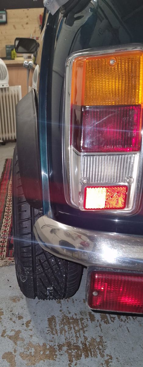

    Ich muss nochmal eine dumme Frage zu meinen Ultralite 5.5x12 ET10 stellen.....
    Die Frage zur Wahl der passenden Verbreiterungen ( Hmmm, welche Verbreiterungen 🤷 ) hat sich geklärt und ist erledigt. Sind jetzt W&P Nachbauten (sehen zumindest so aus) geworden. Siehe Bild.
    Jetzt ist es so, dass wenn ich die Lenkung ganz nach rechts einschlage, habe ich am rechten Reifen innen zum Rad gute 2-3 cm Platz.
    Mache ich das aber andersrum, also ganz nach links einschlagen. Schleift der linke Reifen innen im Radhaus. Komisch, ist da gff. Was an der Lenkung schief?

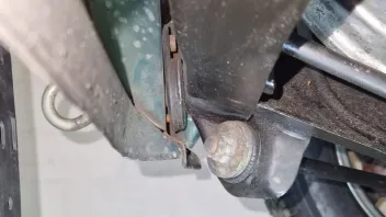

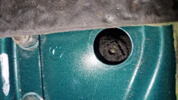

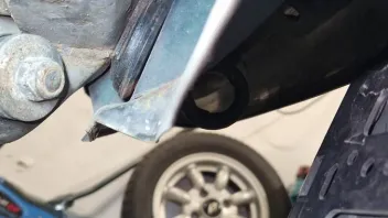

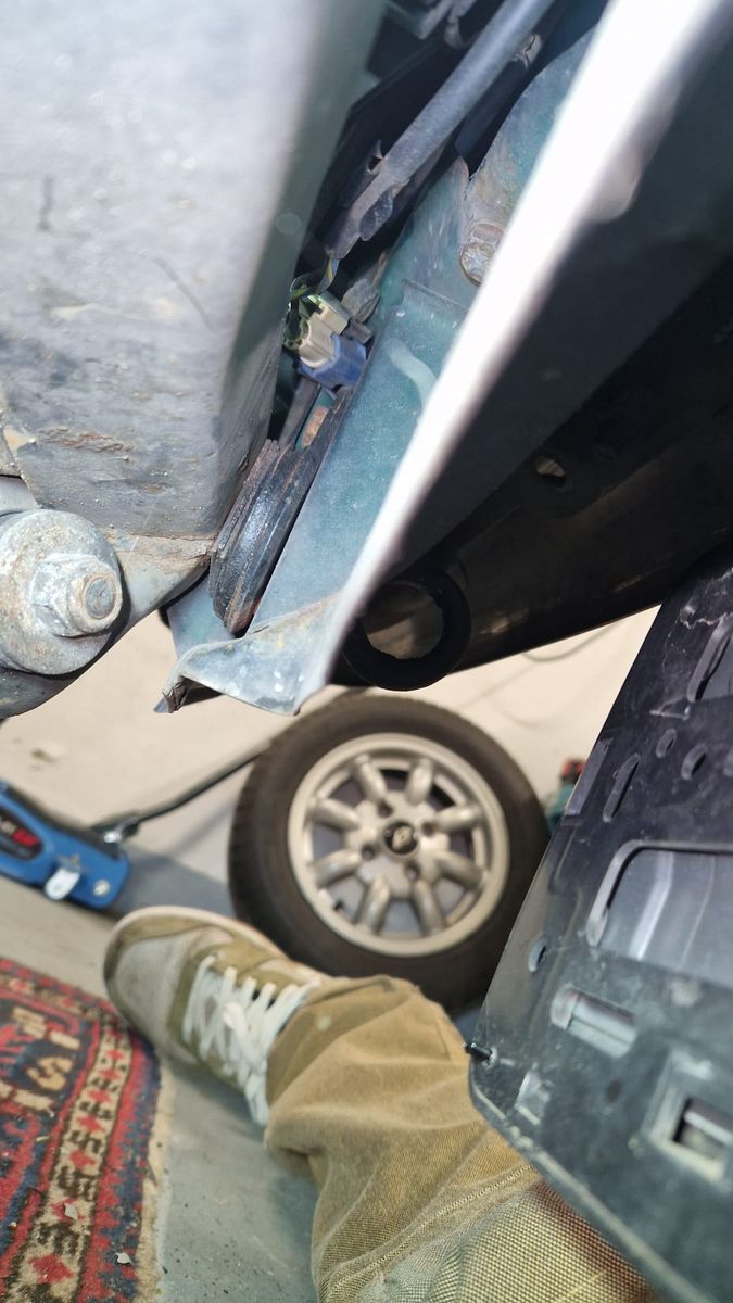

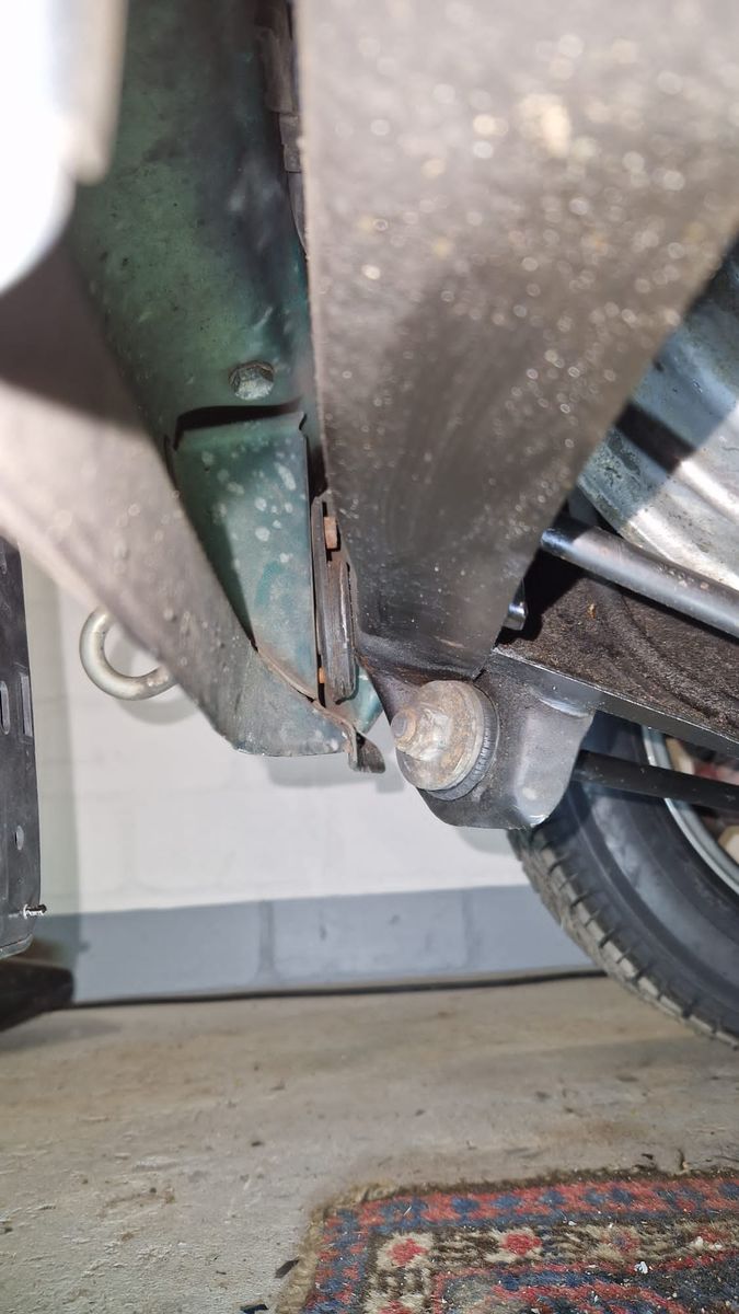

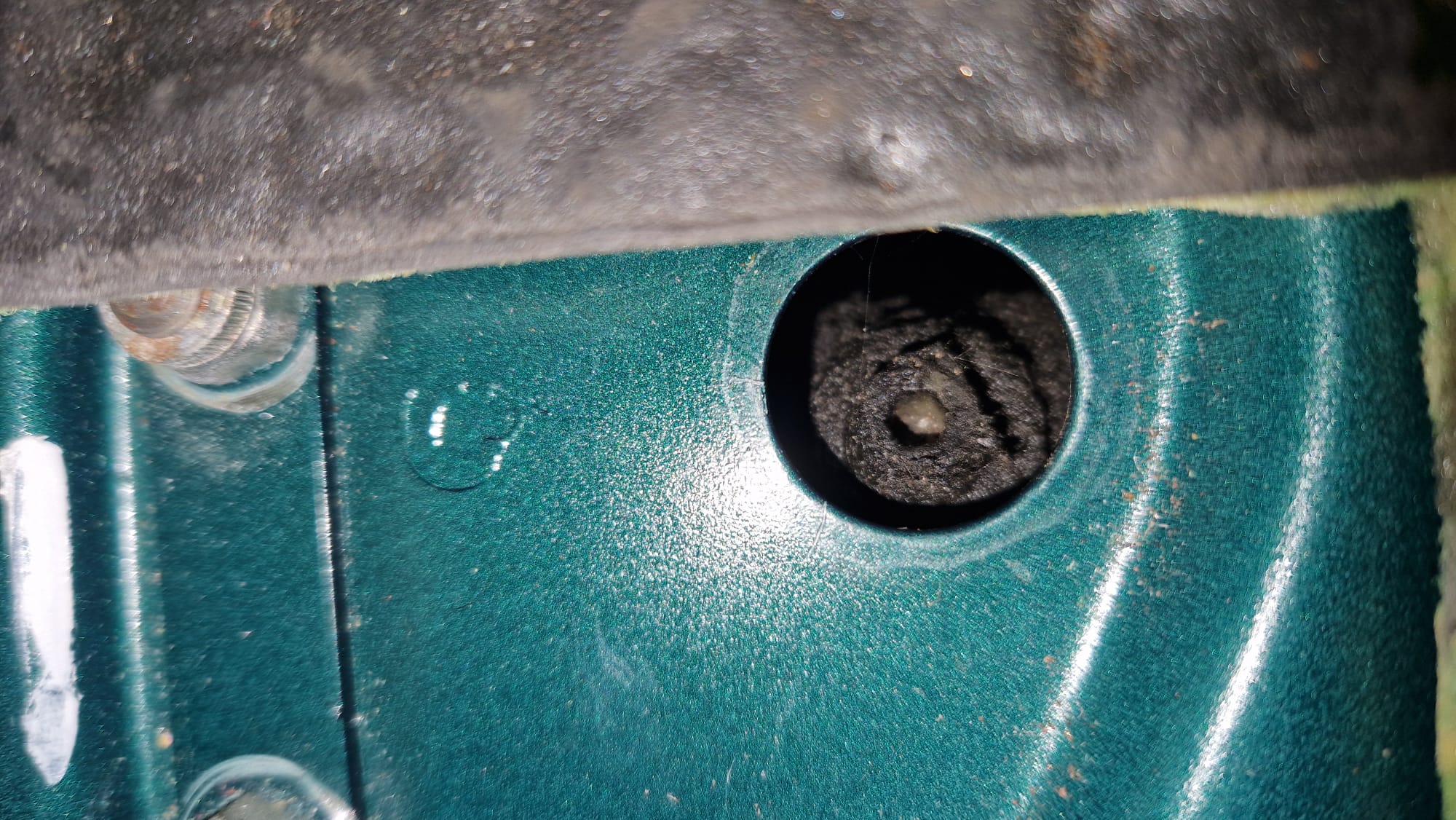

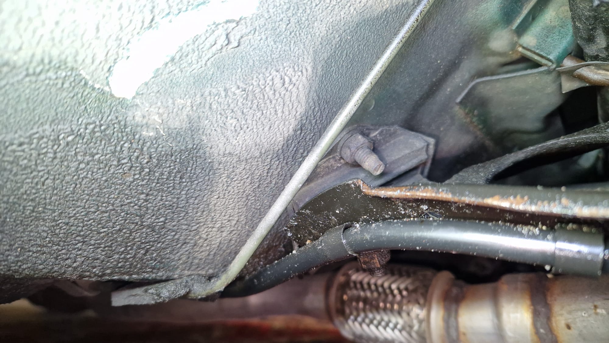

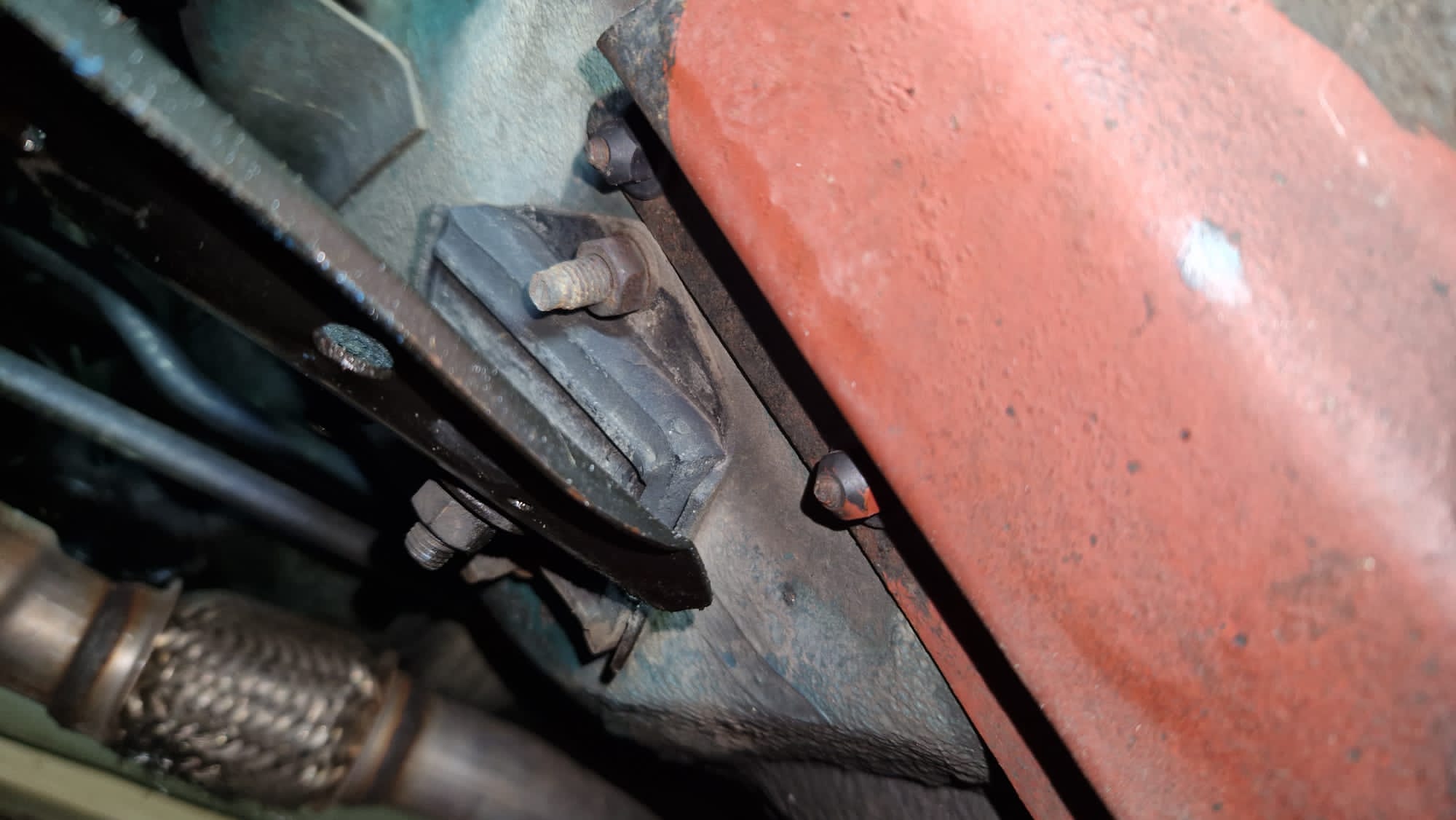

  • Guten Mittag in die Runde.
    Gestern hab ich endlich mal Zeit gehabt mir die besagten Sachen anzuschauen.
    Ob die Gummis des Hilfseahmens noch gut sind kann ich schlecht beurteilen.
    Vielleicht habt ihr anhand der Bilder ja ne Meinung dazu. Die unteren für vorne und hinten kosten ja nicht die Welt .
    Die Frage wäre nur, ist der Austausch easy? Sind ja eigentlich nur n paar Schrauben.
    Zur Kontroll des Lenkgetriebes hab ich den Gummistopfen raus genommen und mal n bisschen hin und her gelenkt. Ich vermute, der pin da in dem Loch sollte sich dabei nicht seitlich mitbewegen?:roll-eyes:
  • Die Rahmenlager kannst du rein optisch gut selbst prüfen. Haube auf, neben das Auto stellen und Lenkrad mal ein wenig links rechts drehen. Achte auf den Motor, wenn der dabei mit „wandert“ (also der ganze Rahmen somit auch), dann sind die Gummis hin. Tauschen der Silente unten und an der Schürze ist nicht schwierig. Die oberen unter den großen Domschrauben auch nicht. Nur die zwischen Rahmen oben und Karosserie sind Mist, weil du dafür den Rahmen recht weit ablassen musst. Wenn aber Fußraum, Schürze und obere Lager Domschraube starr in Alu gelagert sind, reicht das.
  • Gummis zum Frontblech sind 85% Kaputt, juckt auch net so
    Die zum Bodenblech sind ganz selten kaputt.
    Oben die Domschrauben sind wichtig, das zu einfach im Stand lenken und beobachten wie die Karosse sich bewegt während der Rahmen stehen bleibt.
    Auf Erfahrung vertrauen
  • Zur Kontroll des Lenkgetriebes hab ich den Gummistopfen raus genommen und mal n bisschen hin und her gelenkt. Ich vermute, der pin da in dem Loch sollte sich dabei nicht seitlich mitbewegen?
    Nein! Das Lenkgetriebe ist starr mit der Karosserie verschraubt und sollte sich nicht bewegen.
    Dazu die Muttern der Befestigungsbügel gleichmäßig nachziehen.
    Dieser "Pin" ist eine Verschlußschraube aus Kunststoff, Entfernt man diese, kann man einen Zentrierdorn (oder 6mm Bohrer) durch das Loch in die Zahnstange des Lenkgetriebes stecken. Somit wird die Zahnstange in "geradeaus" positioniert.
    Nachtrag zum eigentlichen Thema:
    Bei 175er Bereifung oder schmäler mit entsprechender Einpresstiefe kann es durchaus den Toleranzen der Karosserie und der Radaufhängung geschuldet sein, daß es zum Radkasten unterschiedlich eng wird oder das Rad leicht schleift.
    Ist die Mechanik spielfrei und korrekt eingestellt, kann es helfen wenn man das Blech etwas "nachverformt", damit genug Platz entsteht.
    Gruss Andy
  • Vielen Dank für die ganzen Infos und Tipps.
    Hab grade die Schellen des Lenkgetriebes nachgezogen und ne testfahrt gemacht.
    Ist ja schon ein Unterschied :rotfl::rotfl:.
    Die oberen Gimmis unter den großen Domschrauben scheinen ok zu sein. Motor und Karosse bewegen sich beim lenken nicht.
    Die unteren werde ich aber erneuern.
    Dann noch Spur einstellen und dann sollte das passen.
    Wenn die Reifen danach immer noch innen Schleifen, befolgen ich Madblack's Rat und verfonrme nach.
