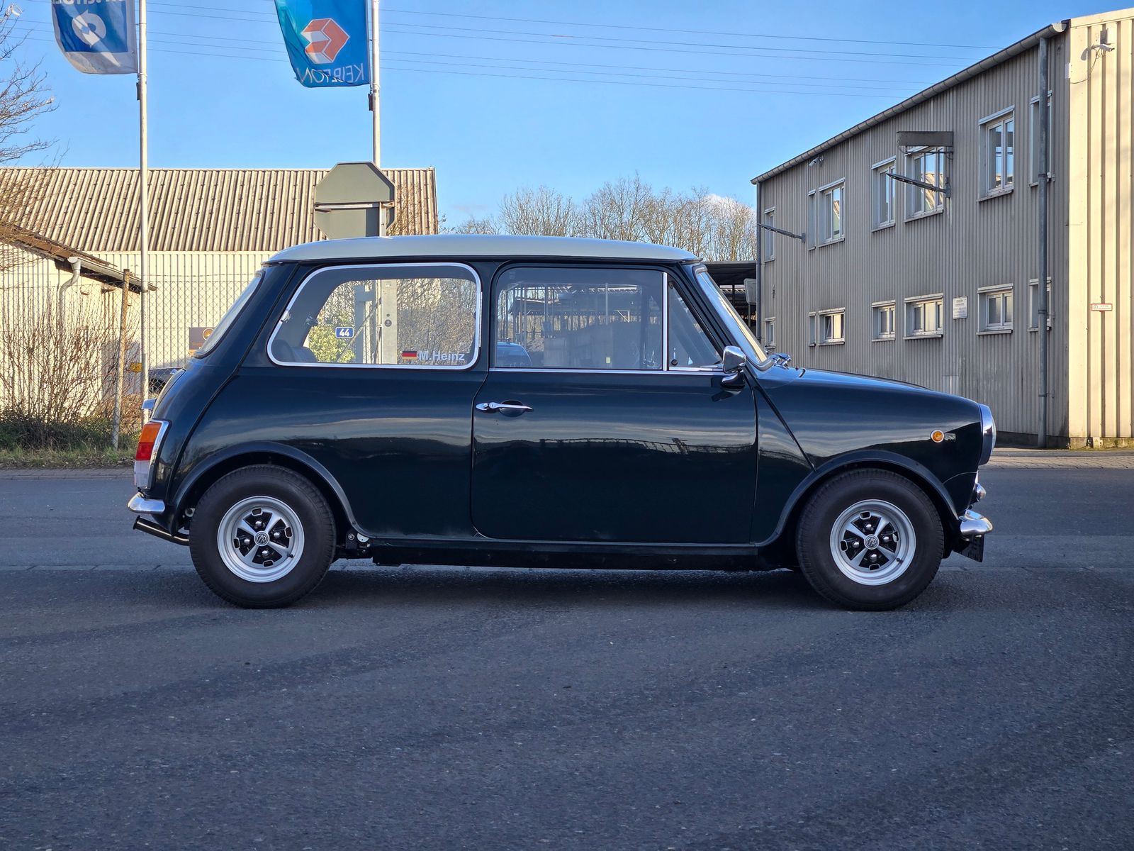

  • Ja man sieht die Hi lo und das der Rahmen schon viel mitmachen musste... Ist bei inno normal.
    Neue Elemente rein dabei Querlenker prüfen ob die knuggle Bohrung passt und mehr Spaß beim Fahren haben.
    Sollte er wieder so tief werden dann Anschlag Gummis kürzen und schauen ob es die Spax mitmachen.
    Auf Erfahrung vertrauen

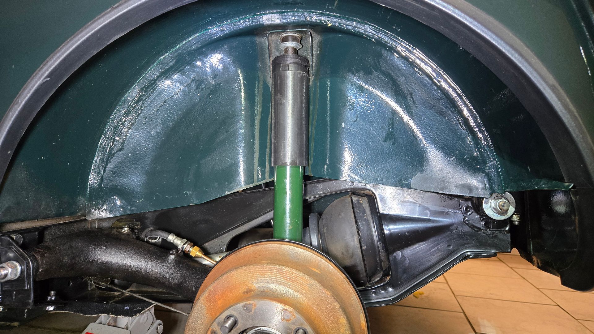

  • Ja die hinten würde ich auch neu auch wenn die besser aussehen. Aber für ohne last sind die ziemlich platt.
    Das Blech vom anschlaggummi ist etwas verbogen
