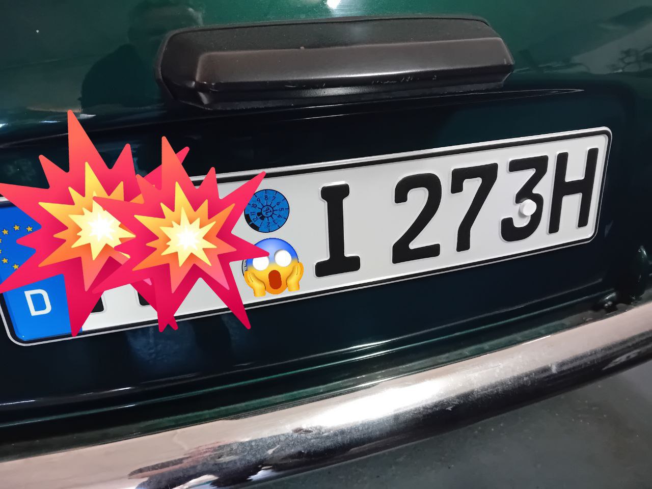

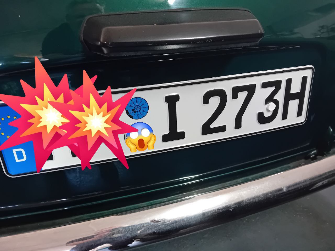

  • Moinsen
    Hab ich gerade hinter mir.
    Gutmannkat mit allem Gedöhns raus, U Kat muss drin bleiben.
    Wegen H Kennzeichen Abnahme machen und Änderungsabnahme wegen Zurücksetzung auf Originalzustand,
    Also Tüvabnahme und Änderung der Fahrzeugpapiere......fertig
    Nadel ist ne angepasste BDR 😉
