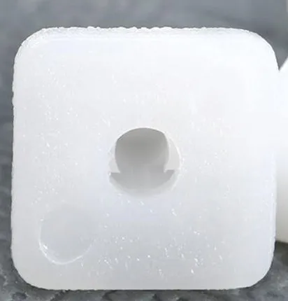

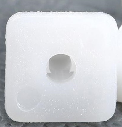

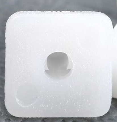

Edelstahl aus dem Baumarkt würd ich nehmen. Wenn die löcher schon zu groß sind evtl. auffeilen und so Platik Clips rein machen. Die schwarzen von der Tür sind dafür ganz gut

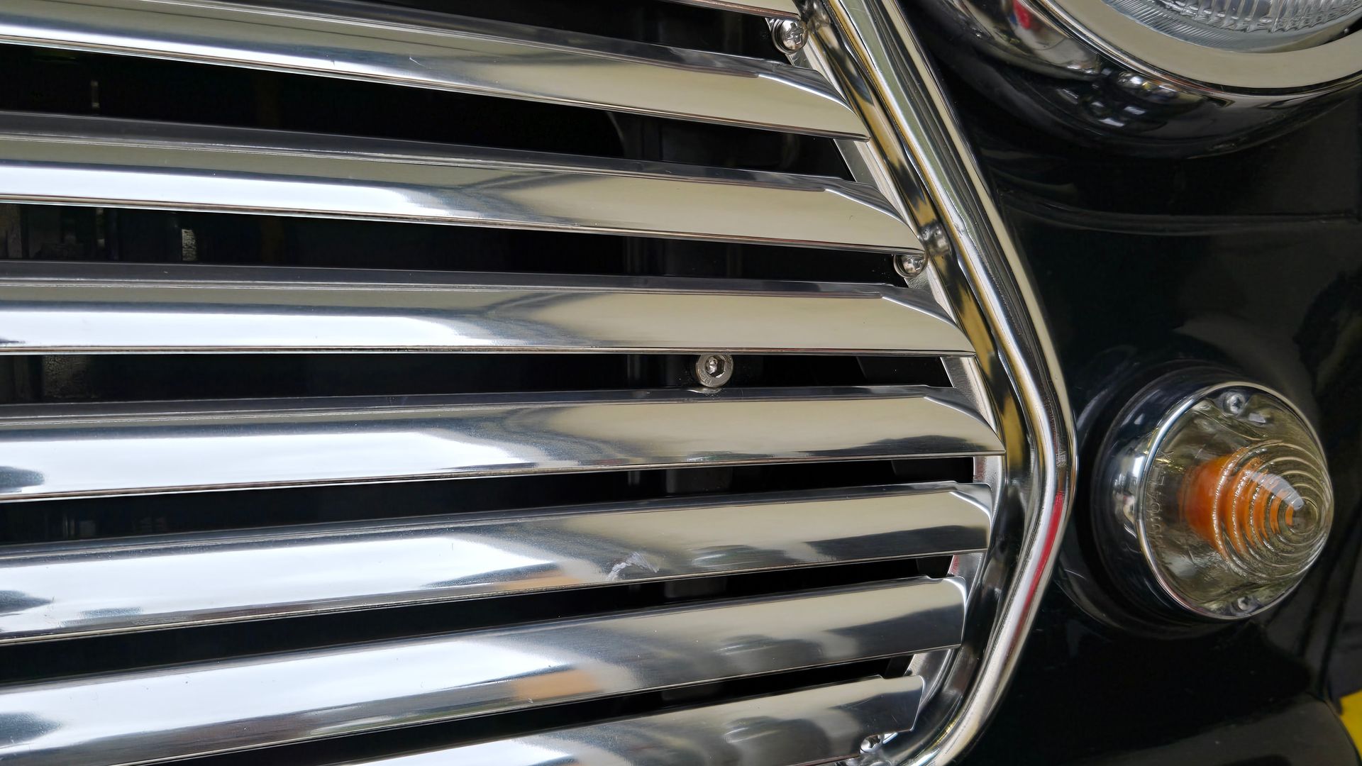

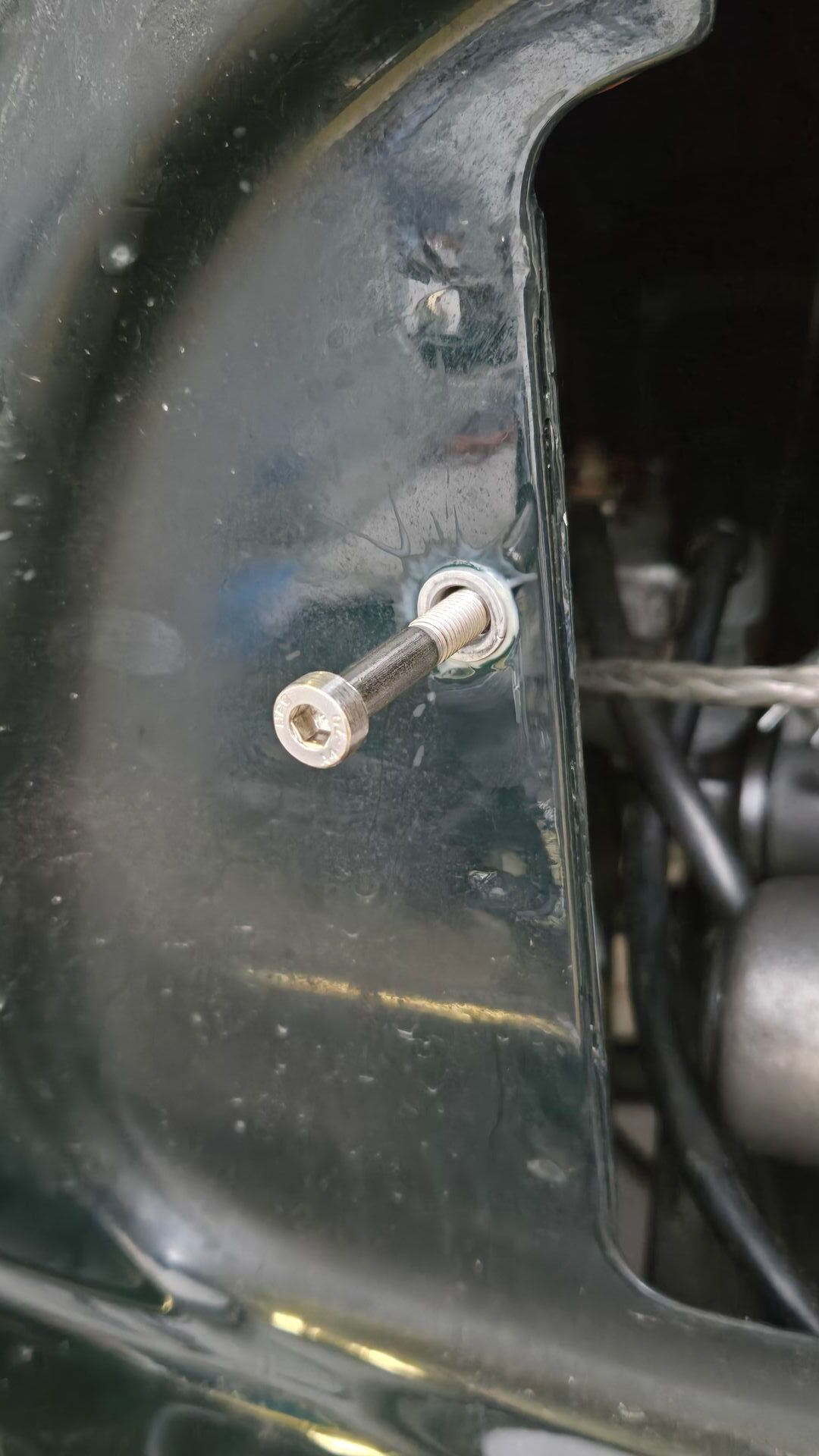

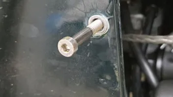

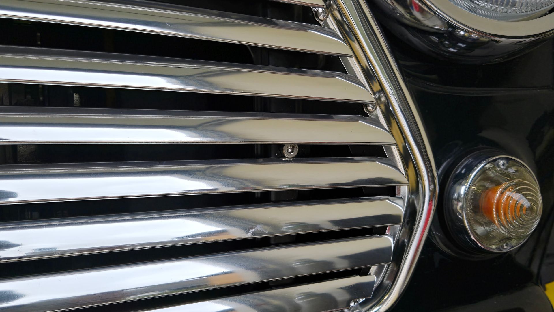

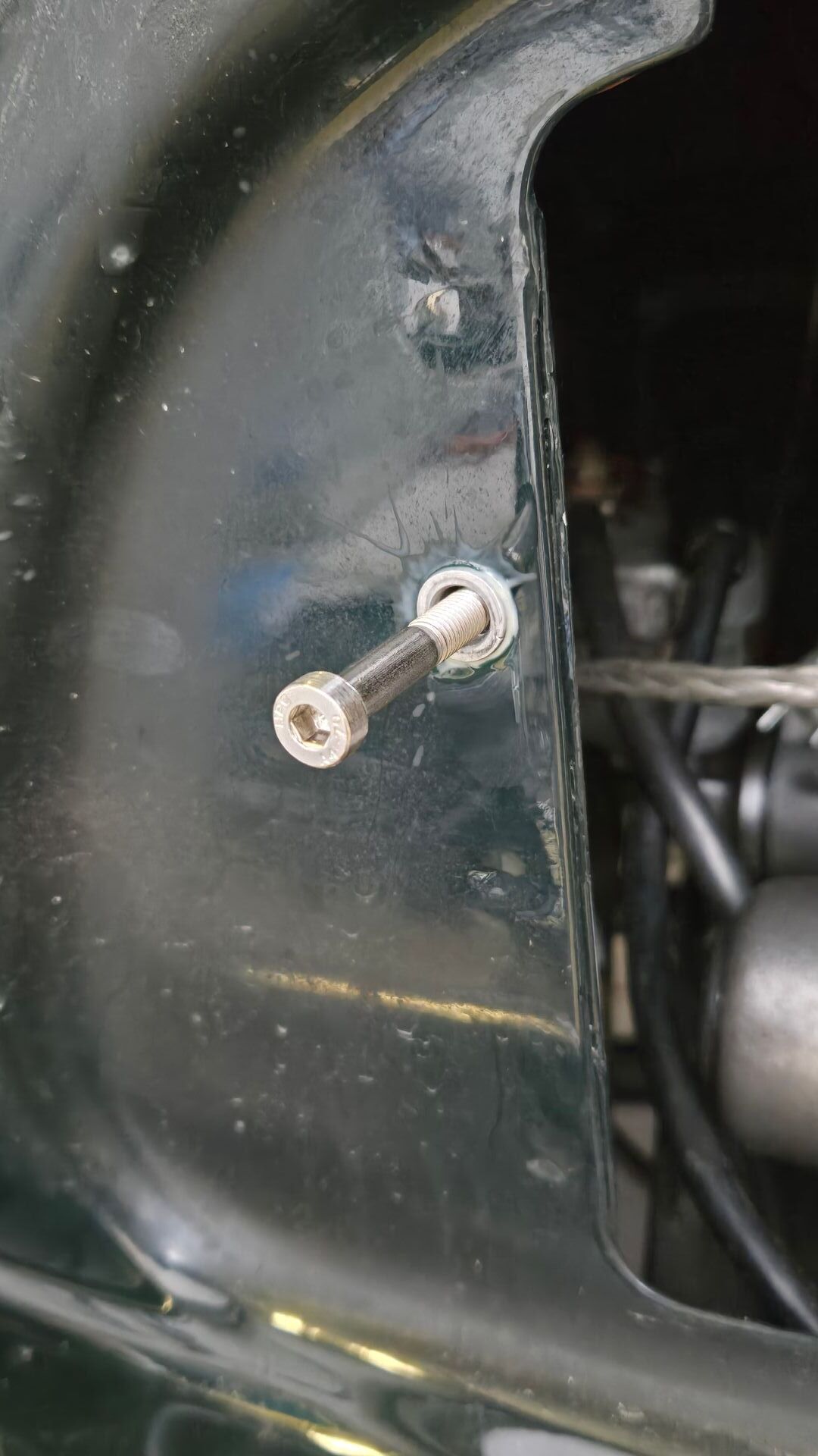

Ich habe den Grill zusammen geschraubt und dann rechts und links Einziehmuttern in das Blech gemacht. 2 Löcher zwischen den Grillstäben in das Blech gemacht. Dann mit 2 Inbussschrauben den Grill angeschraubt.
Man sieht die Schraubenköpfe nur wenn man sich bückt.

Ist zwar eigentlich eine schöne Lösung kann man ja auch an den Original Löchern machen und dann M4 oder M5 Schräubchen nehmen. Nur wenn dann mal Rost dran ist und die Dinger sich mitdrehen.... Ich hatte das einmal am Grill und vom Spiegel an der Tür kennt es wohl jeder. Also wenn dann Edelstahl, da der Grill halt immer im Spritzwasser ist.

Hab es so gelöst
So habe ich es auch gemacht. Leider keine Bilder, bin im Urlaub
Ebenso gemacht …
Genauso. Habe noch Abstandshalter-Hülsen auf die Schrauben gesteckt, weil die sich sonst lösten.
Und oben hab ich noch zwei kleine "Dorne" zum Aufstecken, das erleichtert das Einfädeln ;)
