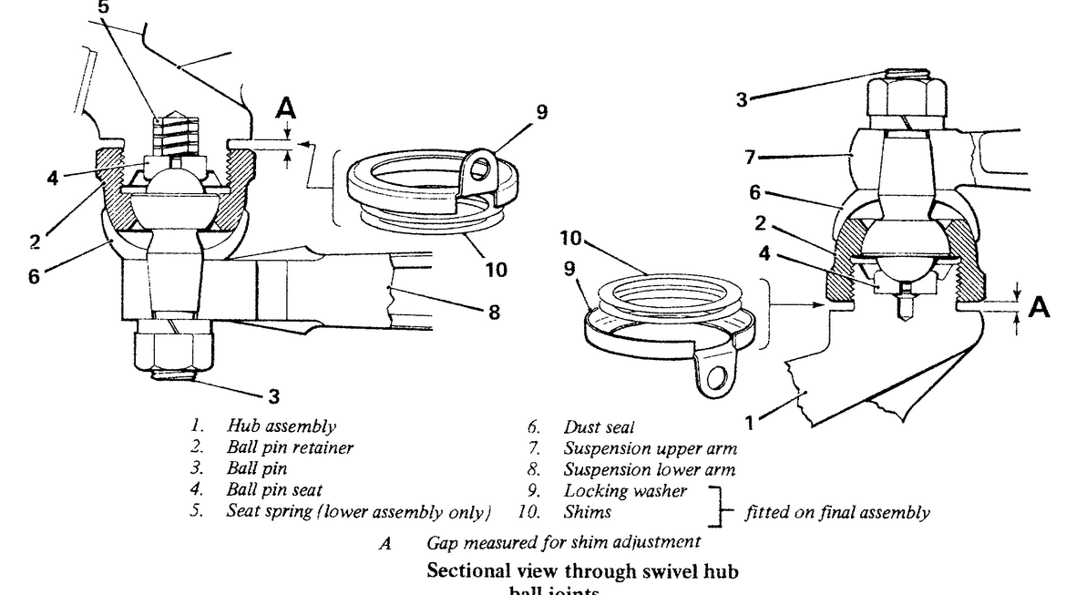

    dass das untere Gelenk sich vom oberen geringfügig (Feder) unterscheidet, ist ja allgemein bekannt, zumindest mir aber nicht, wozu.
    Mir fällt dazu nur ein, dass die Feder (5) bei belastetem Rad ein ggf. vorhandenes Spiel ausgleicht, indem das kleine - dann entlastete - Gegenlager (4) runter gedrückt wird, aber bei der Dynamik im Fahrbetrieb kann diese lausige Feder doch nichts zur Stabilität beitragen.
    Oben wäre sie dann vollends nutzlos (und deshalb auch nicht da), da würde alleine durch das Eigengewicht das kleine Gegenlager (trotz des Federchens) in seinen Sitz gedrückt.
    Für mich erschwert die Feder nur das Erspüren von zuviel Spiel, bzw. das Einstellen des Gelenks auf "Nullspiel", weil man die dafür erst mal weglassen muss.
    Oder hab ich da etwas ganz falsch verstanden?

    Aber was kann die Feder im Alltag?
    Erschöiesst sich mir übrigens auch nicht. Ob das klappern refuzieren soll, bei etwas Spiel?

    Die Feder soll das untere Gelenk unter Vorspannung halten, wenn schon etwas Verschleiß vorliegt. Quasi "Klappern" verhindern, da Klappern das Gelenk stärker belasten und noch schneller verschleißen würde...
    Auf dem oberen Gelenk lastet ja das Fahrzeuggewicht, auf dem unteren Gelenk dagegen nicht...
  • Denke auch, daß es die Vorspannung ins System bringt, damit der Bolzen nicht auf die gehärtete Pfanne knallt und diese zerstören kann.
    Im oberen Gelenk drückt ja das Fahrzeuggewicht den Querlenker immer in die Pfanne.
    Das hebt ja nur ab, wenn das Rad vom Boden abhebt. Meist unwahrscheinlich.
    Unten dient es nur zur Radführung und ist prinzipiell ohne Traglast.
    Daher kann es sich nicht von alleine in die Pfanne drücken.

  • Klappern (wenn Spiel da ist) reduzieren, und damit auch das Einarbeiten der Pfanne in den Achsschenkel. Das leuchtet ein.
    Danke!
