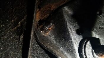

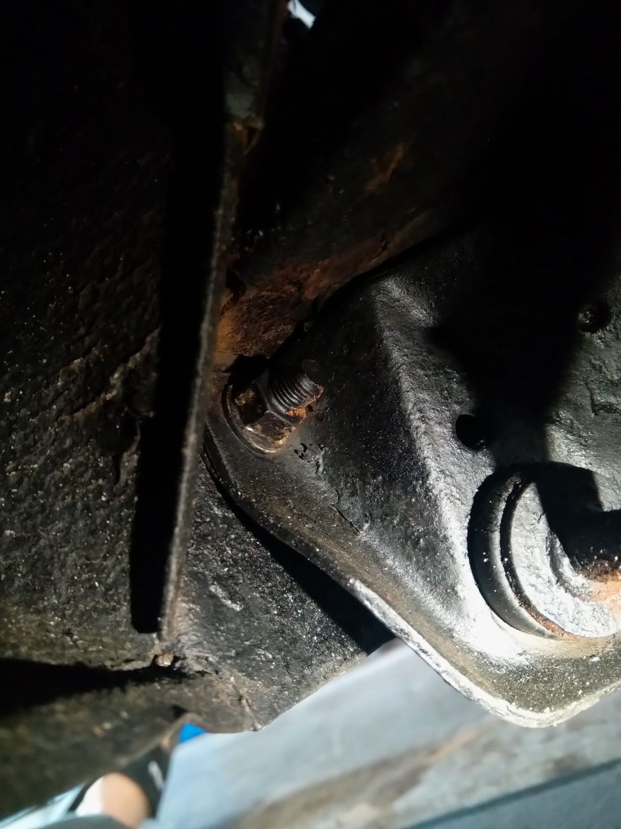

  • Hast mal geschaut ob der Rahmen an der Traverse fest ist.
    Müsstest ja 4 Stehbolzen haben.
    Der ist dort ohne Gummi, Metall auf Metall.
    Mal nachziehen... Aber vorsichtig, nach fest kommt Gewinde flöten gehen ...
