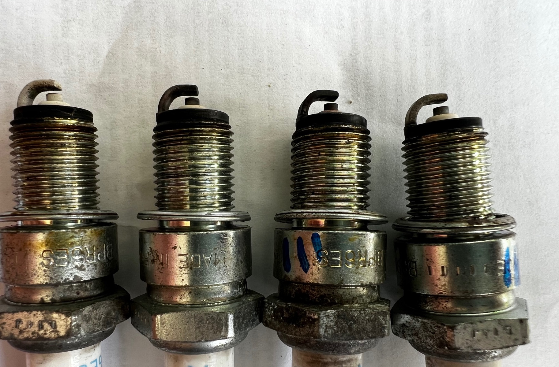

Dann fahr mal bis er richtig warm ist. Im Kaltstart muss er ja fetter laufen.

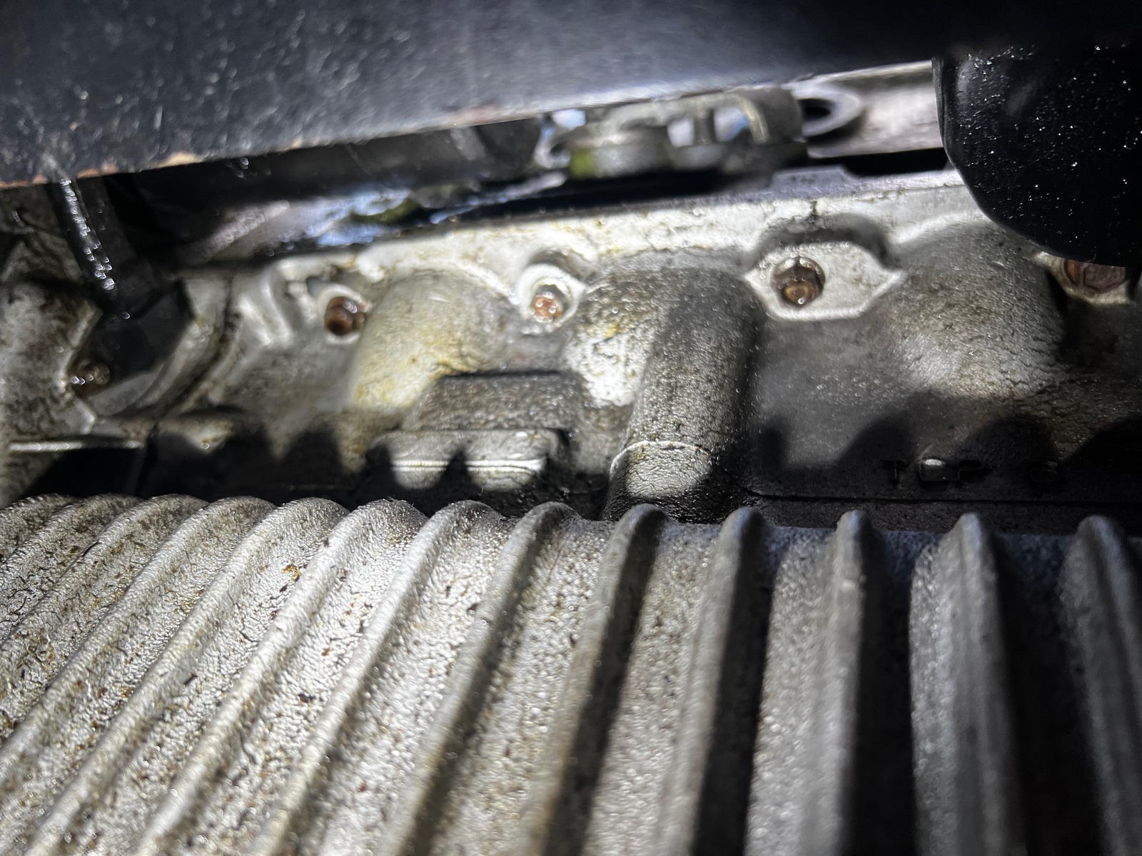

Öl am Motorblock (SPI)

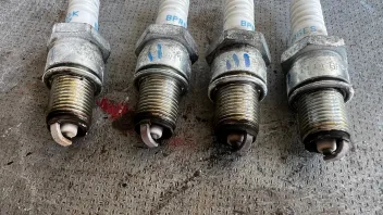

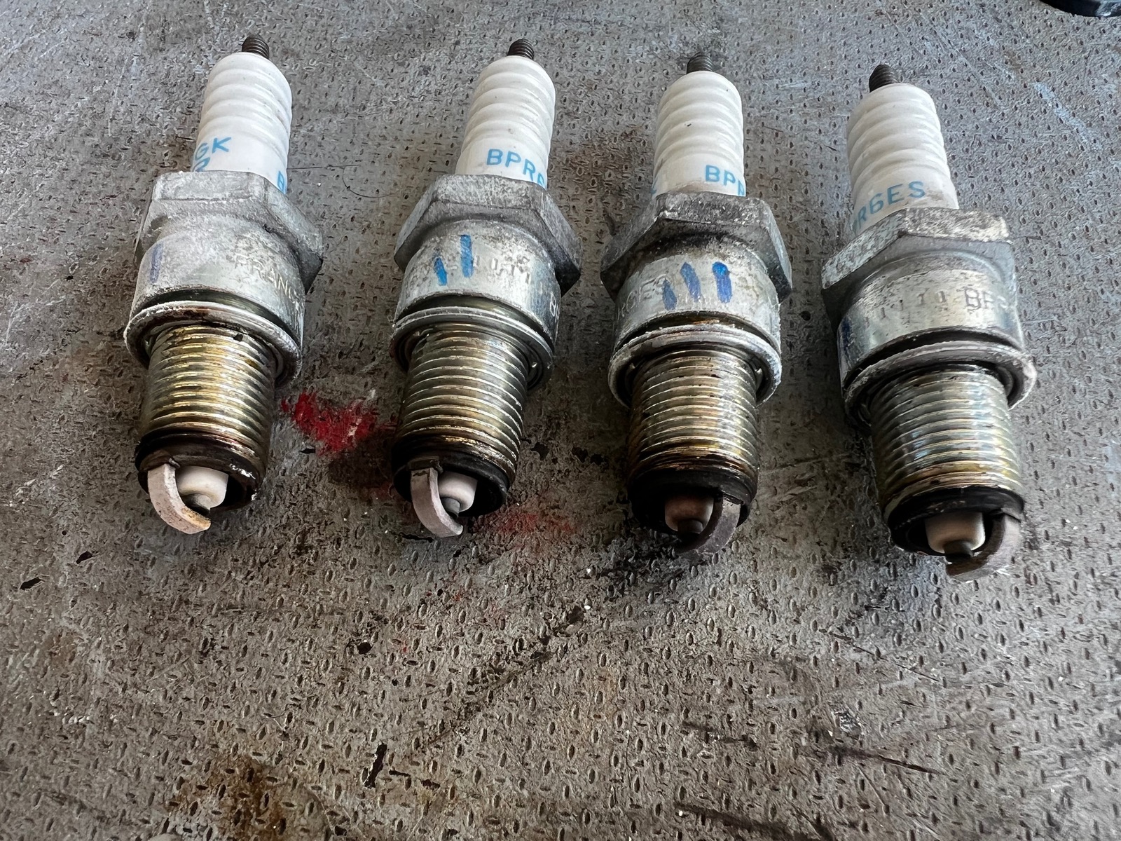

Sieht nach spi aus 👍
Sind 1+2 nicht bisschen hell...?
Beim Vergaser ja, beim Einspritzen nicht

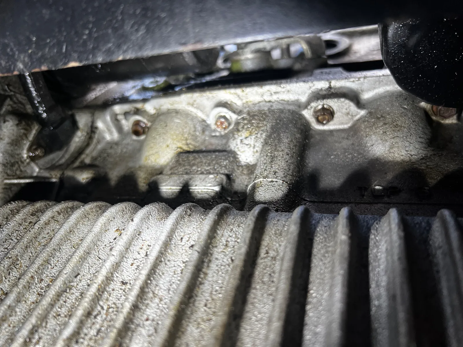

Wenn alles dicht ist, also kein Wasserverlust hast brauchst nichts tauschen.
Einfach mal weiter beobachten.waltf62 Einspritzer Kerzen sind immer etwas "heller"

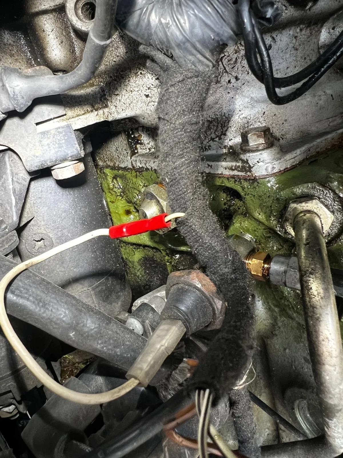

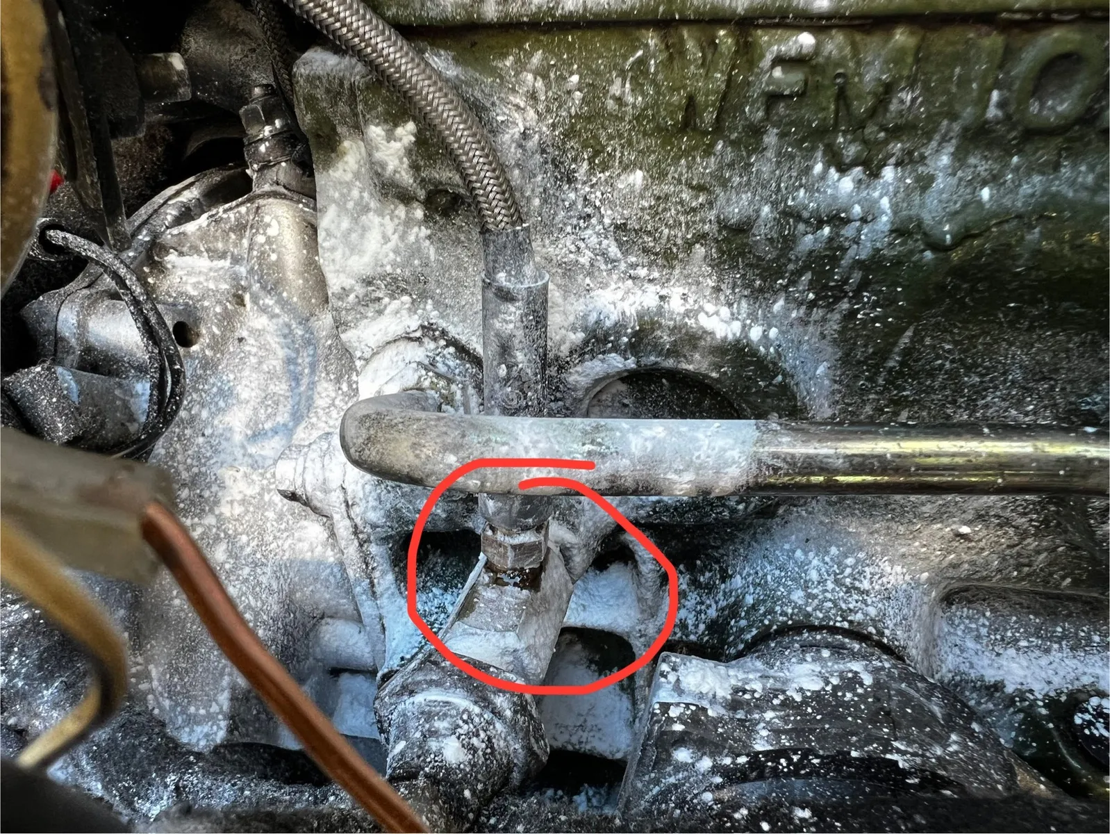

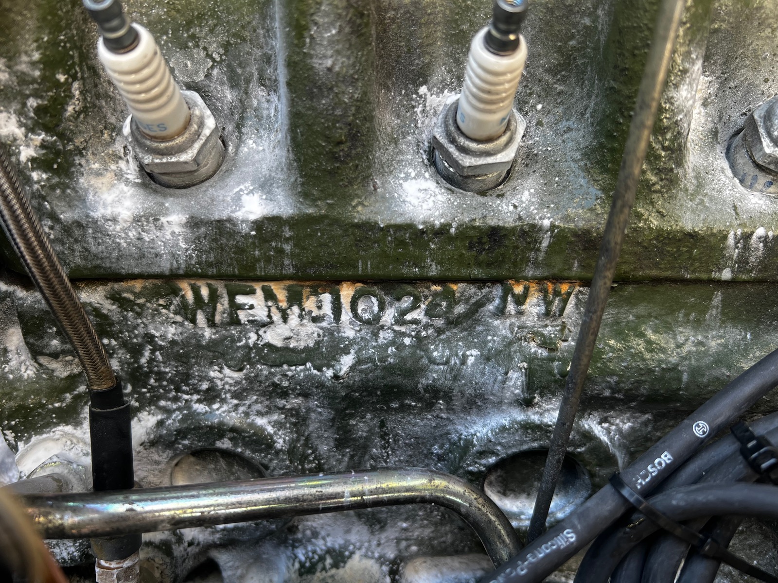

Das Babypuder saugt auch noch die letzten Reste aus dem kleinsten Spalt, die man beim Waschen nicht raus bekommen hat...
Wie Meister-Mini schon geschrieben hat, noch mal Reinigen (das Puder soll ja nicht bleiben) und dann mal im Auge behalten...
Wieder 'was gelernt... aber warum nur zwei?
Der Motor hat nur 2 Einlaßkanäle und wenn der eine minimal Nebenluft zieht ( Abdichtung Ansaugbrücke / Zylinderkopf ) hat man solche Effekte ….
Achte auf das Ventilspiel ( nicht zu eng ) sonst könnten die Auslaßventile leiden.

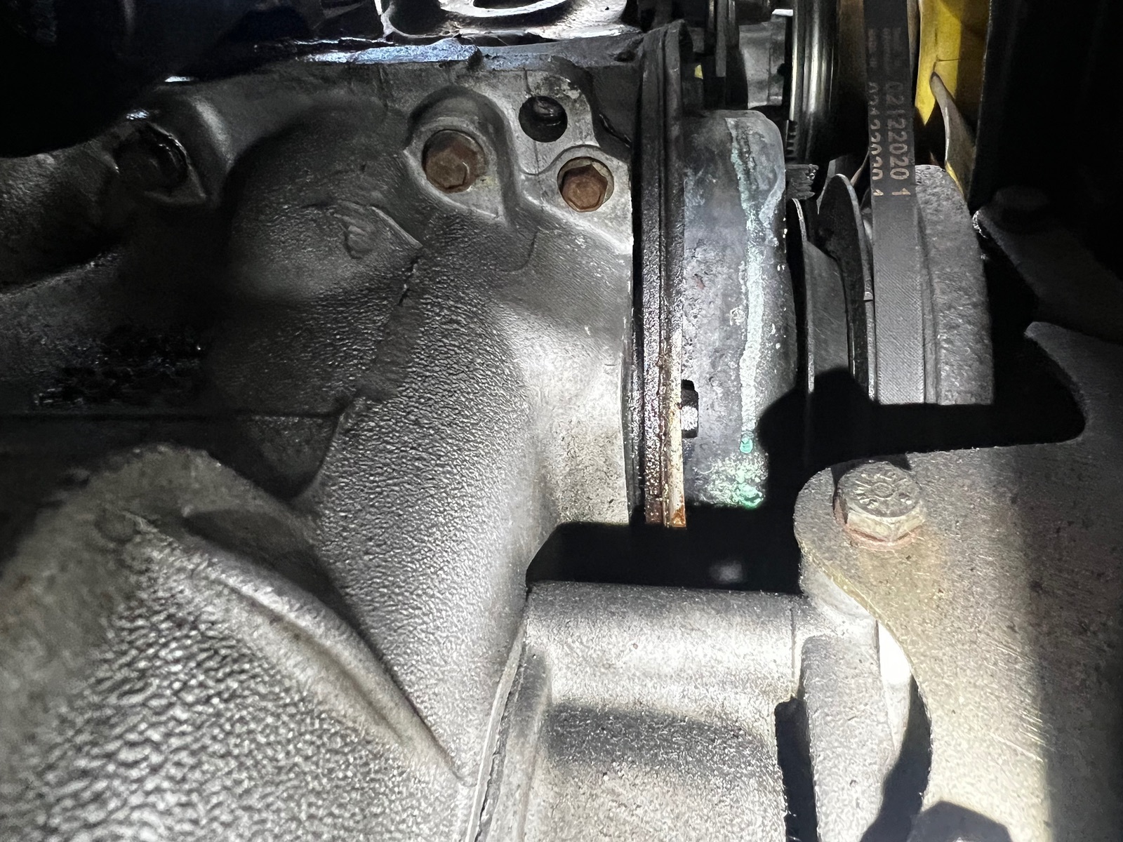

Danke euch! Wasserverlust habe ich evtl. ein wenig, aber das schiebe ich auf den undichten Kühlerdeckel.
Dann werde ich reinigen und weiter beobachten.

Das kerzenbild ist normal, links läuft normal auch kälter als rechts, da direkt am Kühler und besser gekühlt. So hat man mir das zumindest erklärt. Kerzen sehen super aus, jeder (wie ich) vor Kat und SPI hätte Herz Klabasterm, aber so gut . Schwitzen ein wenig ist ok an der kopfdichtung, woher auch immer, meist vom ventildeckel. Mach noch mal sauber, lass dann das Backpulver weg und fahr. Da ist ölverlust eher unüblich. Von daher, no worries.
