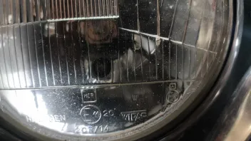

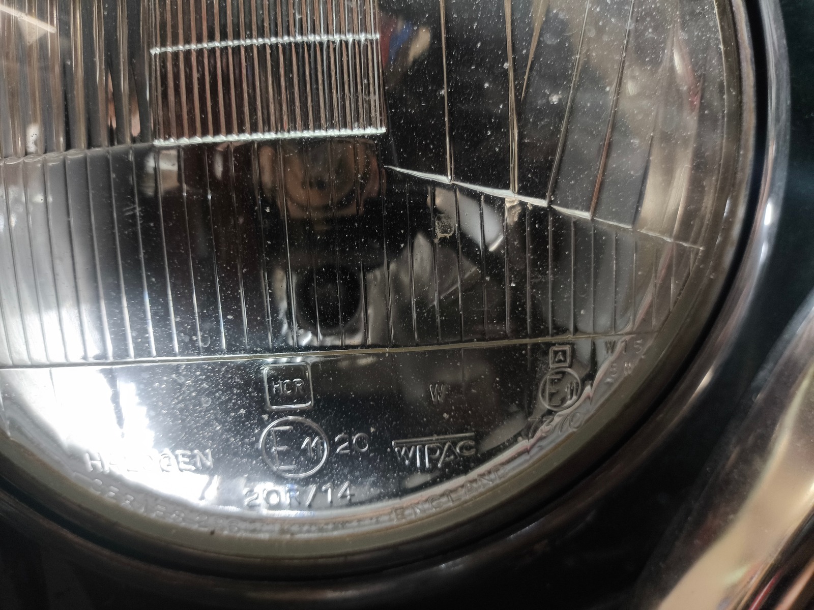

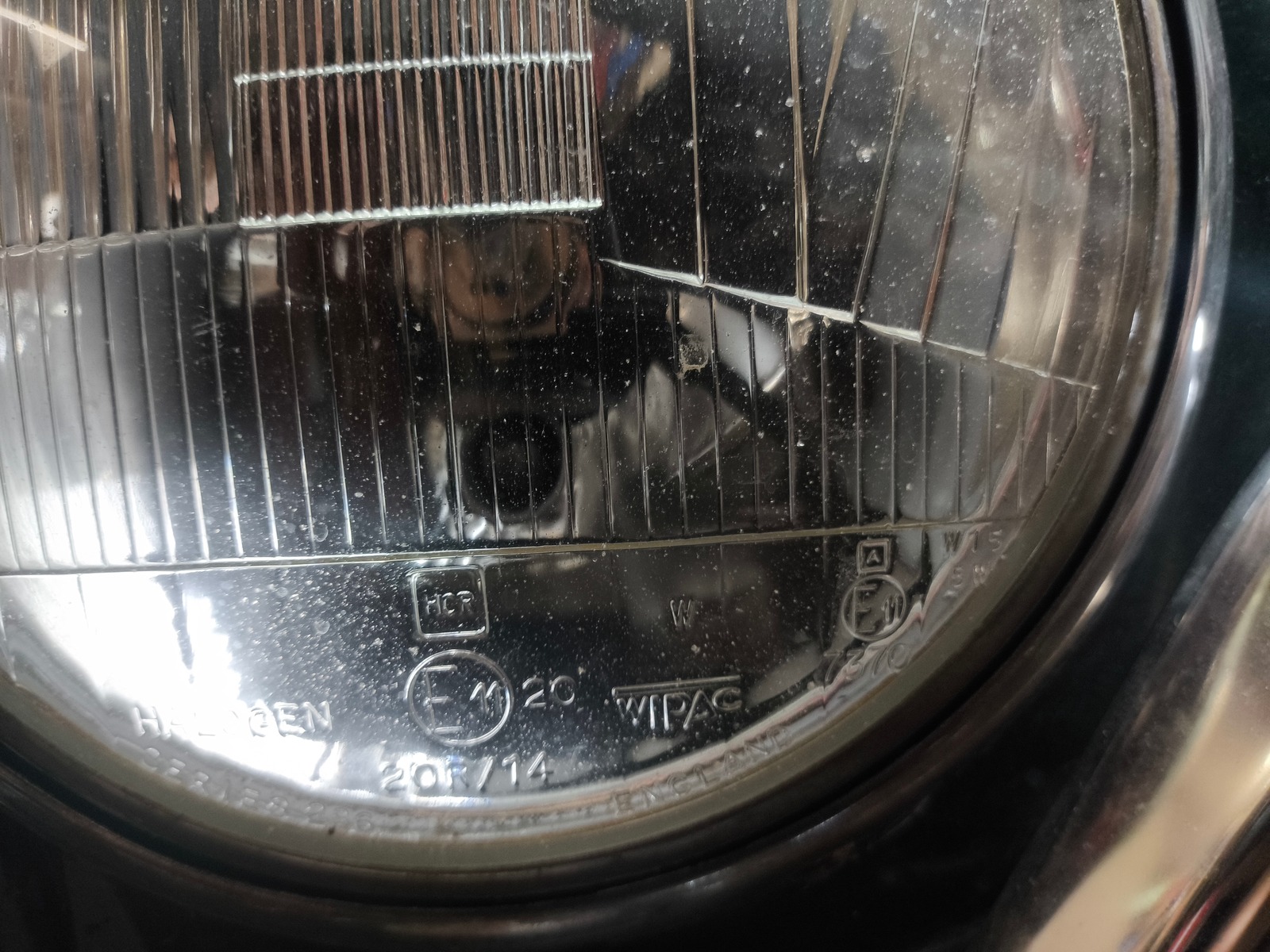

Ich hatte auf die schnelle nur die zweite gefunden.... Scheinen verschiedene Streuscheiben zu sein
Jetzt, wo du´s sagst. Wenn man genauer hin schaut, sind die Streuscheiben unterschiedlich...
Es scheint als die billigen die richtigen für Led sind E11 20 0035
Bei dem andern ist 0035 nicht zu finden, wenn das den so einer ist.
Sehe ich auch so
Wenn man dein Foto groß zoomt, sieht man rechts neben dem "WIPAC" nochmal E11 und darunter 7370
Wegen der Umrüstung auf LED habe ich die "besseren" Wipac rausgeschmissen; im Unterschied zu den 0035 war deren Reflektor aus Glas statt aus Kunststoff.
? Glas-Reflektor ?
Verspiegeltes Glas.
