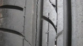

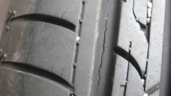

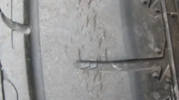

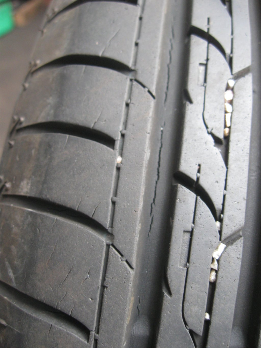

  • Oha,

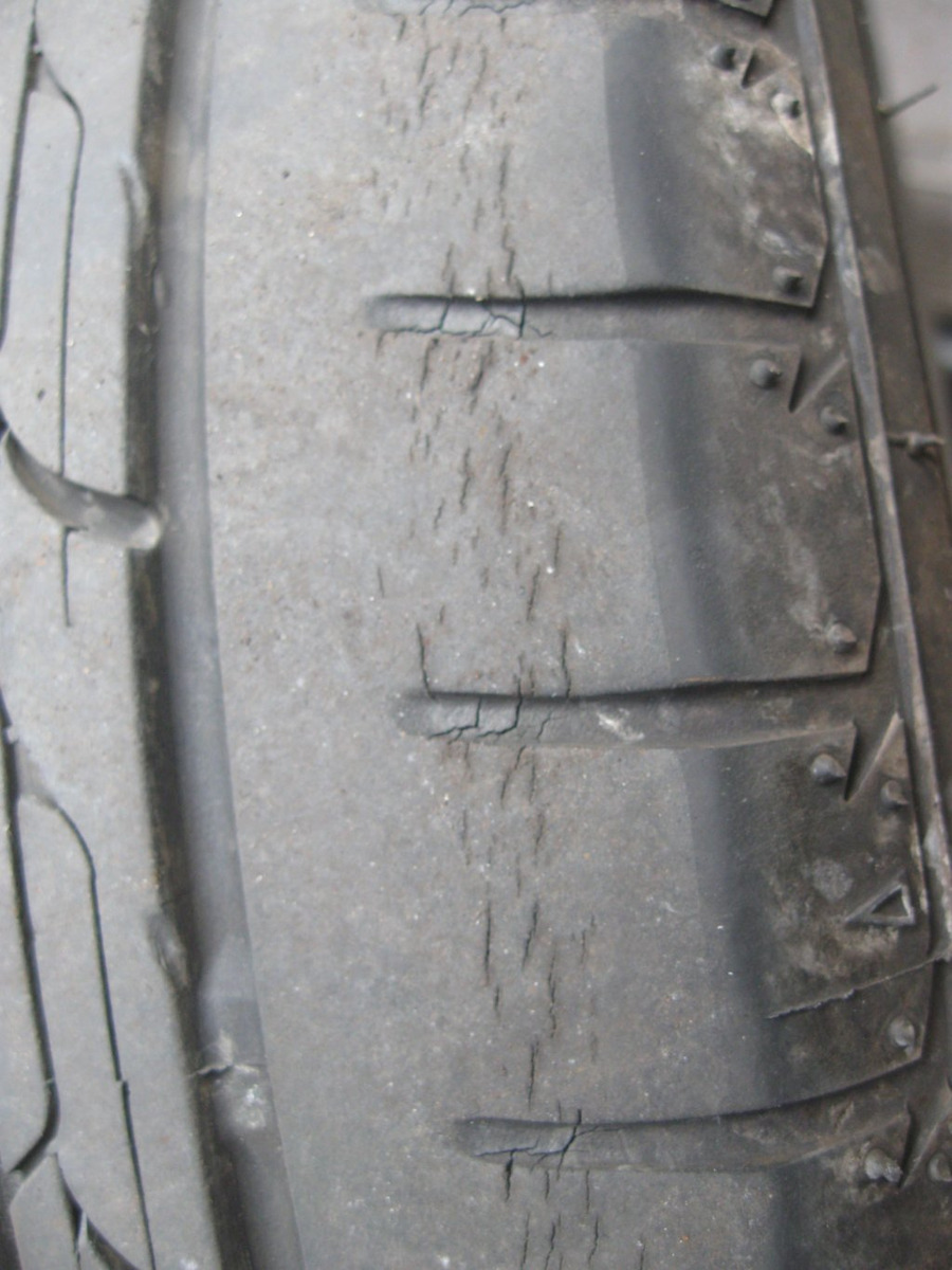

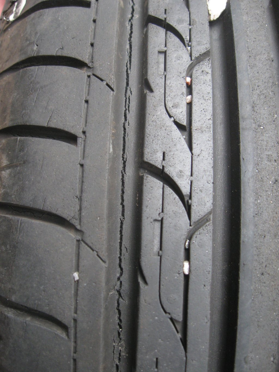

    der TÜV hat meine 4 Jahre alten(!) Reifen beanstandet-
    zu viele Oberflächenrisse !!!!

  • Nach meiner Recherche scheint es in der Größe auch nur die beiden Fabrikate zu geben. Meine Werkstatt riet mir zu den Yokohamas, weil sie bei den Nankang zumindest bei den 175er Größen die Erfahrung gemacht hätten, dass sie schnell rissig würden.
  • Siehste,
    meine 165er sind auch von Nankang und die werden schnell spröde....
    Nun hab ich Yokohamas bestellt- hoffe auf bessere Qualität.

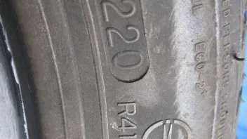

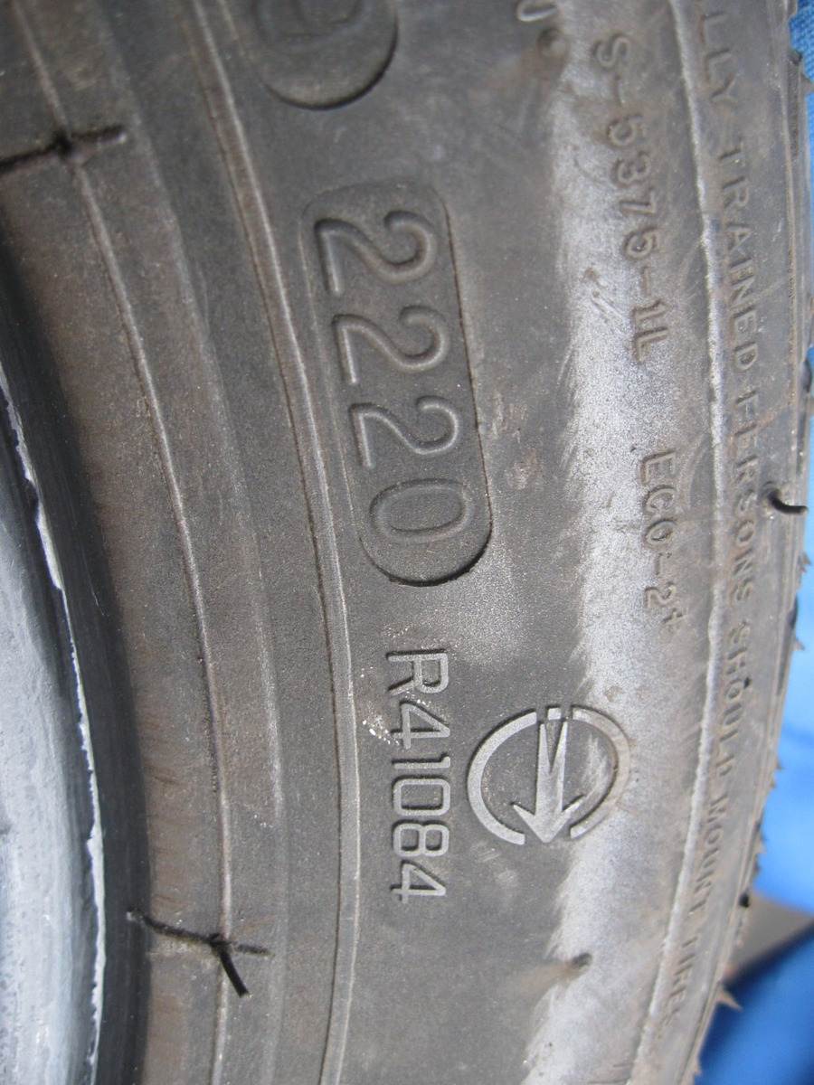

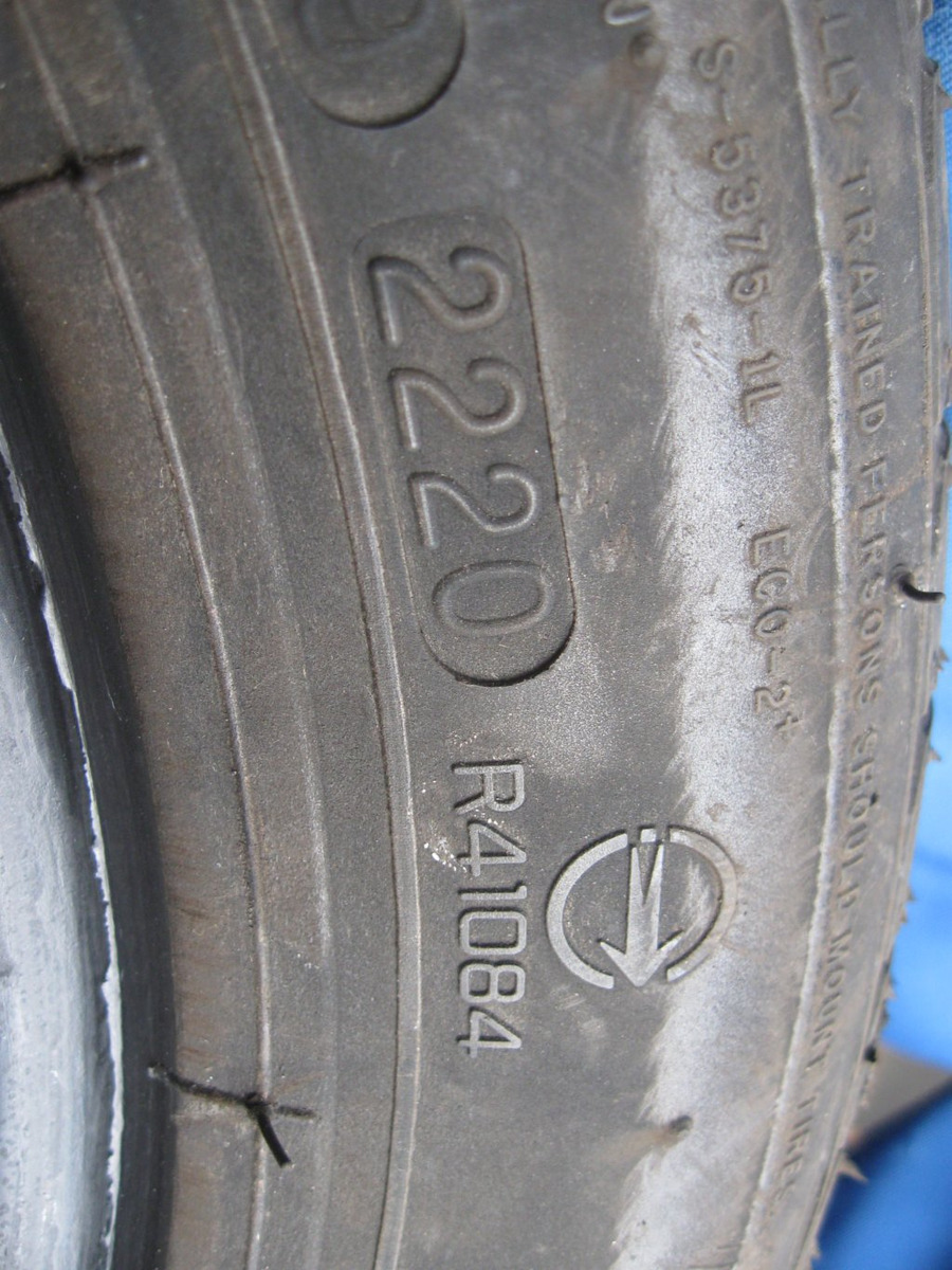

  • Schau bitte mal auf deine alten Reifen, der ECO2 wird noch gar nicht so lange angeboten.
    Du hast sicher noch den AS oder NS2 drauf gehabt?
    Es wäre sehr Intressant, wenn du genau das alter ermitteln könntest und vielleicht ein Foto von den Rissen machen würdest.

  • Ja leider... Ich hab 032 von 2004 die kleben immer noch und haben keinerlei Risse.
    Hab auch 4 Jahre alte Milestone die haben schon Risse.... Ist halt auch keine Marke, trotzdem enttäuschend
    Ist echt schwer heute was gutes zu bekommen aber Hauptsache die haben eine E Nummer... Schlecht dürfen sie trotzdem sein.... 🙄
