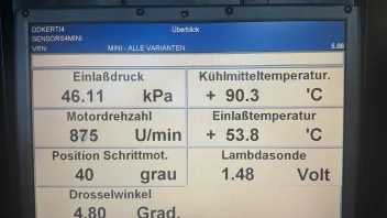

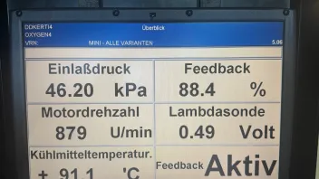

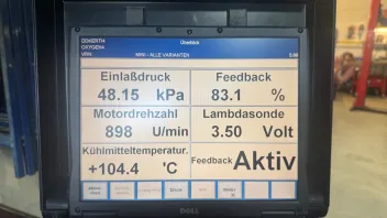

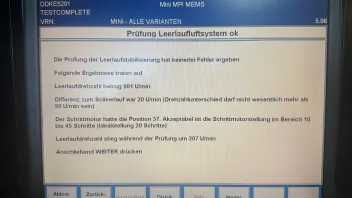

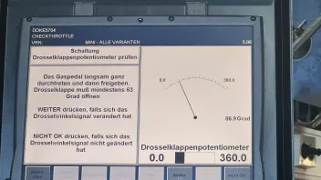

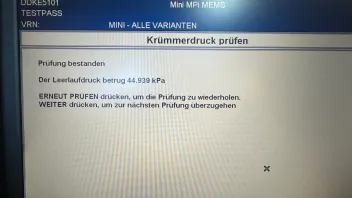

• Hallo zusammen,

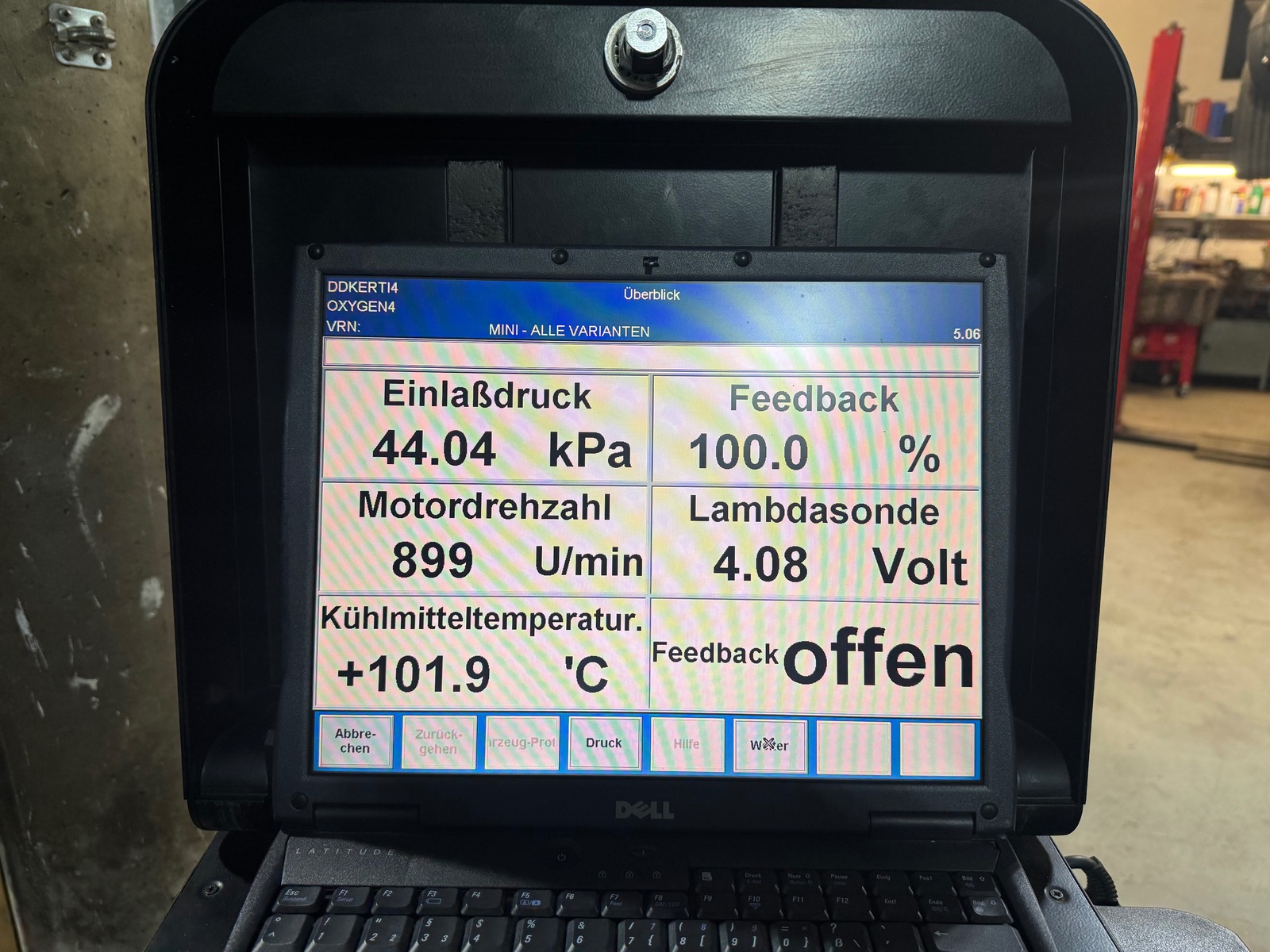

    mein MPI kam nicht durch die AU. Hat ca. 6% CO. Ich habe daraufhin die Lambdasonde ersetzt. Keine Besserung. Dann mit dem Testbook eine komplette Diagnose durchgeführt. Auto hat keine Fehler! Ich habe dann die Spannungsversorgung am Lambda-Anschluss geprüft. OK. Die Kabelverbindung vom Steuergerätanschluss zum Anschluss der Lambdasonde geprüft. Auch OK. Ich hab auch testweise eine ausgebaute Lambdasonde angeschlossen. Die wird auch warm durch die Heizung. Aber das sollte eigentlich nicht das Problem sein. Zündkerzen, Luftfilter alles neu.
    Ich weiß nicht, wo ich weitersuchen soll. Hat jemand von euch einen guten Tipp für mich. Ich habe das T4 Testbook und einen Abgastester SUN DGA 2500. Der zeigt mir übrigens bei meinen Messungen am MPI auch keinen Lambdawert an. Ich nehme mit der Zündkabelmessmethode ab.
    Ich freue mich auf Hilfe von euch!
    Viele Grüße
    Stefan

    Ehm, 6% CO ist bei einem Lambda-geregelten Einspritzer nicht nur viel, sondern viel zuviel... Damit schafft er nirgends die AU. Abgesehen davon verbraucht er zuviel und der Verschleiß nimmt zu (Öl-Verdünnung)...
    Laut Rover Handbuch beim Einspritzer CO = maximal 0,5% im Leerlauf...
    Damit er die AU besteht, ist natürlich Grundvoraussetzung, dass der Motor vorher richtig warm gefahren wurde, wie schon geschrieben wurde, allerdings bringt das diese hohen CO-Werte nicht runter...
    Ein so hoher CO-Wert deutet tatsächlich auf ein Problem hin, welches von der ECU nicht einmal als Fehler gespeichert wird, da es vermeintlich ein "normaler" Betriebszustand ist = Warmlaufphase (in der angefettet wird!)
    Ursachen können das Thermostat-Ventil sowie auch der Temperatursensor sein. Die ECU wartet darauf, dass die Wassertemperatur die 88°C überschreitet, um dann in den normalen Betrieb umzuschalten!
    Öffnet das Thermostatventil zu früh, kommt er bei kühlen Temperaturen nicht über die 88°C und die ECU bleibt in der Warmlaufphase = fettes Gemisch = hoher CO-Wert.
    Das gleiche gilt, wenn der Themperatursensor falsche (zu niedrige) Werte liefert. Die ECU bekommt keinen 88°C Messwert und bleibt in der Warmlaufphase = fettes Gemisch = hoher CO-Wert
    Zum Thema Warmfahren (damit der Kat "zündet" und sich selbst reinigt): Motor auf Betriebstemperatur bringen (Thermostat/Sensor müssen die 88°C erreichen) und dann auf der AB, Bundes- oder Landstraße längere Zeit mit konstanter Drehzahl fahren und möglichst nicht beschleunigen. Die ECU regelt auf Lambda = 1 und der Kat "zündet"... Danach sollte er auch die passende Werte bei der AU erreichen...
  • Ich vermute auch , daß der Motor in Notbetrieb läuft…Im Klartext: MEMS fettet an , weil Kühlmitteltemperatur kleiner 88 Grad ist…
    Und - wie Diddi bereits schrieb - das ist kein Fehler und da hilft Testbook nicht.
    Viele Grüße
    Paul
  • Das mit den 88°C ist so ein "komisches" Ding, denn das Testbook verlangt für diverse Tests "nur" 80°C.
    Die 88°C müssen auch nur einmal kurz "geknackt" werden, damit die ECU ihren "Schaltpunkt" bekommt. Danach darf die Temperatur auch wieder etwas runter gehen. Sie bleibt weiterhin im Normalbetrieb, bis der Motor abgestellt wird...
    Thermostat startet bei ca. 85°C zu öffnen und soll bei 88°C voll geöffnet sein...
    "Tuckert" der Motor im Leerlauf nur so vor sich hin, wird er wieder unter die 88°C fallen, aber in der Regel die 80°C (Test mit Testbook) nicht unterschreiten...
    Nach einem Neustart wartet sie trotzdem wieder auf "ihre" 88°C um umzuschalten... :wink:
    Kann bei der Fehlersuche ziemlich irritieren... :roll-eyes:
  • Sorry, klar 88 Grad. Wenn während meiner Abgasmessung immer wieder der Lüfter angeht, sollten die 88 Grad sicher erreicht sein. Glaubt mir, der Motor ist warm! Daran liegts nicht

  • Vielleicht noch kurz ein paar Eckdaten zum Motor. Km-Stand: 33Tkm, Vor 6 Jahren neu gemacht und auch Thermostat und Sensor erneuert. Auto steht nur in der Garage und wurde in den letzten 2 Jahren ca. 5.000km gefahren worden und beim letzten TÜV war alles perfekt mit dem Abgas.
  • Aber was hat die relaisbox damit konkret zu tun? Wenn ich das richtig aus den Schaltplänen lese, wir hier die Lambdaheizung angesteuert. Aber die geht ja. Was wäre da noch in der Relaisbox, die mit dem CO zu tun hat?
  • ...Was wäre da noch in der Relaisbox, die mit dem CO zu tun hat?...
    Nichts...
    Aber zu hoher CO-Wert sagt eindeutig: Zuviel Sprit für die angesaugte Luft...
    Was spielt da alles rein?
    1. Kühlwasser-Temperatur. Schlechtes Thermostatventil = zu niedrige Temperatur = Kein Umschalten von Warmlaufphase zu Normalbetrieb. Schlechter Sensor = Gleicher Effekt, da die ECU falsche Werte bekommt... Der Sensor "sagt" auch der ECU, wann sie den Lüfter ein- und wieder ausschalten soll... Dem ist also nicht pauschal zu trauen, nur weil der Lüfter anspringt...
    2. MAP-Sensor. Er "sagt" der ECU, wieviel Luft durch geht und die ECU gibt die entsprechende Menge Sprit dazu, damit´s passt... Im Leerlauf, sowie auch allen anderen Betriebszuständen... Die ermittelt sie durch diverse Sensoren wie Temperatur, Drosselklappen-Poti, MAP-Sensor, etc.
    3. Drosselklappen-Poti: "Sagt" der ECU, wie es um die Drosselklappe steht... Die wiederum gibt abhängig vom MAP-Sensor, Temperatur, Lambda, etc.... den entsprechenden Sprit dazu... Im Leerlauf heißt´s "Drosselklappe zu" > halte die Drehzahl konstant... Ansonsten: Es soll vorwärts gehen, also "gib Gas"...
    4. Lambda-Sonde: "Sagt" der ECU, wie es um die aktuelle Verbrennung steht... Die ECU regelt dann wiederum, wieviel Sprit dazu gehört, oder reduziert, damit´s passt... Bei Volllast hat sie "Pause", weil die Lambda-Regelung dann eh abgeschaltet ist...
    Wie Paul schon geschrieben hat, darf man nicht davon ausgehen, dass Thermostatventil und Sensor noch i.O. sind, weil sie ja vor ein paar Jahren erst erneuert wurden... Manchmal geben die langsam mit der Zeit auf, manchmal aber auch "von jetzt auf gleich"...
    Tests mit dem Testbook sind natürlich hilfreich, aber manchmal darf man nicht alles für "bare Münze" nehmen und muss sich die einzelnen "Steuerkreise" genauer anschauen. Testbook sagt nicht "XYZ" ist kaputt, wechsel das und dann ist alles gut...
    Ich würde bei 1. anfangen und mich in Richtung 4. vorarbeiten... :wink:
