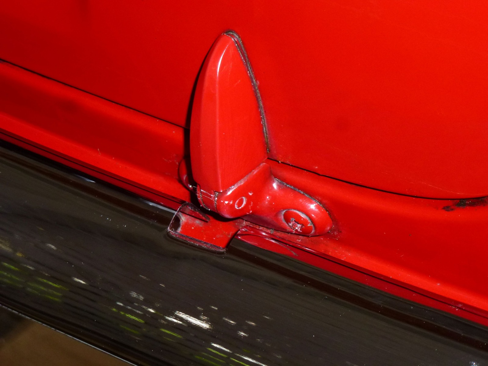

Hat jemand schon mal eine LIMORA 50€-Stoßstange hinten angebaut? LIMORA gibt den Hinweis, dass man zum Einbau die Scharniere des Heckdeckels entfernen muss. Habe ich gemacht, jetzt bekommt man zwar die Stoßstange angeschraubt, aber danach die unteren Scharnierschrauben nicht mehr befestigt. Der Spalt zwischen Stoßstange und Karosserie ist so eng, dass für die Scharnierschrauben kein Platz zum Eindrehen vorhanden ist. Hat jemand ein Tipp? ![]()

Stoßstange wieder ab, Scharniere verschrauben.
Dann mit Wasserpumpenzange o.ä. die Bolzen an der Stoßstange an die Befestigungslöcher am Heckblech ohne Gnade anpassen.

....als Ergänzung, wie ich das Problem gelöst habe: Ich habe mit der Flex die Stoßstange einfach an den Scharnieren links und rechts auf einer Breite von 2,5 cm etwa 2 cm tief eingeschnitten - zuvor natürlich die Schnittkanten markiert. Dann mit einem Aluhammer das Blech nach innen getrieben und die Aussparung hergestellt. Die Kanten mit Klarlack gegen Rost geschützt. Jetzt kann ich auch die 50 €-Stoßstange von LIMORA problemlos an- und abmontieren - ohne die Scharniere zu entfernen. Die Optik ist m. E. gelungen, wenn auch nicht mehr original.
