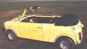

Mmh, gibt es nichts, was man eindch machen kann? Hab ja stink normale Sitze und Rückbank.

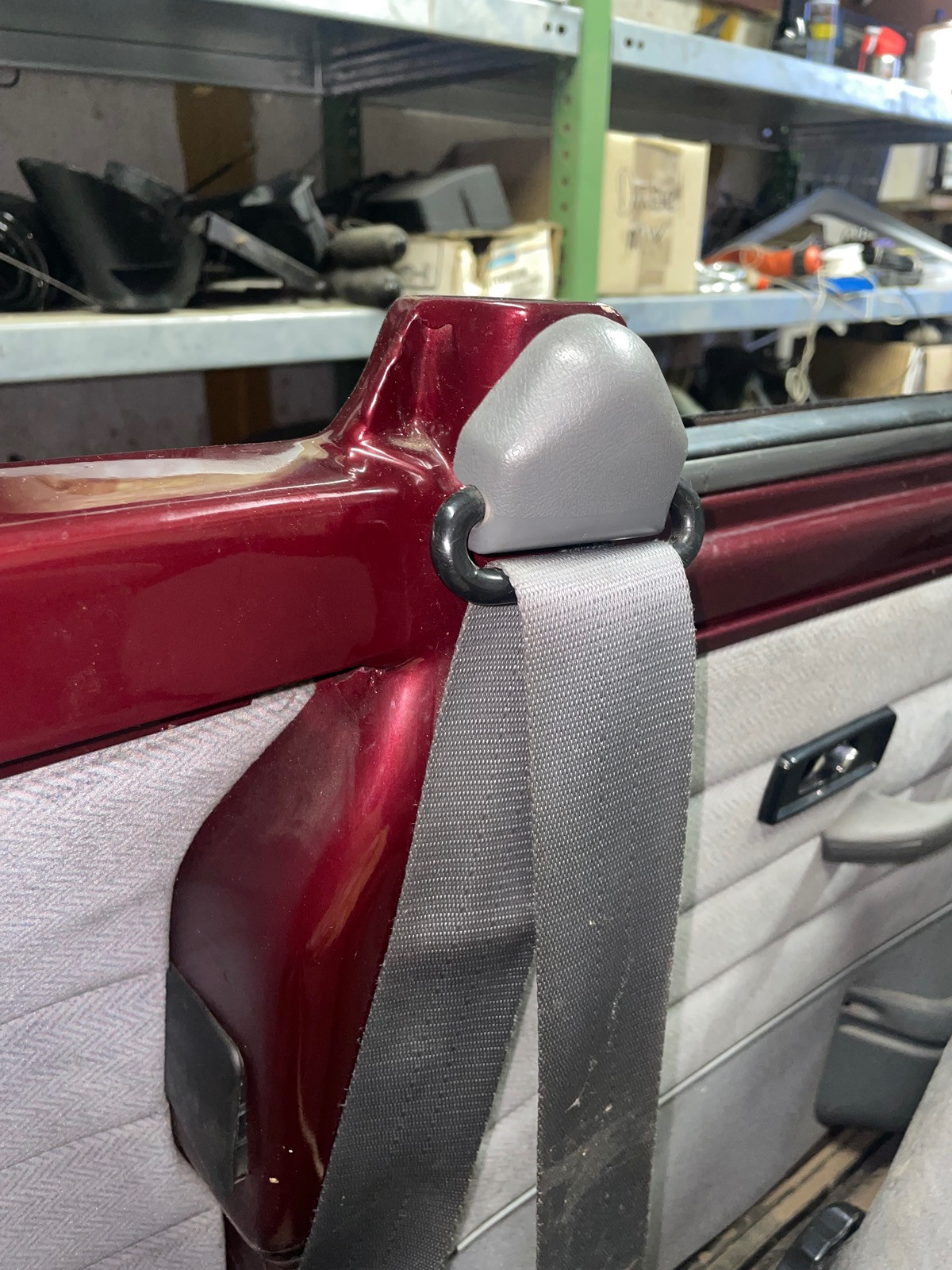

Meine 2 Beckengurte sind am Bodenblech befestigt, da keine B Säule.
ALso nur Hosenträger Gurte? Wie bekomme ich die fest hinten? Bin echt überfragt...

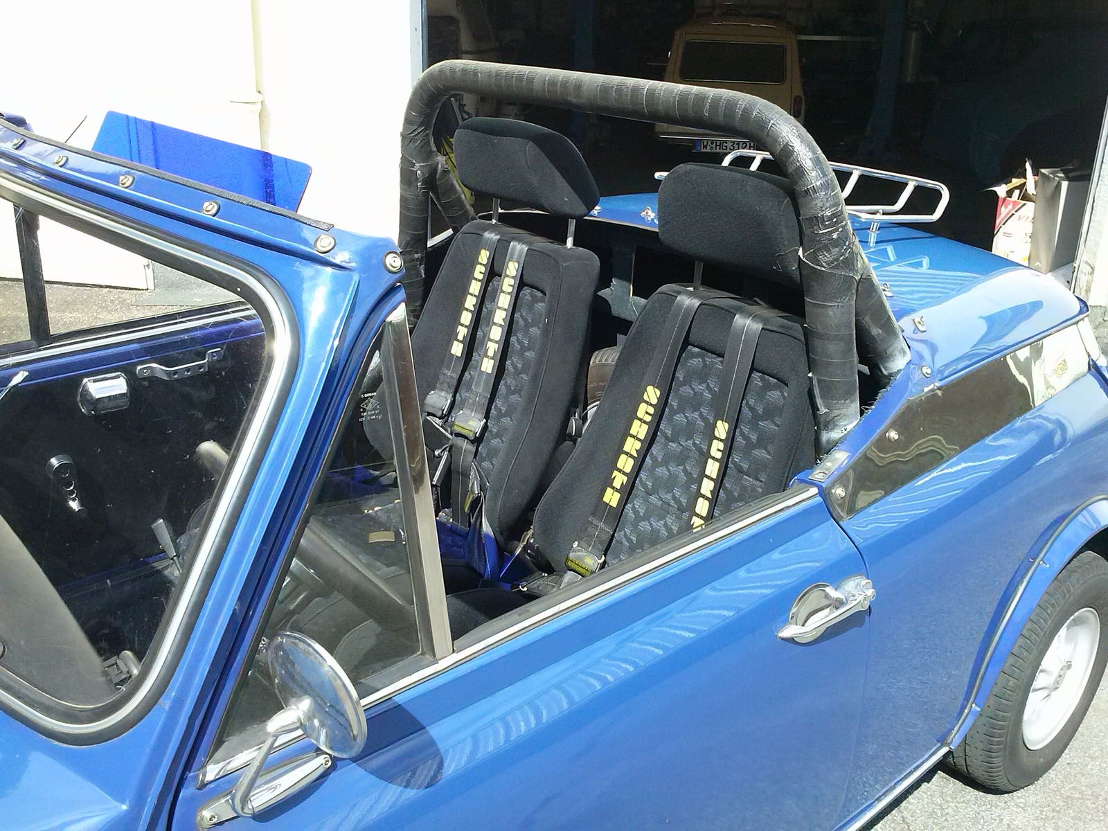

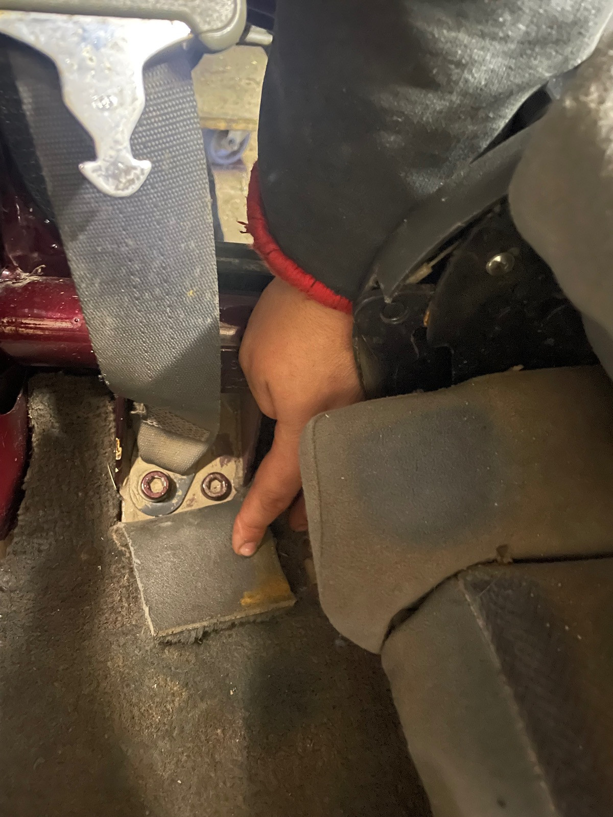

Fährst du mit Passagieren hinten? Denke eher nicht. Dann kannst du die Aufnahmen hinten an der Rückbank der beckengurte gut für Hosenträger Gurte nehmen. 3 Punkt ansonsten wird nix ohne erhebliches basteln gehen und dann muss der tüv ja noch abnicken. Alternativ zur Rückbank unten geht auch Hutablage, mit entsprechenden Adaptwr Platten etc . Aber besser und sicherer ist eben Aufnahme unten .

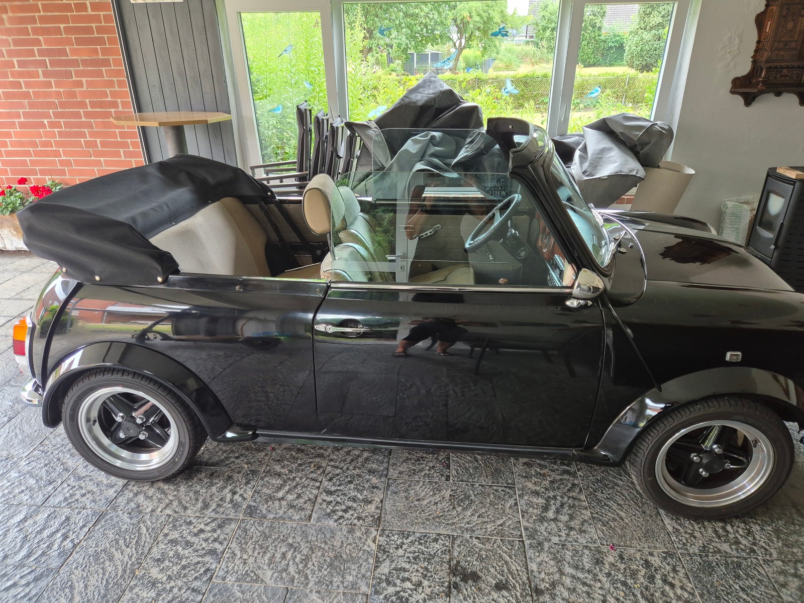

Sicherlich ginge auch basteln. Aufnahme einschweißen in B-Säule eben kurz vor Ende, dann iwie Systeme von anderen Kfz , die gleiches Problem so lösen.Gibt es garantiert. Ist es dir das wert? Mit dem gartengestühl im Mini, ohne Airbag, , ohne Seitenaufprallschutz ,allen anderem…Ernsthaft Gedanken über Sicherheit? Vorne ist ein Mini sehr stabil dank der konsteuktion. Schwierig ist seitenaufprall und generell die Sitze (hängt an dünnem Haken ) . So … no Risk. no Fun . Wenn es um Sicherheit geht, dann eher anderes Gefährt. Ist leider so. Ich hab mehrere Unfällt im Mini gehabt und es ist erstaunlich gut gegangen . Mini danach kernschrott, aber ich intakt (weitestgehend …Kopf war vorher schon anders, kein Folgeschaden 🤣🤣)
Hey, ja hatte früher nen Mini Spezial, aber mit normalen Gurten. War ja kein Cabrio.

Mach halt für dich Hosenträger Gurte rein und wenn jeman mit nimmst nimmst nur die beckengurte.

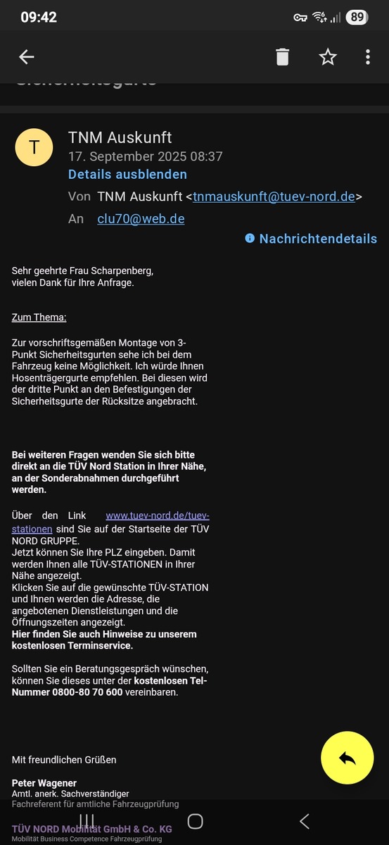

Yuhu, hab eben mit Mengers telefoniert. Er meinte, man müsse für 3 Punkt Gurte zusätzliche Bleche einschweißen w3gen TÜV. Wisst ihr dazu etwas?
Habe ich doch geschrieben 😉

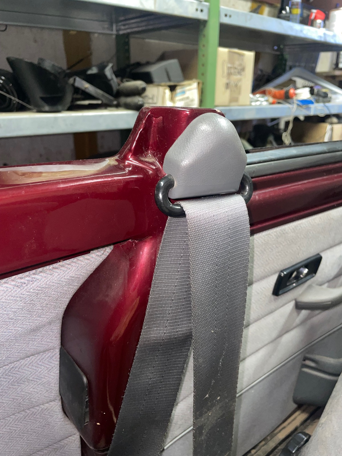

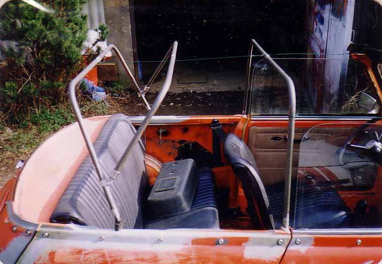

Ich hab bei mir im mengers cabrio tatsächlich normale dreipunktgurte. Das hat allerdings auch noch kleine Ansätze der B Säule.

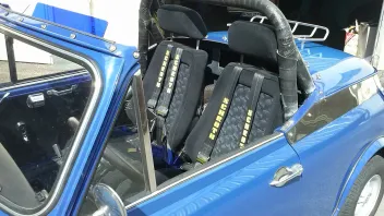

Deswegen ja Hosenträgergurte als Alternative. Selbst mit den eingeschweißten Blechen ist 3 Punkt beim Cabrio mist weil die B Säule so tief ist.

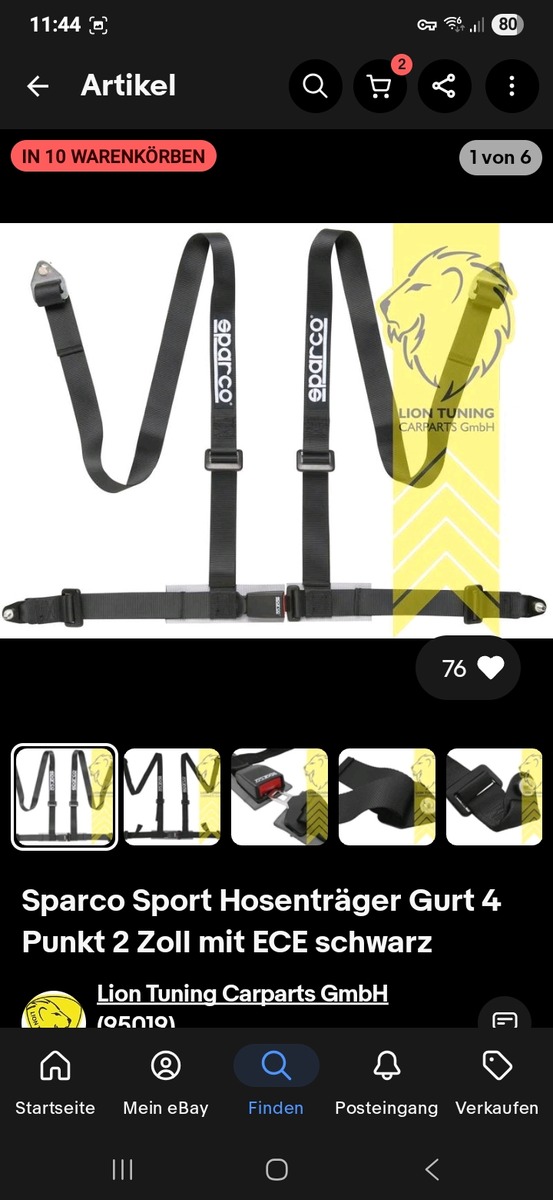

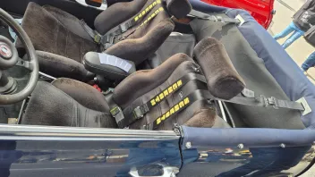

Passen die wohl?
Passen die wohl?
Ja aber nur ohne Rücksitze. Zumindest wenn sie eintragen lässt

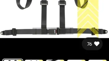

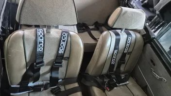

Warum 4 Punkt Gurt?
Warum keinen 3 Punkt?
Den kannst du parallel zu deinem beckengurt nutzen, und falls hinten mal jemand mit fahren will trennst du ihn einfach an der vorgesehen Stelle!
Rallye 3 asm-black/yellow-right - Gurte https://share.google/rSW1BPwEXXTtu8stc
Ich schau mir beides mal an

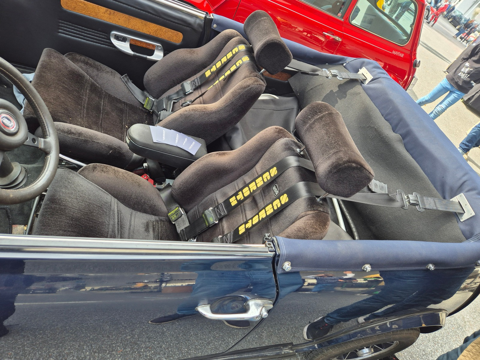

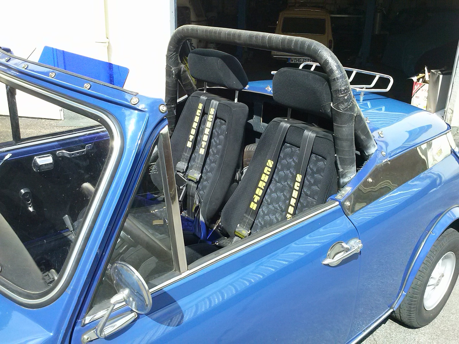

Ich würde dir 3 Punkt Schroth mit Gurtrolle empfehlen, sonst musst zum Licht einschalten den Gurt ausziehen.... was aber wieder blöd ist wenn man die Originalaufnahmen am Rücksitz verwendet, dann muss der Fahrgast drauf sitzen da der Verschluss nach der Rolle ist.
Eine Möglichkeit wäre nur auf der Fahrerseite einen solchen Gurt zu verwenden dann hast immer noch für 2 Personen Platz

Nee, hinten ist mir fast egal. Eigentlich 2 direkt wo jetzt fest ist und irgendwie dann 3. Gurt. TÜV sagte Hosenträger

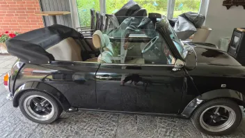

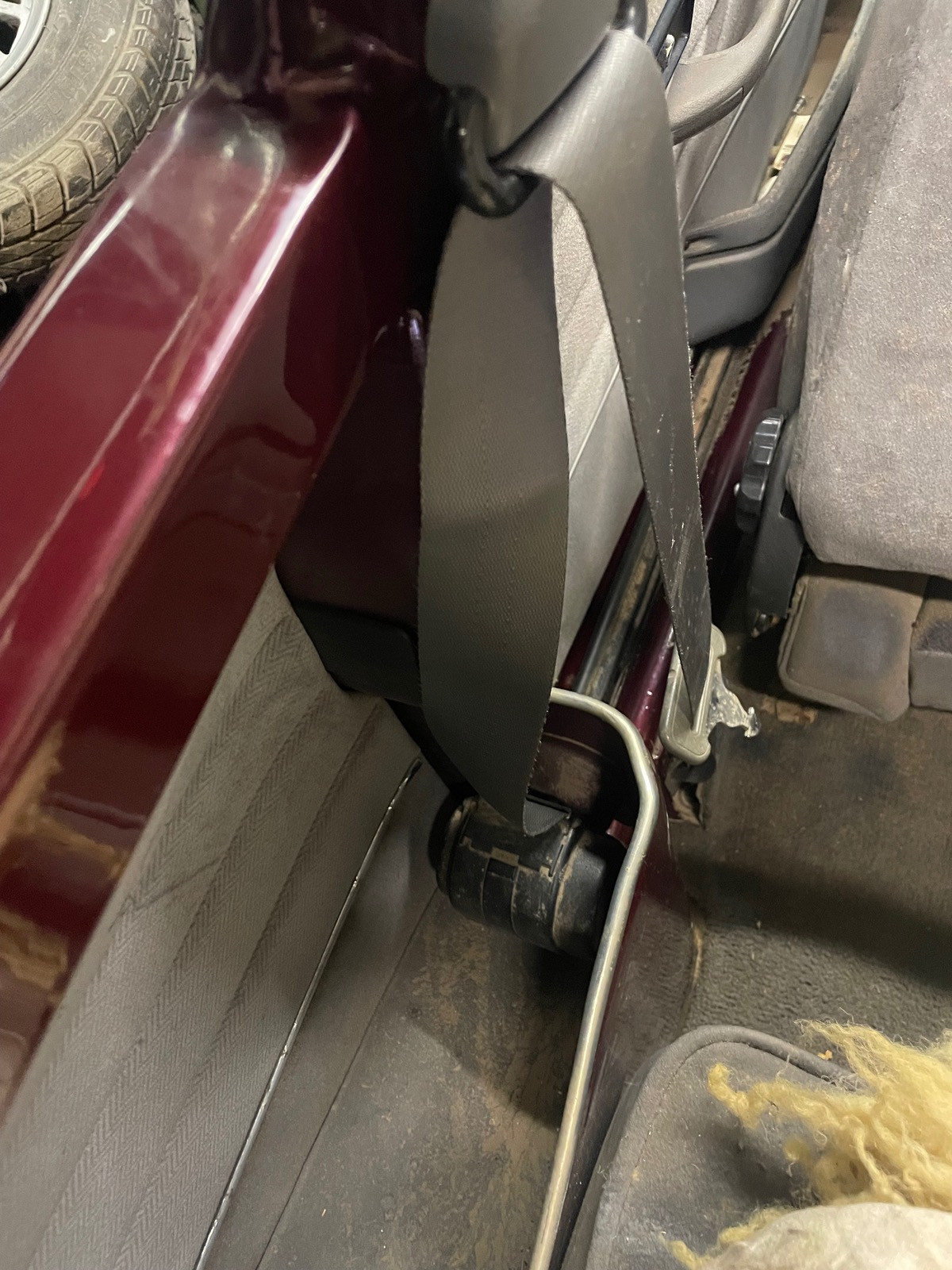

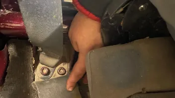

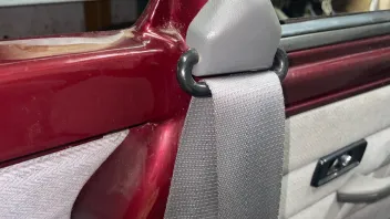

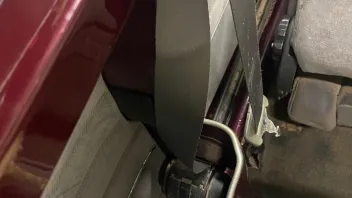

So. Noch nicht fest, aber vorbereitet. Hoffe das nix dagegen steht ein H Kennzeichen zu bekommen nächstes Jahr.
Juckt nicht bei H. Gurte Nachrüsten ist immer erlaubt.
Frage ist eher was er mit den hinteren Sitzen macht in dem Fall
