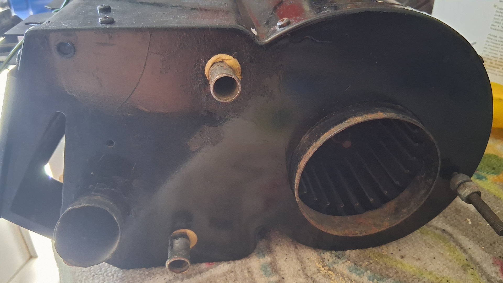

  • Hallo habe vor kurzem die thermostatdichtungen neu gemacht und dabei auch einige der kühlschläuche in Silikon getaucht. Nach der Prozedur funktioniert nun meine Temperatur anzeige und meine Heizung nicht mehr…. Durchfluss durch die Heizung habe ich gecheckt und es läuft was raus, evtl. Bisschen wenig. Thermostat hab ich in der Zwischenzeit erneuert bzw. gerade komplett ausgebaut um hier bereits eine Fehlerquelle auszuschließen. D.h. Warme Wasser läuft Richtung Heizung. Am Sensor war zwar ein Kabel locker und wurde gefixt, die anzeige bleibt aber weiterhin im Keller. Wie wäre das weitere Vorgehen zur Lösung der beiden Probleme? Hat jemand eine Beschreibung wie man den Wärmetauscher im Innenraum auseinanderbaut? Danke euch schon einmal!
    P.s. Seht ihr ein Problem damit das Fahrzeug zu bewegen? Muss dringend zu meinem freundlichen wegen tüv.
