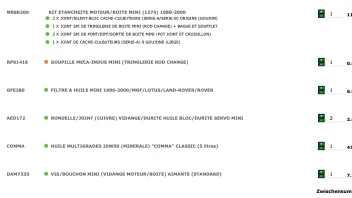

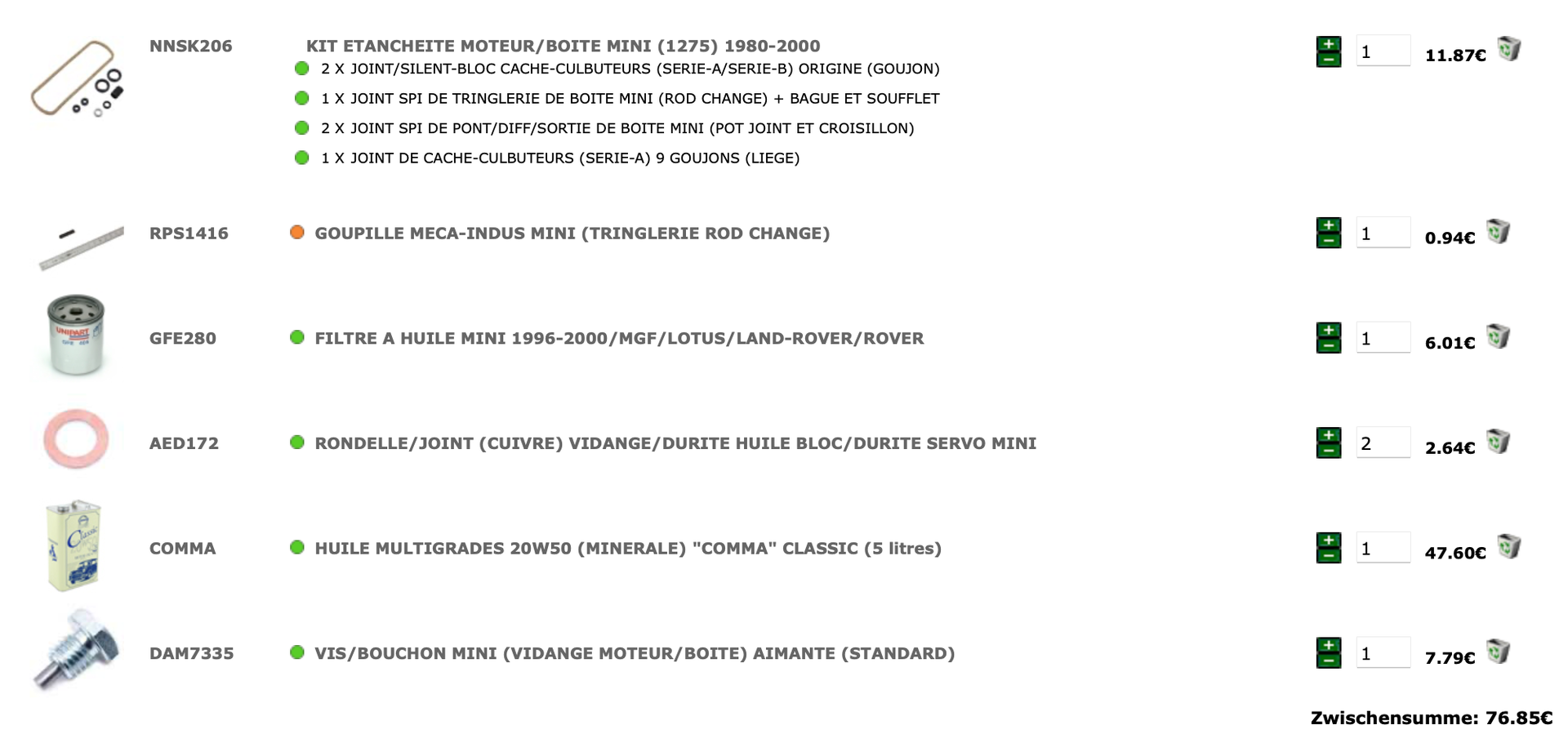

Die Schraube brauchst du nicht neu 😉 und den PIN fürs Schaltgestänge auch nicht. Und wofür den dichtsatz für den ventildeckel? Willst du Ventile einstellen? Ist der undicht? Weil andren braucht es das auch nicht, aber immer gut im Hause zu haben.😉
Mini 1300 MPI BJ 1996 54000KM Fragen zum Zustand des Motors
Wenn du das Schsltgestänge abdichten willst, dann brauchst du MSSK0050 (siehe Seite 1) und dann auch den Pin RPS1416…
Bring ihn halt durcheinander....
Den Pin hab ich bisher nie neu gebraucht.
Der Schaltgestängen Simmerring ist bei der Ventildeckeldichtung dabei
Ölablass kannst dir Sparen. Einfach mal Motorhaube auf und schauen was noch gewechselt werden darf. Luftfilter gehört oft auch dazu.
Ja sollte das ist das gepostete Paket mit noch nen paar Zusatzsachen die undicht sein können. Kerzen und Wasserpumpe werden wir dann sehen wenn ich der Werkstatt bin, das ist dann das nächste mal dran. Ich will jetzt nur mal den Ölverlust und tausch abhandeln.
Gut dann mach die Ölablassschraube raus. Der rest passt schon
5 Liter Öl braucht der Motor schon so, da hast dann nix zum nachfüllen.... Deswegen kauf ich immer 20L Kanister. -
Alles klar Danke!

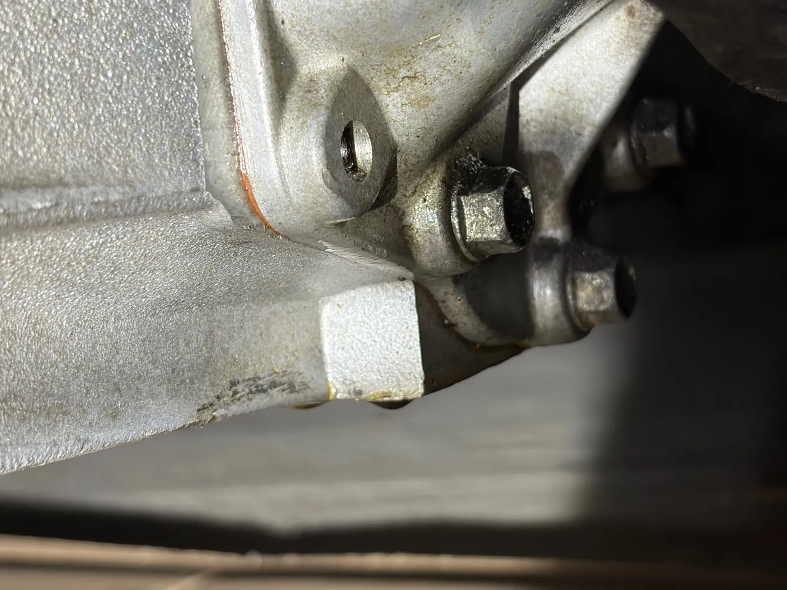

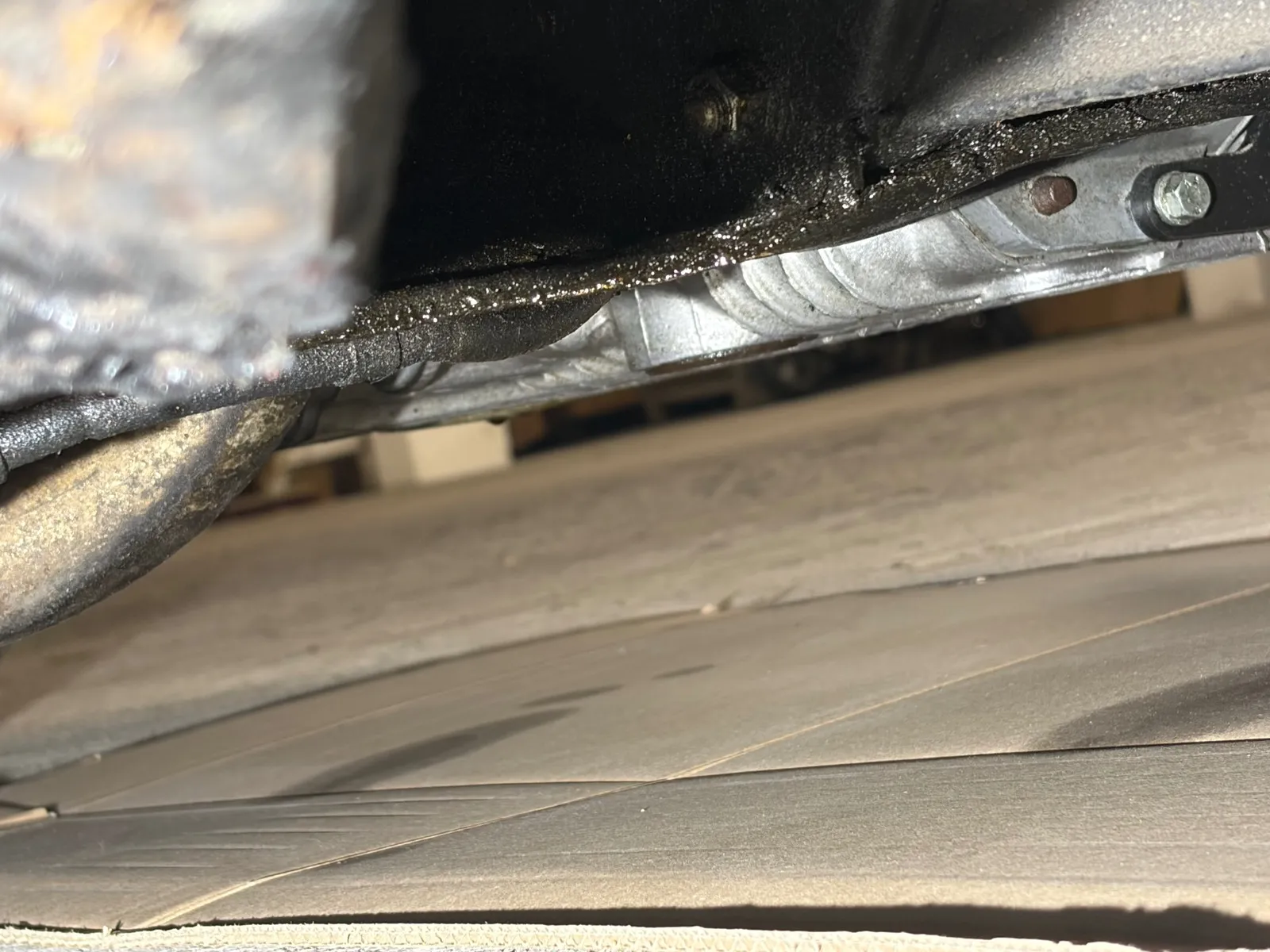

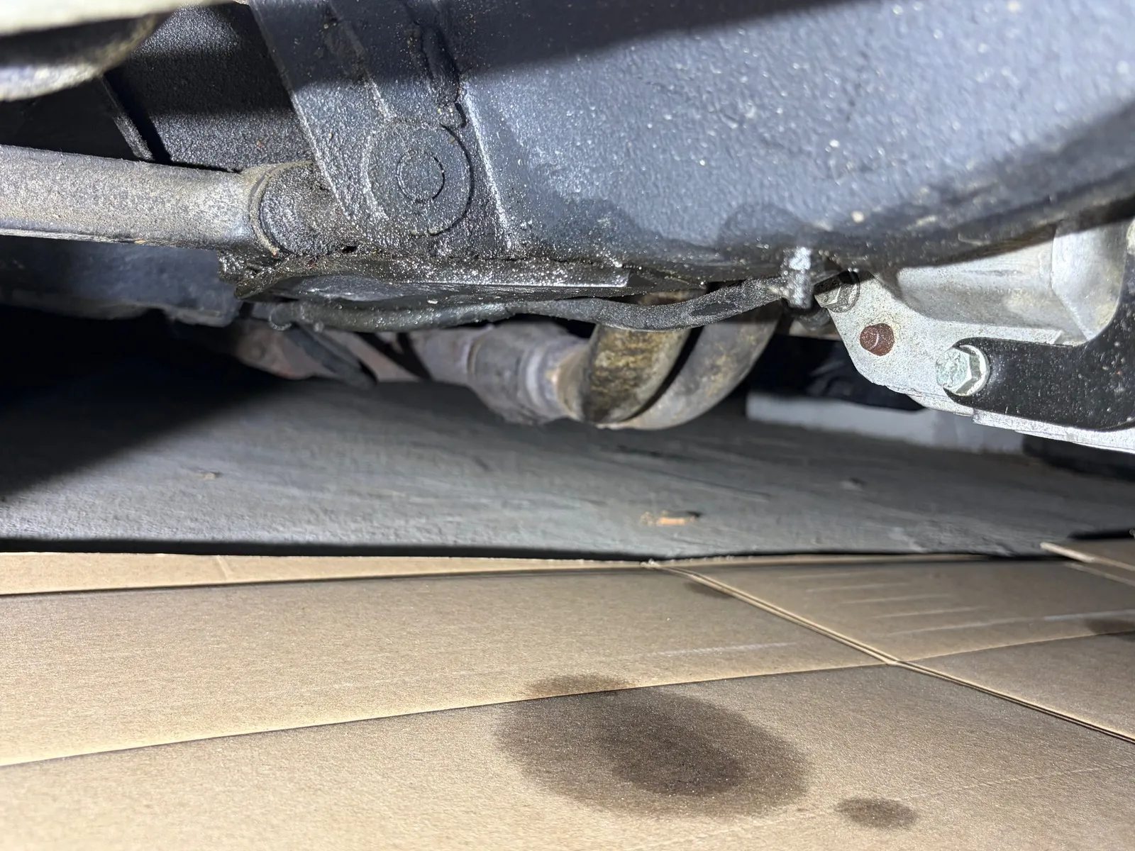

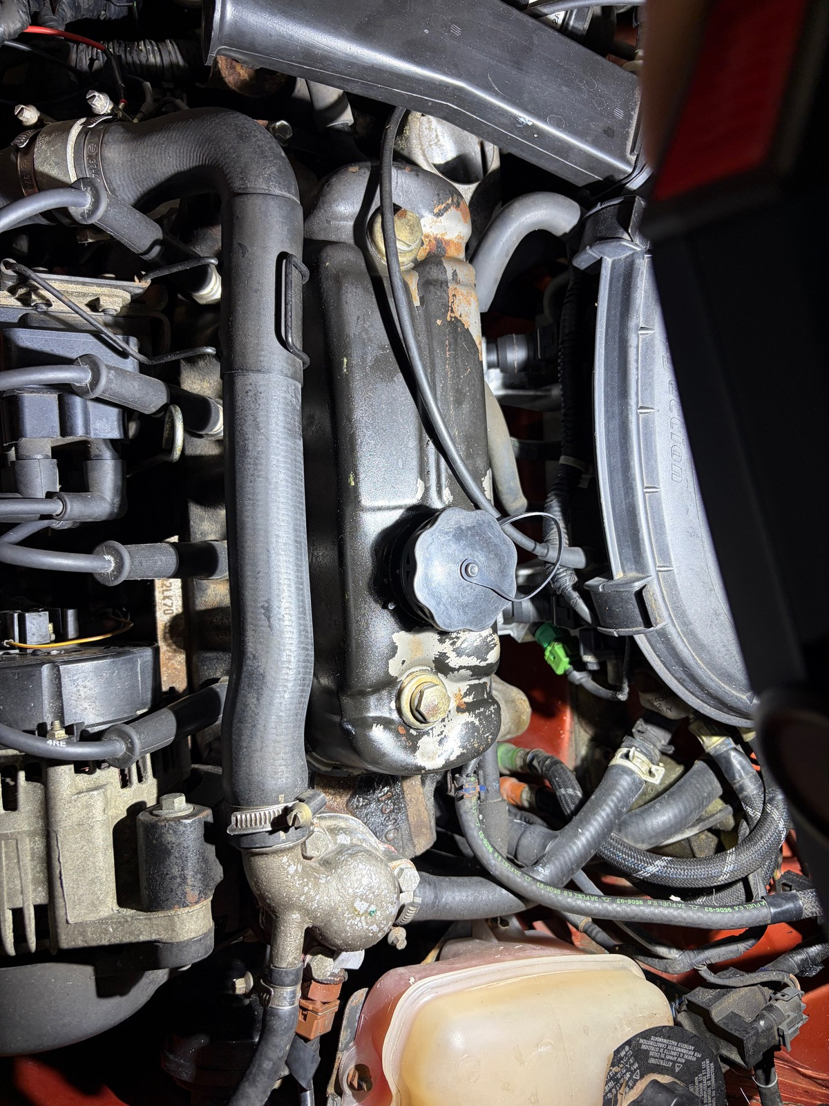

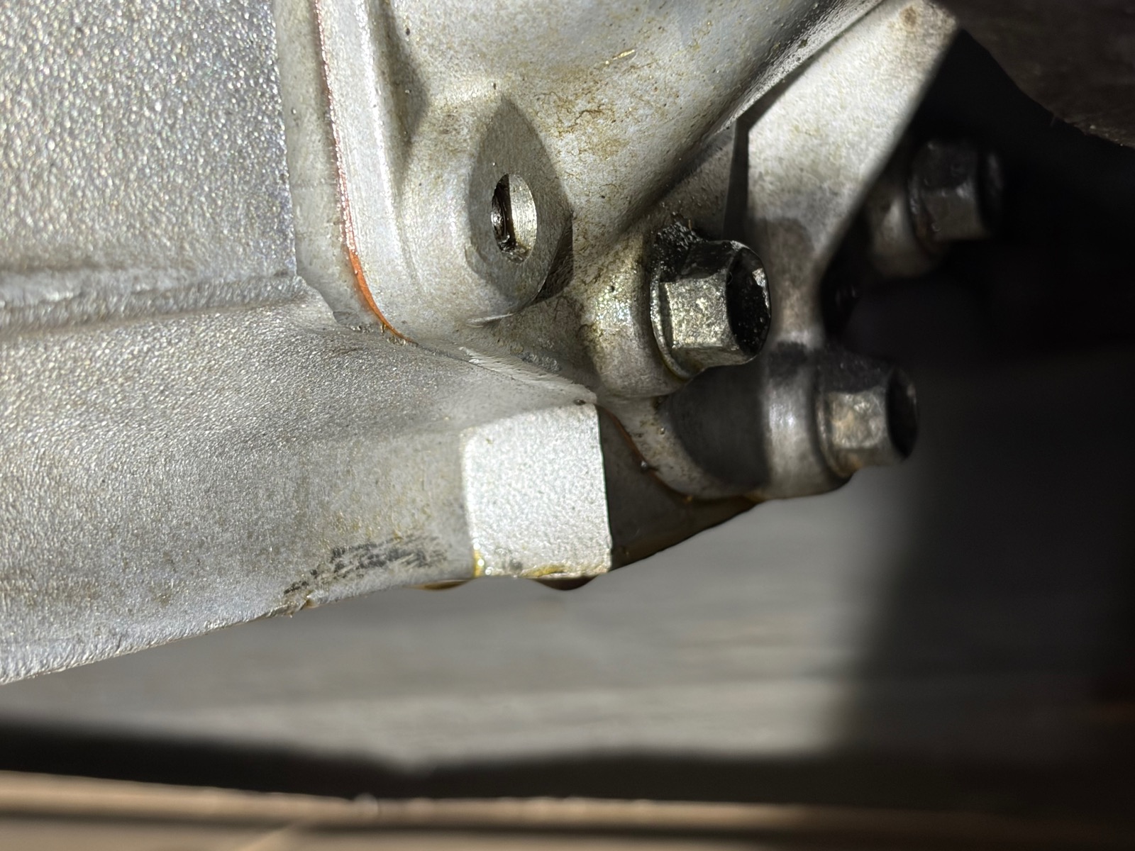

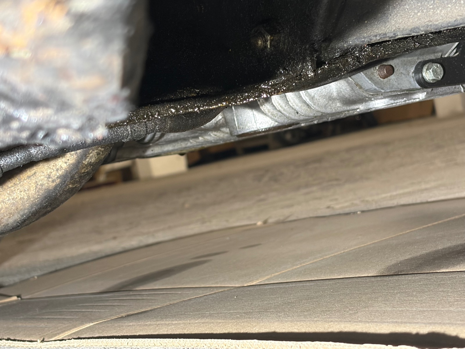

SOOOOO, nach langer Zeit bin ich nun dazu gekommen mich mal um das Problem weiter zu kümmern. Ölwechsel wurde gemacht, dabei die Ventildeckeldichtung getauscht und eine Motorwäsche gemacht, damit wir sehen wo es rauskommt.
So wie es aussieht läuft es nun auf Beifahrerseite neben der Ölwanne herunter und auf Fahrerseite über die Ölwanne seitlich ab. Ich werde hierzu noch Bilder schicken. Von oben sehe ich leider kein Austrittspunkt. Das Ganze auch nur wenn er lief. Nach ner Weile im Stand kommt nichts mehr nach.
Was könnte das sein? Dann kann ich es für meinen Mechaniker schonmal etwas eingrenzen.
Beifahrerseite je nach dem wo Kurbelwellensimmerring, ORing vom Schaltgestänge.
Fahrerseite Kopfdichtung.
