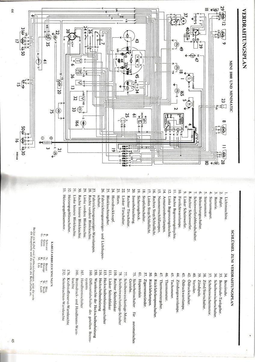

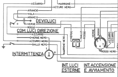

  • Mein Tipp zu obigem Verdrahtungsplan: Buntstifte rausholen, auf A3 ausdrucken und alle Kabel entsprechend der Codierung anmalen (weiß eventuell mit einem Silberstift).

  • Moin stefan,danke. Nachdem ich am we bei paint gescheitert bin,habe ich es genauso wie du sagst gemacht. Habe es wohl in din a0?! Also auf 16 Seiten ausgedruckt. Schaue mir deinen schaltplan mal an,ggf ist der besser. Danke

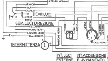

  • Schau dir mal das Bild an!
    www.directupload.eu
    www.directupload.eu
