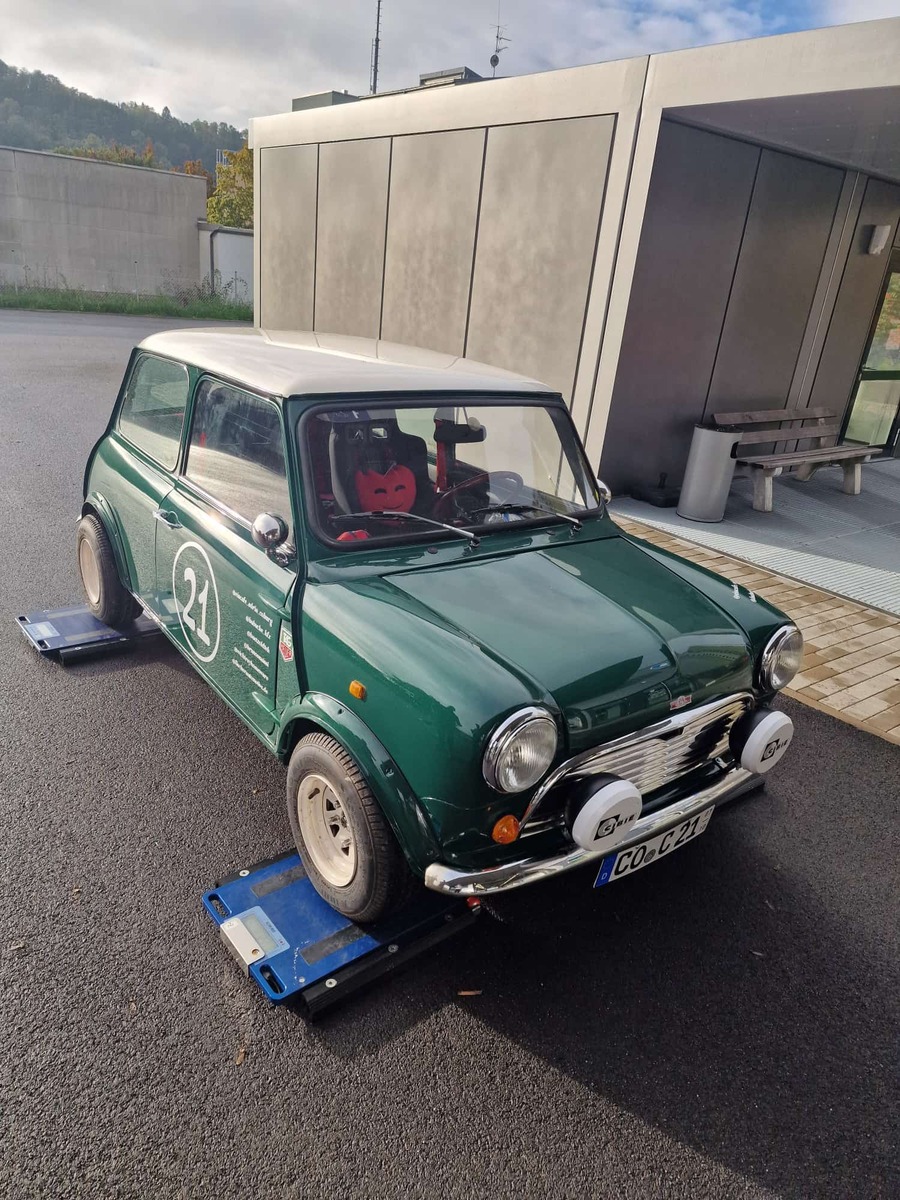

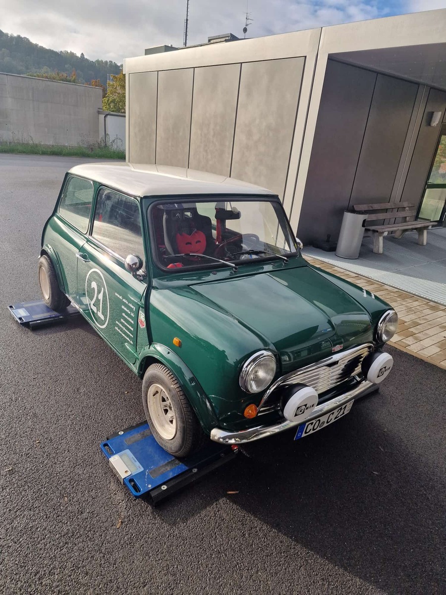

  • 'Nen MPi kann ich Dir nicht bieten, aber ein "Daily-Driver"-Werkscabriolet, dass mit 790kg leer (abfahrbereit, Tank voll, Dinge des Alltagbetrieb im Kofferraum und den Seitentaschen) auch nicht zu den Leichtgewichten zählt.
    Mit 120kg Fahrer - weil in die Scheune fahren - drückt meine Kleine rund 530 kg auf die Vorderachse...
    Für MPi müsste ich mir meine Waagen schnappen und in der Werkstatt wägen - aber erst nächste Woche...

  • Nachtrag: Aber das sind nur ruhende Lasten, wenn ich z.B. einsteige, geht vorne links die Waage kurzfristig in Überlast, d.h. das linke Vorderrad wird kurzfristig mit mehr als 300kg belastet...
