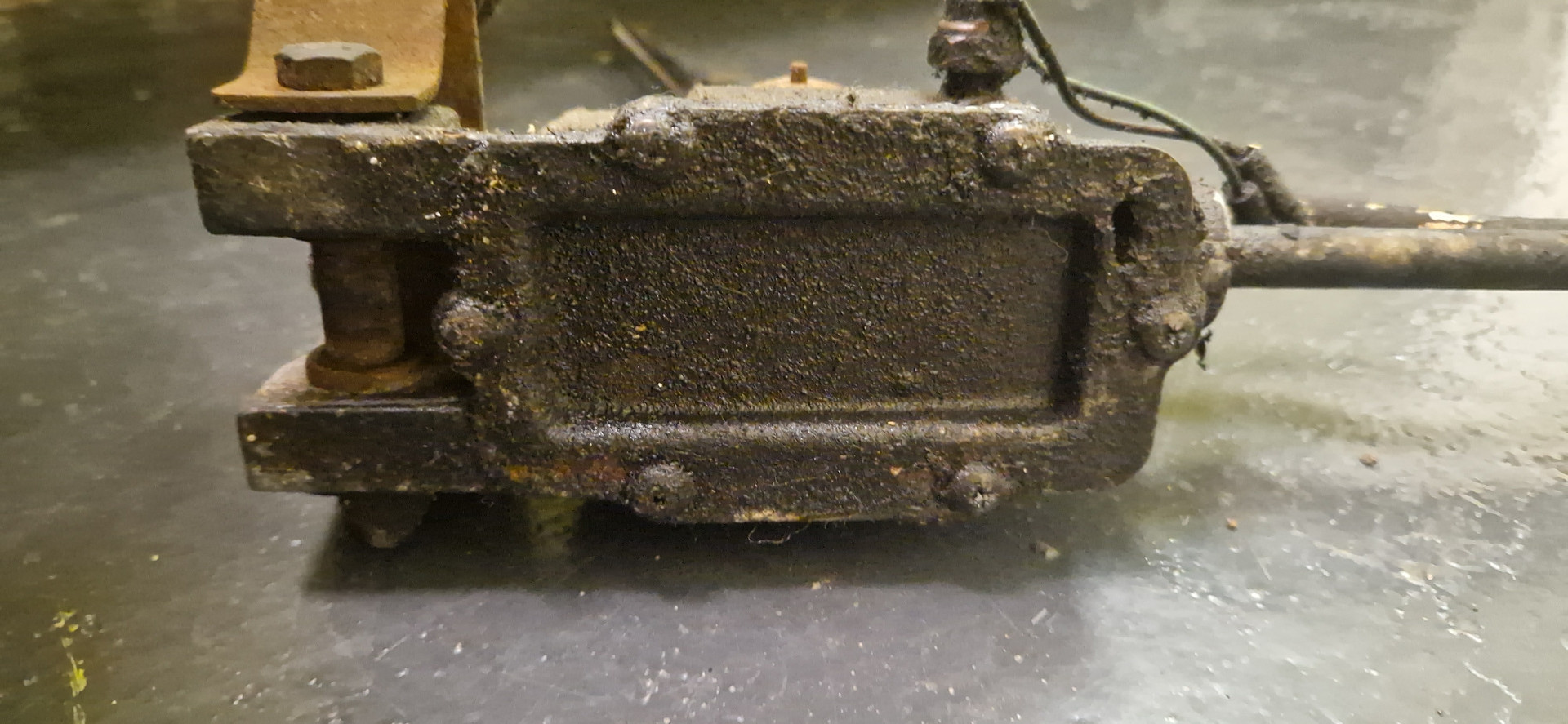

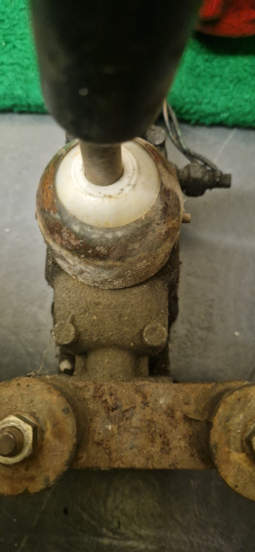

  • Wenn es bei den Löchern im Deckel keine Differenzen gibt, sind die im Bild an der richtigen Stelle und damit sollte der Deckel richtig montiert gewesen sein. Und bei der unangetasteten hier, schauen die auch deutlich unterschiedlich weit raus.
  • War die untere Halbkugel vor der demontage mit den „Flügeln“ verriegelt ??

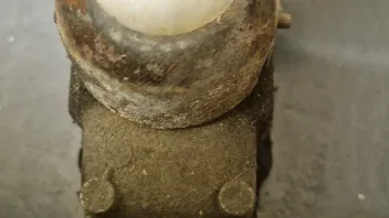

  • Kann es sein, daß diese Aufnahme bei dir um 180° verdreht eingebaut ist? Könnte man auf den Bildern so mutmaßen....
    Der Aufnahme"ring" für den Schalthebel sitzt unterhalb der Schubstangenachse.
    Gruss Andy
  • Wenn die „Tülle“ auf dem Kopf steht, wird das nichts mit dem Rückwärsgang ….. der wäre bei „Falschrum“ links vom 2.Gang 😳
    Das gibt ordentlich Verwirrung für die Schalt-Hand …. fröhliches Gänge suchen 🧐
  • … die untere Kugel würde dann ja auf der rot angezeichneten Ebene „herumrühren“ …. Ohne g‘scheite Führung wird das Schalten zum Lotteriespiel …
  • Aber wenn ich das noch richtig im Kopf habe (mag mich aber gerne korrigieren lassen), kriegst du den Schaltpin gar nicht soweit eingeführt, dass man den Überwurf eingerastet bekommt, oder? Also zumindest nicht ohne rohe Gewalt….

  • Vorher
    Nachher
    „Kugelpfanne“ um 180 Grad gedreht …. und schon „fühlt es sich gut an“ 🤡
