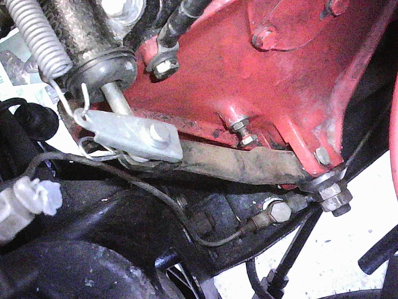

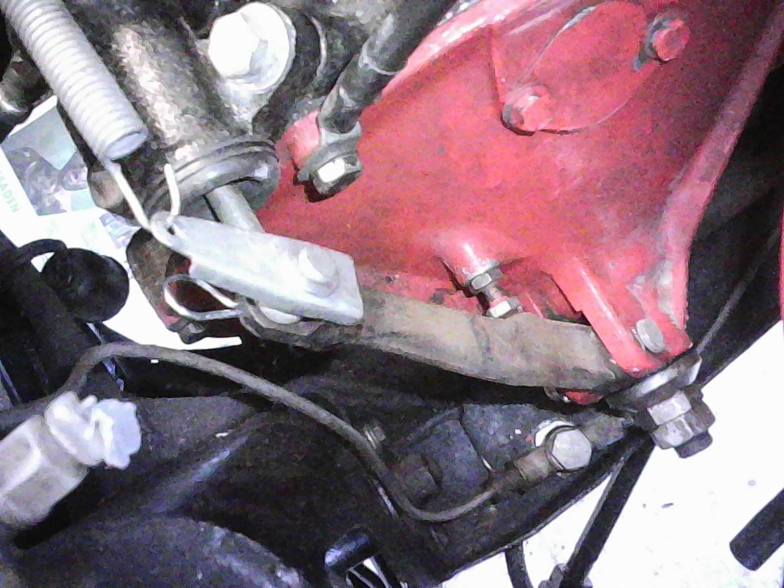

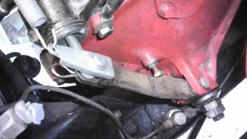

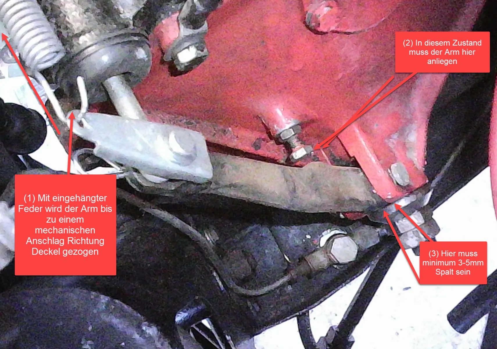

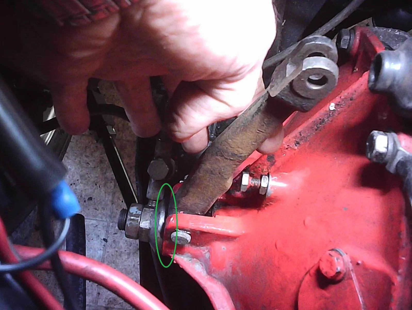

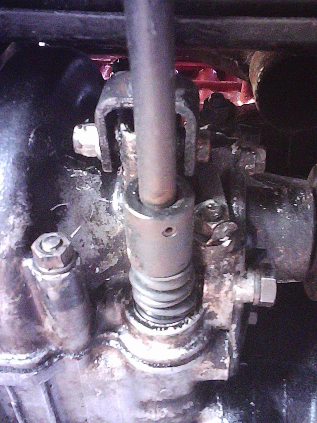

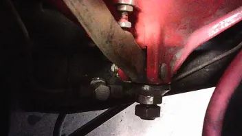

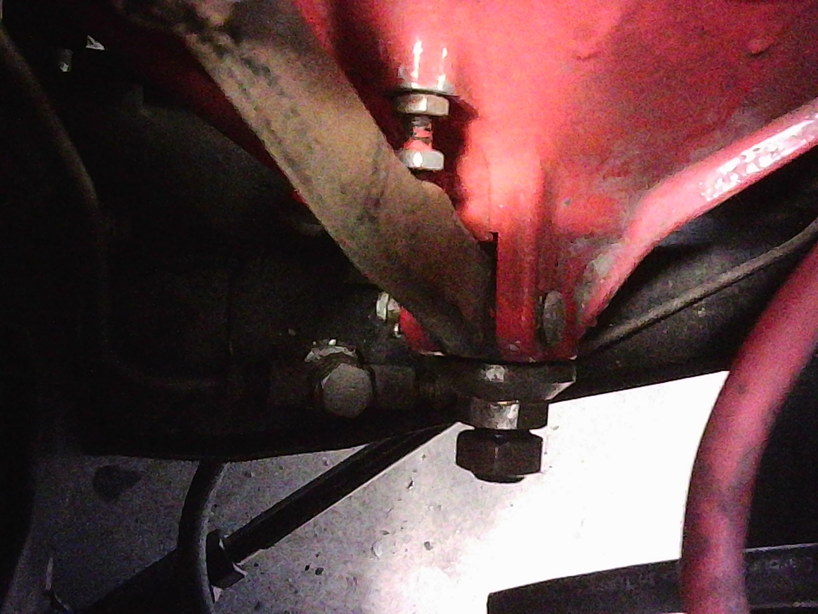

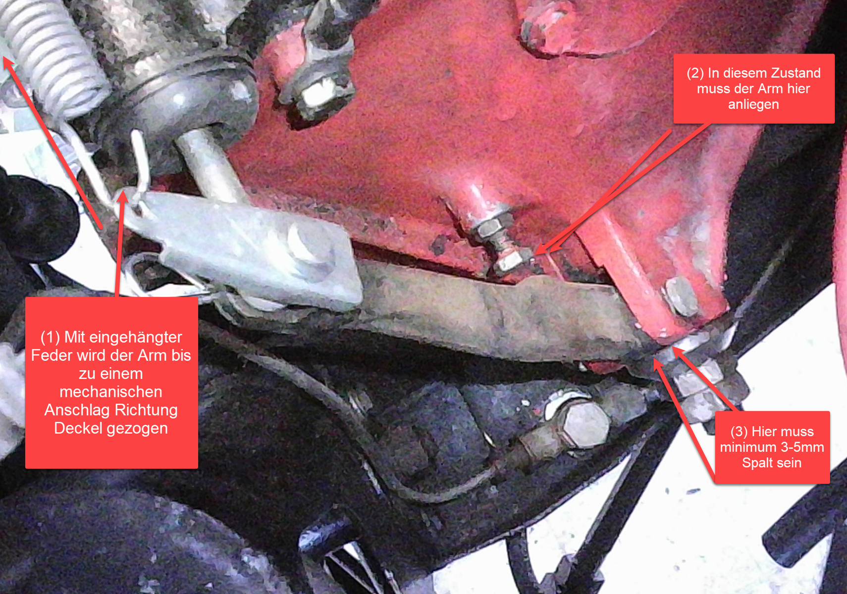

  • Wenn die Kupplung wirklich richtig eingestellt ist (am Deckel die großen Schrauben) kannst auch 4 Gang rein, Pedal durchdrücken und Starten. Falls sie klebt ist sie dann frei.
    Mir sieht es aber danach aus als ob die nicht richtig eingestellt ist, zwischen der Mutter und dem Deckel muss viel mehr Platz sein, Anliegen dürfen die erst wenn die Kupplung gedrückt ist.
    Und ich würd eher ein 13er schlüssel nehmen. 11 ist für A+ Schrauben.

  • 4 Gang ist der beste dafür, da kommt am meisten Kraft auf die Kupplung. Im ersten Gang hats die zu leicht, da würde der Mini evtl einfach losfahren ohne das was passiert.... das ist eher nicht gut. im 4 Gang reißt es die Kupplung los oder der Motor wird abgewürgt.
    Rückwärtsgang hab ich noch nie gehört. Ich hatte schon öfter klebende Kupplungen zwar nie am Mini dafür an genug anderen Fahrzeugen die etliche Jahre standen.
    Aber wie gesagt wenn du den Hebel von hand so weit drücken kannst das die Muttern am Deckel anliegen ist schonmal was nicht in ordnung. Entweder fehlt was oder sie ist nicht sauber eingestellt. Das muss zu erst in ordung sein! So wird sie nie Trennen können

  • Hallo M-M und Andy
    Es tut sich etwas!!?
    Ich habe den Spalt bei der grossen Mutter auf 4mm eingestellt und den Motor nur etwas warm laufen lassen (vorne aufgebockt, damit ich den Drehzahlmesser beobachten kann.
    Im 4. Gang (Räder in der Luft) kommt die Drehzahl zwar runter beim Kupplung durchtreten, aber es geht sehr langsam bis die Kupplung dann doch zu trennen scheint!??
    Ich werde jetzt den Motor richtig aufwärmen und immer wieder ein wenig die Kupplung treten. Sobald dies funktioniert, probiere ich mal mit den Rädern am Boden.
    Ich melde mich dann wieder mit dem Status.

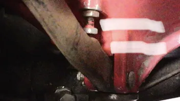

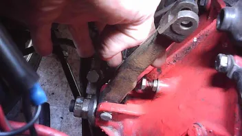

  • Ich hatte das schon vermutet, daß du die ganze Zeit gegen die AnschlagMUTTERN trittst...
    Als nächsten Schritt:

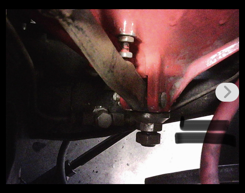

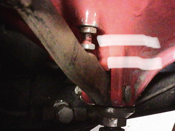

    - Feder aushängen
    - Kupplungsarm von Hand Richtung Stehblech ziehen (also weg vom Motor) und an der AnschlagSCHRAUBE 0,5mm Luftspalt einstellen indem du die Schraube herausdrehst.
    - Feder einhängen
    - am Tauchkolben an den AnschlagMUTTERN zunächst größer 5mm Luftspalt einstellen
    - Kupplung prüfen, sie sollte jetzt normal funktionieren.
    - Nach einer Probefahrt/mehrfacher Betätigung der Kupplung unter Last die AnschlagMUTTERN wie bereits beschrieben (vorherigen Beiträge) einstellen.
    - Fertig!:wink:
    Gruss Andy
  • Hallo Andy
    Bin immer noch in der Luft mit den Rädern. Die Kupplung trennt, jetzt nachdem ich die Kupplung immer wieder getreten und auch mit der Bremse "nachgeholfen" habe. Die Einstellung hat gestimmt (0.5mm). Die Mutter lasse ich noch bei jetzt 6mm.
    Der 1. und 2. gehen gut rein, der 3. auch noch, der 4. nur mit grosser Mühe. Ich denke, dass hier irgend eine Einstellung nicht ganz stimmt. Dafür muss ich aber zuerst nachlesen.
    Ich probiere jetzt zuerst mal am Boden, was sich tut.
    Danke für Deine/Eure grosse Unterstützung bisher. MINI-Bücher ohne MINI-Erfahrung bringens halt allein auch nicht. Und was ich jetzt lerne: Beim MINI sind kreative aber auch andersartige Lösungen "verbaut".
    Nochmals vielen Dank!!!!
    Gruss Hans

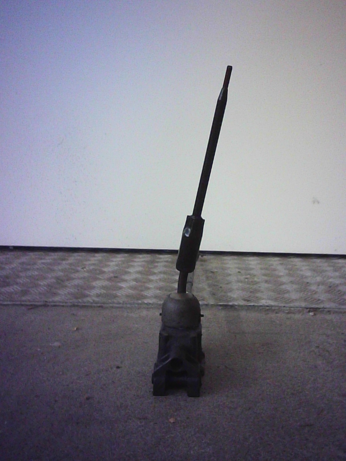

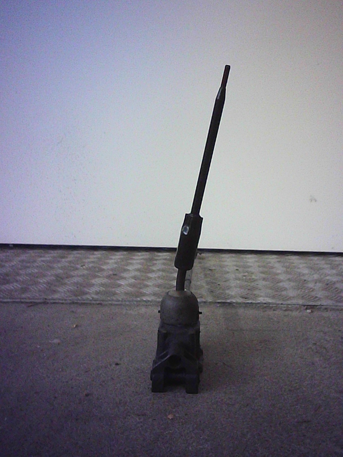

  • Ich rate bei der Problemsuche ergebnispffen zu bleiben. Sonst bastelst du ggf ewig an der falschen Stelle rum.
    Die Symptome deuten jedenfalls gegen ein Kupplungsproblem.
    Wie ist es wenn du Schaltbox vom Getriebe trennst? Wenn du dann direkt am Getriebe gut schalten kannst, lieg es an der Schaltbox.
    Wenn nicht wirst du mal ins Getriebe kucken müssen.
    Meine Vermutung geht Richtung Synchronringe.
    der Michael
