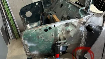

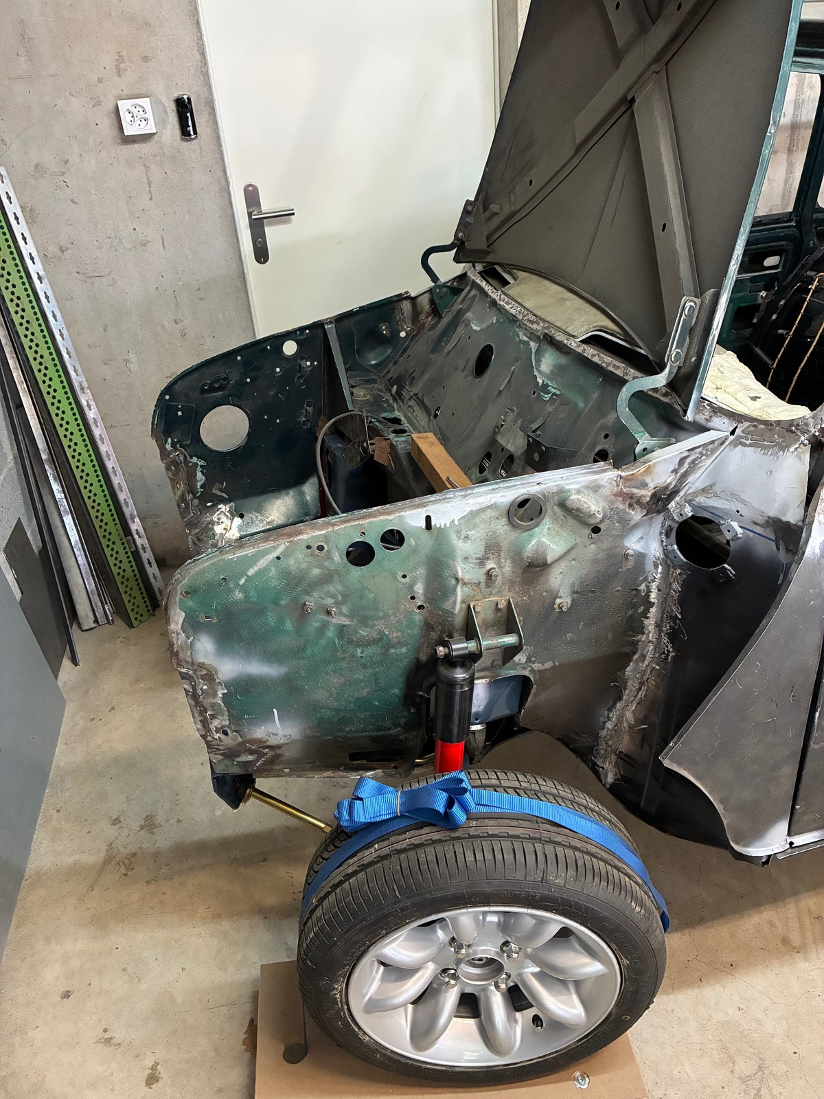

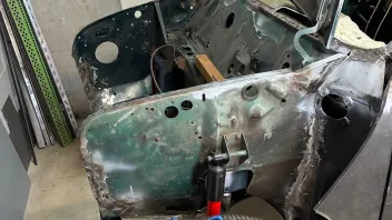

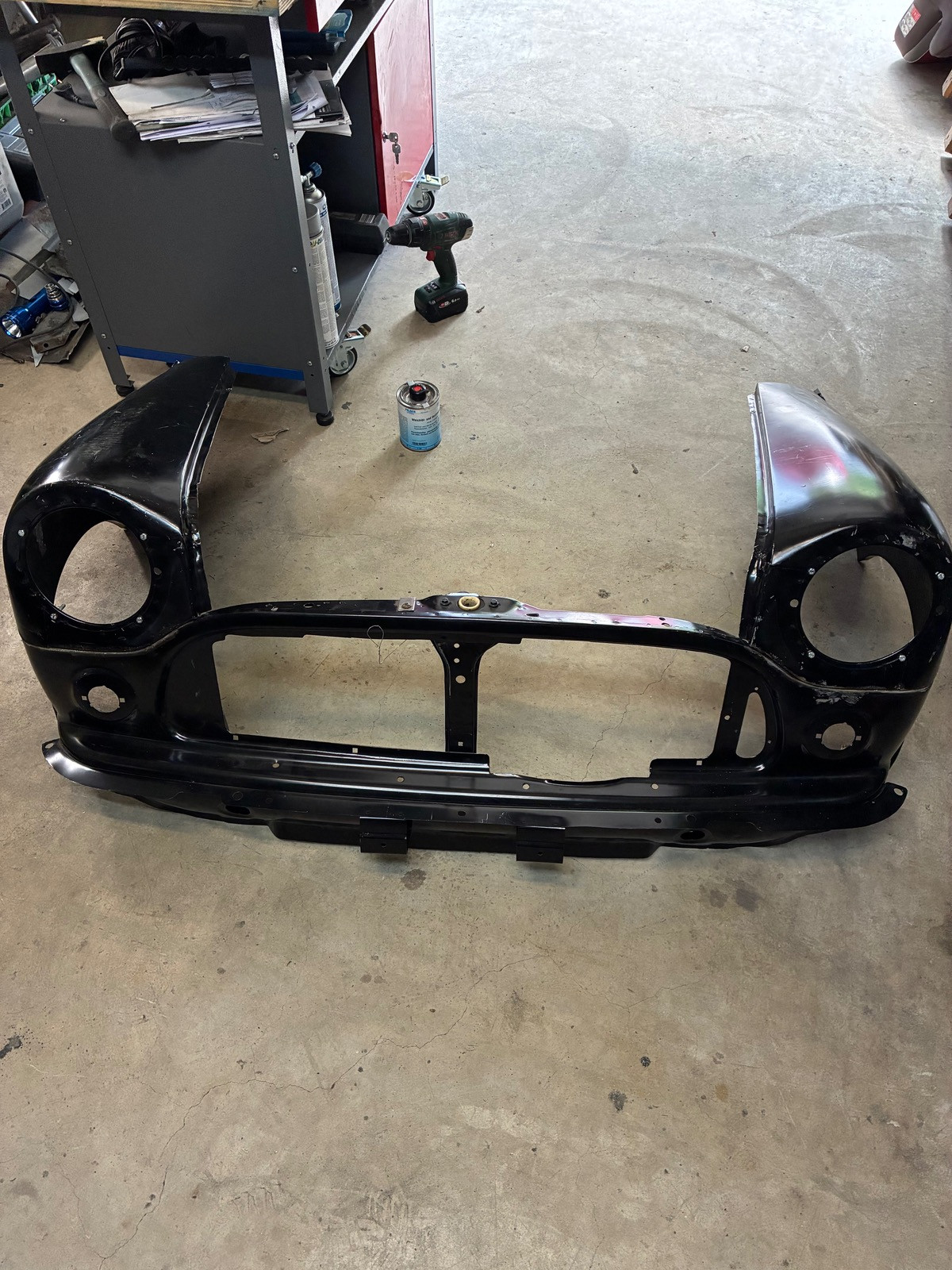

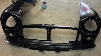

  • Hallo Zusammen, Vielen Dank! Entschuldigung für die späte Antwort, meine Frau hatte Geburtstag. Hier sind die aktuelle fotos. Darauf sieht man, wie es aussieht. Jedes Mal, wenn ich die Seitenflügel an ihren Platz stelle, entsteht ein Spalt von etwa 2 cm zwischen ihnen und der A-Panel an der Tür aber nur unten. Ich vermute, dass etwas mit dem Boden nicht stimmt oder dass die Seitenflügel nicht richtig sitzen. Diese sind übrigens nicht original.
  • Darf ich fragen, wieso eine Front komplett verschweißt ist?
    wieso passt du nicht die Kotflügel an die Dreiecksbleche an und wenn die schön sitzen die Frontmaske an die Kotflügel?
    Bei mir sind auch ausschließlich original Teile verbaut, aber wirklich schön haben die nicht gepasst, musste auch alles anpassen, ich vermute, dass du durch das verschweißen fast schon zu steif hinten raus sein könntest, und das die Bearbeitung schwierig macht. Zudem lassen sich kleinere Teile leichter anpassen als ein großer, der alles umschließt
  • Da wirst du wohl oder übel ein wenig den Hammer schwingen müssen.
    Da die Front offenbar schon verschweißt ist, kannst du die Motorhaube direkt da mit dranbrutzeln und baust dir eine Flipfront.
    Habe ich vor Jahren mal für einen Kumpel angefertigt und eintragen lassen.
    Das Auto wurde später nach Hamburg verkauft und offenbar meinte der neue Eigentümer „wenn schon Flipfront, dann GFK“
    Das letzte was ich hörte war „von der Behörde stillgelegt“ …. warum auch immer ….
    Nun denn … wenn nicht Flipfront, WÜRDE ICH das ganze an einer Seite schön „hinziehen und fixieren“ und dann die andere Seite an das A-Blech ( Dreiecksblech ) anlegen ….
    Das linke und rechte Stehblech zum Motorraum muss man dann wohl ein wenig „überzeugen“ sich den Konturen anzupassen.
    Karosseriebau hat nichts mit „streicheln“ zu tun, das macht der Lackierer beim spachteln/schleifen.
    …… und als erstes das Windblech dran ….

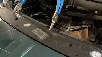

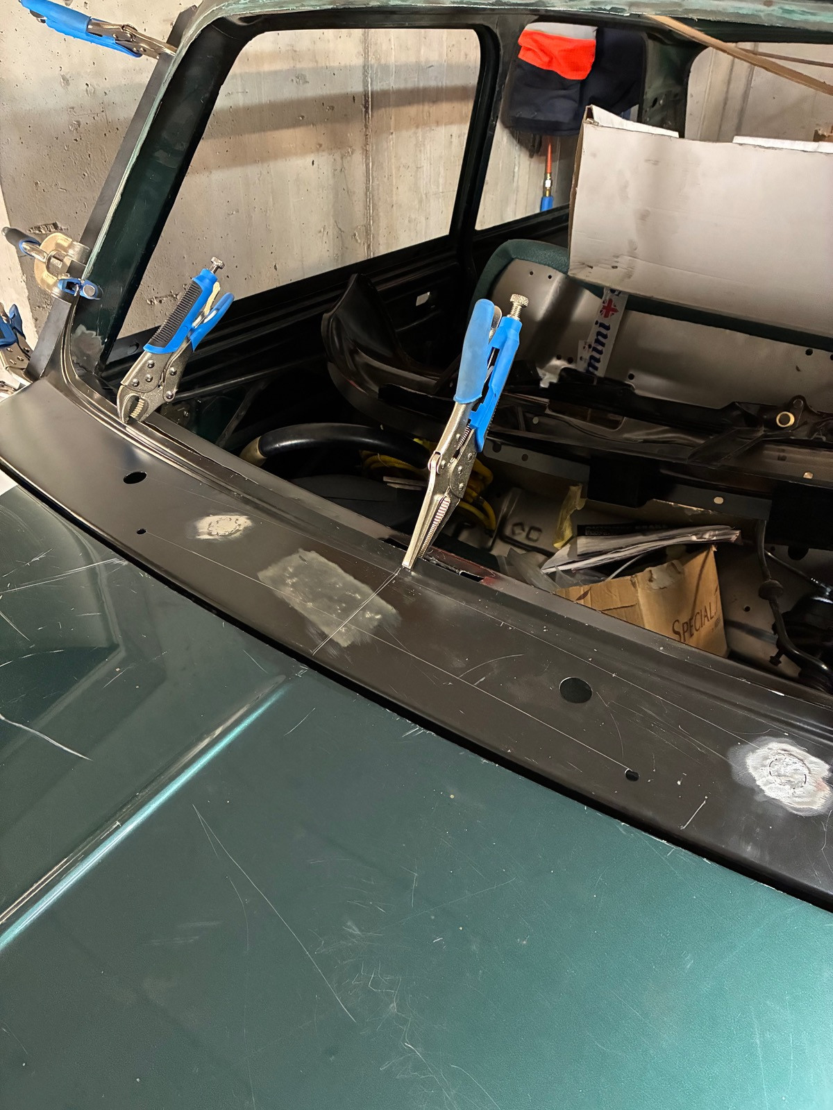

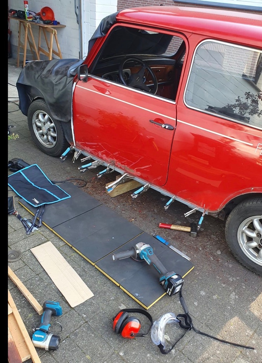

  • Leg doch die Frontbleche mal auf und Krimp alles mit Zangen fest und mach Fotos von den Stellen die nicht passen.
    Mit Blechschrauben kannst du da einiges richten, mit großen Karosseriezangen auch.
    Zu zweit arbeiten hilft da. Mit ner Lötlampe die Bleche warm machen und dann immer weiter in Position bringen.
    Notfalls den verrückten Hutmacher fragen, der kann da auch helfen…

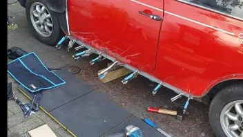

  • …hab jetzt kein Foto parat von den beiden Kotflügeln, aber selbst bei nem ollen Außenschweller brauchte es viele Karosseriezangen.
    Die Kotflügel könntest du z.B. mit Blechschrauben auf die Stehbleche innen Verschrauben und alles drum herum anpassen. Aber das braucht Zeit und du MUSST da rumbiegen, anpassen, flexen und Wärme könnte dabei ggf. auch helfen.
