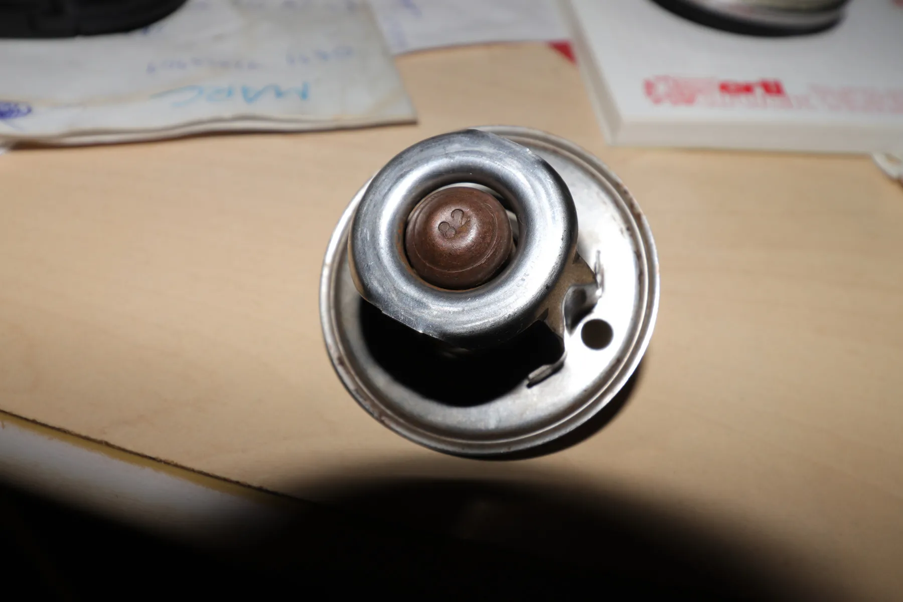

  • Hab heute das neue Thermostat 82°C eingebaut (Vorher natürlich getestet , ebenso das Alte...beide gehen)..Fazit : Hat sich nichts wesentliches geändert , Temp. neben Fühler gemessen 80°C , Kopf oben ebenso ! Das alte Thermostat hat allerdings ein Loch , siehe Bild...??
    LG Walter
  • Dann stimmt die Temperatur und ist ok. Was sagt die Anzeige jetzt? Mehr oder immer noch gleich? Geht aus deinem letzten Post nicht so genau hervor.
