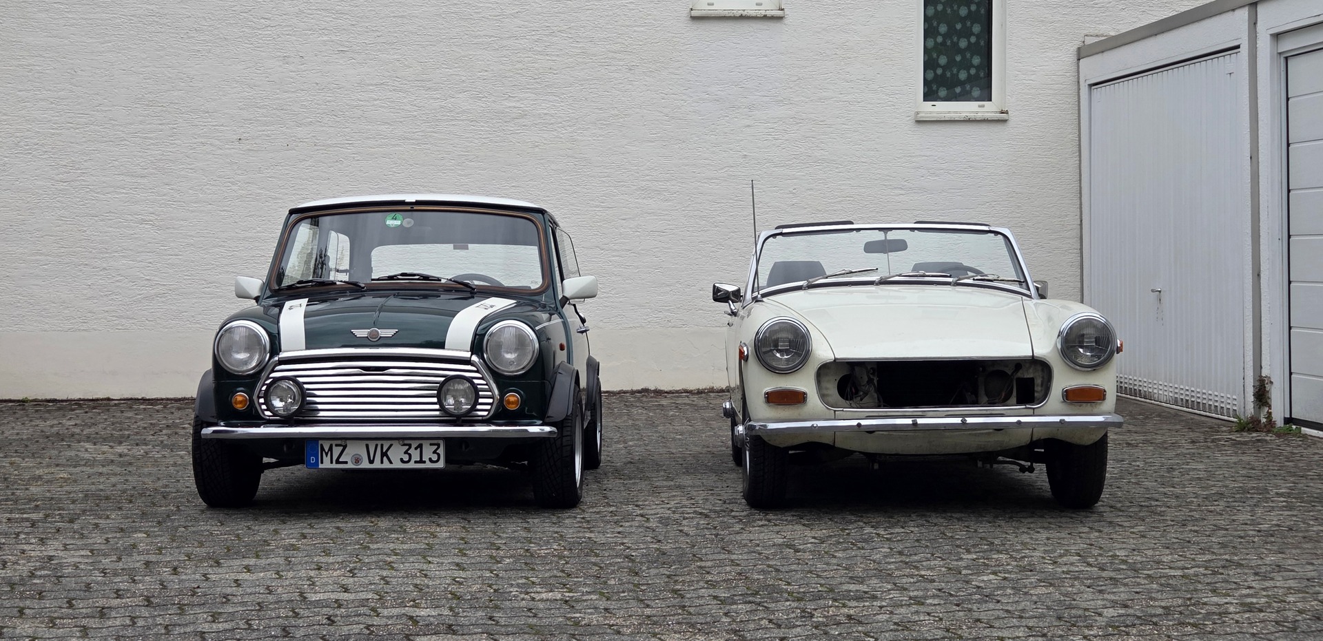

    Jetzt ist mir allerdings ein US MG Midget zugelaufen Bj. 1974 mit 1275er A-Serie Motor. Der hatte schon im Original einen Katalysator und so eine merkwürdige Luftpumpe, die das Abgas mit Sauerstoff anreichern soll. Natürlich ist der Kat in all den Jahren "verlorengegangen" und in Deutschland aufgrund des Baujahres auch gar nicht notwendig.
    Da ich meine Luft doch gerne frei von Kohlenmonoxid atme, habe ich überlegt, wie sich das Auto am besten auf Einspritzung und Katalysator umbauen ließe. Wäre es möglich, Teile von SPI oder MPI zu verwenden? Oder ist es einfacher sich auf dem Zubehör-/Tuningmarkt zu bedienen?
    Bild anbei :smile:
