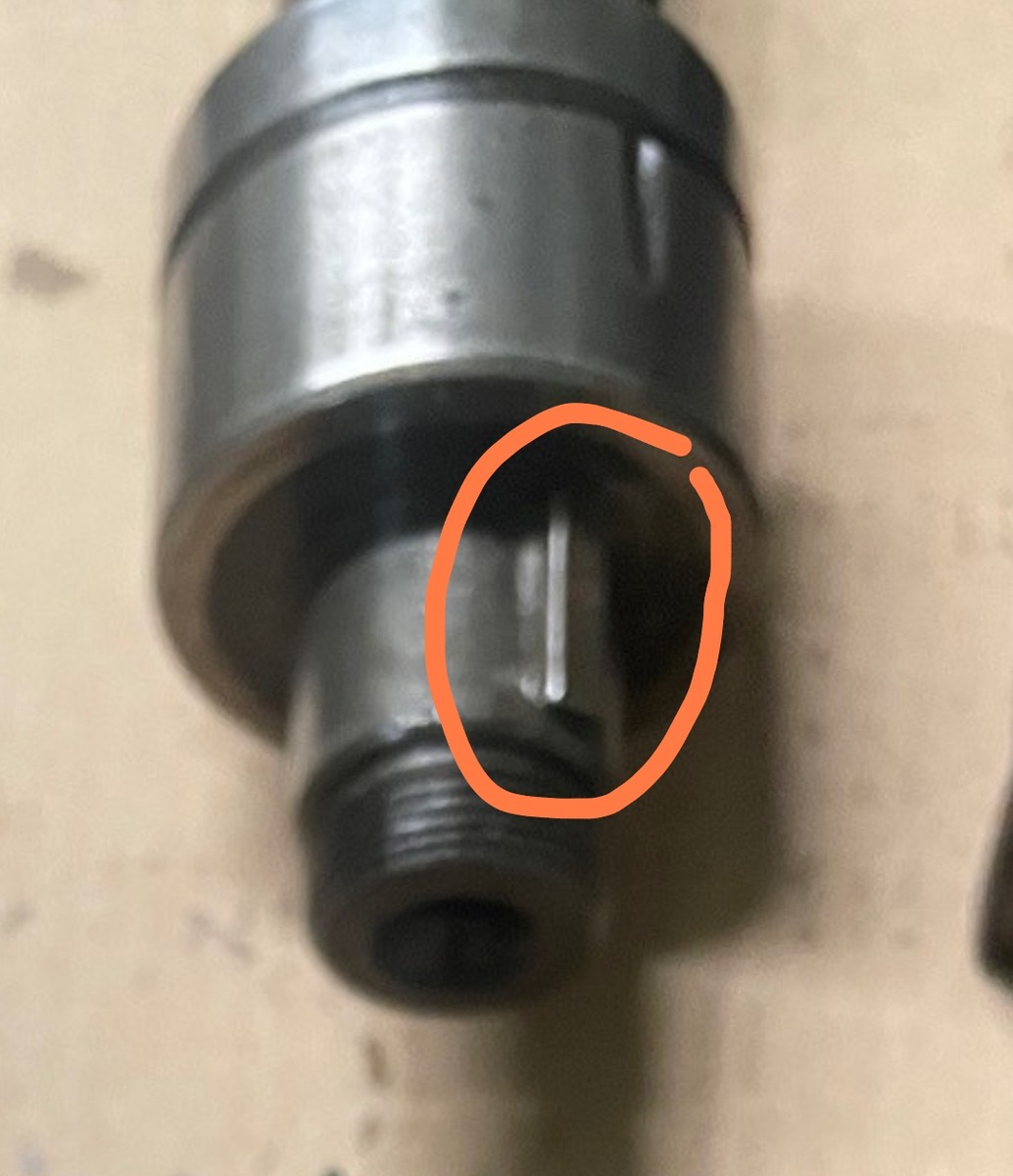

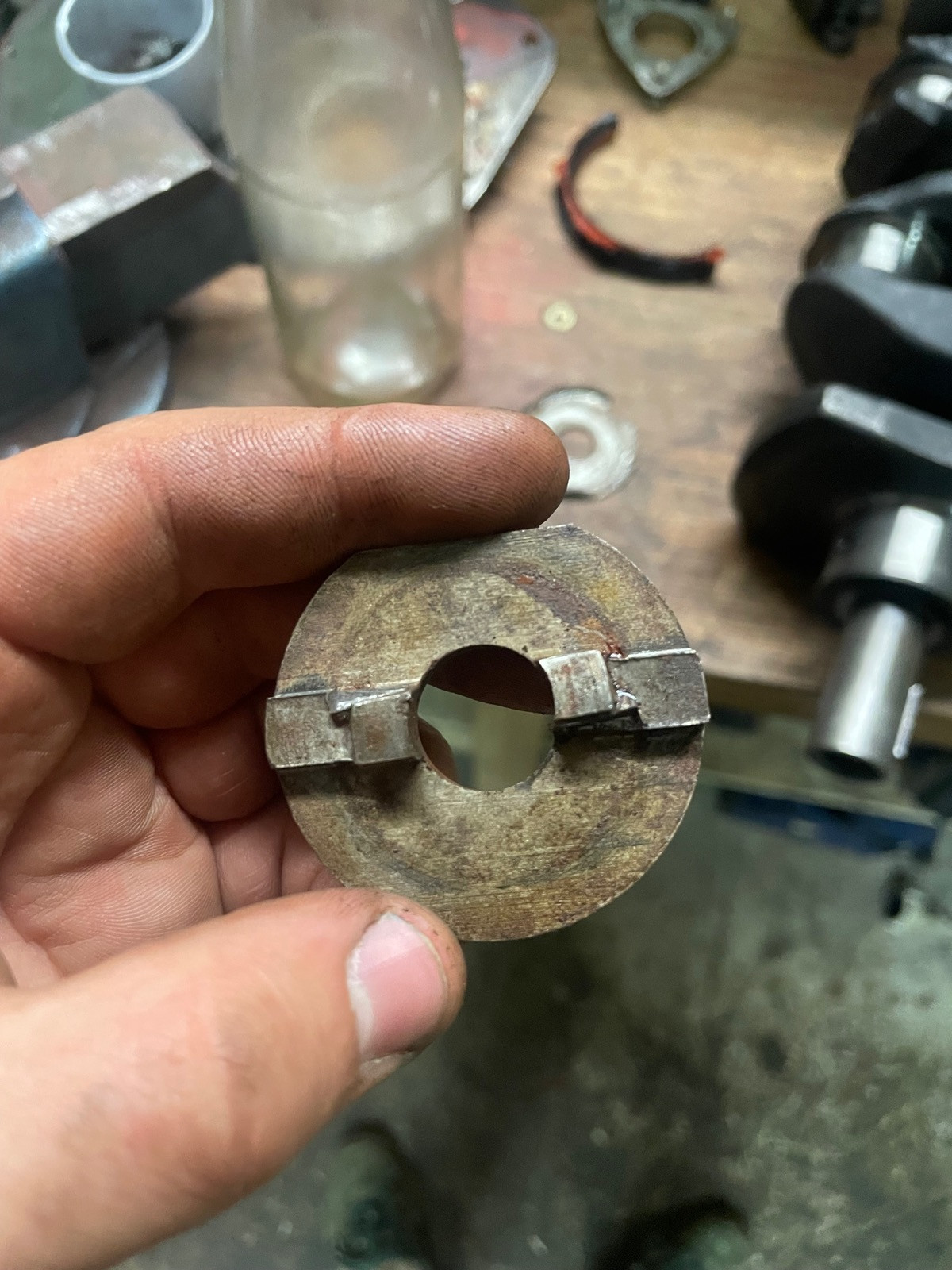

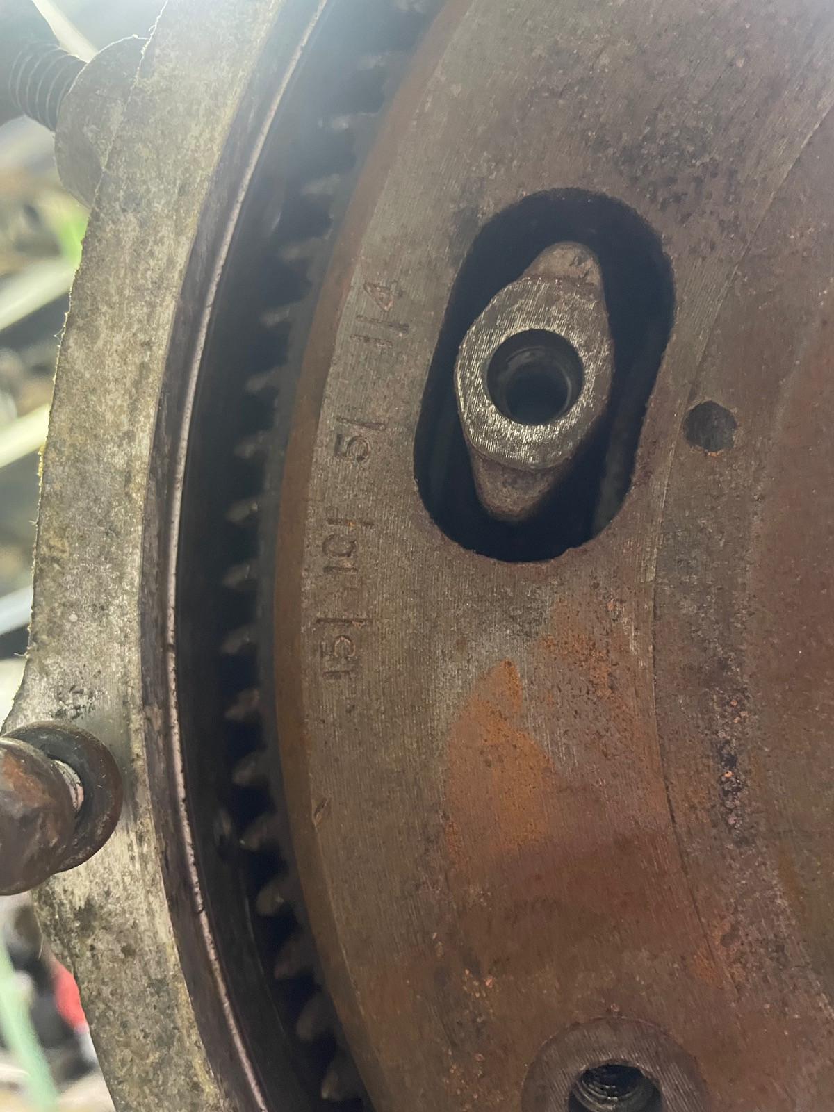

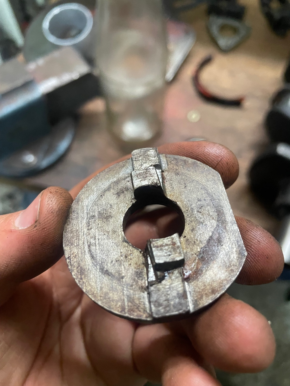

  • Oder die Schwungscheibe war um 180° versetzt montiert...

  • Die moderne Nockenwellen aus einem Rohling haben recht wenig Versatz und funktionieren daher meist auch so mehr oder weniger. Aber die alten sind schon eher so 7 grad daneben, das ist zu viel das es den Motor nicht stört.
    Auf Erfahrung vertrauen
  • Okay, interessant.. vielen Dank! Ich denke aktuell eh dass ich wohl ne andere Nocke fahren möchte aber da muss ich mich nochmal genauer einlesen und nen komplettes Konzept machen :)

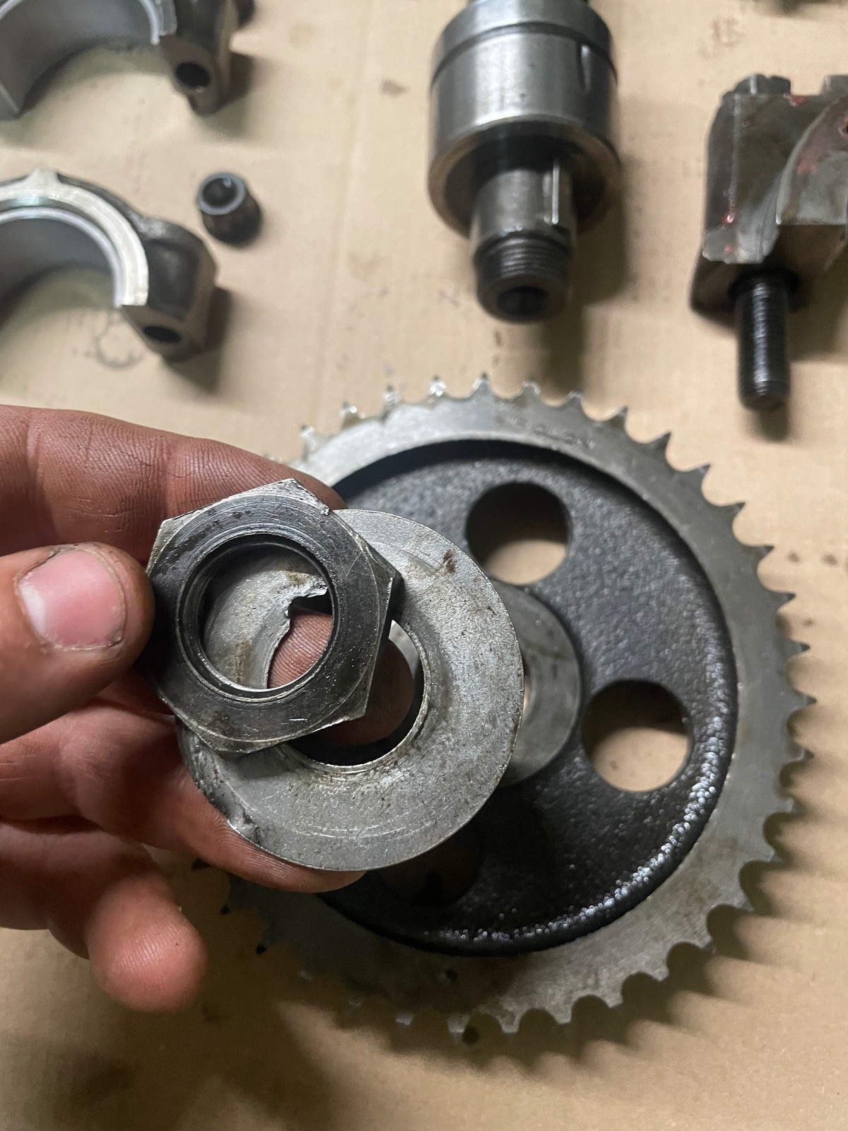

  • Das hätte ein durchaus teurer Schaden werden können, wenn die Schwungscheibe im schlimmstenfalls ganz abfliegt oder eben die Kurbelwelle dort vermackt.
    Ist zwar ohne die versatzkeile nicht optimal, aber er hätte trotzdem laufen müssen. Fehlen halt paar OS, aber es geht. Wird wohl das Zusammenspiel von vielen Positionen sein, warum der nie ordentlich lief. Aber du hast zumindest eine Basis. Du schriebst, dass die Kolben hin sind?! Eigentlich schade, denn die waren ja mit das feinste bei der ganzen Angelegenheit

    Woran machst du das Fest? Mal abgesehen von verbauten Komponenten und dem Montagefehler der Schwungradverschraubung. Würde mich einfach interessieren, damit ich’s besser mache ;)
  • Allein die Zusammenstellung der Komponenten als solches…iwie ich nehm hier und da was Gutes und Würfel es zusammen, addiere alle zu erwartenden Mehrleistungen zusammen und schon haben wir 120 PS 😬

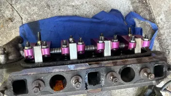

    Die Komponenten alleine gesehen, sind alle nicht verkehrt - bis auf den Aldon Red - der passt so gar nicht dazu. Aber den kannst du ja gut verkaufen und entsprechend ersetzen mit Yellow oder anderer Variante.

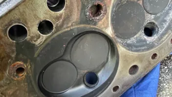

    Ansonsten alles ordentlich zusammenbauen wieder, Nocke richtig einmessen mit einstellbaren Duplex Kit oder Versatzkeil, und schon hast du wirklich schöne echte 90+/- PS, die wunderbar alltagstauglig laufen und Spaß machen. Geil wäre ja, wenn honen reicht und nur neue Ringe benötigt werden. Hast auf jeden Fall super Basis. Würde noch einen Ölkühler montieren.
  • Ja gut so ist ja auch ungefähr der Plan. Das ganze einfach als Basis nutzen, hoffentlich den Kopf so übernehmen können, mit viel Glück auf die Kolben und sonst alles mit guten Komponenten wieder zusammenbauen. Nockenwellentechnisch denke ich aktuell eher an eine MED HT oder wenn mich die unvernunft doch kriegt ne RS. Aber das ist alles noch hin und sind grad nur die Spinnereien von gestern Abend im Bett😂
  • Nockenwellenlager würde ich neu kaufen. Kopf geht schon für nen Straßenmotor, wenn er keine risse hat. Neue Federn brauchst in jedem fall und Schaftdichtungen. Führungen musst messen vill sind die ja neu.

  • Normal brauchst du keine neuen Stösselstangen, Becher ja.
    Musst dann auch mal gucken, ob unter der HHKHW die passenden Shims sind. Aber bis dahin ist noch lange Zeit . 😉

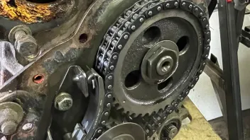

    Schau das IWIS Kette nimmst. Alles andere ist Schrott.
    Ölpumpe würde ich erstmal anschauen, wenn die wie die Lager aussieht, kannst dir eine neue Sparen.

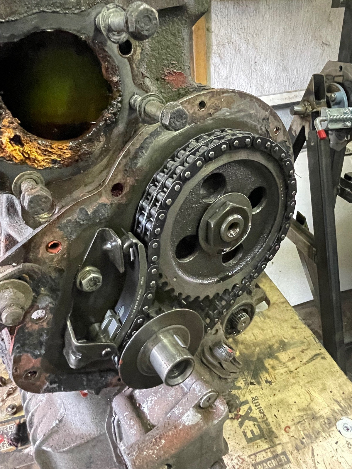

  • Schau das IWIS Kette nimmst. Alles andere ist Schrott.
    Wie siehts mit den eigenen von MED aus? Wenn ich da tatsächlich ne Nocke kaufen würde, könnt ich da ja direkt nen Kit kaufen mit Vernier und Duplex Kette. Gibts da Erfahrung?
  • Wie siehts mit den eigenen von MED aus? Wenn ich da tatsächlich ne Nocke kaufen würde, könnt ich da ja direkt nen Kit kaufen mit Vernier und Duplex Kette. Gibts da Erfahrung?
    Budget chains can stretch significantly, so we insist on using German-made Iwis chains, which do not give this problem. Set the cam timing as per the manufacturer's spec sheet.
    Alle nehmen IWIS

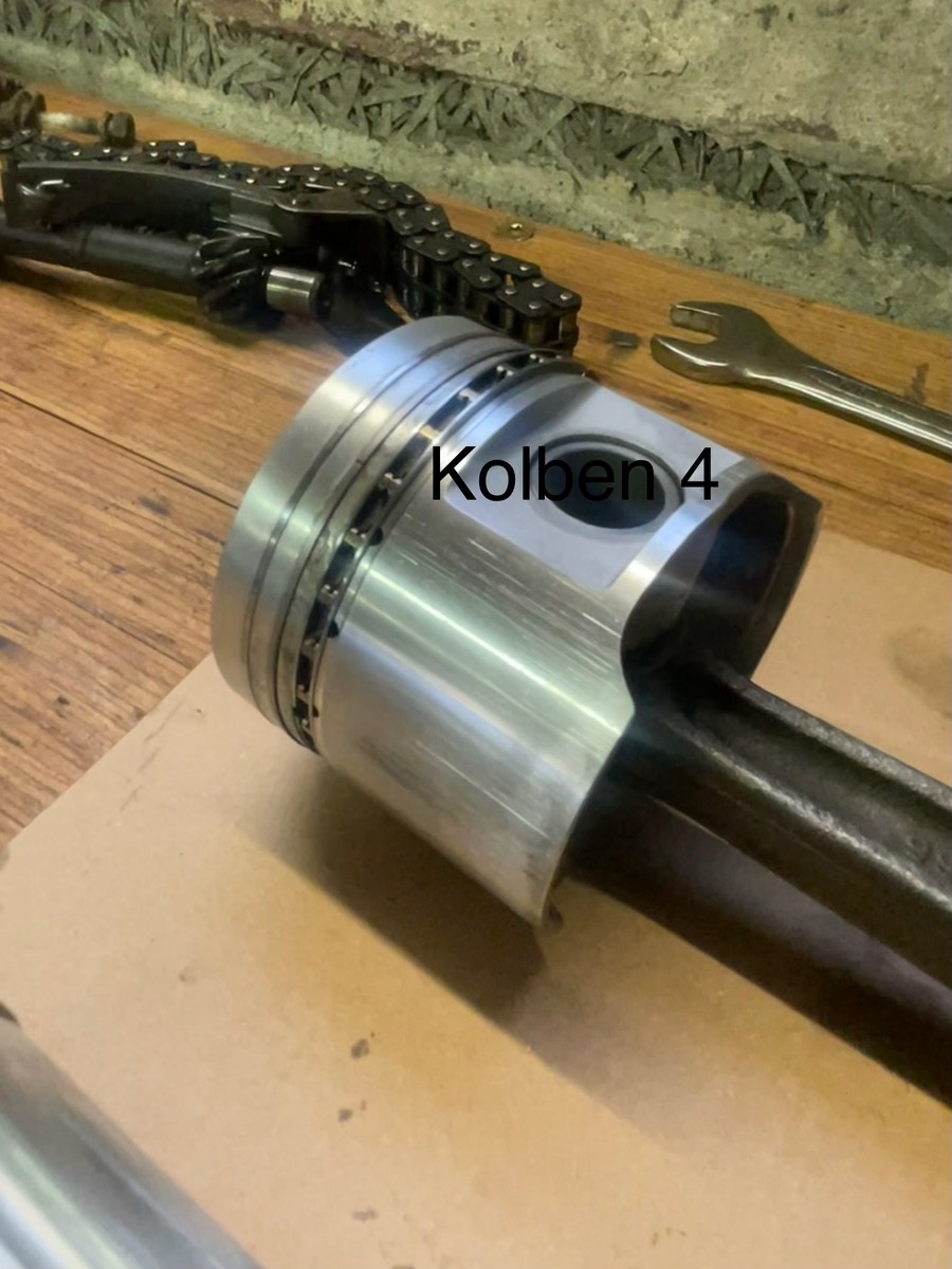

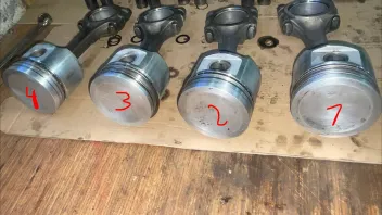

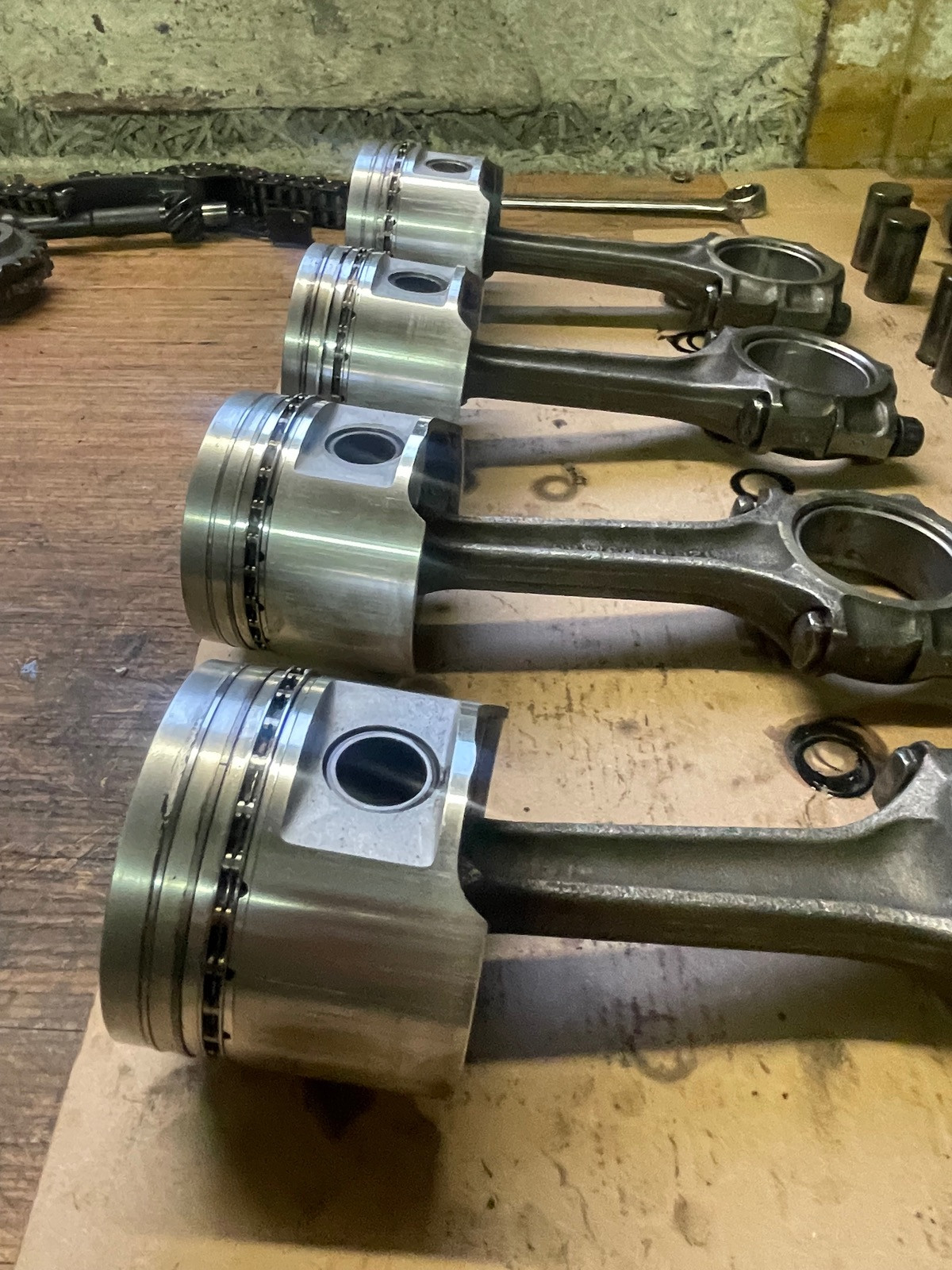

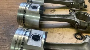

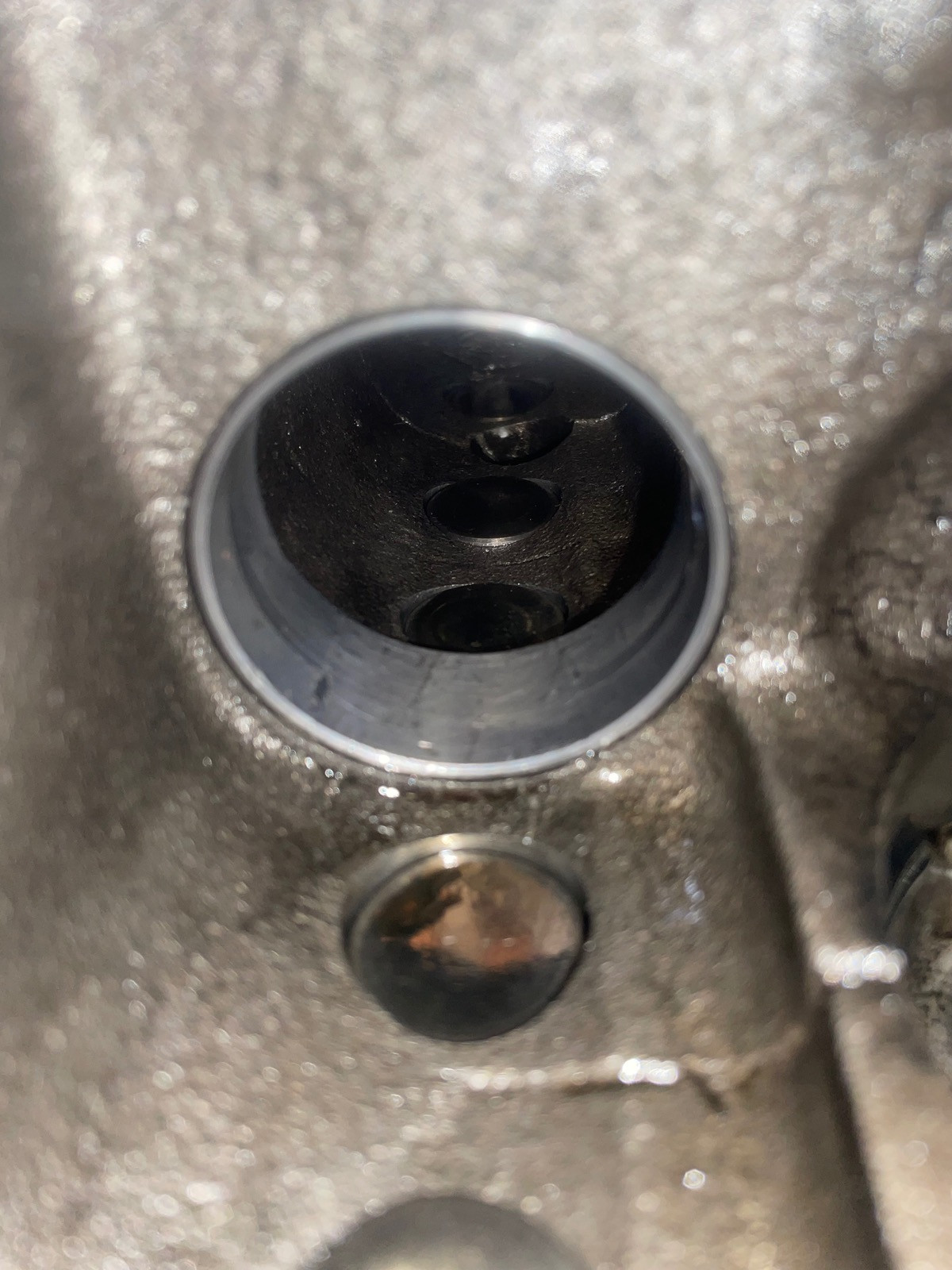

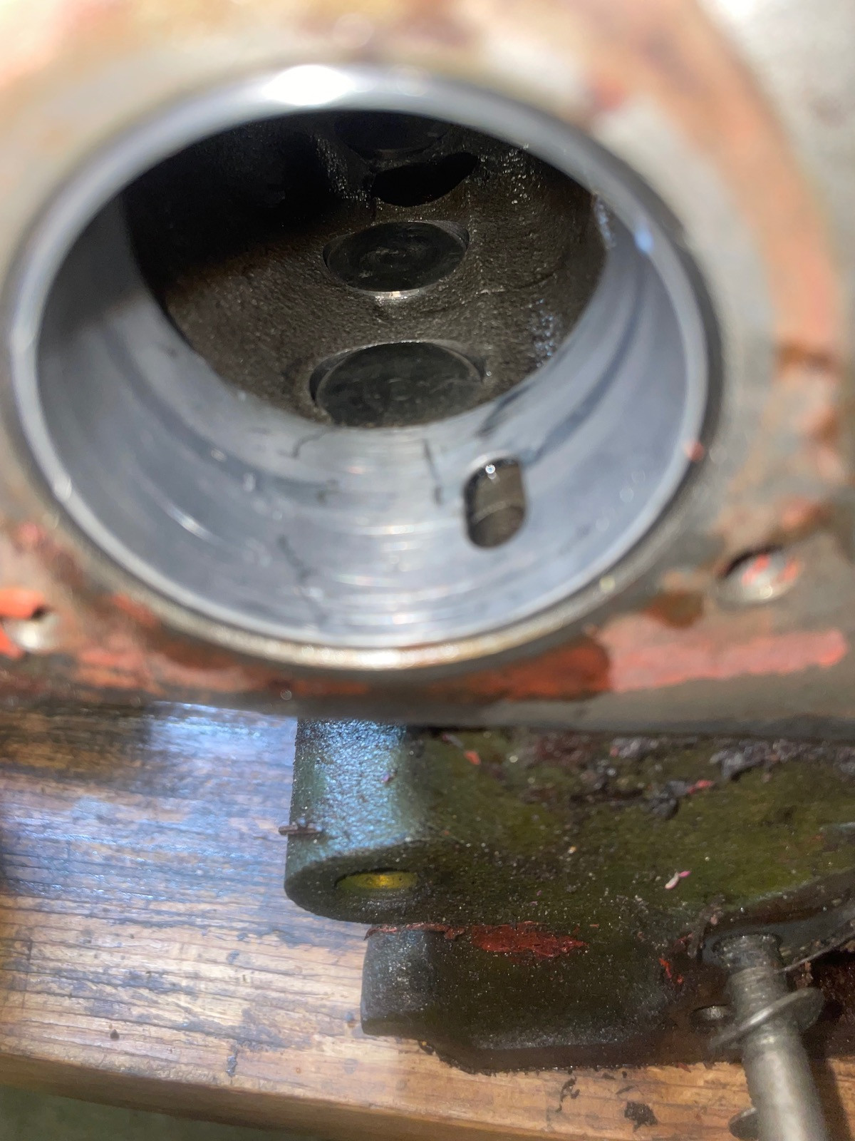

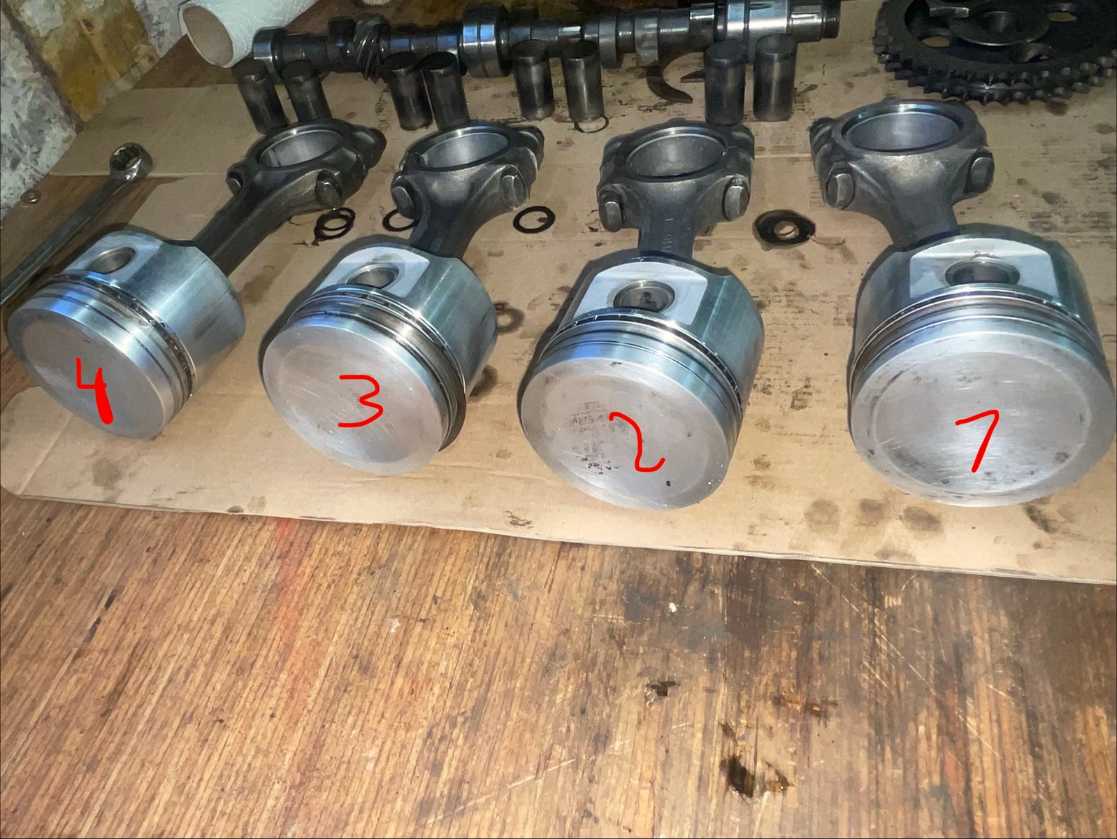

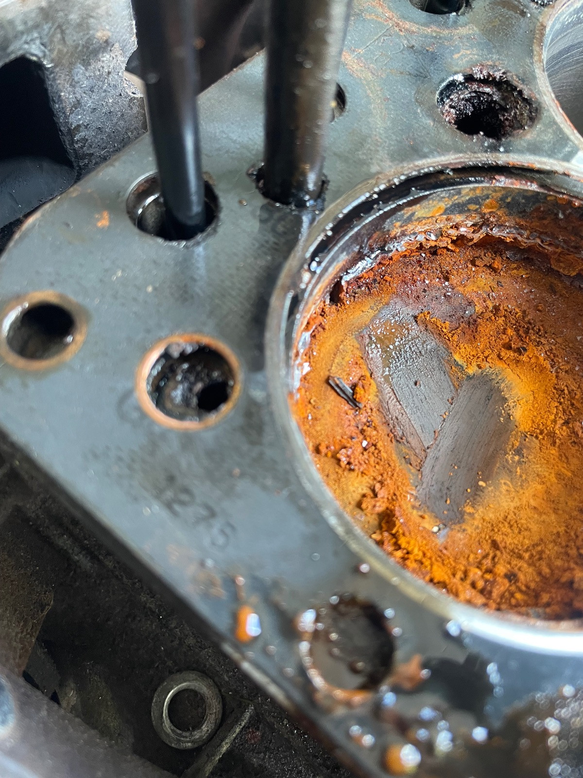

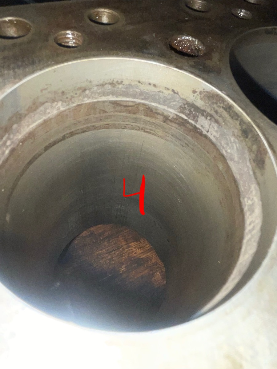

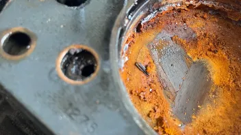

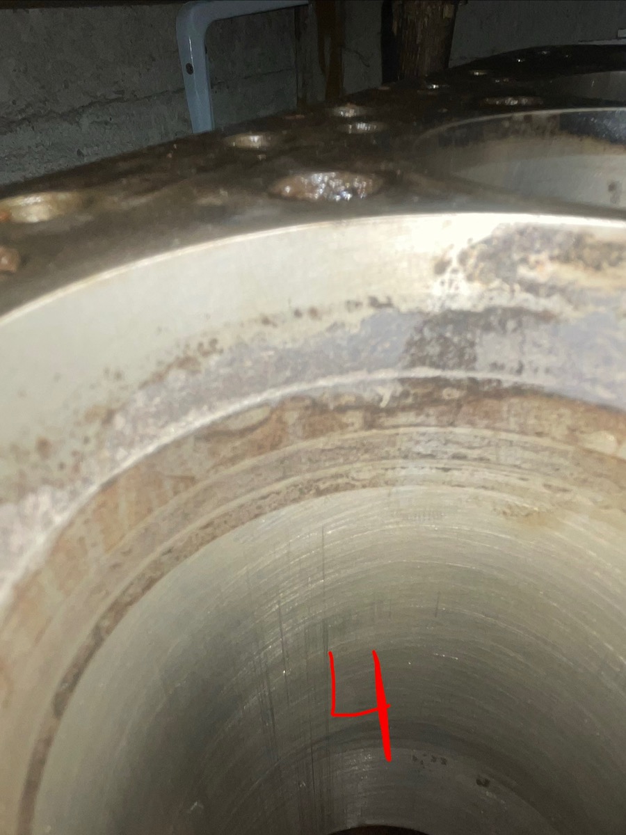

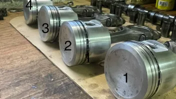

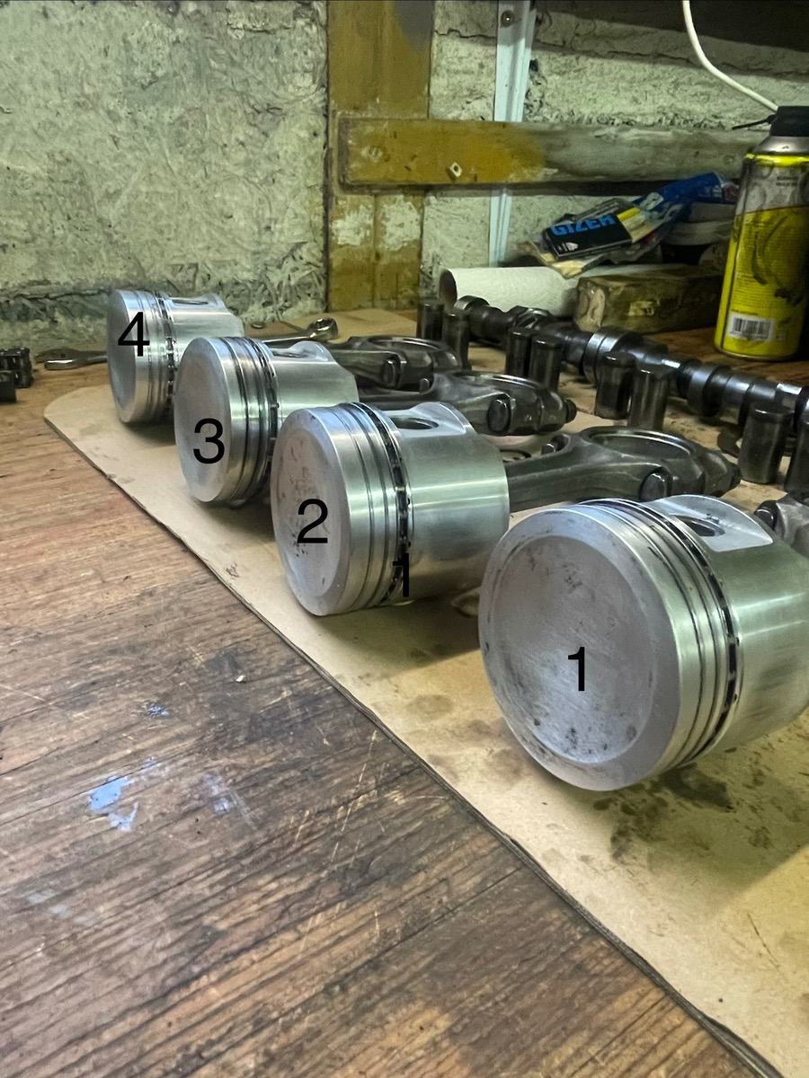

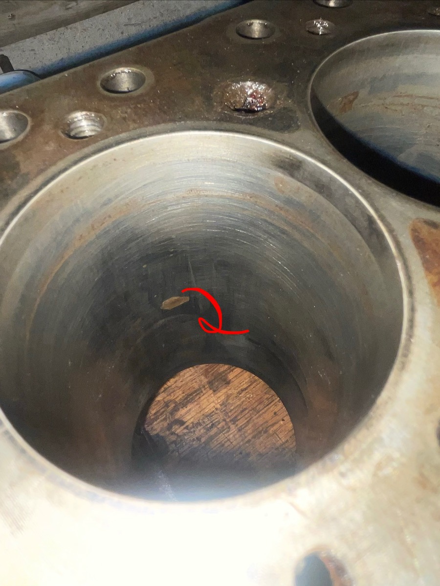

  • Kolben sind nun raus und naja. Im großen und ganzen würde ich sagen sehen die Kolben noch ganz gut aus. Hier und da haben sie ein pa Fraßspuren was bei dem Rost aber auch nicht anders zu erwarten war, wohl aber kein Ding denke ich. An den Hemden haben alle leichte riefen, diese sind nicht spürbar aber sichtbar, vielleicht kann da hier jemand anhand der Fotos was zu sagen.

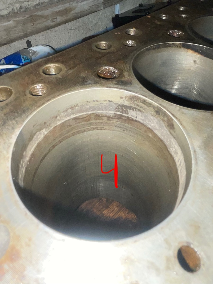

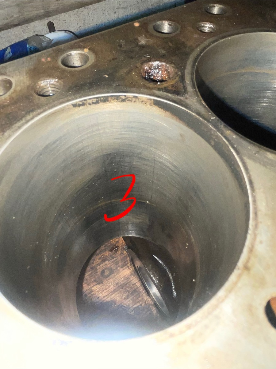

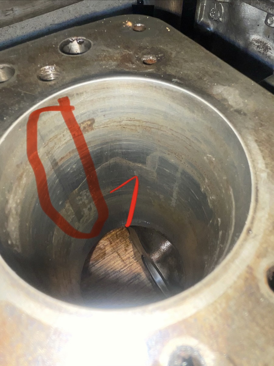

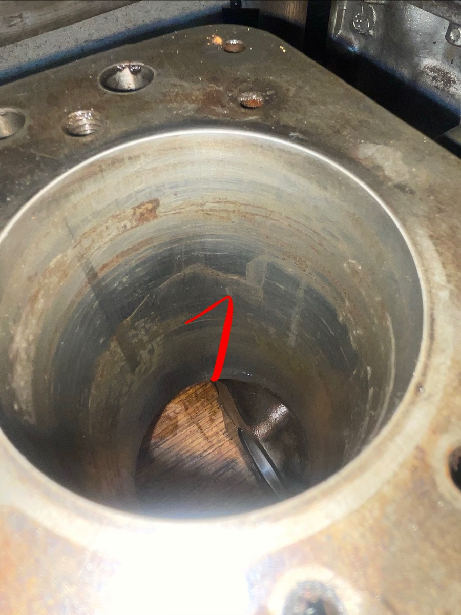

  • Die Zylinder sehen eigentlich noch ganz gut aus, Kreuzschliff ist noch klar zu erkennen. Jedoch denke ich dass ich ums nächste Übermaß nicht rum komme. Die Spuren im 4. Zylinder sind schon doll. Ich wollte da jetzt nicht so grob ran gehen und has deshalb nur erstmal ganz vorsichtig gereinigt.

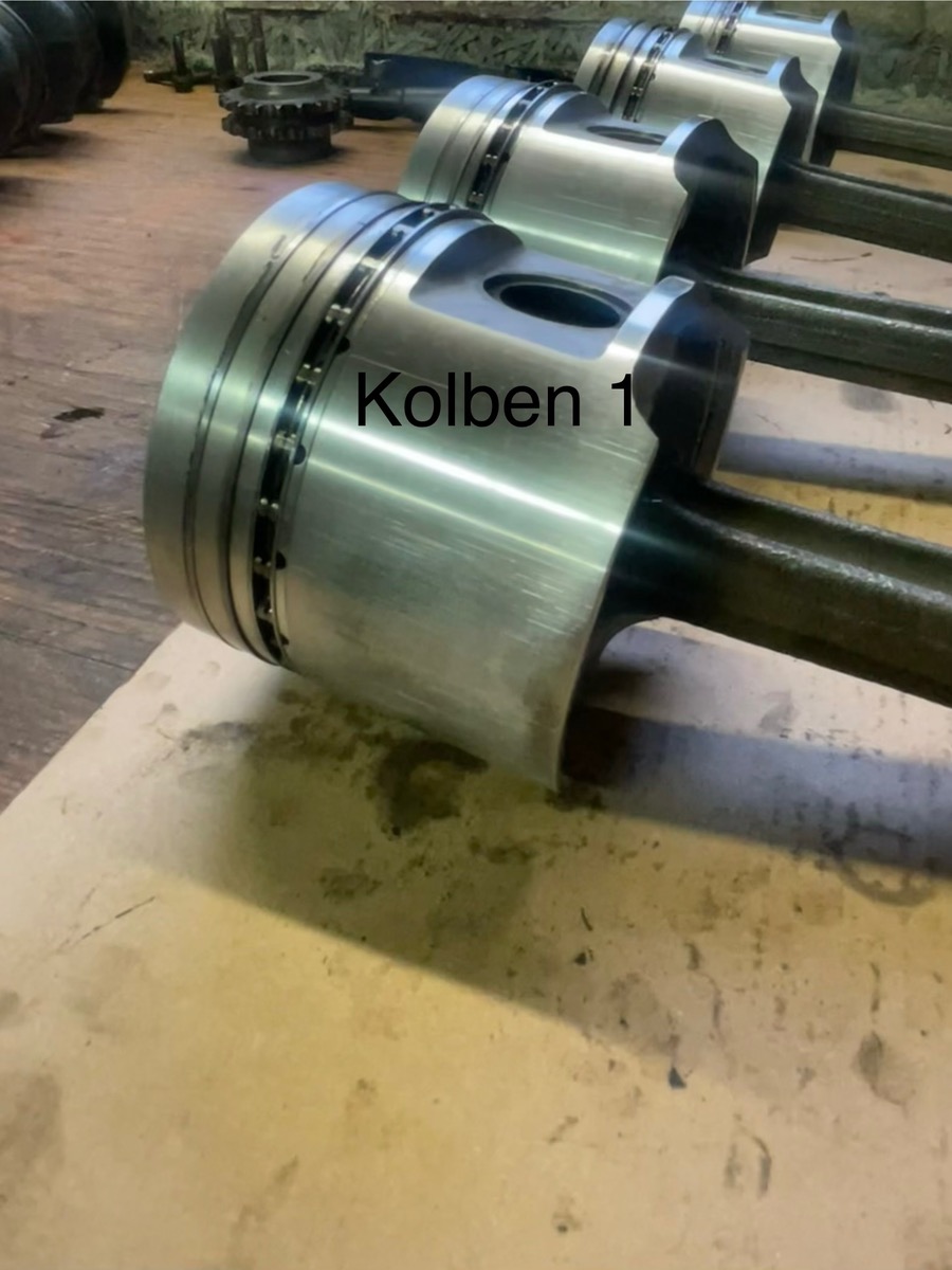

  • Zylinder 1 sieht echt nicht mehr dolle aus leider 🥴 Sieht komisch aus mit der „Riefe“. Am Kolben sieht man so ja nix. Als wenn da zwischen Kolben und Block was gesessen hätte 🤔
  • Ne, also ich mein schon die 1…
