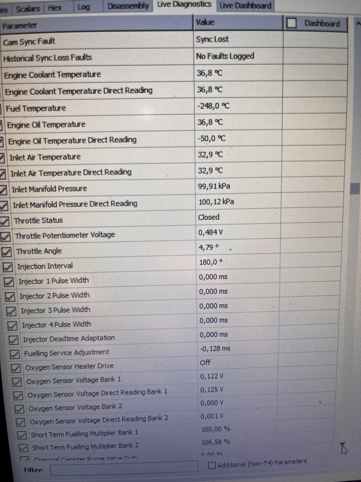

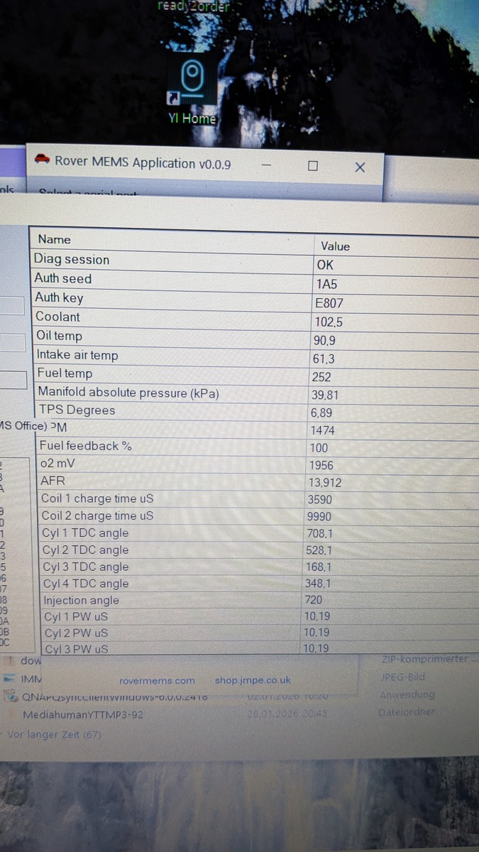

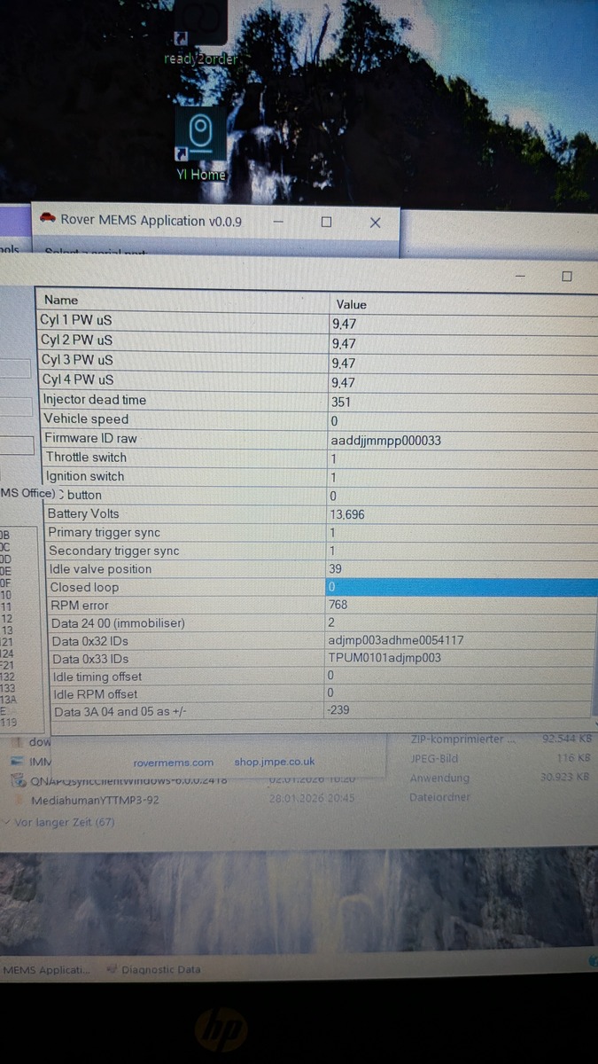

Ich habe noch nicht allzuviel Erfahrung mit den Werten die ich mit dem Rover Mems auslesen kann.
Auffällig ist die hohe Drehzahl die nicht runter kommt und auch der closed Loop der sich nicht verändert. Im kalten Zustand war die Drehzahl bei 2000 und die ist dann allmählich auf 1600 runter gekommen.
Seht ihr hier noch Werte die nicht passen bei diesem MPI?
Ich habe den MPI heute zum ersten mal vor mir stehen gehabt und es ist auch nicht meiner.
Ich tippe entweder auf den Gaszug der eventuell verstellt ist oder den Drosselklappensensor.
Was sagen die Fachleute dazu?
