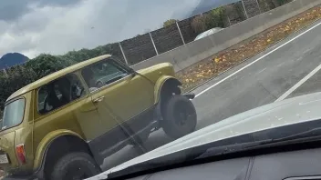

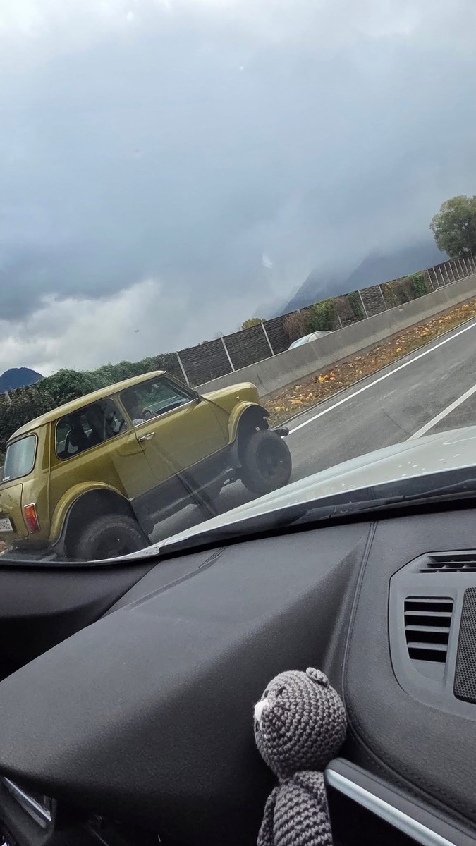

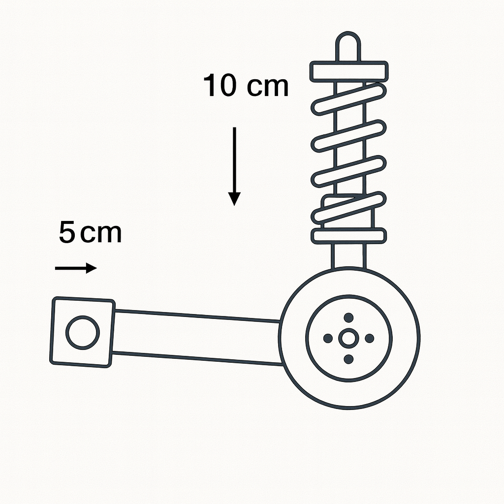

  • Wie hoch willst den den Mini haben? Original ohne Hilos mit neuen Elementen und späten Kugelköpfen ist doch schon so hoch das drunter liegen kannst....
    Problem am Rahmen versetzen ist das ja keine Freiheit gewinnst außer zur Karosse. Der Motor und Auspuff kommt ja mit runter. Wie sich das auf die Lenkung auswirkt weiß ich nicht.

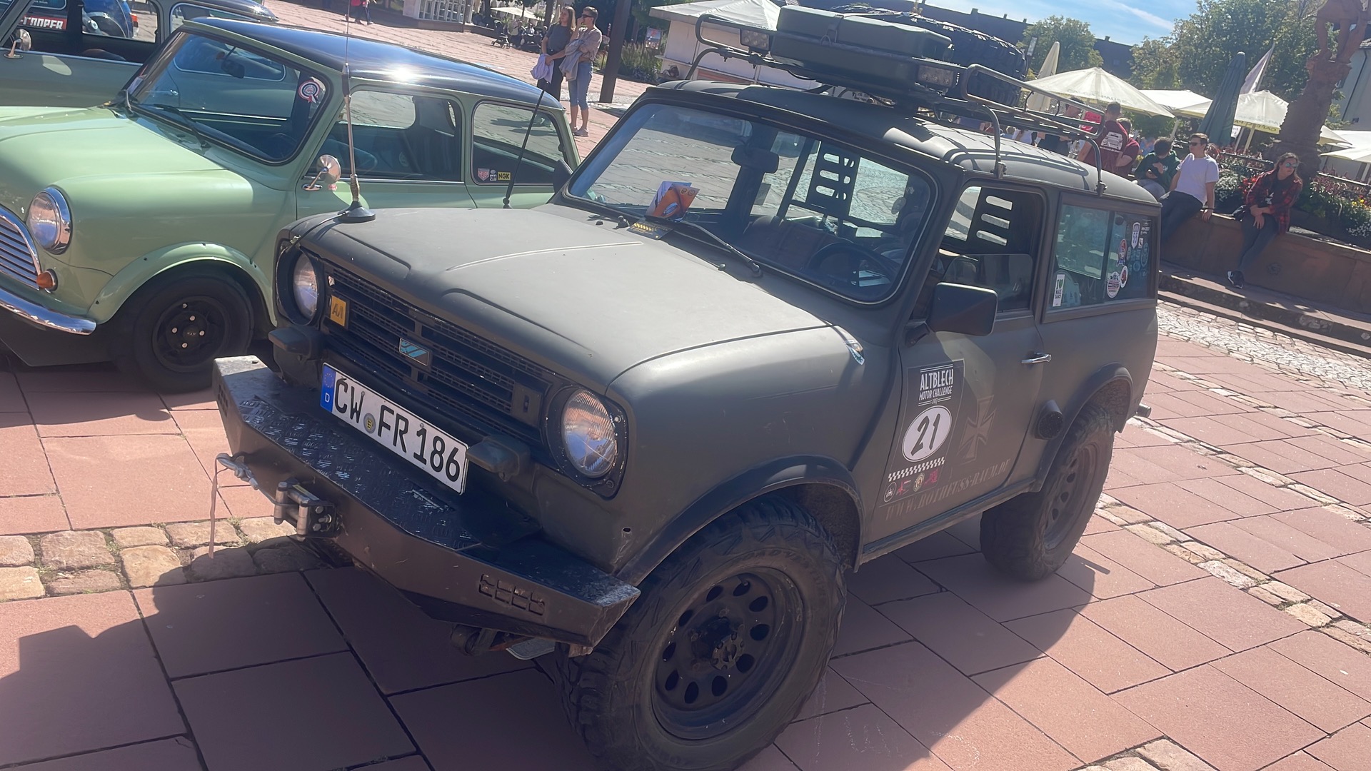

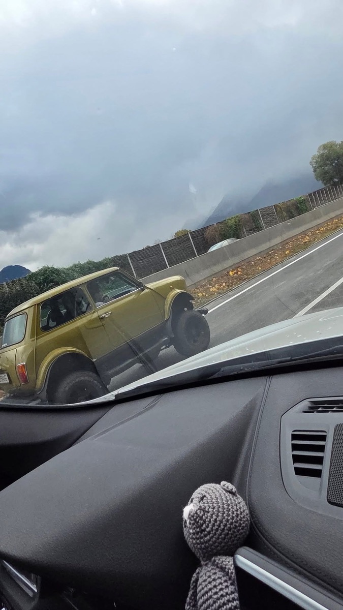

  • Wäre die Überlegung mit dem Suzuki Fahrgestell zu arbeiten eine Option? Wie hier z.b.
  • Suzuki LJ 80 wird schwer aufzutreiben …. SJ 410 vielleicht ??
  • Nope. Ich will nicht den einfache Weg gehen :tongue:.
    Das hochlegen der Karosserie bringt nichts, das stimmt. Da geht es mir eher ums : können
  • Kurze Erklärung, warum kein anderes Fahrwerk: ich will bei Mini bleiben. Und so weit es geht bei originalen Teilen.

    Vorne hohe Donuts drehen, die schraube muss halt auch länger werden. Starrahmen wäre da die einfachste Möglichkeit. Aufnahme zum Bodenblech selbst schweißen.
    Hinten Rahmen unterlegen, vordere Seite was schweißen wo das Loch dann Außermittig sitzt oder den Rahmen anders verschrauben. Ich hab am Moke einfach Gummis vom Motor genommen.
    Beim Mini eigentlich kein Problem wenn man halt an alles denkt.
    Stoßdämpfer müssen auch weiter runter, Lenkung wie erwähnt, Knochen, evtl Turbo Ausschnitt das der Vergaser Platz hat.... Machbar ist vieles.

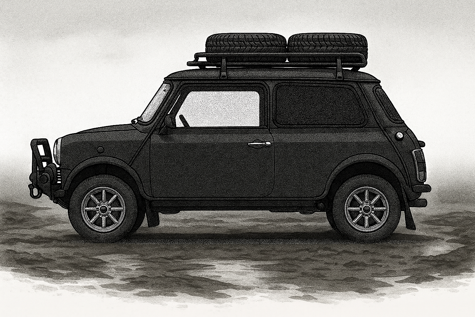

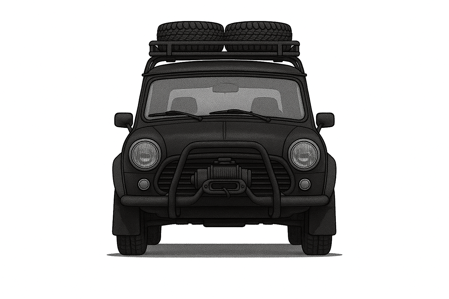

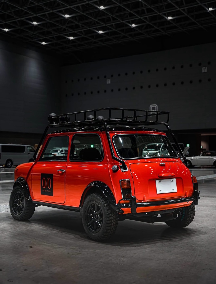

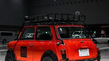

  • Hab bissel gegrübelt und ein Mega Design im Kopf…
    - Raptor Ocker/Beige seidenmatt
    - alle Chrimteile mattschwarz
    -wellerfelgen mattschwarz (ich kann’s selbst nicht glauben dass das ich schreibe)
    -Pick up grilleindatz mattschwarzer hepäckträger mit led bar
    -abwaschbare Sitze aus Bootsstoff
    Hmm was sagst du wollen wir mal nach ner Karosse guggen? 😅 Bin dabei !
