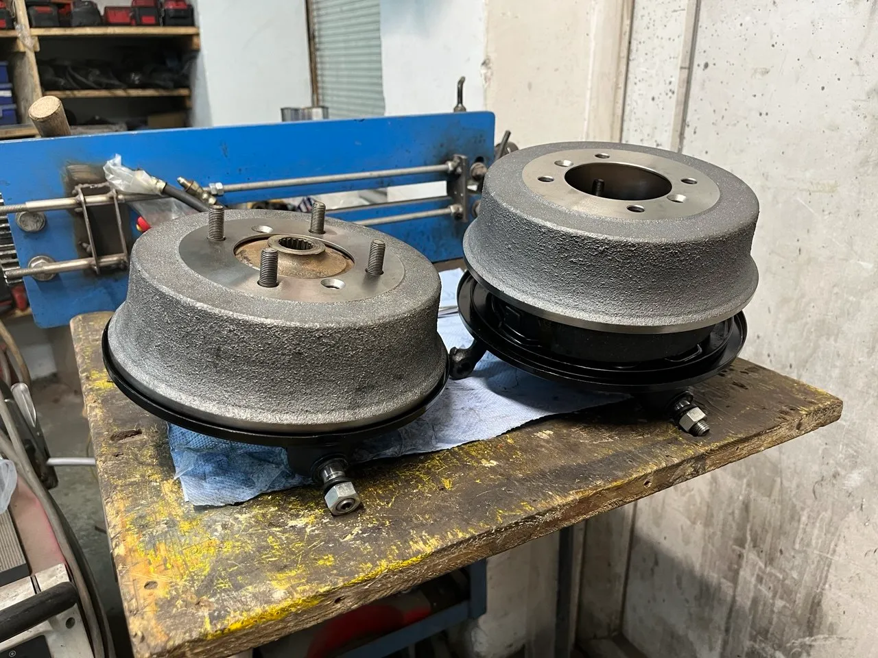

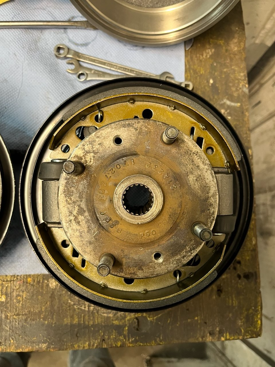

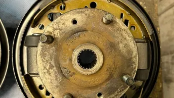

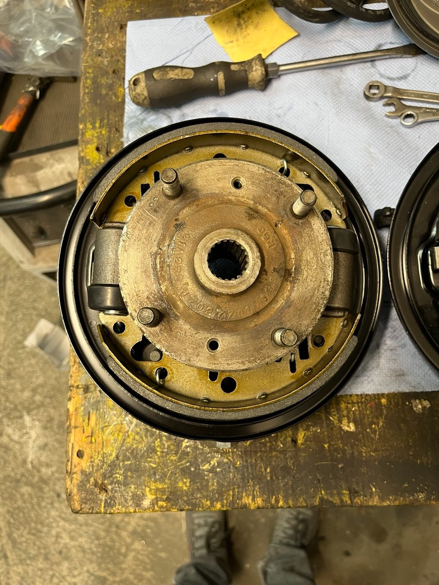

    Ich bin gerade dabei meinen 850er wieder auf die Straße zu bringen und wollte letzte Woche nach dem Tauschen der Radlager wieder alles zusammensetzen, nun passt die Trommel aber einfach nicht mehr über die Zylinder+Bremsbeläge.
    Die Einstellschrauben sind schon ganz auf Anschlag, jedoch werden die Beläge durch die Montage der Federn immer wieder nach außen gedrückt. Allerdings nur auf einer Seite. Die Ankerplatte, Bremszylinder und Beläge sind MS2693 von Minisport (https://www.minisport.com/ms2693-mini-fr…-1959-1984.html) und es sind die Standardtrommeln.
    Kennt dieses Problem zufällig jemand, oder war es schon zu spät und ich habe etwas Grundlegendes übersehen? Oder gibt es hier bei vllt. Verarbeitungsungenauigkeiten? Interessanterweise gibt es bei MS2693 auch die Feder zwischen Zylinder und Belag (nicht) mehr.

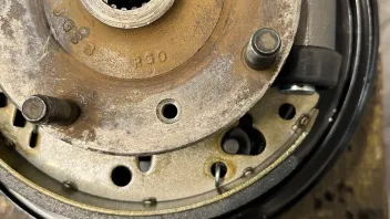

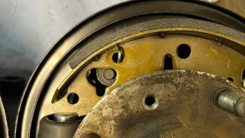

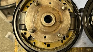

    so sieht es aus:
    diese Seite passt:
    und hier passt es nicht:
  • Genau, lt Bild sind die eben nicht zurückgedreht
  • Danke schonmal, allerdings sind die Einsteller soweit zurück gedreht wie es geht, in die andere Richtung wird mehr Vorspannung erzeugt.
    Der eine Millimeter, der noch ginge wird durch die Feder blockiert, bzw. geht der Einsteller von selbst den Millimeter wieder zurück. 🤔

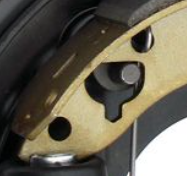

  • Der eine Millimeter, der noch ginge wird durch die Feder blockiert

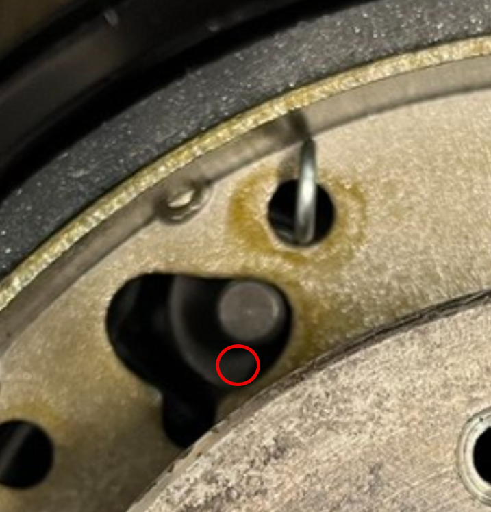

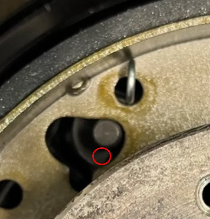

    Bist du sicher, daß du die Einsteller richtig herum drehst?
    Wenn man von der Fahrzeugmitte zu den Ankerplatten schaut, werden die Einsteller immer in Vorwärts-Drehrichtung des Rades gedreht um die Backen zur Trommel zu bewegen. Andersherum um die Backen von der Trommel zu entfernen dreht man in Rückwärts-Drehrichtung des Rades.
    Schlägt der Pin des Einstellers an der Rückholfeder an, dann hat man die maximale Position zur Trommel schon überschritten.

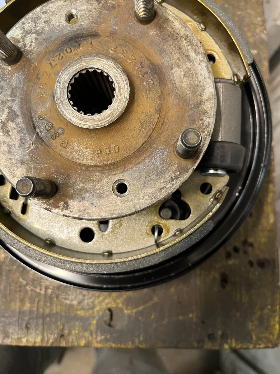

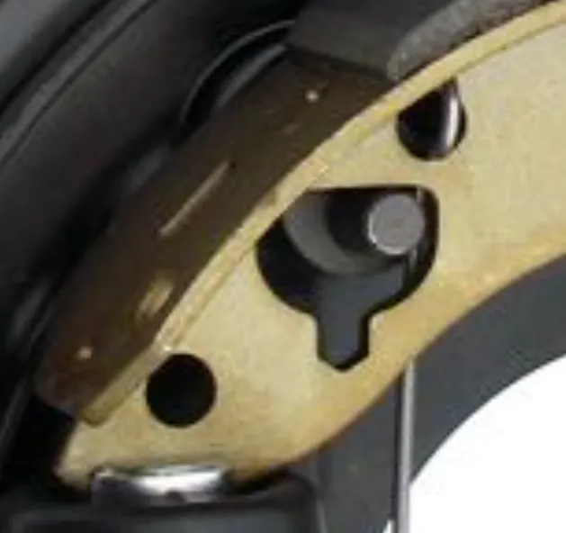

    Hier die korrekte Position in "zurückgedreht":

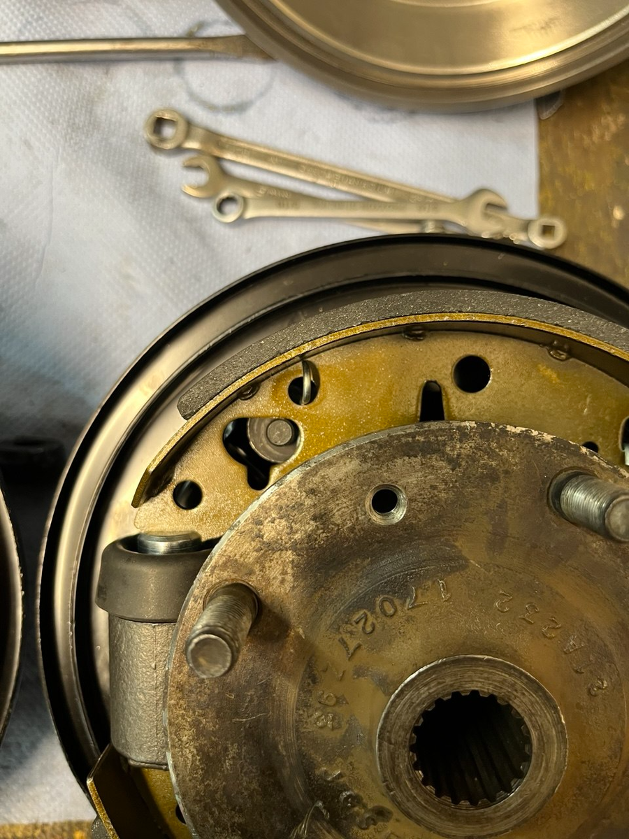

    Hier deine Position:
    Der Pin müsste dort sein, wo der rote Kreis eingezeichnet ist.
    Gruss Andy
  • Wenn sich der Einsteller dort hin drehen lassen würde, dann wäre das natürlich perfekt. Allerdings lässt sich der Einsteller bei dieser Ankerplatte (MS2693) im Gegensatz zu den alten nicht die beinahe 360°, sondern lediglich auf der einen Achse drehen und erreicht dann auf beiden Seiten den Anschlag, wobei die aktuelle Position die mit der wenigsten Vorspannung ist.
    Zwischen der korrekten und meiner Position sehe ich jetzt ehrlich gesagt nicht wahnsinnig viel Unterschied, ist nicht bei beiden der Einsteller "rechts oben"?
    Und die Einsteller gehen schon so schwer, dass sie sich nicht durch die Federkraft selbst zurückdrehen, lediglich der Anschlag verhindert ein weiter "nach innen kommen". Deswegen habe ich auch spezifisch nach der Ankerplatte von Minisport gefragt, ob hier vllt. schon jemand Erfahrungen (oder Erfolgsberichte) hat.
    Vielen Dank auf jeden Fall Andy für die genaue Beschreibung! 🙏
